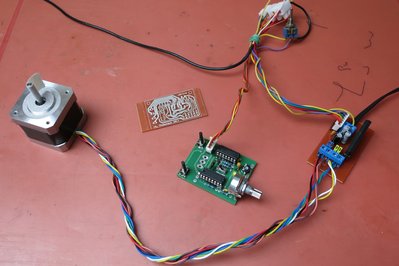

Nedávno jsem konečně osadil jeden z v2 plošňáčků získaných na revanš od luboše, když už je pro mě za nekřesťánský lowe nechal vyrobit :) (do teď jsem vystačil s bastlem první verze z prvního postu). Je to původní layout, jen narychlo překreslený do dvou vrstev. Zde v dobré společnosti nového motorku a ještě novějšího minimalistického TB6560 driveru:
Funguje to (všecko :))!

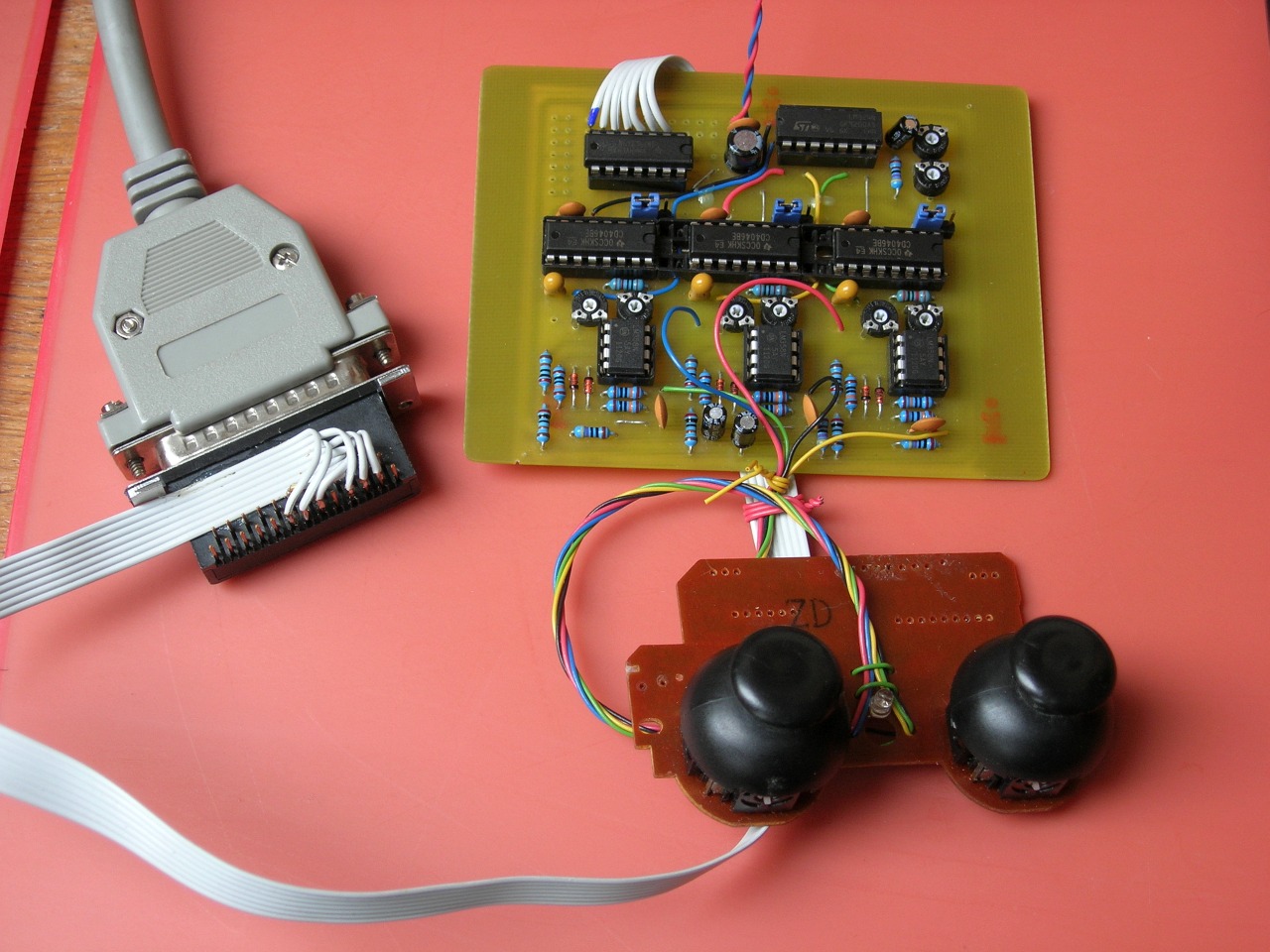

sechtech píše:Možná by šlo použít i něco jako tohle: http://dx.com/p/diy-arduino-compatible- ... ack-144407
Joystickový brácha SDG4046ky..
https://www.youtube.com/watch?v=mLn6430S9oE" onclick="window.open(this.href);return false; :)
Je to trochu jiný obvod, ale taky využívá 4046 VCO (já s jinym neumim, možná bych si konečně mohl nastudovat, co je to to Arduino ;)). Páčky jsou přímo PS2 original, koupil jsem na radioburze za pár korun trosky PS2 ovladače.
T.

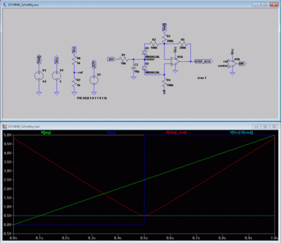

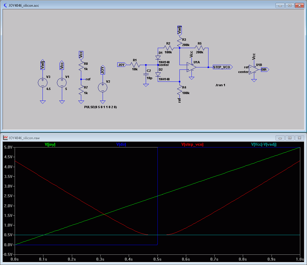

Základ vypadá takto:
IC1A posune, usměrní a vynásobí vstupní signál tak, aby ze vstupních 0V~2.5V~5V vzniklo zhruba "véčko" 5V~0V~5V (viz. simulace níže) pro řízení VCO, IC1B komparací určí směr. RC článek R1+C2 se stará o rampy (R1=10k je zvolen tak, aby byl zanedbatelný vliv proměnlivého vnitřního odporu PS2 joysticku /0~2k5/), maximální frekvence je dána hodnotami C4+TR1, mrtvá zóna (VCOIN pod 0.7V) je ovlivněna hodnotou Vadj a výběrem diod:
Deska z fotky a videa je trochu složitější, je tam výstupní buffer a hlavně komparátor, který spolehlivě vypínal VCO (přes vstup INH) v mrtvý zóně. Jak už jsem psal výše, 4046 VCO někdy vygeneruje pulz i když by neměl (VCOIN < 0.7V), možná je to ale jen otázka pořádného stínění, nevim (deska byla určena do poměrně seriózního zařízení, tak jsem to radši nepodcenil)..
T.

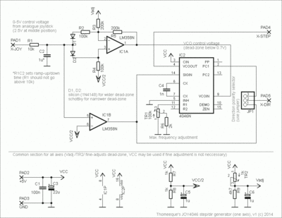

Thomeeque píše:Ahoj,
tak jsem obvod apgrejdl na v2 (ověřeno zatím pouze na nepájivym poli):
Obrázek
(pokud nevidíš obrázek kompletní, klikni zde)
  • plynulé zastavení (FLUENT STOP) už by mělo fachat v obou směrech (přidán klopák 4013 pro uchování posledního stavu DIR)
  • přidán R5 pro změnu minimální frekvence POT_FREQ (jak je vidět na videu v prvním postu, na prvních cca 20% dráhy je už frekvence tak nízká, že se tam prakticky nic neděje, R5 umožňuje tuto oblast "přeskočit"), s hodnotou možno experimentovat, pro plný rozsah od 0Hz nahraď drátovou propojkou
  • z řídící logiky se mi podařilo vykostit dvě diody (fachalo by takto asi i u v1)
  • přidány filtrační kondíky C3 a C4
  • R4 zmenšen na 330R (při použití standardní LEDky je 1k moc)
Navrhl jsem i ten plošňák. Je to pojato tak, aby to bylo pokud možno univerzální, akceleraci je možno řešit trimrem nebo poťákem, pokud nehodláte pájet switche na PCB, je možno PCB odspoda zkrátit, pokud preferujete připojení ke zbytku světa přes pinheader, je s tím také počítáno (pokud vám stačí PADy, není potřeba zapojovat ty dva vlnité jumpery a samozřejmě ani JP1 ;)), pokud byste potřebovali invertovat směr, přerušte ve zúženém místě spoj vedoucí pod 4013kou k pinu 13 (Q) a připojte k pinu 12 (/Q).
Kdybyste to někdo stavěl, dejte pak prosím vědět.
T.
* SDG4046v2_layout_1200DPI.png + SDG4046v2_PCB_1200DPI.png + SDG4046v2_partlist.txt + SDG4046v2_Schema_1200DPI.png

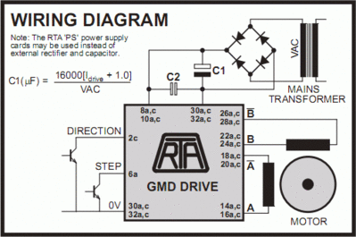

Dobrý den. mám zájem si postavit tento step/dir generátor. Můj problém je v tom,že bych potřeboval na výstupu 0 - 12V pro buzení mého driveru ke krokáči.
Již jsem Vám psal soukromý email.
Odkaz na můj driver: https://www.email.cz/download/i/0b_GQn5 ... RTAgmd.pdf" onclick="window.open(this.href);return false;
dalo by se s tím něco prosím udělat? Děkuji a s pozdravem Kamil §chmied
Příspěvky: 9629
22. 4. 2014, 9:23
Zdravím, zajímavý driver, high power up to 180V@12A, pane jo! Propojit to s SDG by neměl být problém, propojí se země (resp. 0V) a signály step a dir z SDG se přivedou na báze tranzistorů (libovolné signálové NPN: 2N2222, 2N3904, BC337, fakt cokoliv) zapojených podle Wiring diagramu na druhé stránce datasheetu:
Držim palce, T.
EDIT: mezi výstupy z SDG a báze tranzistorů by se asi slušelo dát ještě nějaké odpory, cca 1~10k
