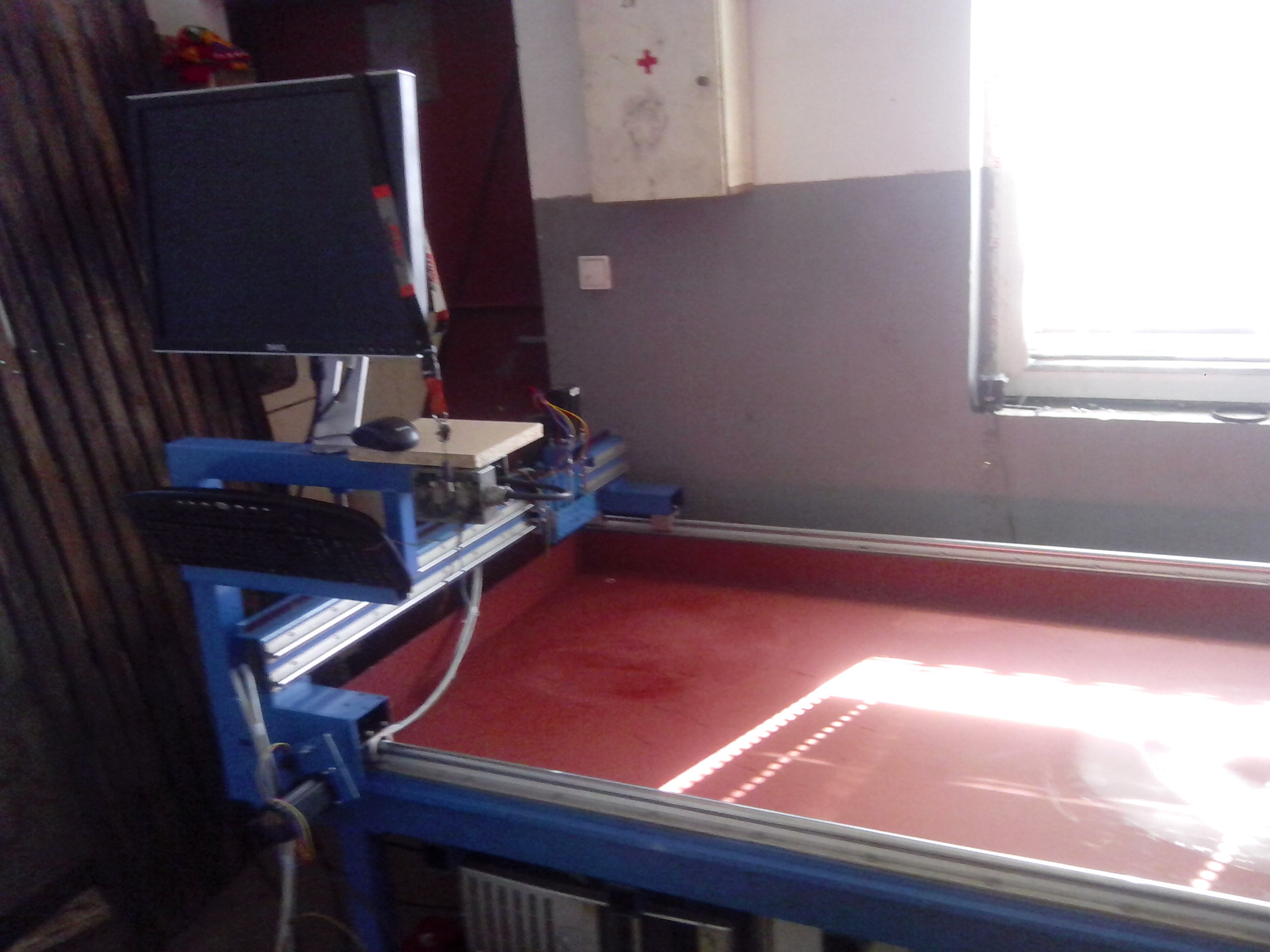

28. 10. 2013, 11:37
Osa Y podepřené tyče 10 proti sobě a ose z 10 nepodepřené. Vanu jsem si nechal dělat u syna v práci doma nejsem schopen ohnout plech o délce 2500mm.A něco k zasmání bude ti frézovat i železo minimální tříska 10mm :lol: :lol: :roll: :shock: :o :D :mrgreen: 8) :shock:

28. 10. 2013, 8:28
Osa X hřeben a Y taky hřeben Z možná šroub

25. 11. 2013, 10:05
Pepa bol som okukat microcut tak pouzivaju hreben zo sikmim ozubenim

26. 11. 2013, 11:26
Já budu používat rovny zuby ale zatím jsem na mrtvém bodě je moc práce a do toho jsem si koupil k ježíšku 3D tiskárnu

26. 11. 2013, 7:31
Hřeben s rovnými zuby je taky v pohodě,
to šikmé ozubení má výhodu v tom, že je plynulejší záběr a tišší chod,
ale s těmi přímými zuby není na plazmě problém.
Pepo jen doporučuji si rozmyslet jestli nepřidat THC, protože u tenkých plechů dochází
ke zvlnění a hořák může škrtat o plech což způsobuje rapidní zkrácení životnosti trysky,
která není zadarmo. :(

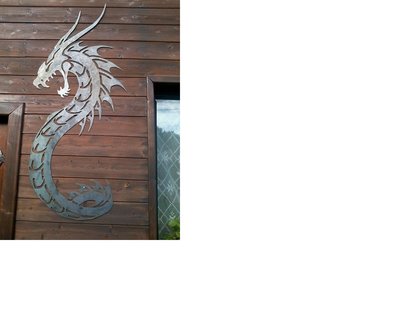

6. 7. 2014, 8:52
A pálí se:-)

6. 7. 2014, 9:43
Drak je pěknej,gratuluju k funkční mašině!

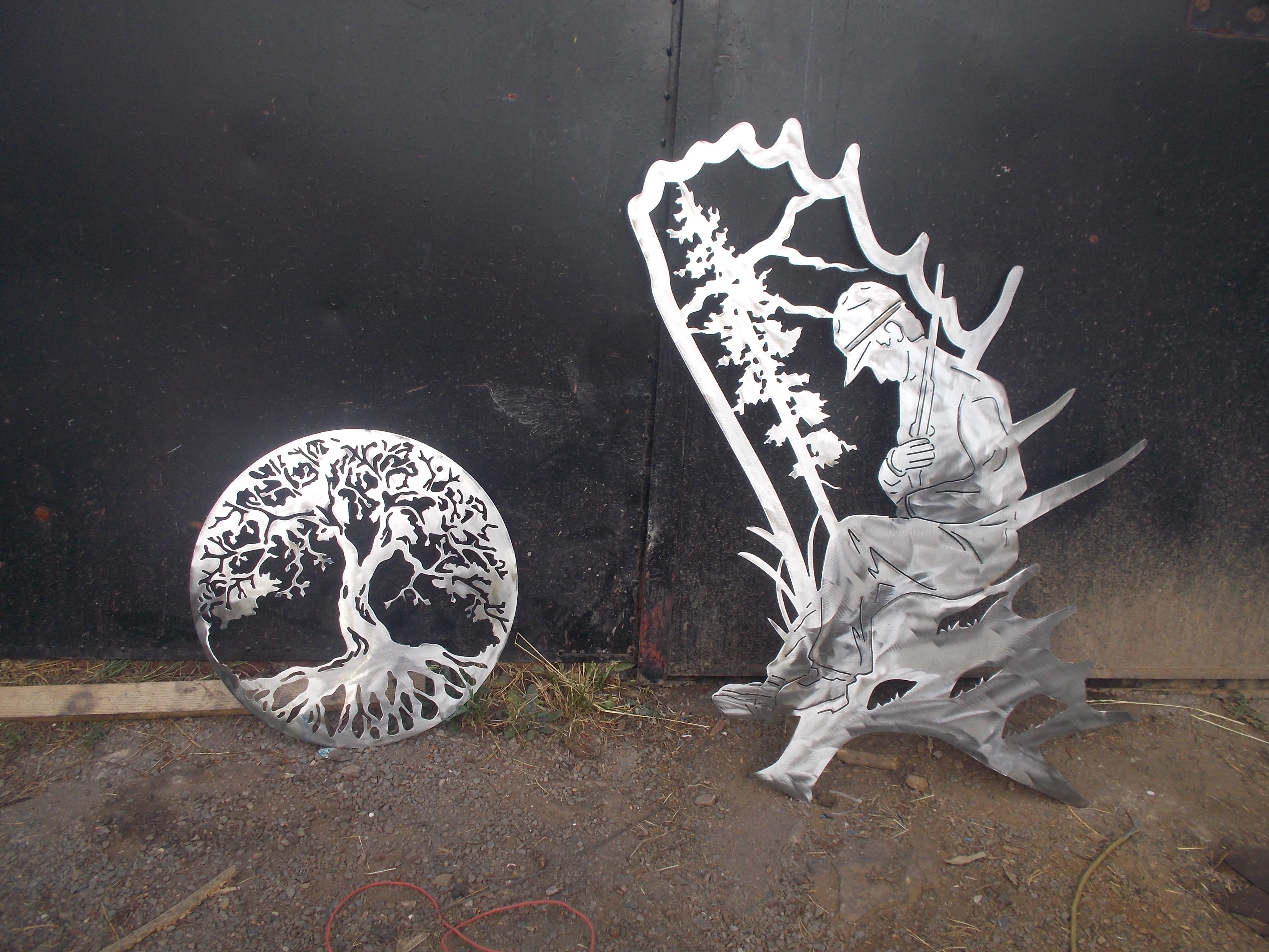

9. 7. 2014, 10:01
Potřebu je to pořadně dodělat zkoušel jsem i frézovat do dřeva a docela to šlo.

12. 7. 2014, 8:34
Další pokus
