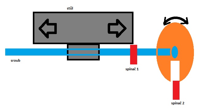

Ahoj, chtěl bych se tě zeptat na ty koncáky/referáky co vidím na fotkách - to jsou ty indukční z CNCshopu? Zajímaly by mně u nich dvě věci
1) jestli mají skutečně(nebo odhadem) tu přesnost/opakovatelnost 0.01mm
2) jestli právě to uložení, kde předmět nad snímačem "přejíždí" nějak tu opakovatelnost nezhoršuje? Totiž viděl jsem tyto snímače montované hlavně tak, že předmět k nim "dojíždí", tj. když se něco po.. tak do snímače bouchne.

Žádný indukční snímač nebude mít přesnost v 0,01mm. Je poměrně hodně závislý na teplotě, použitém materiálu a stárnutí.
Pokud bude mít doma pořád stejné podmínky je tam přesnost určitě vyšší než v garáži s velkou změnou teplot.
Správně se to řeší tak, že indukční snímač posuvu sepne a na šroubu je ještě kolečko s clonkou a snímačem který při otáčení sepne taky. (U inkrementálního snímače je to výstup Z)
Princip pak funguje že nejdříve sepne posuvný snímač (hrubé určení pozice) a pak se čeká na natočení šroubu a sepnutí druhého snímače (jemné určení pozice) - opakovací přesnost je daná přesností rotačního snímače a průměru clonky.
Například při nepřesnosti spínače třeba 0,5mm a stoupání šroubu 4mm
Spínač 1 sepne +/-0,5mm a clonka je dole - nastává její otáčení a spíná spínač 2 opět +/-0,5mm. Ten je umístěn ve vzdálenosti od osy šroubu 25mm a tedy nepřesnost snímače +/-0,5mm udělá nepřesnost na posuvu 0,025mm.
Pokud spínal spínač 2 s opakovatelnou přesností +/-0,1mm bude zastavení s přesností 0,005mm.
