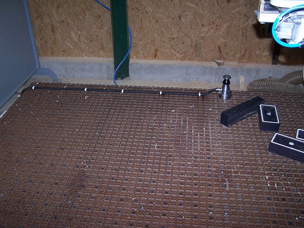

Ten vlastní stůl stroje bývá rastrován - v podstatě je to deska síly cca 40mm, ve které jsou vespod vyfrézovány kanály na rozvod podtlaku od vývěvy. Ty jsou uzavřeny plechem, který je přes silikon přilepen na spodek této desky. Shora bývá profrézován rastr - to proto, že v něm je možné vymezit těsnící gumou jakýkoliv tvar, do něhož se pak podtlak přivádí přes díry, které mají zátky. Zní to složitě, ale je to jednoduché, jako facka.
Tento stroj má stůl z hliníkové desky, přesně tento jsem instaloval na průmce v Třebíči. Vývěva je skryta v podstavci
http://www.panas.cz/katalog/cnc-obrabec ... #anchorage" onclick="window.open(this.href);return false;
Levnější je však třeba kartit - viz foto. Na tento stůl lze pak upínat pomocí přísavek - to je používané zejména v nábytkařině, nebo se na tento stůl položí právě ta MDF, zafixuje se šrouby ( ty díry pro podtlak jsou vyzávitovány, takže umožNují i mechanické upínání. Ten rastr na horní ploše má mj. i ten význam, že právě těmi drážkami je možné optimálně odsávat vzduch z pod desky
