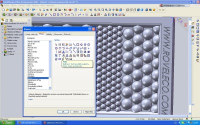

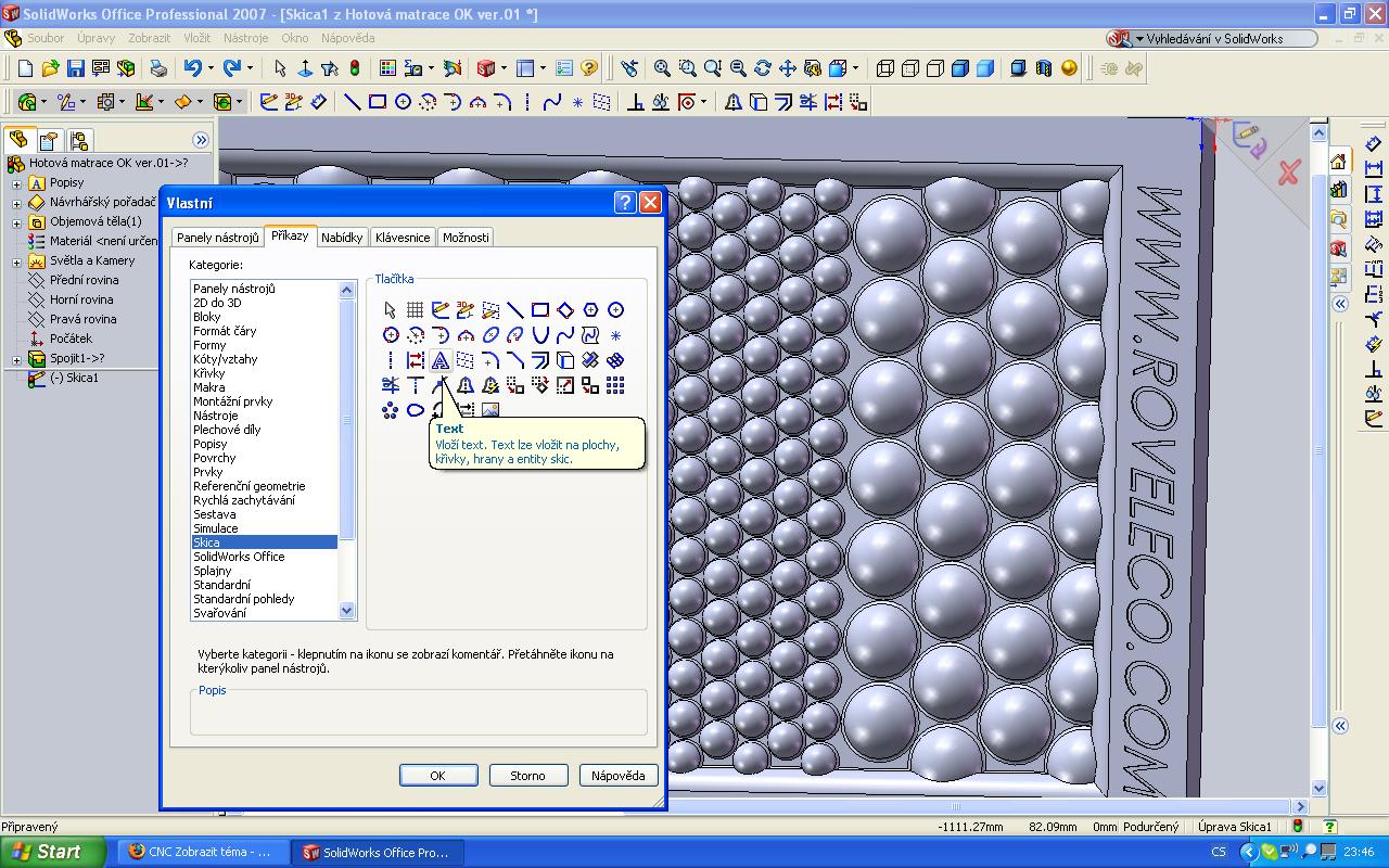

Musíš si přidat tuto ikonu ( přetažením do dialog.okna) a pak už to je brnkačka..... :D

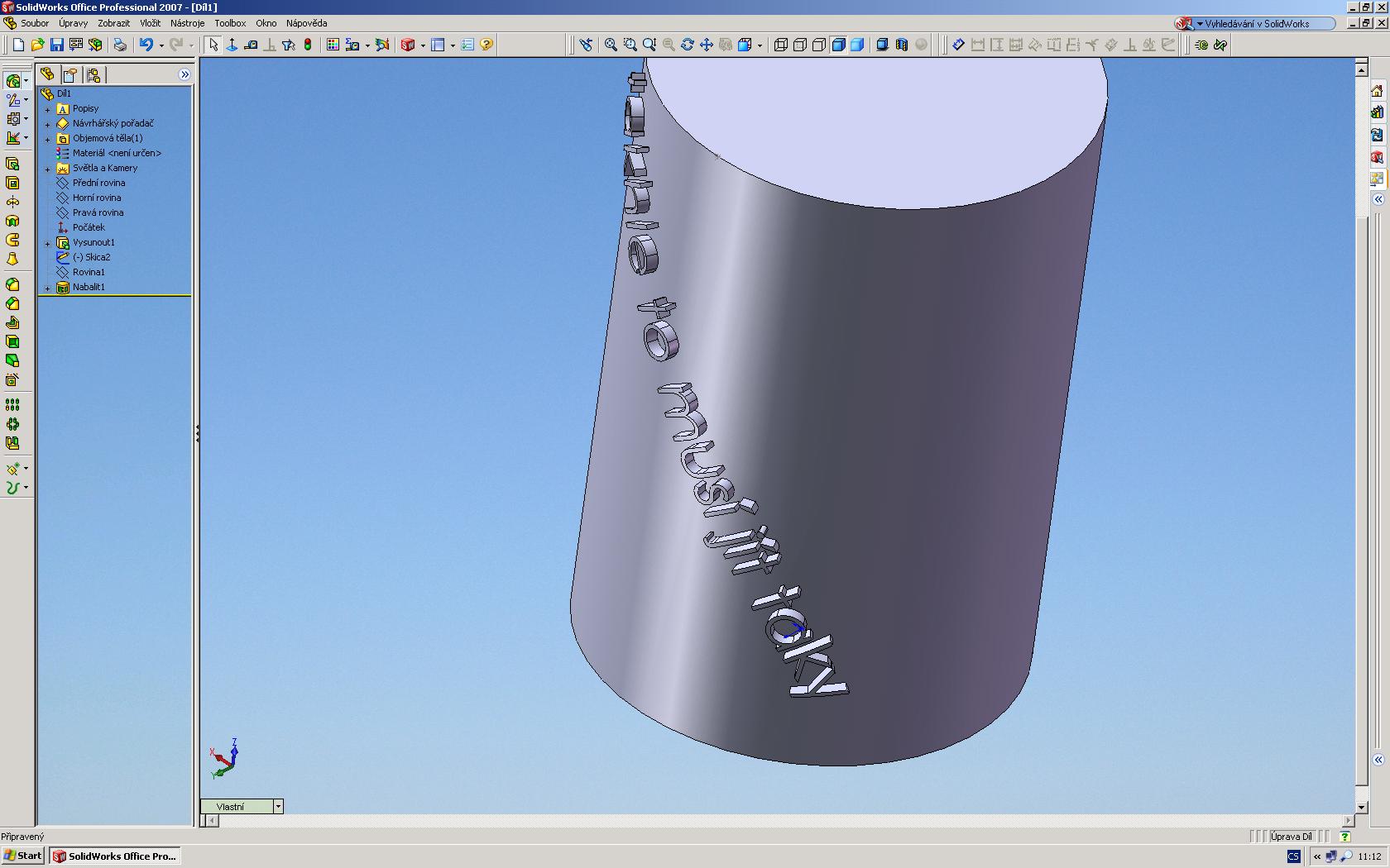

Nápis na válci

no, presne takhle nejak bych to potreboval... takze mi staci vytvorit valec, pak dat vlozit text a primo ho nabalit na plochu toho valce? nebo jak mi radili vyse vytvorit text a pak ho dat teprve nabalit? Diky moc vsem za veskere informace.

dáš si přidat rovinu, která je na té ploše toho válce, na tu rovinu novou skici, na které napíšeš text.Dáš zavřít skicu a pak vložit-prvky-nabalit.A oklikáš vše potřebné dle našeptavače. 8)

Diky moc, urcite to vyzkousim a dam vedet, jak jsem uspel... :-)

tak uz mi to v pohode beha, jeste jednou diky... mel bych jeste jeden dotaz, jak z vice na sebe navazujicich ploch udelam jednu, aby se mi na ni ten text nabalil? Jde totiz vybrat jen jedna plocha na kterou se to nabali a nekopiruje to ty dalsi... Vim, ze tu nejspis otravuju se zakladnima vecma, tak se prosim nezlobte..

Tak jsem to zkoušel a nějako jsi mě dostal :cry: Nahodí to text jen na souměrnou rovinu s plochou.

no, tak jsem to taky vyzkousel a prisel jsem jen na tohle. Tvar plochy si namaluju jako skicu a pak se ten tvar musi prevest na jednu splajnu. nastesti mam krivky na sebe tecne napojene, jinak by mi to ten prevod tecnama propojil a uz by to bylo v hajo ( treba ostry roh uz je problem) Pak tu splajnu vytahnu a mam jednu plochu na kterou se to da v pohode nabalit. Neni to idealni reseni, ale na nic jinyho jsem zatim neprisel. Urcite pujde nejak spojit hotove plochy do jedne....

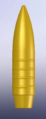

Mám v SolidWorksu udělanou střelu jako 3D model a potřeboval bych ji vyexportovat jako 2D konturu pravděpodobně v DWG. Potřebuju to zadat jako to DWG, soustružník 3D model nezvádá zpracovat. Jak tohle udělám, je na to nějaká jednoduchá fce? Ve 2D nedělám, tak jsem tím tak trochu zaskočenej :-(

Mayb píše:tak uz mi to v pohode beha, jeste jednou diky... mel bych jeste jeden dotaz, jak z vice na sebe navazujicich ploch udelam jednu, aby se mi na ni ten text nabalil? Jde totiz vybrat jen jedna plocha na kterou se to nabali a nekopiruje to ty dalsi... Vim, ze tu nejspis otravuju se zakladnima vecma, tak se prosim nezlobte..
Zkus Formy - Sešít povrchy.

Udělej z toho normální výkres v SW, nebo jsem něco špatně pochopil ?

Já nechci výkres, to by ten soustružník musel zase překreslit. Když mu dodám konturu v DWG, tak to rovnou natáhne do soustruhu.

Dáš si ten výkres uložit JAKO a zadáš DVG, DXF a jiné. Nakresli to na čistou stránku bez razítka a pak to může načíst rovnou do mašiny.

No, dobrá. Pokusím se. Jednoduchá metoda to tedy není, obzvlášť, když výkresy vůbec neumím dělat. Já pracuju ve 3D, výkres jsem zatím nepotřeboval. Nojo no, asi je čas se to naučit :-( Díky
o 3min později:
no, asi to funguje. Ted ještě co na to řekne mašina :-)

Myslel jsem, že vydvořit výkres z modelu v SW je vlastně jen přetažením z 3D do výkresu. Běžně to takhle dělám na vypalování plasmou a laserem.Jen si dej pozor, aby se ti to nenačetlo v měřítku, pak výsledek je taky v měřítku. Musí být měřítko 1:1!
