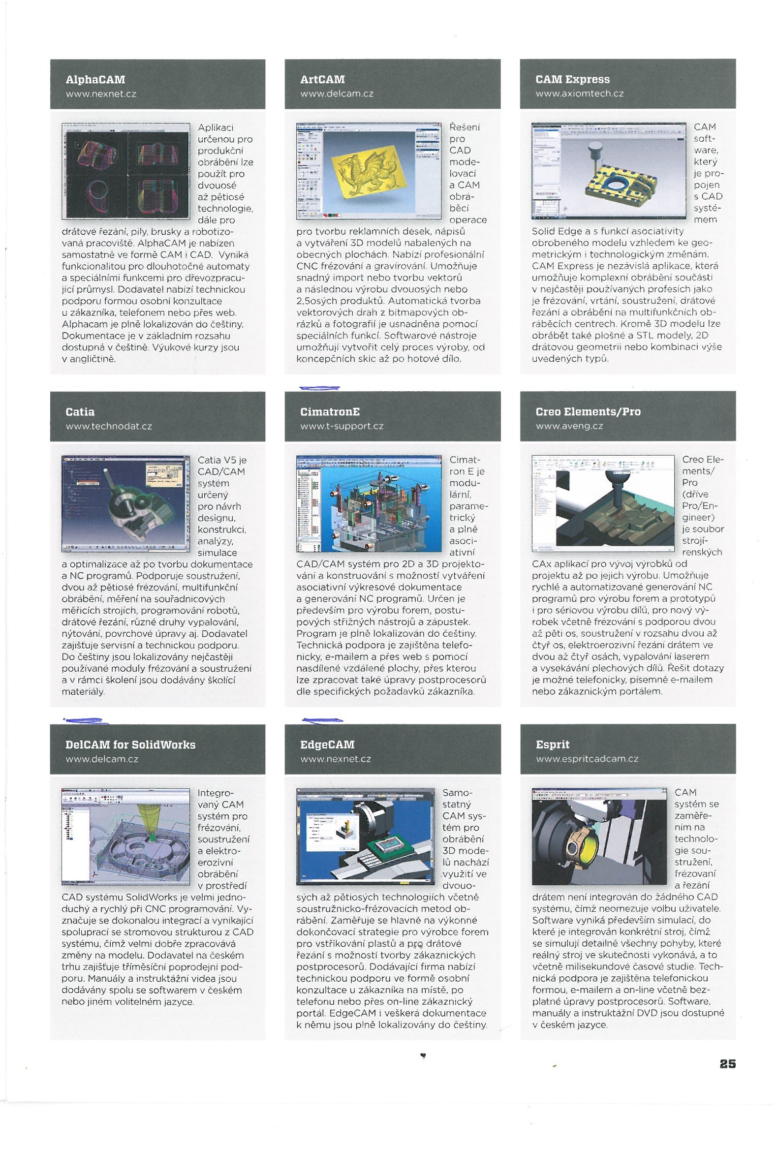

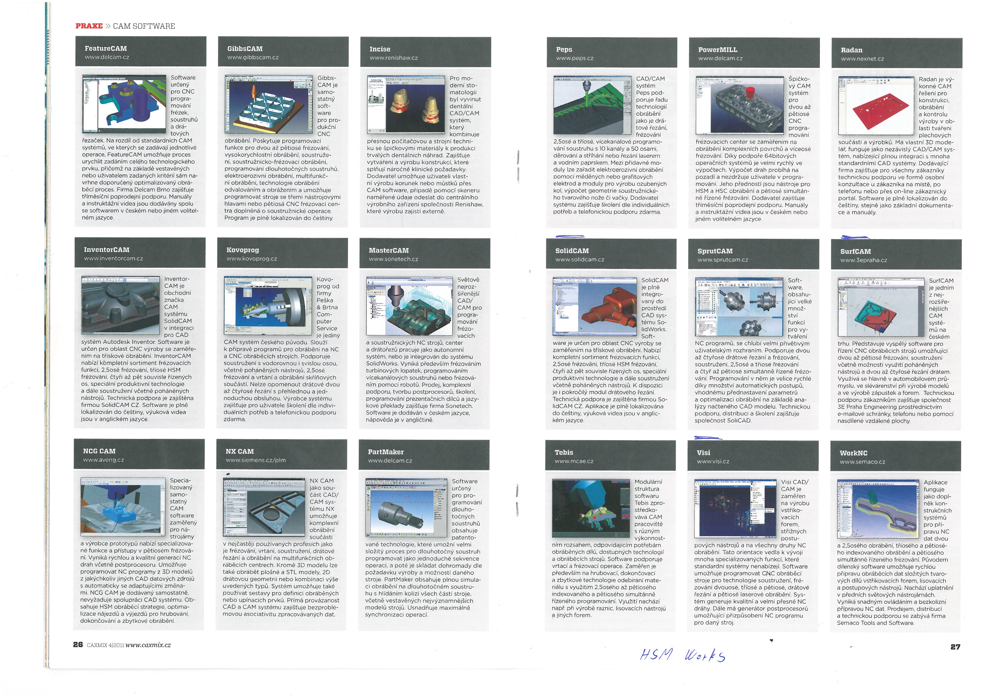

Jinak cam programů existuje mraky, našel jsem je v časopisech a internetu, např:
AlphaCam
ArtCAM
Cam Express
Catia
CimatronE
Creo Elements/Pro
Delcam for SolidWorks
EdgeCAM
Esprint
FeatureCAM
GiggsCAM
Incise
InventorCAM
Kovoprog
MasterCAM
NGG CAM
HSM works pro Solidworks
NX CAM
PartMaker
Peps
PowerMILL
Radan
SolidCAM
SprutCAM
SurfCAM
Tebis
Visi
VariCAD
WorkNC.
