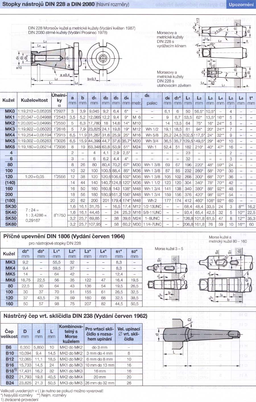

sehnal jsem vreteno udajne z fnk 25, ale dle internetu by tam mel kuzel iso40, ale ten to urcite neni, zda se ze jedna o iso30. nema prosim nekdo tento kuzel, ze bych vzal vreteno do auta, prijel a u nekoho vyzkousel? :D nejlepe nekdo mezi brnem a tisnovem, dekuju

Ano FNK25 má ISO 40. Pokud jsi na pochybách, změř posuvkou velký průměr a jukni do tabulek na ISO kužely. ISO 40 má tuším něco okolo 40mm. Z hlavy to přesně nevím a do tabulek se můžu podívat až doma. Ale když jsem kdysi vyráběl pro sebe trny, tak si matně vybavuju že to tak nějak bylo.

FNK se delali jak s ISO40 tak s ISO30.

Tady to máš. Strmý kužel 30 má velký průměr d1 31,75mm.
40ka má 44,45.

jj, ma to 31.75mm, ale strejcek me tvrdil ze to bylo do fnk ktera jela nekam do britanie a ze je to v indianskych mirach /mozna i strmost kuzele je nejaka jinaci/. jestli je to opravdu podle iso normy bude jedno jestli jsou to palce nebo mm, ale rikam, nez zacnu shanet kuzele potrebuji jistotu ze mam iso30 diru.

tak super, jeden starej chlapik v dedine ma ve dvou garazich asi 5 stroju a z toho obrazecku si delal sam. iso30 mel a nepouziva je, takze do vretynka to pasuje :D
