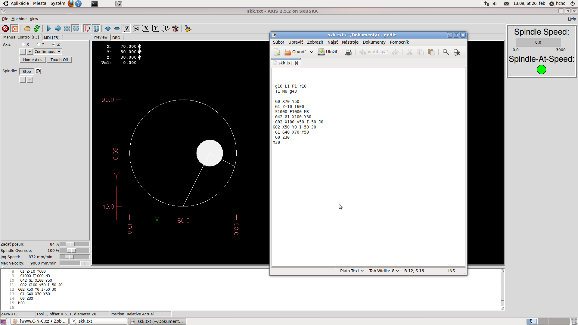

Chování funkcí G41/42/40 - potažmo i G43

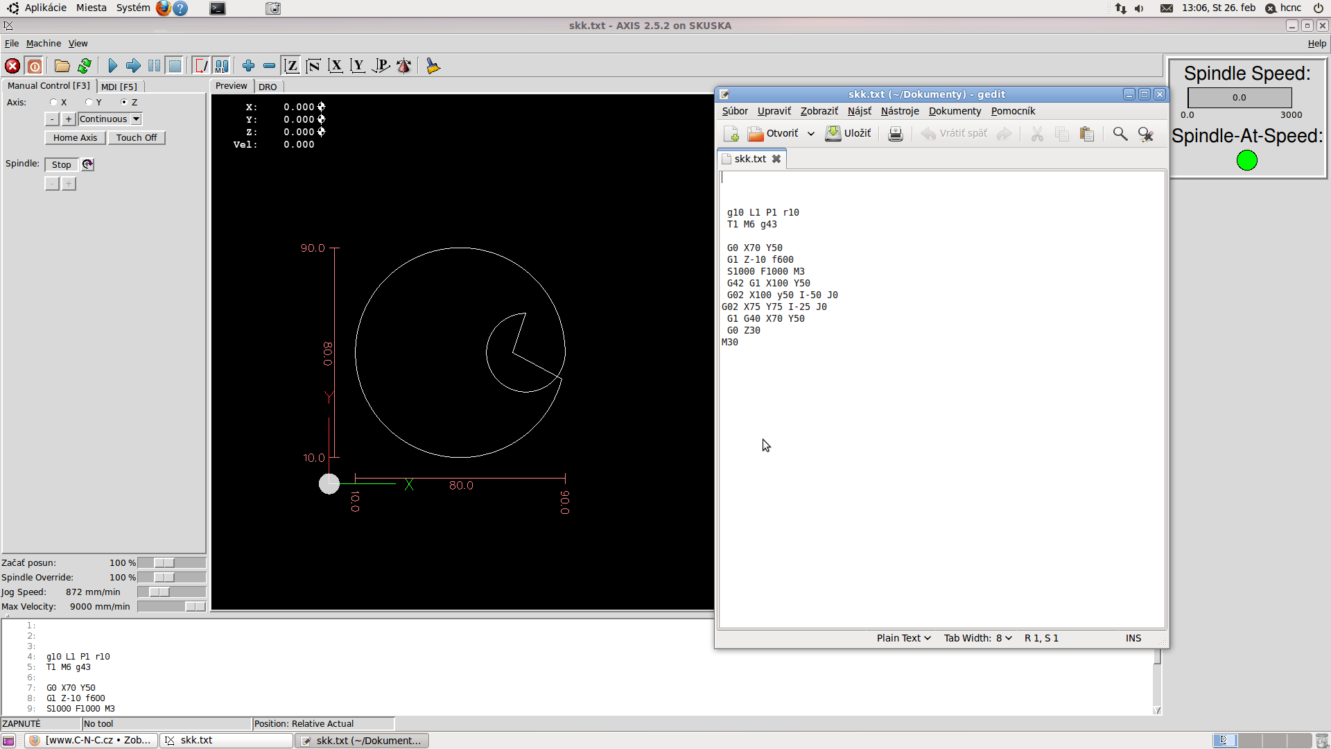

Kdyz koukam, jak EMC resi kompenzace (http://www.linuxcnc.org/docs/2.4/html/g ... mpensation" onclick="window.open(this.href);return false;), tak problem je, ze G1X70Y50 je jeste soucasti kompenzovane krivky - freza pres ni nesmi prekrocit. Asi nejlepsi by bylo rezani ukoncit tecnym obloukem s mensim prumerem a teprve pak ukoncit kompenzaci.
G02 X100 Y50 I-50 J0
G02 X75 Y75 I-25 J0
G40 G1 X70 Y50

Ani to nie je dobre. Problem je na zaciatku , nie na konci.
najlepsie bude ak budem robiť takmer stvrtkruh naprazdno a hotovo. Totiž to , chcem, aby som vedel pisať tento jednoduchy kod z hlavy a aby som postupným pridávaním priemeru nastroja dopasovaval otvor na stotiny. Softverovo sa da všeličo spravit.

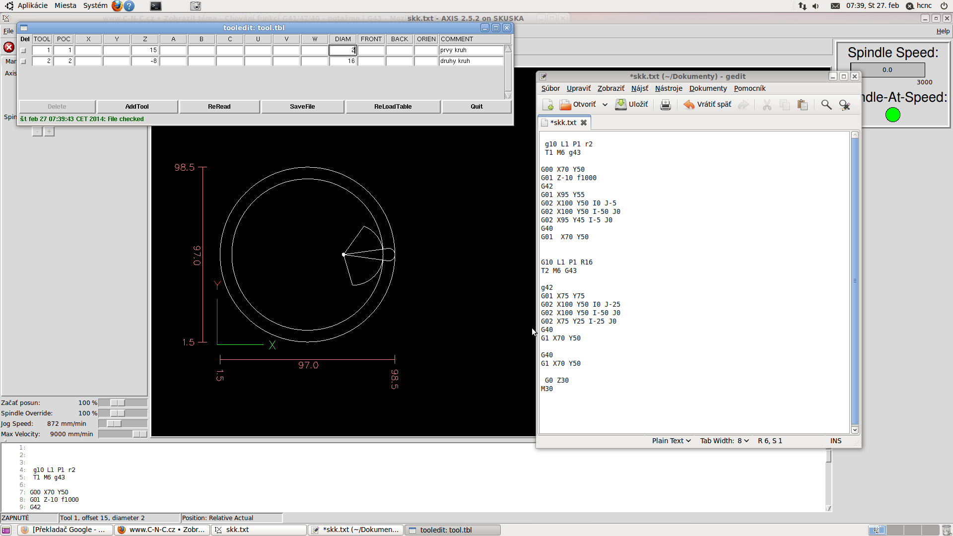

Juro píše:Ani to nie je dobre. Problem je na zaciatku , nie na konci.
Aha ... ja jen proletnul tu dokumentaci, nemam ted kde to zvykouset ...
Tak najet a vyjet tecne ?
G00 X70 Y50
G01 Z-10
G42
G01 X75 Y75
G02 X100 Y50 I0 J-25
G02 X75 Y25 I-25 J0
G40
G1 X70 Y50
Najezdy jsou zbytecne slozite, jen se takto snadno pocitaji z hlavy ...

Příspěvky: 1543
27. 2. 2014, 6:48
Tak to je ono, hned s dvoma nastrojmi, rucna vymena , dva rozne nabehy , diera o priemere 100 mm.

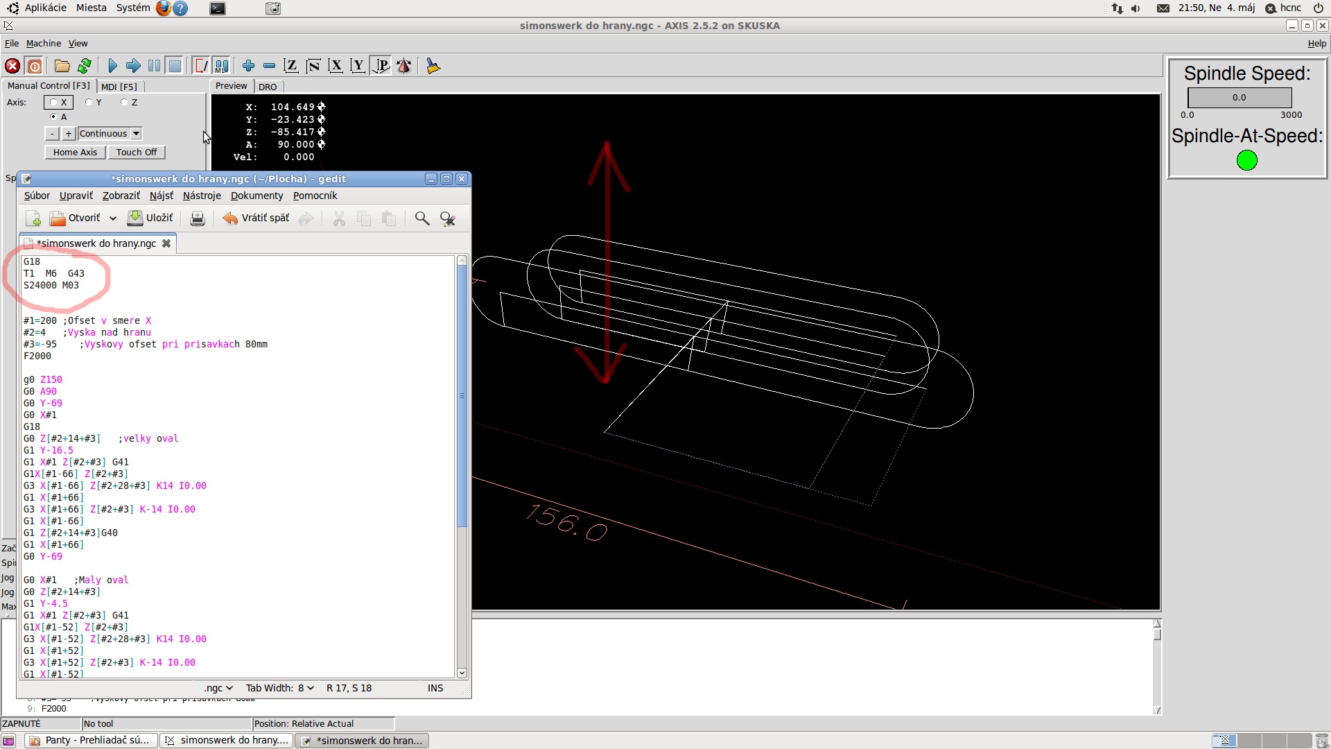

Dalsi pruser .Ked vymenim nastroj, použijem vyskovu korekciu nastroja G43 , naklopim os "A" o 90 st. a použijem rovinu G18, tak mi hodi geometriu vyssie alebo nissie v osi "Z" a nie hlbku frezovania v osi "Y". Ako to mam riesit bez nejakeho CAMu?
