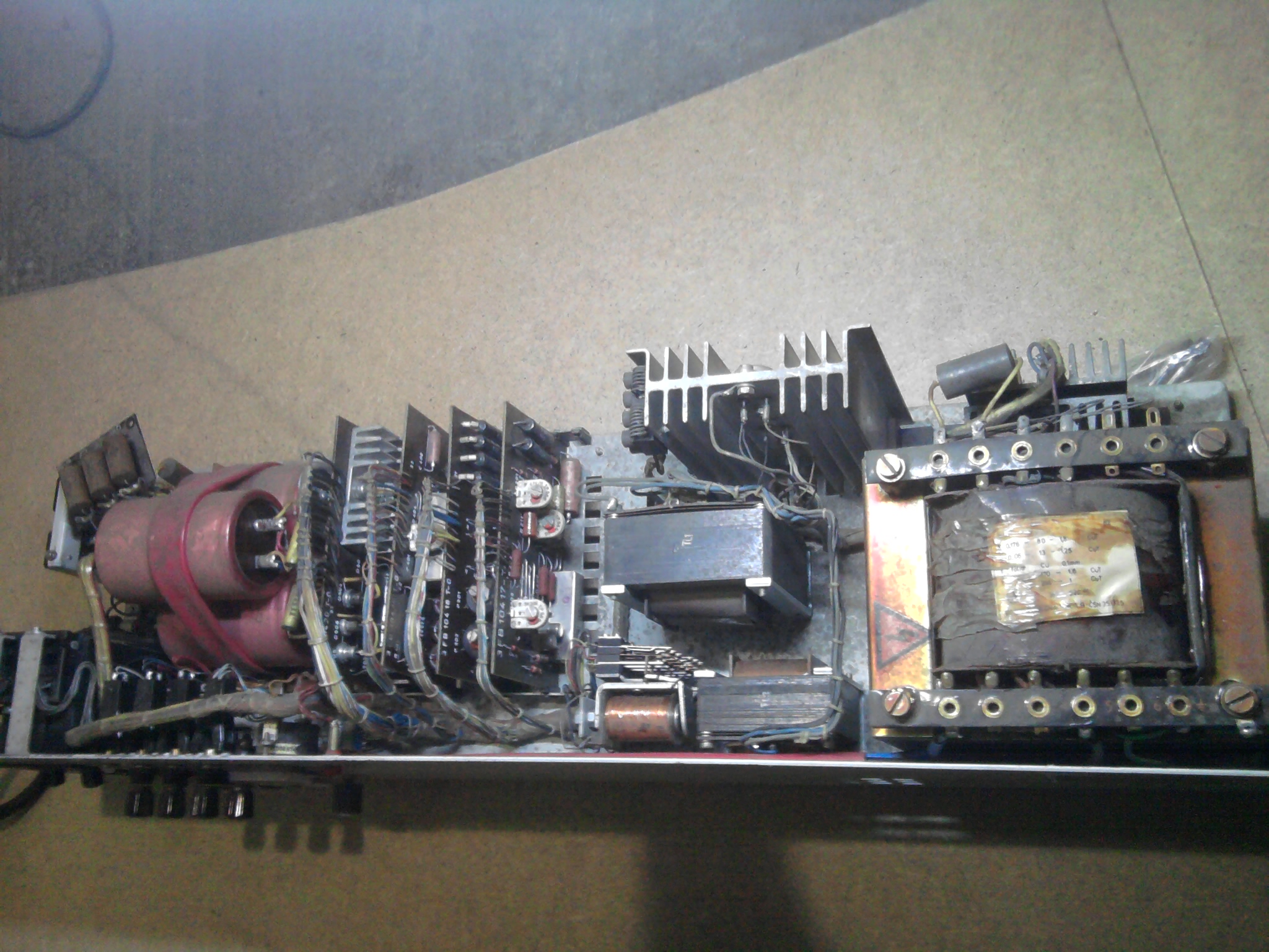

S ohledem na historický vnější vzhled tam spíš bude operák MAA501 . Nebo jen hrstička GE tranzistorů.oscar píše:rozeber to a nafot.
BTW, jeste jsem se upsal - 741 je operak, 723 je obvod pro zdroje

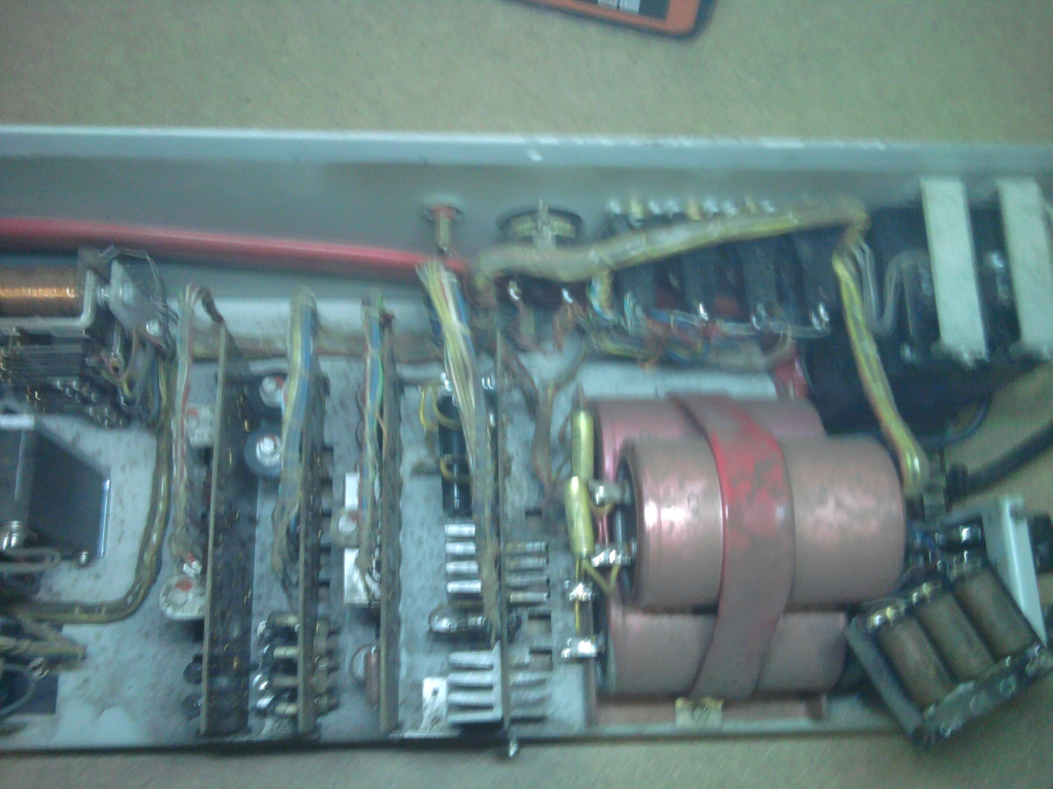

Páni na-fotil som to, tu je dôvod prečo by som chcel schému alebo niečo viac:

oscar myslím že viacerý z nás majú veci zo socialistického bloku a sú s nimi dodnes spokojný, samozrejme to nemusí byť práve tento zdroj ale jeden nikdy nevieoscar píše:co resis? koukni dovnitr, jestli to ridi nejaka MAA741 podeprena do vykonu nejakym KDckem.
k tem soucastkam: radsi to zahod. produkce socialistickeho bloku zrovna v kvalite nevynikala.......

hezky kus historie -
ten potenciometr je na nastaveni casovace pro nabijeni?

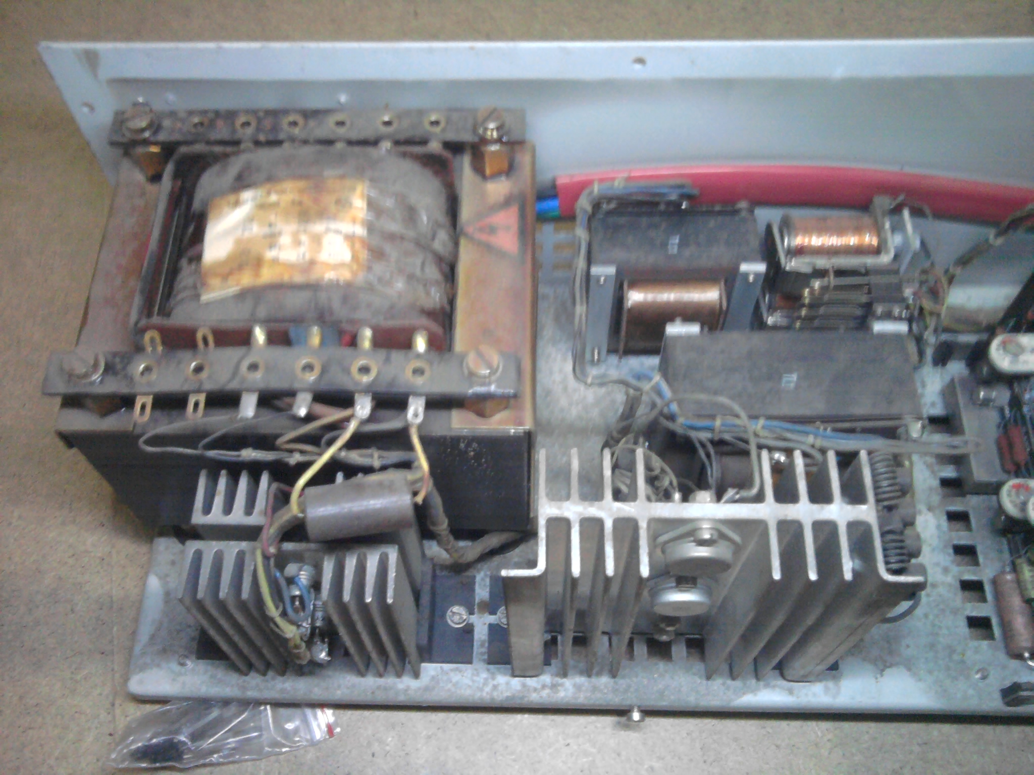

to rele spina co? primar toho velkeho trafa?
ad kvalita - treba zelene rezistory TR191 jsou kvalitou povestne....

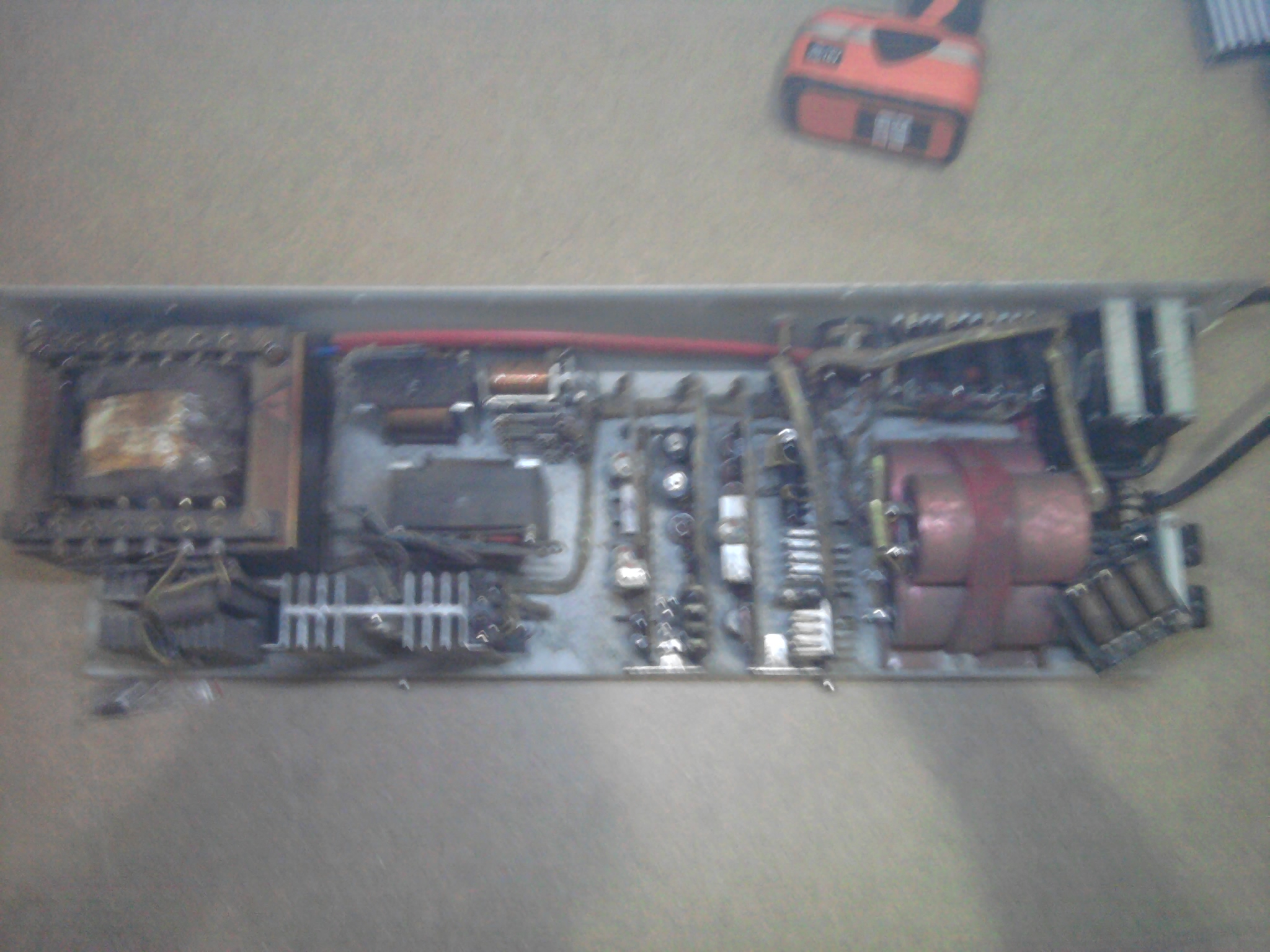

pri zapnutí prvého ističa to začne bzučať, druhý spína relátka a na výstupoch sa objavý napätie, voltmeter nezobrazuje, kontrolky spálené 60v 50ma, prepínač 6 polôh - nezistil som zmeny pri prepínaní.

vystrihej to z toho. na zdroj pro TBcka ti staci trafo, diody a kondy (mam to tak)
trafo mas - otazka je jestli tam bude vhodne vinuti kolem 23V), diody tam jsou - ale novy 10A blok stoji 30kc, kondenzatory co odebirany amper to milifarad.
pokud bys chtel resil linearni stabilizaci - pocitej ze to bude topit.
anebo to dej do sberu a za utrzene eura kup toto:
http://www.ebay.com/itm/36V-9-7A-350W-A ... 51a0669aa4" onclick="window.open(this.href);return false;
(nastavit napeti -10%)

Vdaka za radu, tie ceny zdrojov na ebay su naozaj priatelské ale asi z krabice vyhádžem "črevá" a naplnim ju oddelovacou doskou, drivermi a zdrojom home made trafo+mostík+kondenzátory + nejaký ventilátor nech mám v dielni cez zimu teplejšie

jaka napeti dava to trafo?
