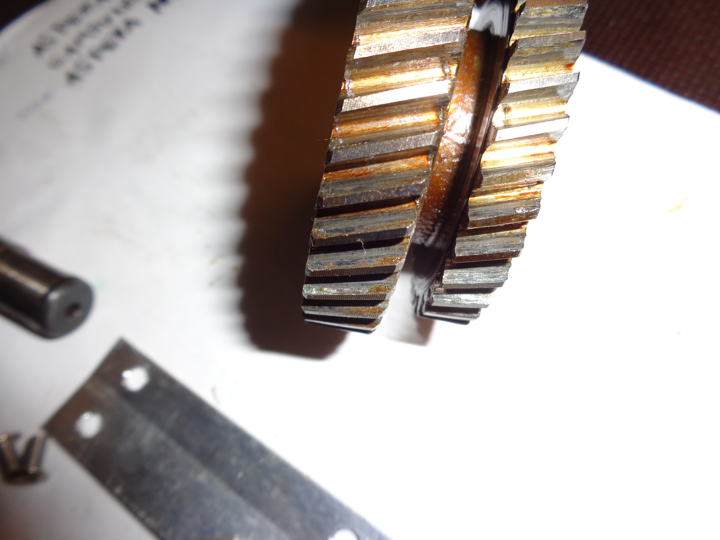

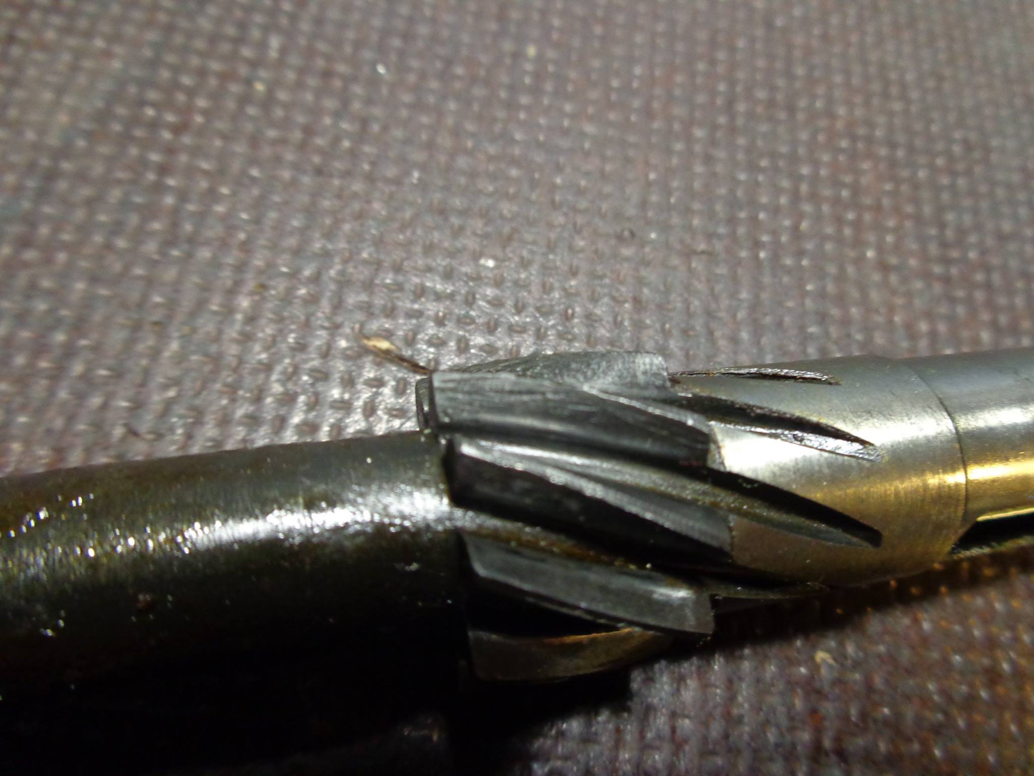

je toto vlákno ešte aktuálne? Mám pár otazok ohladne tejto mašiny nakolko som si jednu zadovážil a má poškodené ozubenie. Posúdiť ci je to moc alebo nie to neviem.

na prve strane tejto diskusie ste spomínali vaše skúsenosti s opravami tohoto stroja, trocha vyššie je fotografia poškodeného ozubenia z tejto vrtačky, je to konkrétne prvé vreteno C(klieština), chcem sa spýtať či neviete čím to poškodenie bolo spôsobené?

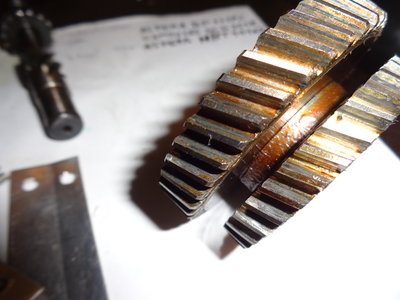

No asi by to chtělo ještě foto ozubení, které do poškozeného pastorku zabírá.

spoluzaberajuce koleso nemá takto poškodené ozubenie, je vidieť len ,,stopy´´ po zábere

Jak k tomu poškození došlo se nedá na 100% jistotu zjistit, ale napadá mne, že v minulosti mohlo být poškozené právě to zabírající kolečko (vylámané zuby) a případné kovové části které se mezi kola dostaly poškodily i pastorek a ten člověk který opravu prováděl, vyměnil jen úplně poškozené ozubené kolo. V tomto složení zřejmě je převodovka nadměrně hlučná. Ta možnost, že by se pastorek dnes dal sehnat je docela mizivá. Tento stroj se nevyrábí již více než 25 let, byla by to velká náhoda kdyby ten díl někdo měl k dispozici.
