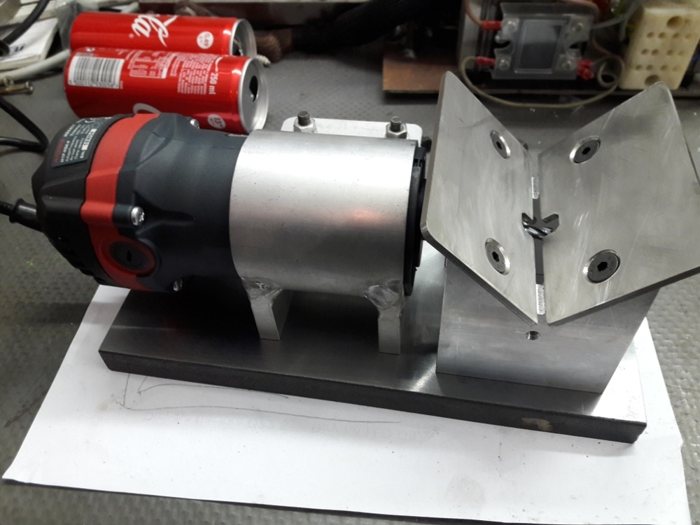

Když už tady Víťa přifařil k frézce i srážečku hran.
Jeden námět: Bere to v pohodě i ocel, mám to nastavený na 1 mm sražení. Dávám to sem proto, že unimax na to má celkem podstatnou slevu:
https://www.uni-max.cz/produkty/drevoob ... I1MzQ0OAS2

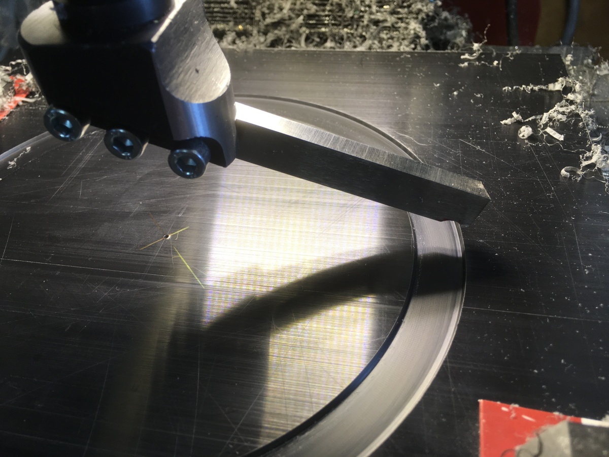

jak udělat kruhovou drážku, když se velikostí nevejdu ani na frézku a ani na soustruh - no přece flycutter to umí
https://youtu.be/JXa2N1_PiYk
