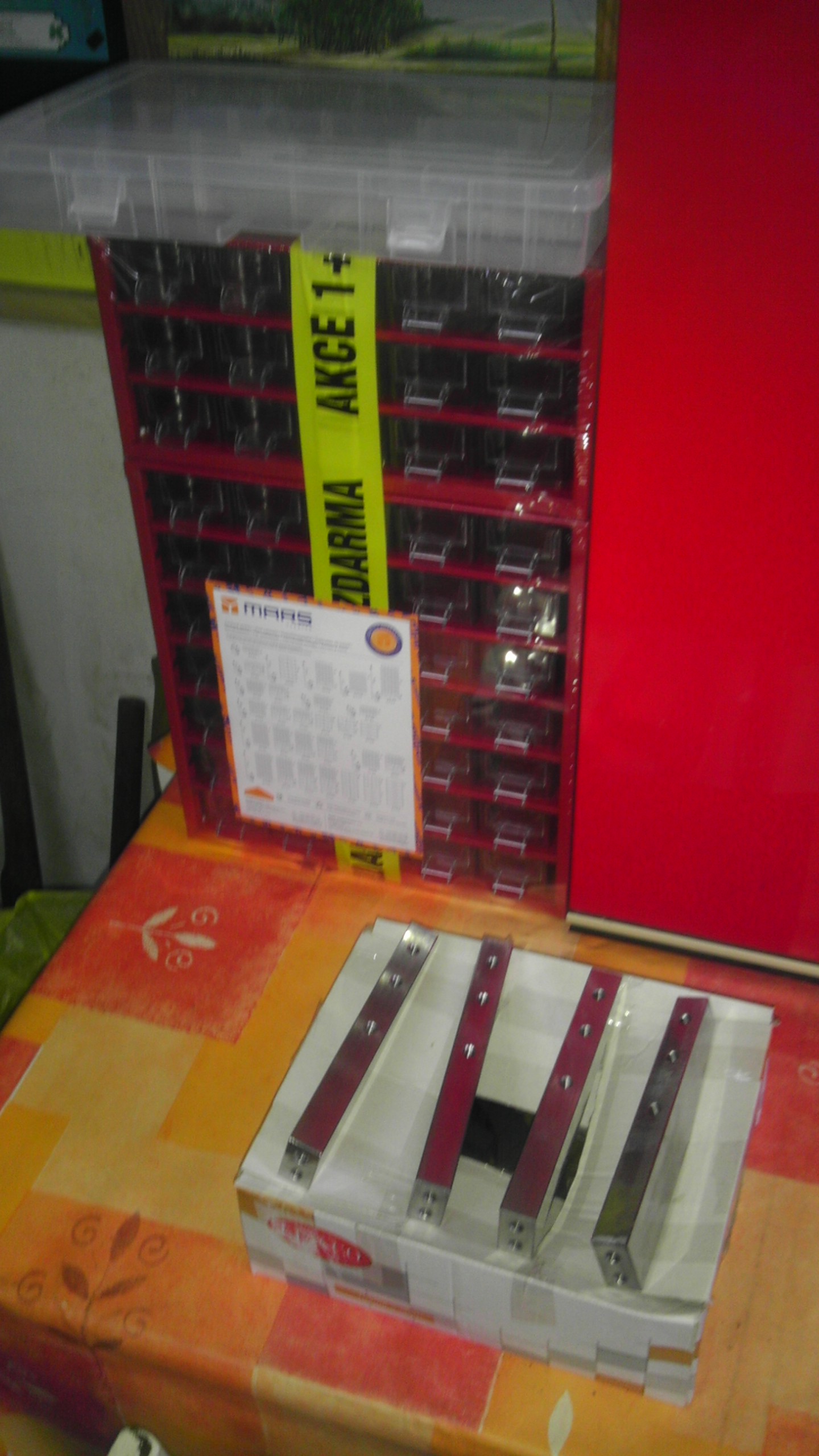

Los svěrákos
Tohle jsem dnes koupil na lepení plexi 109,-Kč zatim to drží a spoj je průhledný 'nezbělal' akorát to neni skeundové tak to trošku delší dobu tvrdne

Konečně se mě nebudou všude válet blbůstky
Teď jsou v akci v HORNBACHU za 585,- kč

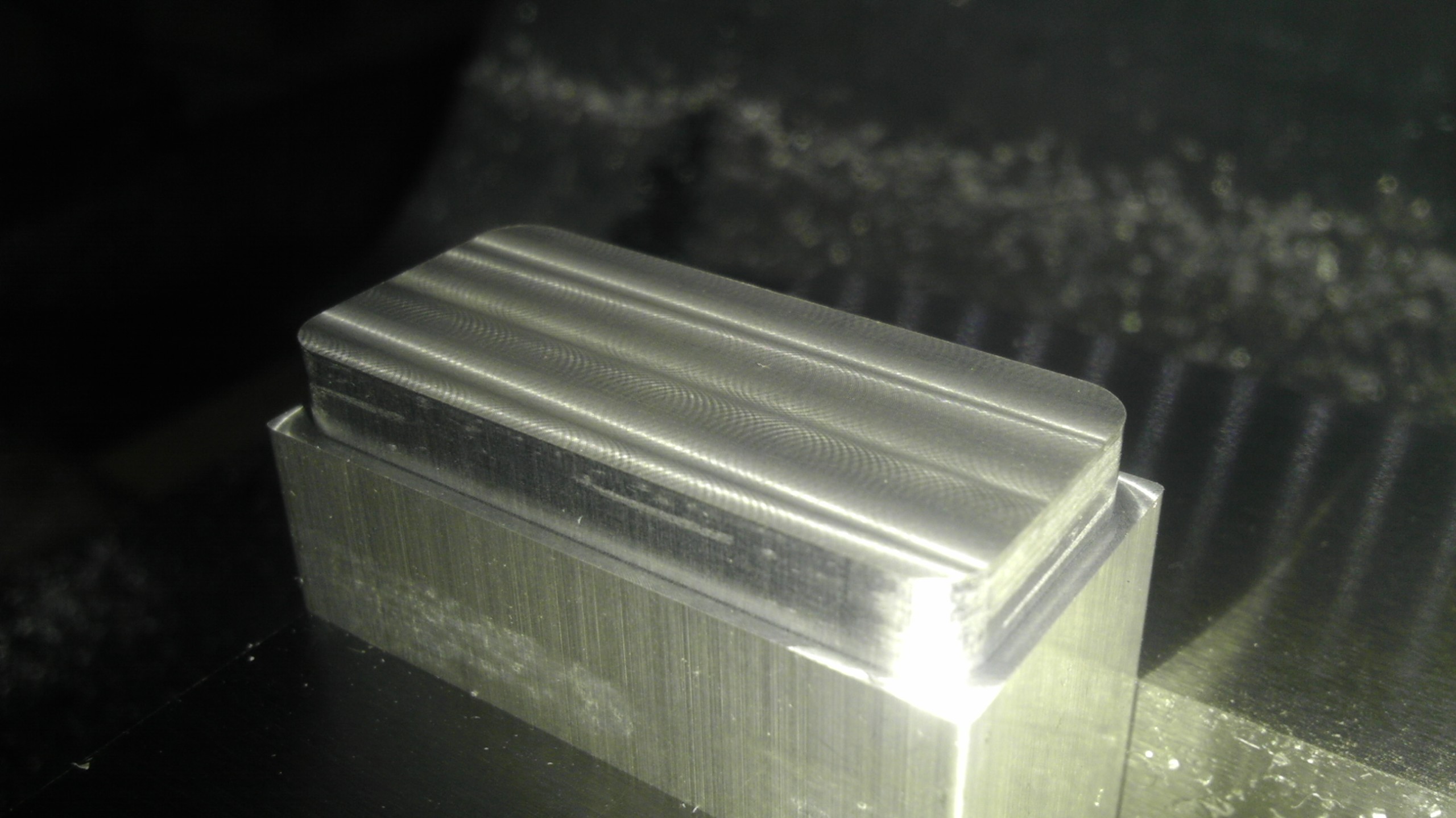

Dneska jsem si trošku hrál
https://www.youtube.com/watch?v=m1kA0cbe6lw" onclick="window.open(this.href);return false;

A dnes zase bylo trošku hraní
https://www.youtube.com/watch?v=lIV_qZETVac" onclick="window.open(this.href);return false;

možná v akci, ale toto je skoro nejhorší typ na trhu - šuplíky jsou křehké, existují cenově podobné z houževnatého plastu, ty nerozlámete.Airm@n64 píše:Konečně se mě nebudou všude válet blbůstkyTeď jsou v akci v HORNBACHU za 585,- kč

ohledně křehkosti máš pravdu ale přiznám se že když jsem si takové bedny před par lety kupoval tak sem taky šel právě do těchto ty z toho houževnatýho plastu jsou tuším takové trochu mléčné a to se mi nelíbilo. co mne spíše na těhle vadí je to že přihrádky tam moc nedržej takže třeba odpory 1k 10k a 100k mám pomíchané dohromady, uvažoval jsem že je tam zalepím toluenem ale zatím na to nedošlo

To čarování je posuv v Ztu na délce 20mm o 0,5mm zařezává posuvem 5mm/s a pak už jede 15mm/s čili ej to obráběňí po spirále ... Testuju co mě nejvíce vyhovuje . Jinak hned ze začátku videa to šlichtuje čelo posuvem 50mm/s neboli F3000 a vypadá to vpoho.Jinak ta fréza zvládne i větší uběr v Ztku ale dnes jsem ji testoval tak jsem prvně začal od měnšího uběru ať vim co zvládne
Je to průměr 6mm a tříbřit na slitiny hliníku do 530MPa.. A hned jsem si udělal i tu zadní gumu za stolem proti šponám ať to vše tam nelítá . Na videu jde vidět.
edit: jinak ty křehké šuplíčky sou v poho jen se musí s něma trošičku opatrně
Hodně mi to ulehčí práci naházím to vše tam a neleží mě to na stole a nekutálí se atd. prostě pohoda
sou křehčí ale jak sněma člověk nehází je to v poho
