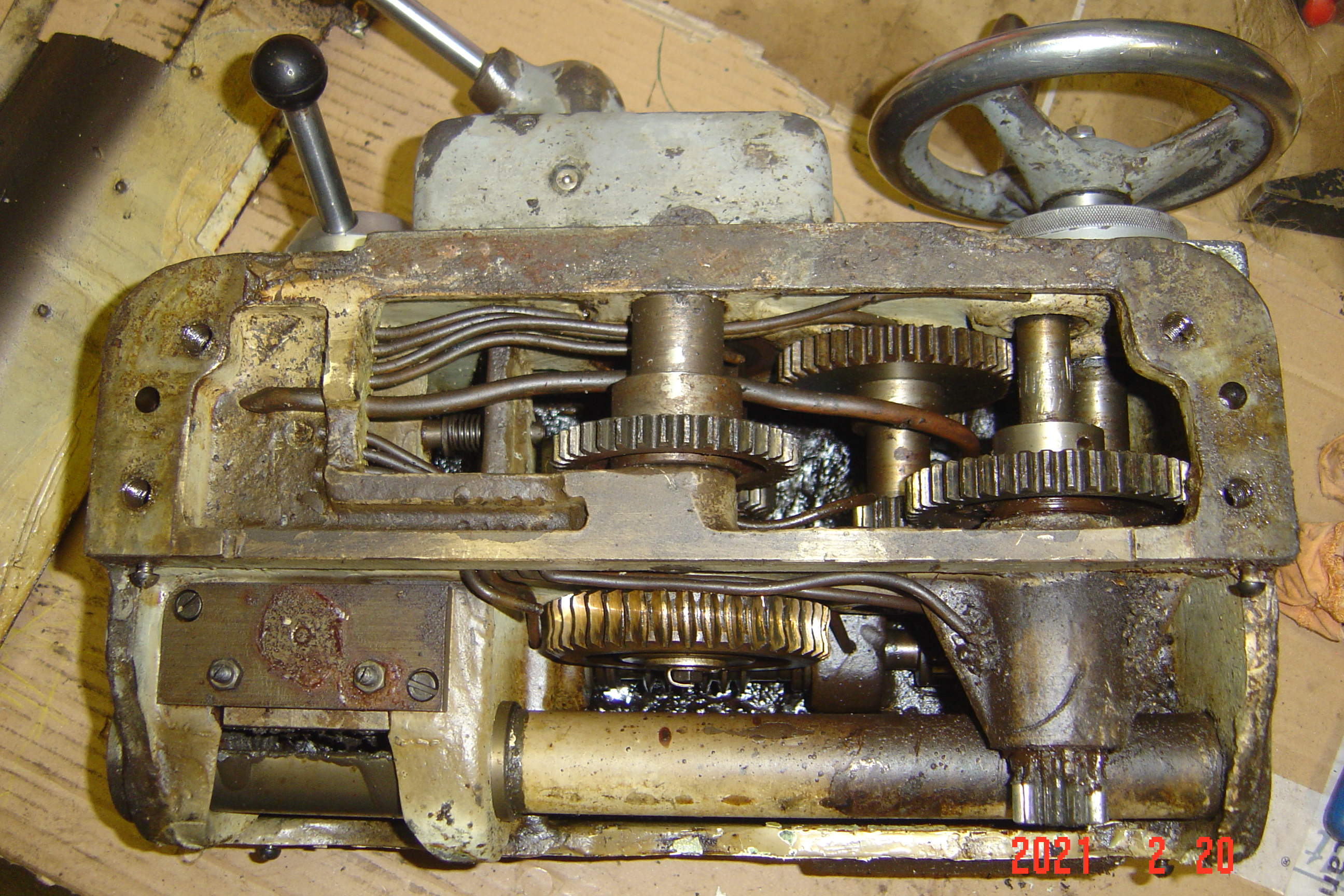

Jan Pravda píše: 17. 4. 2020, 12:55 Z jineho soudku - konecne se mi povedlo izolovat misto odkud tece ze supportove skrine olej. Spis teda kape.
Je to na obrazku (omlouvam se vyhrabal jsem archivni fotku) oznaceno sipkou. Proteka to po malem mnozstvi okolo ten "krytky". Pokud si dobre vzpominam, kdyz jsem mel support rozebranej a cistil ho, ze tahle krytka mela v sobe takovou excentrickou drazku - asi zrejme jak se otaci nahon supportu, nabira olej a pumpuje ho nad drazku - muj tip.
Odsud to zteka po stene supportu az k pumpe (proto jsem si celou dobu myslel ze tece pumpa).
No a ted dotaz - je to normalni - nenasel jsem zpusob jak to pritahnout. Oleje je tam trochu vic (asi - nevim jak vypadal originalni olejoznak, protoze tam byvaly majitel napcal spunt od vina)
Olej dle navodu je Mobil Vactra No.2
Ano, co jsem vypozoroval tak je to vlastnost tohoto stroje. Olej ze suportové skříně při zapojení strojního posuvu kape na tu hřídel a jejím otáčením se roztéká po celé její délce takže je celá mastná a pak to z ní kape do vany na špony a do toho žlábku na zadní noze. Vše co tam odložím je mastné. Děje se to od té doby co jsem zprovoznil olejové čerpadlo suportu (pružinka byla v háji).

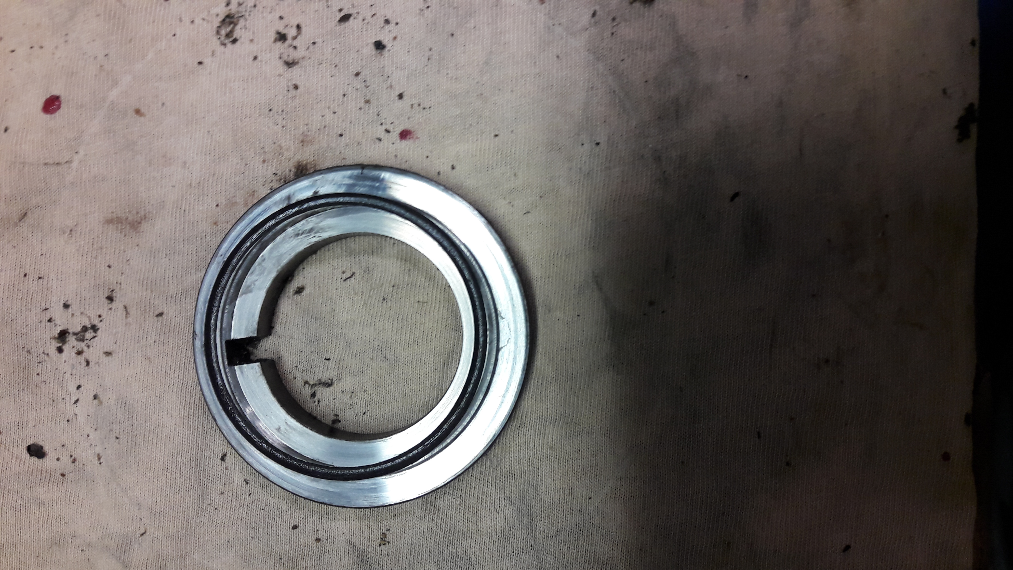

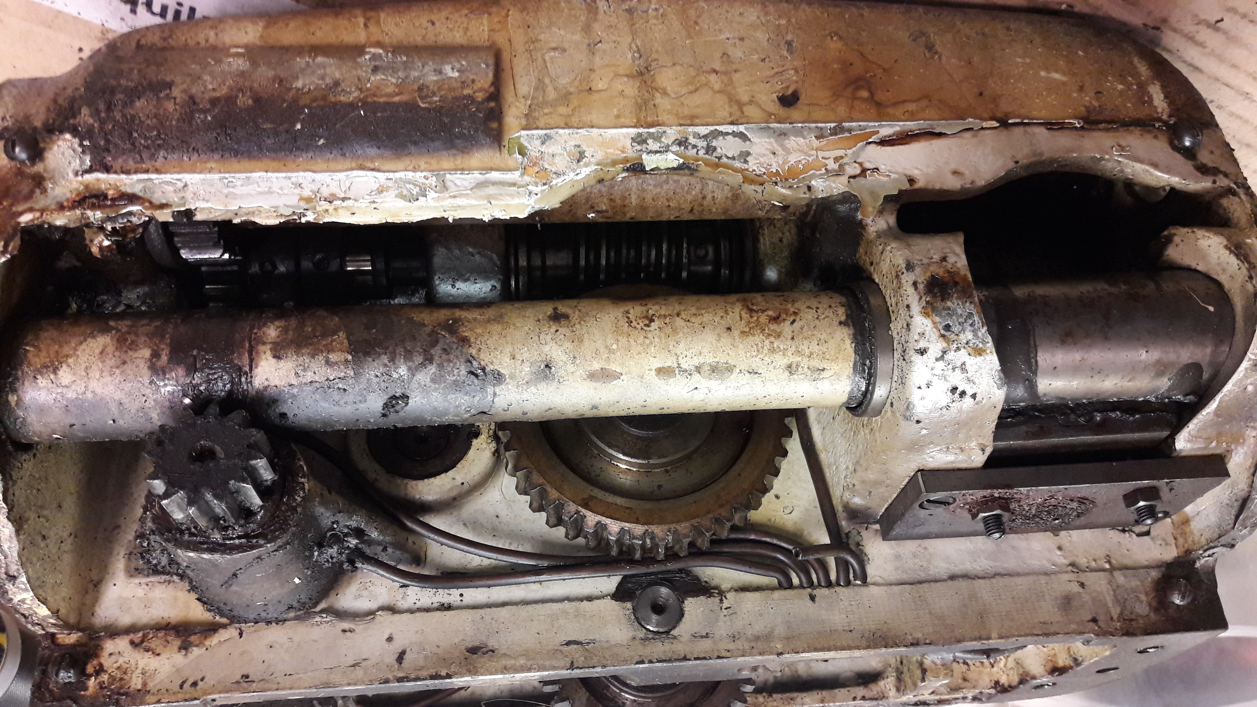

Tažný šroub i hřídel posuvů jsou v suportu kryté trubkou, olej by na ně tedy kapat neměl. Buď vám tam ty kryty tedy chybí, nebo máte v suportu moc oleje a ten pak vytéká okolo hřídele. Drážkový hřídel je v uložení skříně O kroužkem s odtokovým kanálkem. Pokud teče okolo ní máte asi špatné těsnění (O kroužek), nebo je ucpaný odtokový kanálek.
Zatěsnění o kroužkem vůči skříni.
Odtokový kanálek

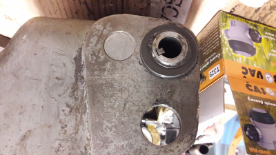

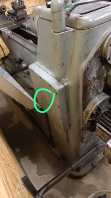

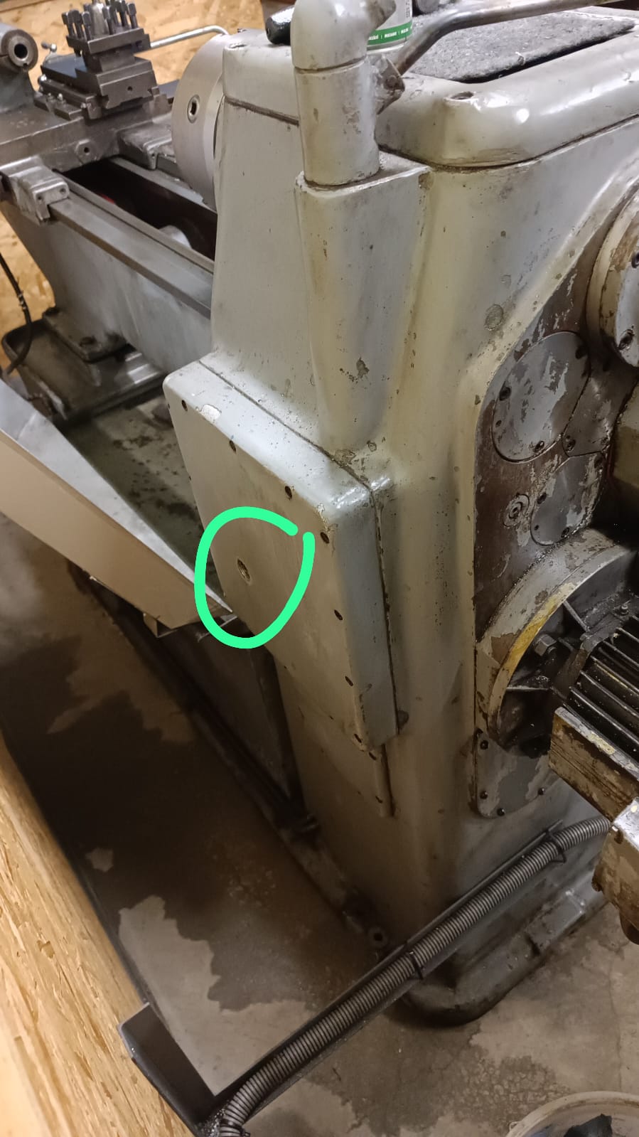

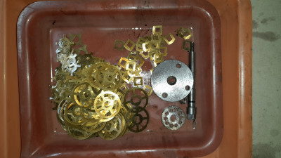

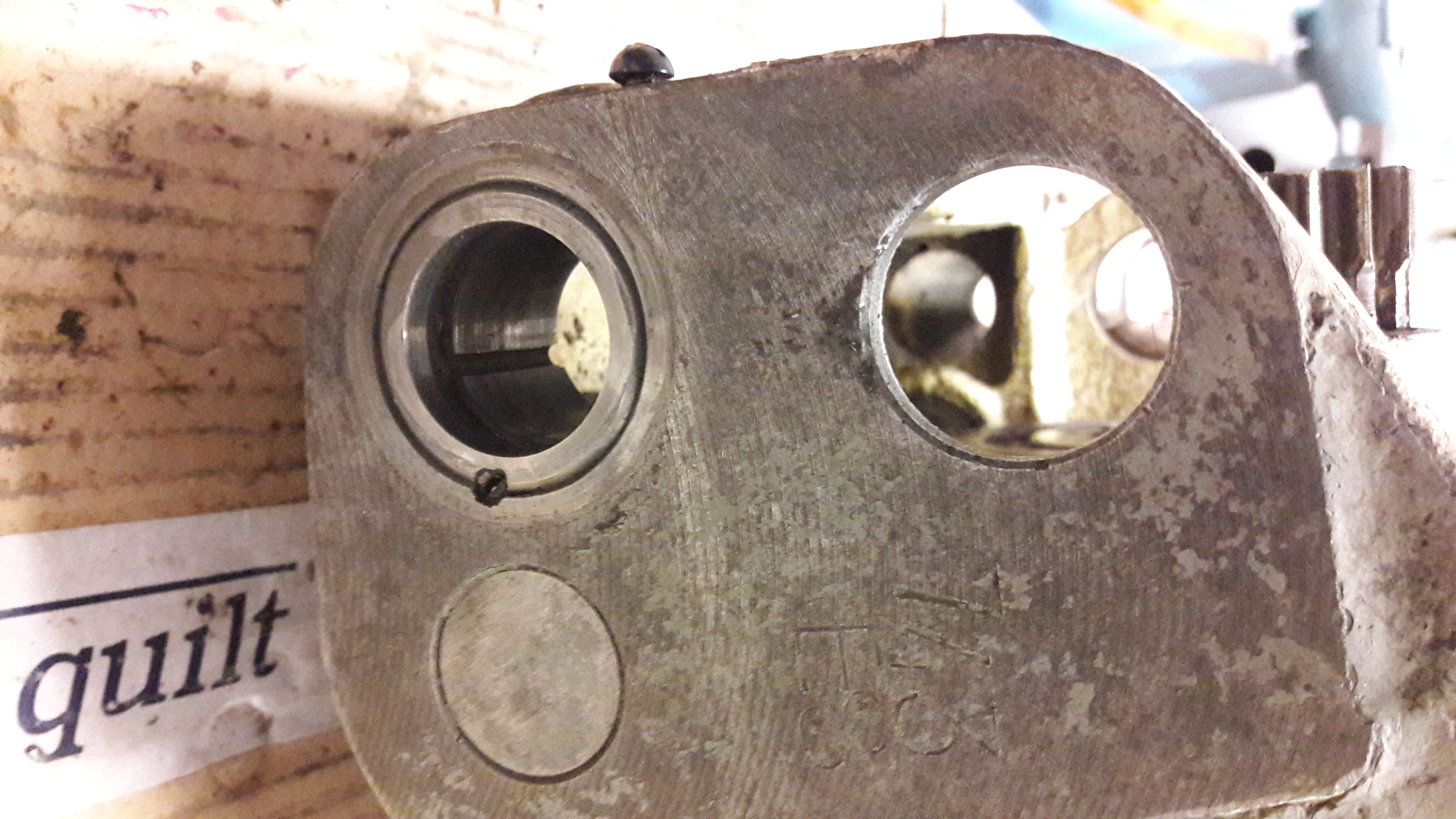

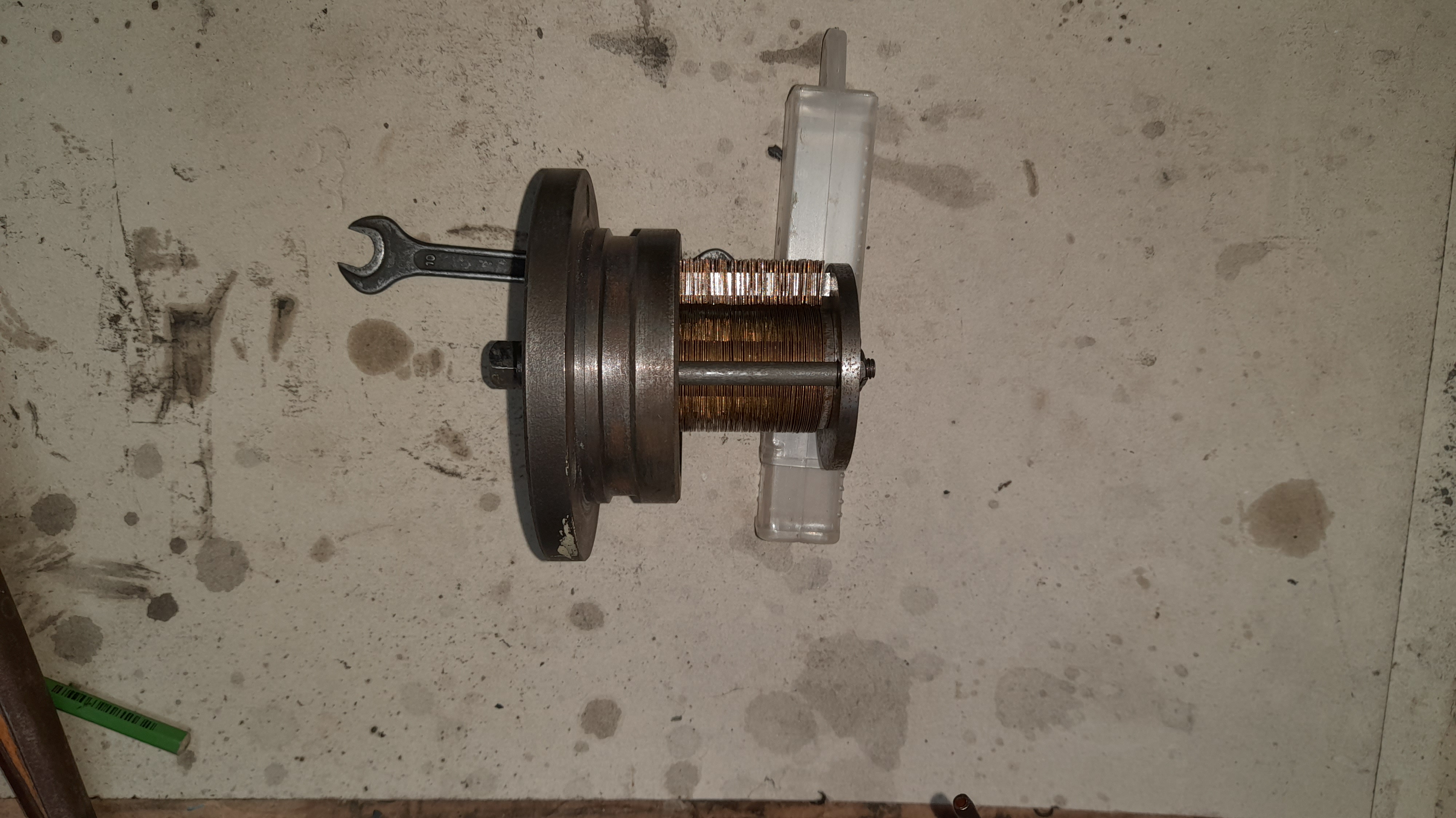

Dobrý deň, V robote máme SN 320 a minule začal tiecť olej z otvoru zo zadnej strany prevodovej skrine. V otvore je štvorhranná skrutka ktorou sa dá točiť. načo táto slúži? V otvore by mala byť naskrutkovaná nieaká zátka? Posielam aj foto Obrázek
Ďakujem za info

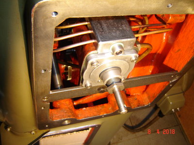

Protože SN320 je Rumunský vlastně klon TOSácké S28 tak bych tipoval, že tam v tom místě je pod víkem lamelový filtr oleje, alespoň já na své S28 ho tam mám, ale z toho fitru vede ven hřídelka jejímž otáčením se ten filtr čistí. Viz foto (není to tedy konkrétně u mého stroje).

Ďakujem. Niečo podobné som vyčítal aj z manuálu že tam je naskrutkovaná nieaká otočná skrutka a jej otáčaním sa čistí filter.....

Je tam matka, ta se odsroubuje a pod ni je ctvercova oska na klic, kterym se otoci a tim se cisti filtr. Urcit to ma byt zadelany, jak se to zapne lita olej vsude ...

Včera jsem to čistil, je to lamelový filtr oleje. Pootočením se stírátky vyčistí nečistoty z prostoru mezi lamelami. Myslím si, že účinnost bude spíš hrubší čištění, ty mezery mezi lamelami jsou moc velké. Vnitřní prostor filtru byl plný nečistot. Lepší by byl klasický papírový filtr jako je v autě.

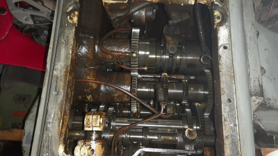

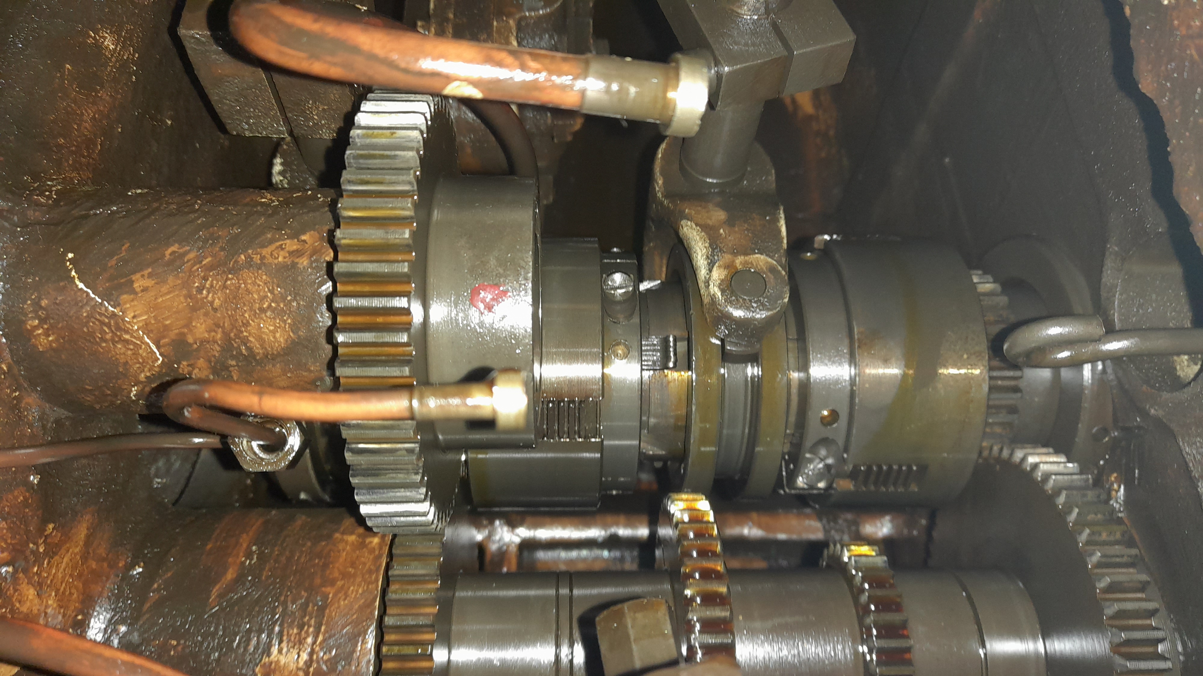

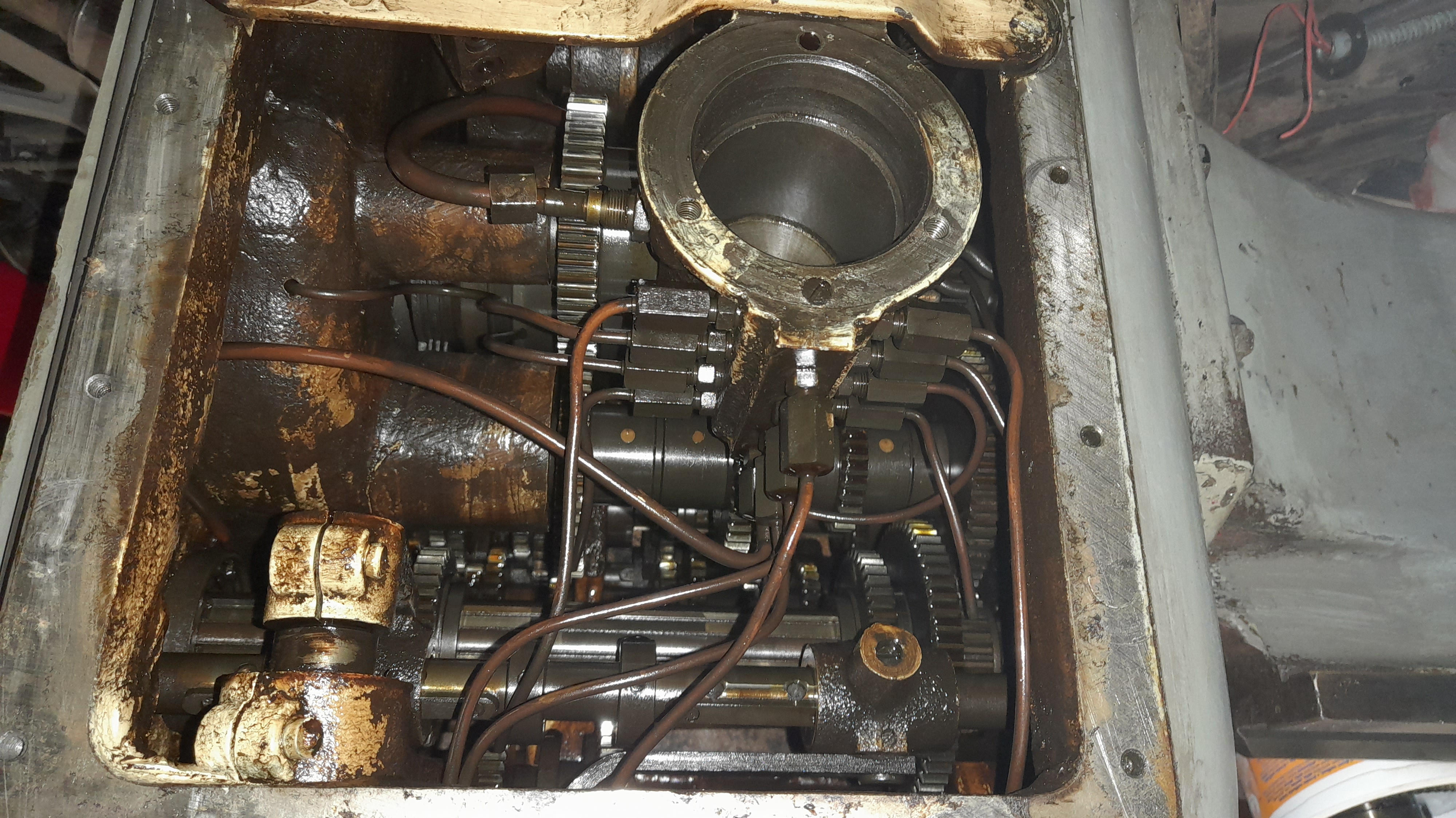

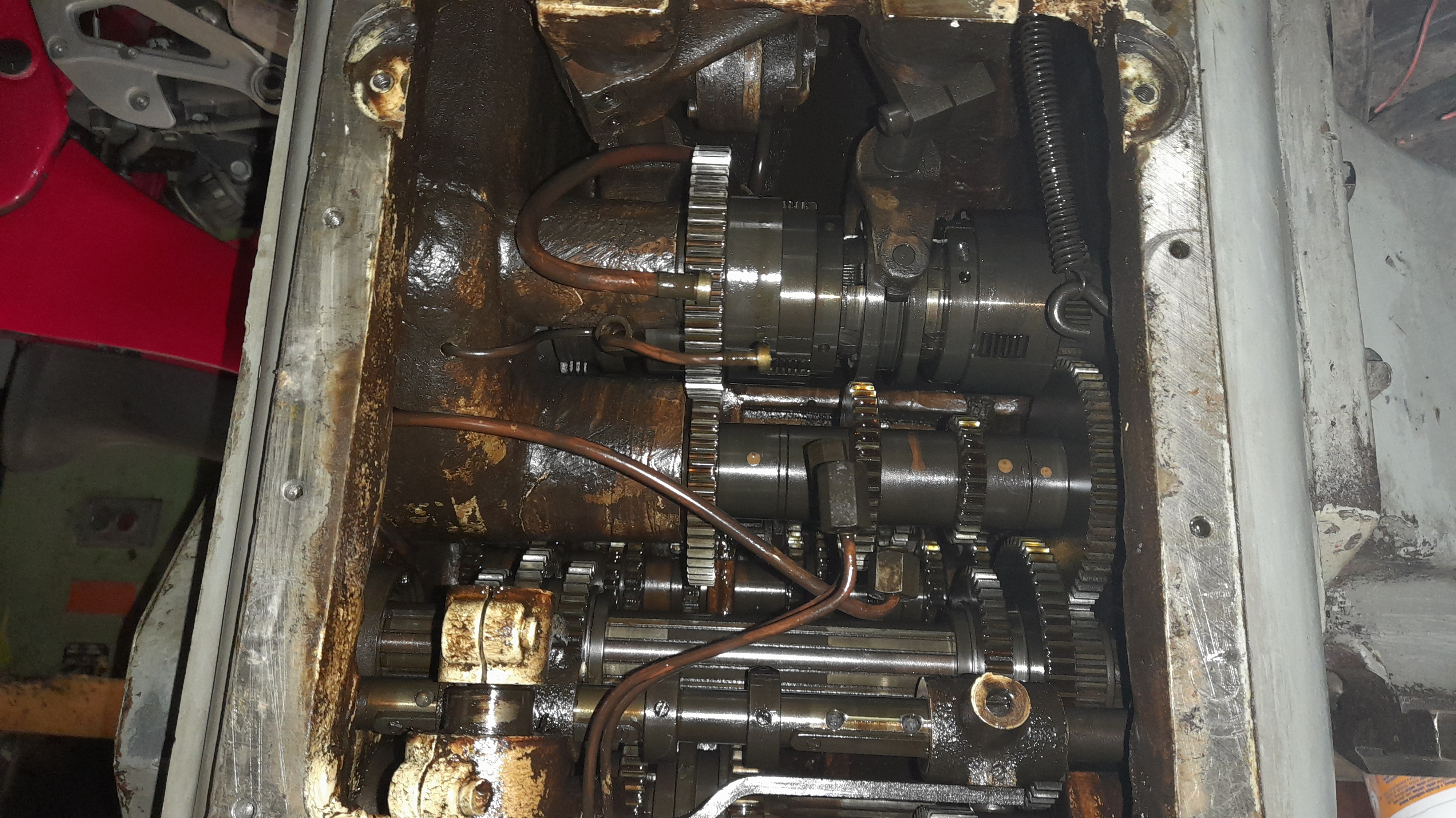

Nevíte někdo jaký je postup při demontáži spojky, abych mohl vyměnit stavící packy spojkových lamel. Mám sundaný el. motor včetně soukolí olej, čerpadla a brzdy spojkového hřídele. Vadí tam ozubená kola z vedlejších dvou hřídelí.
Předpokládám, že je tedy nutné demontovat hřídele pák ovládající spojku a brzdu.
Demontovat horní a dolní hřídel s ozubenými koly, které překáží.
Vytáhnout hřídel s nasazenými spojkami..
