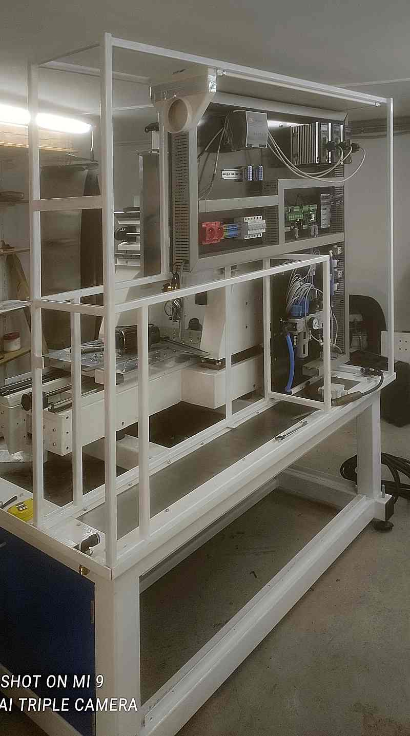

Kostra skříně

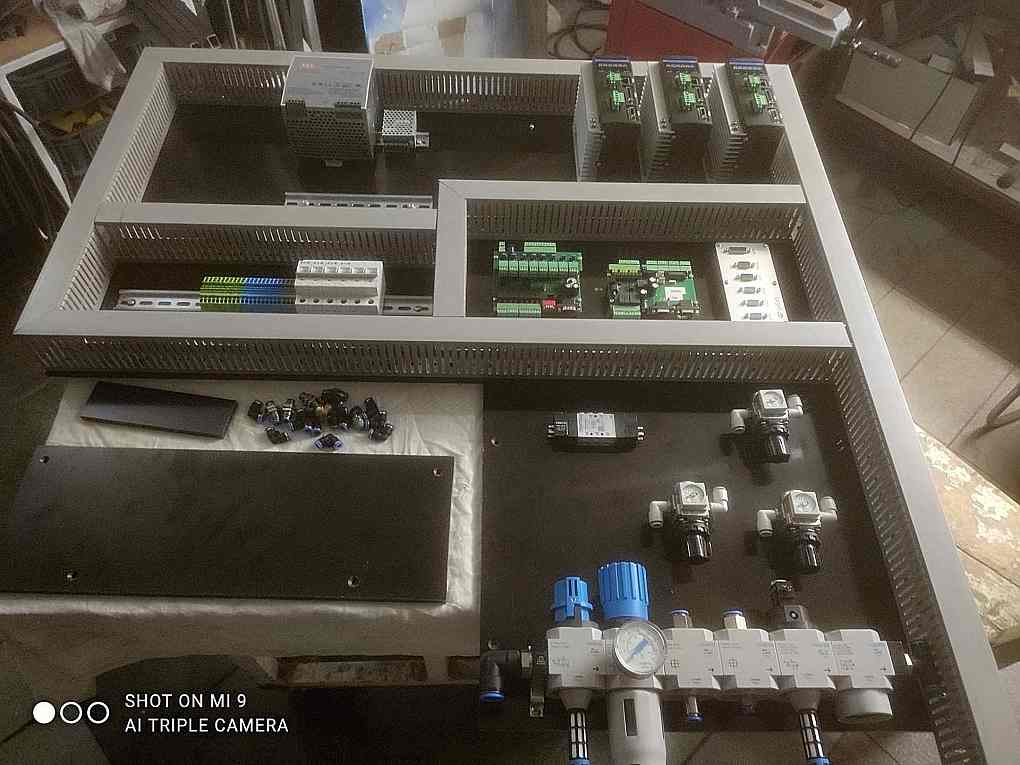

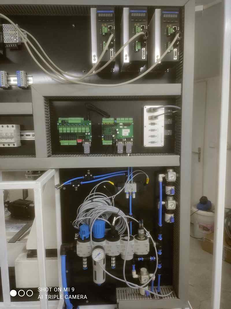

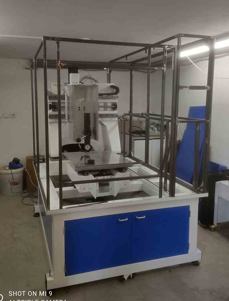

osazování rozvaděče

Mě nadřízení za nepřístupnej hlavní uzávěr vzduchu vždy tloukly po prstech. Asi máš blízko kompresor, kde vypneš vzduch v případě problému, ale bije mě to do očí.

pk9 píše: 12. 5. 2021, 8:02 osazování rozvaděče
Nevím jestli jsem dobře pochopil, že rozvod pneu chceš mít ve stejném prostoru s elektrikou. Určitě bych to nedělal. Časem někdo zapomene vypustit kondenzát nebo vyletí nějaká hadička a máš vodu všude.
Ten hlavní uzávěr vzduchu je dobré mít ovládaný compem a použít ventil co je bez napětí uzavřený. Plácnutím do total stopu tak zavřeš i vzduch. No a ruční kohoutek pro servis už tak moc nestojí.

to ZZ912 : jak píšeš - hlavní uzávěr vzduchu je na kompresoru vedle mašiny.

To Milan199:
Pneu bude v rozvaděči, ale bude odděleno přepážkou. Kondenzát se odkaluje automaticky. Ten hlavní elektro ventil ovládaný compem tam je - na té fotce je pouze pracovní rozložení finále bude trošku jinak.

pk9 píše: 2. 6. 2021, 6:50 To Milan199:
No mě se stalo, že mi u zákazníka vylítla hadička a několik hodin tam frčel vzduch. Jak to rychle proudí, tak to strhávalo svinčík z rozvodů a mašina i okolí bylo celé zaflákané od rezavých usazenin. Moc nechci domýšlet co by se stalo kdyby byla pneumatika v rozvaděči.
Tak ať se ti daří.

2. 6. 2021, 9:55
Dík za přání :)
Jak jsem psal bude přepážka a navíc spínač hlídající tlak - při poklesu pod nastavenou hranici stopne stroj.

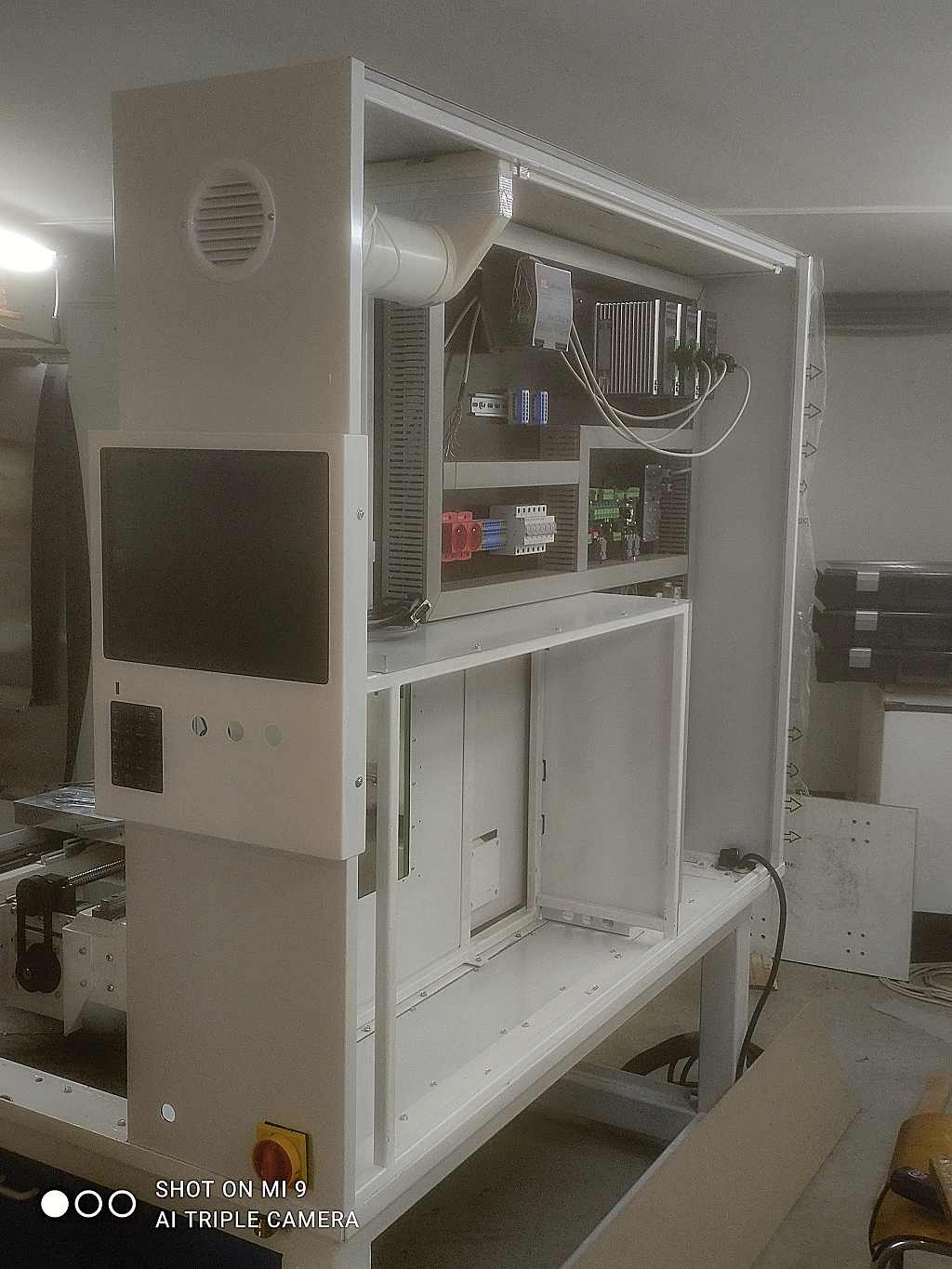

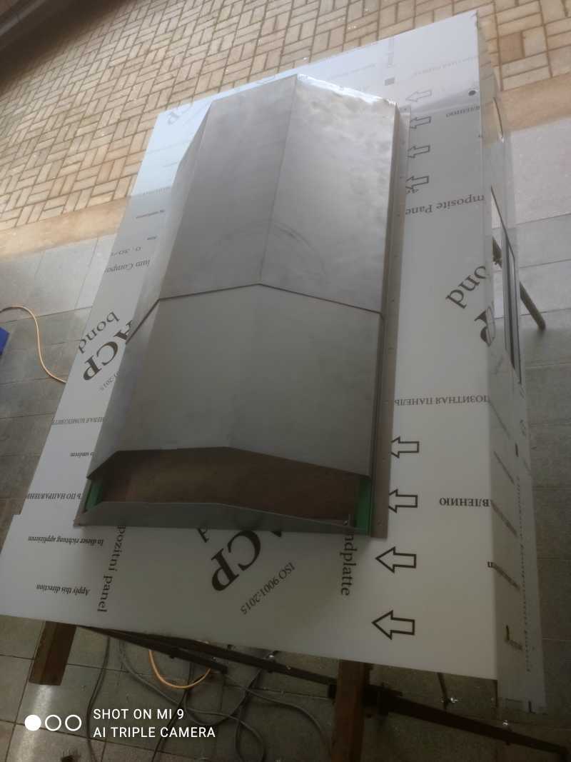

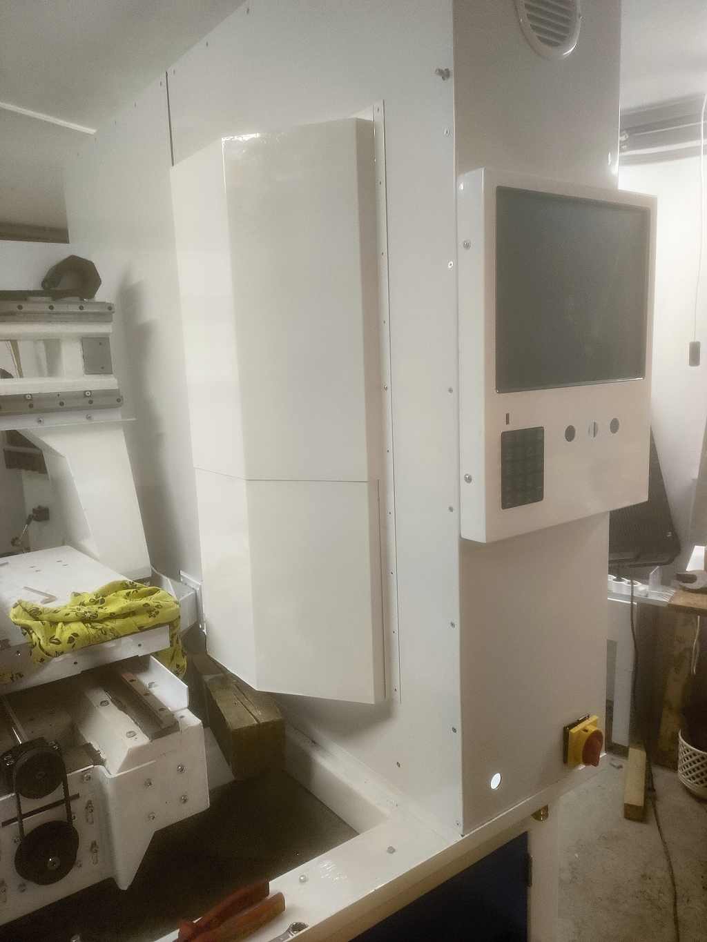

Pasování krytu ATC na plášť rozvaděče

2. 7. 2021, 3:34
Vypadá to skvěle. palec hore, už se těším jak to budeme moct vidět v akci :wink:

Lukas_2 píše: 2. 7. 2021, 3:34 Vypadá to skvěle. palec hore, už se těším jak to budeme moct vidět v akci :wink:
To budete muset ještě chvilku vydržet :-) Sám jsem překvapen kolik je to práce - v počítači to tak nevypadalo :D

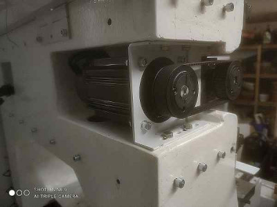

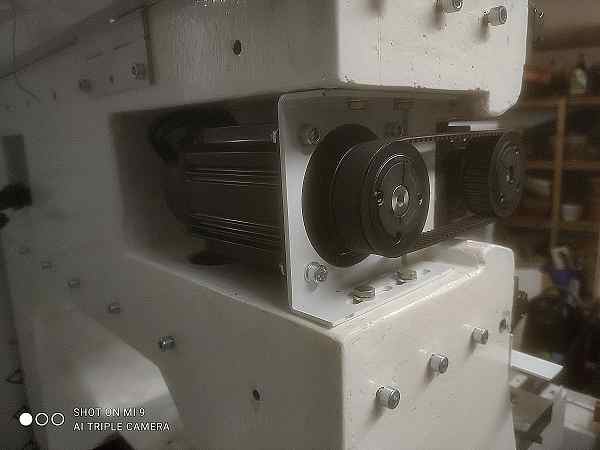

pohon osy X ,
montáž opláštění rozvaděče a ovládacího panelu.

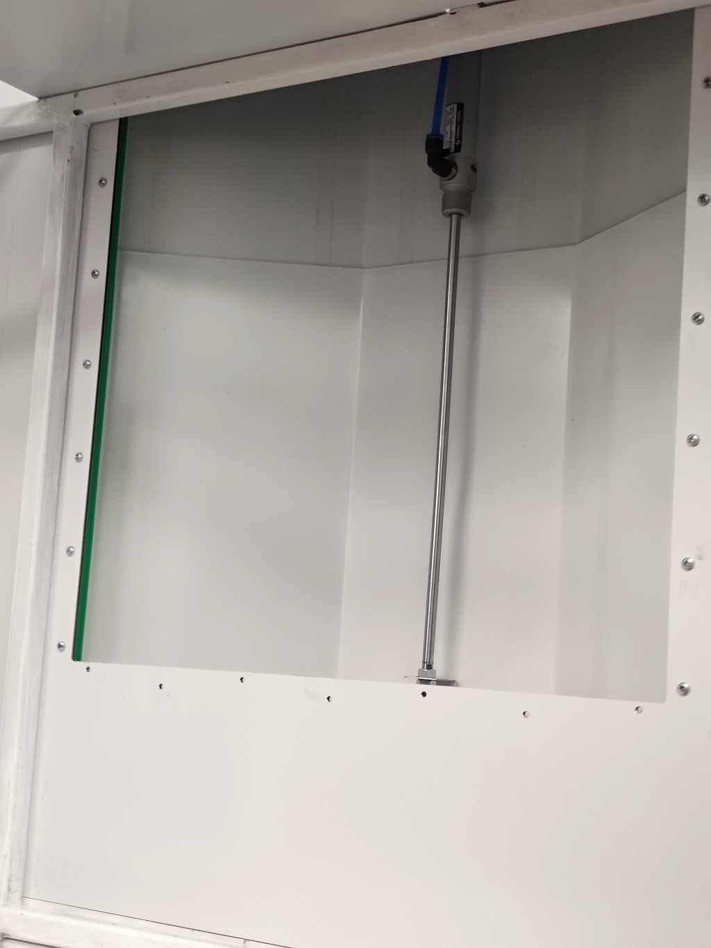

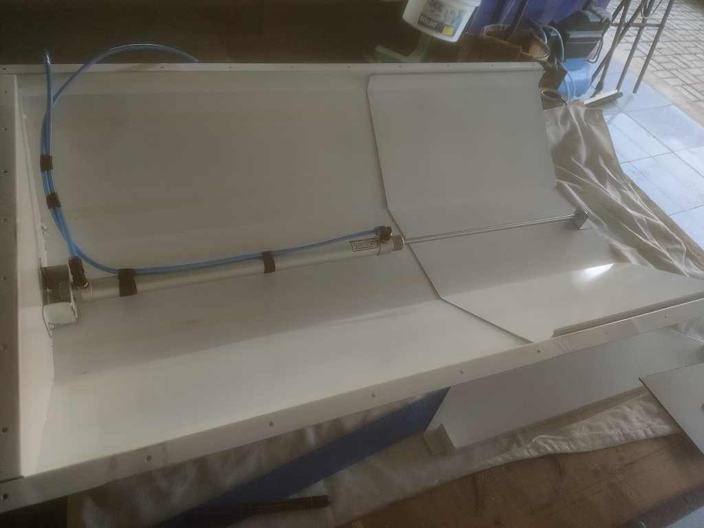

21. 7. 2021, 8:41

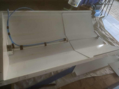

Montáž vzduchového válce krytu ATC.
Konečné osazení krytu ATC na plášť rozvaděče.
Pohled zevnitř.
