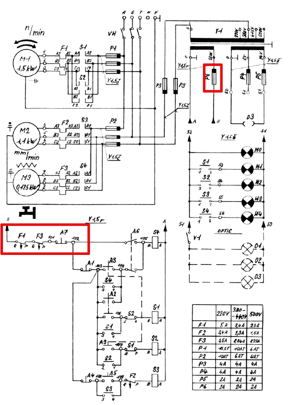

Dobrý den, nedávno jsem zakoupil frézku FN20, roku výroby 1979. A až na místy olouplou barvu byla frézka v celkem dobrém stavu. Frézku jsem si u pána prohlédl, vyzkoušel (řekl bych dobré 2 hodinky) a vše bylo OK. S pánem jsem se domluvil i na odvozu a složení ke mně do dílny, které nebylo zrovna jednoduché díky složité přístupové cestě a 80-kám dveřím. Vše se zdárně povedlo a frézka je ustavená v dílně
. Musel jsem do dílny přivést 3f elektriku, do teď jsem ji tam nepotřeboval, už zde jsem však narazil na první drobný zádrhel, původní 3f jistič v rozvodné skříňce v baráku byl v háji, šli z něj funkční jen 2 fáze. Tak co, vyměnit jistič a můžu pokračovat. Po zapojení frézky jsem zjistil že asi převoz nepřežila jedna keramická pojistka, taky jsem ji vyměnil a myslel si že už budu frézovat, omyl. Frézka pořád neběží, pokud na ovládacím panelu zmáčknu tlačítko pro zapnutí motoru posuvů (případně i hlavního motoru) abch si ověřil správné fázování nic se nestane, motor neběží (světelná kontrolka zda je stroj pod proudem krásně svítí). Při zmáčknutí testovacího tlačítka na stykači (jsou zde použity staré V16M) tak se motor posuvů i vřetene krásně točí. Dokázal by mi zde někdo pomoci - nakopnout na co se zaměřit, věřím že to bude jen nějaká blbost

Neběží ani motor čerpadla chlazení? Máš schéma zapojení a dokážeš se v něm orientovat?

neběží, z ovládacího panelu nefunguje žádné tlačítko, jediné co tam funguje je světelná signalizace, že je stroj pod proudem.

Tak postupoval bych takhle:
1.) Ovládací pojistka P6 je OK?
2.) Pokud ano je na svorce č. 102 napětí 220V proti zemi?
3.) Pokud ne, prověřit nadproudová relé F1, F3 a Central stop A7

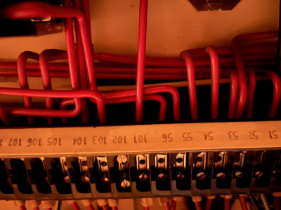

Díky moc, pojistka P6 je OK. Ale mám problém u svorky 102, svorka je nezapojená.

Tak tedy pokračujeme dále, na svorce 101; 103 a 108 napětí je?

Na těhlech svorkách napětí proti zemi není.

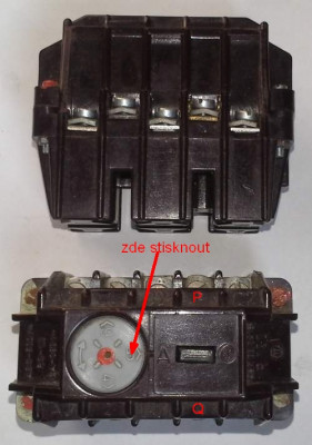

Tak na svorkách Q, P u nadproudových ochran F1 a F3 napětí je?
Obě ochrany zkusit ručně vypnout - stisknutím toho šedého kolečka v místě označeném na obrázku šipkou, musí vyskočit ten zelený obdélníkový knoflík, pak znovu nahodit zamáčknutím toho knoflíku.

Ještě jednou díky moc za ochotu. Napětí tam není. To šedé koločko zmáčknout nejde a však ten knoflík je vyskočený. Při snaze ho zamáčknout, tak se vždy vrátí hned zpět (takže je vždy vystrčený)

Tak to je špatně, pokud je ten knoflík vyskočený tak nicméně i tak na té ochraně by na přívodní svorce Q být napětí mělo.
Ono to zmáčknutí kolečka chce takový jakoby grif, musí se zkusit stisknout třeba šroubovákem, ale jen v tom místě co jsem označil šipkou.
Jinak "provizorně" na vyzkoušení zkusit drátem propojit svorky Q a P na té ochraně kde je knoflík vyskočený a nedrží zamáčknutý.

Musím se opravit, knoflík byl zastrčený (koukal třeba 3-4mm a já si myslel že je vystrčený). Šroubovákem se mi podařilo to šedivé kolečko krásně zmáčknou a knoflík vyskočil. Takže částečný úspěch. Napětí oproti zemi na té svorce Q není, nicméně pokud vyzkouším přítomnost fáze doutnavkou tak ta svítí.
