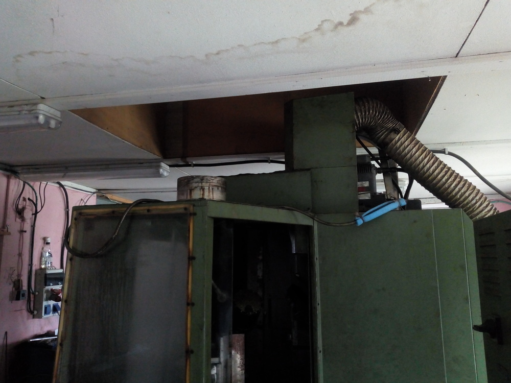

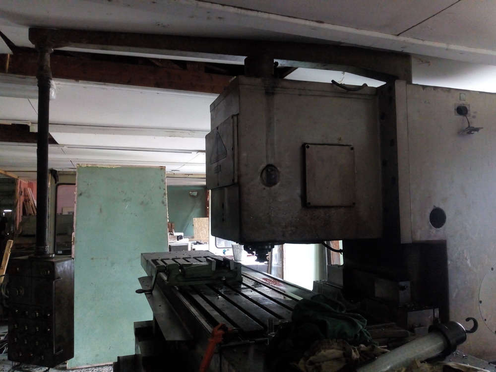

Vejšku nepodceňovať, mala horizontka má 4,5m plus jerab , ja bych potreboval tak min 5m
- Sponzor fora
- Příspěvky: 8483
Ano, výška stropu je vždycky problém. Když jsem měl ještě svůj první stroj doma ve sklepě, tak mi vřeteno vyjíždělo asi 5 cm pod strop. Což by nebylo ani tak hrozné, nebýt toho, že motory příjemně hřály a nahoru na vřeteník si ráda lehala kočka. A protože žena nemá ráda placaté kočky, znamenalo to vždycky chudáka kočku vyhnat z jejího teplého pelíšku, než jsem zase začal něco dělat
(stroj už je jinde a kočku nemáme a nová se k nám stejně nastěhovat nechce, takže tento podproblém už vymizel

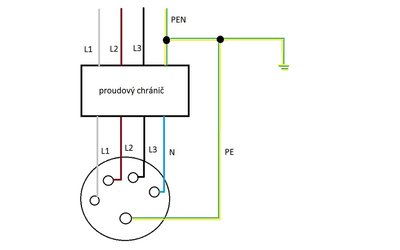

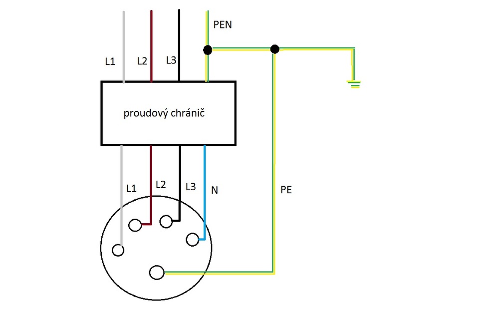

<r>Pánové, doufám že se nebudete zlobit, když se přicpu. Je to celkem k tématu, jelikož mne na jaře čeká to smé..
V prvé řadě předesílám, že mne dílna neživí a bude to opravdu jen dilna k rodinému domku, žádná výrobní hala
Zatím jsem ve fázi příprav a ujasnění toho, co chci a jak to provést. Mám na pozemku k domu přilepenou starou kůlnu, toho času sloužila jako sklad uhlí a dřeva pro topné sezóny a také, jako odkladiště nepotřebného zahradního nářadí...
Kůlna je nyní ve stádiu samorozkladu, takže jí chci sundat a na jejím místě postavit zašívárnu pro sebe a svoje kutění.
Půdorys dílny bude 8x5,5m + přilepený chlívek pod terasou domu o velikosti cca 3x3m, ale ten spíš jen na sklad materiálu, jelkož má strop jen 1900mm. Víc mi dispozice bohužel nedovolí, ale pro mou potřebu to bude stačit (teda spíš musí).
Má představa je asi takto: Základní deska, ipa, zdi z ytongu. Na podlahu litý beton zaglétovaný s kari sítí, tloušťka cca 70mm a barva na uzavření povrchu. Stropy budou stačit 2,5m. "Podkroví by mělo být zvýšené, protože pod střechou chci uložit motorky a motorové projekty, na které se zatím nedostalo času. Na patro by měl fungovat "výtah" z vidlí DESTY, takže transport by měl být OK. Vytápění krbovkama 10kW dle mého bude naprosto dostatečných.
Budu tam mít soustruh střední velikosti (točná délka 1200), stolní a stojanovou vrtačku, stolní a stojanovou brusku, svářečku, kotoučovou pilu a nějáký ten ponk se svěrákem. Nějaký ten regál a rád bych montážní jámu, do které v případě nevyužívání bude umístěná montážní plošina na motocykly, takže při sjezdu dolů bude v úrovni podlahy. Do budoucna bych chtěl ještě nějákou menší univerzální frézku velikosti FA3U. Vím, že prostoru moc na to vše není, ale prostě nemám na výběr a víc místa nedostanu.
V tom mám všem mám více měně jasno a něják se tam s tím vším naskládám.
Nad čím ale pořád přemýšlím, je elektrika. Jasně, můžete namítat a to zcela oprávněně, že to mám řešit s revizákem, to taky budu. Ale pro tuto chvíli jen uvažuji nad možnostmi a propočítávám náklady
Takže od rozvodnice v domě mi jde do současné garážodílny kabel 4x5mm. zapojení 3P+PEN V nové dílně mám v plánu jít do 3P+PE+N. Jakým způsobem to provést? Naskýtají se mi logicky 2 scénáře.. Vysekat ze zdi dosavadní kabel 4x5 a PEN rozdělit přímo v rozvodné skříni, za což by mi v tuto chvíli asi přítelkyně moc nepoděkovala a to i vzhledem k tomu, že lektrika byla cca 8 let zpátky vyměněná. Druhou variantou je čtyřžílu dovést k nové dílně a až tam rozdělit 4P na 5P, což dle mého bude lepší řešení. Šlo by to provést dle schématu?
