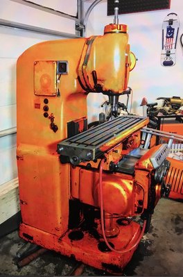

No chtěl jsem ti říct, jak to udělat na úrovni, ale když to chceš mít na oranžovo, tak je to asi zbytečný.
Dělá se to tak, že to stříkneš prvně barvou celýho kola, tu zalakuješ, a pak to trochu oblepíš a přeprášíš čísla barvou jakou mají bejt. Pak vezmeš hadr a leštící pastu a přeleštítš to, tu druhou barvu tak na laku odleštíš, lak zůstane, barva v číslech taky, a pak to jen celý zmatníš a celý znova přelakuješ. jednoduchý, rychlý, profesionální výsledek.
Klimbik
Příspěvky: 664
Příspěvek 4. 3. 2019, 10:29
Oranzovou myslim frezku celou. To kolo muze byt treba sede s cernyma cislama.
Jinak postup co pises bych klidne mohl zkusit, ale zda se mi slozitejsi a jeste bych musel navic koupit lestici pastu. Ja mam hrany cisel ostre a cisla milimetr hluboka, tak jsem myslel ze by to treba tim valeckem mohlo jit pekne.

No vida, další povedený výrobek :lol: Jinak pokud to opravdu nalakuješ oranžovou, tak musíš poslat fotku do Strigonu :D Všichni tak nějak ví, že Strigon stále funguje. Ale málo kdo už ví, že tam pracuje pán v důchodovém věku jménem Laco, který tyto stroje navrhoval. Párkrát jsem s ním mluvil, když jsem sháněl soukolí do svislé hlavy, DwPetr ví o čem mluvím. A Laco říkal, že tam mají dokonce i nějaké origo výkresy některých strojů.

Petr68: a myslis, ze by se mu to oranzovou libilo? Nebo by ho trefil slak? :))
Pro predstavu jsem si udelal virtual tuningovou fotku:

Já ti nevím, musel bych zjistit jeho zdravotní stav :lol: Na mě je to takové křiklavé, nevím, jestli by mě to neznervózňovalo.

Barva je to poslední, tím neztrácej čas. Radši to rozběhej a nech to chvilku dělat.

Zluta ne, to uz je moc :)
Ja tu barvu chci mit jen vymyslenou, at uz nektere veci co spravuju muzu ladit k tomu celku. Treba prave tu stupnici, lampicku a tak. Taky mam v planu jeste cekat s celolakem, az se pordne vsechno vyplavi do oleje a ten pak rovnou vymenim. Ted je ho jeste skoda.
Prstiky na plastove slecne nejak odpadavaji. Je to PLA a hodne malinkate, tak to bude asi tim. Obcas to nekomu spadne apod :)
ruzovou nechci. Ale tmave cervena/vinova me jeste napadla.

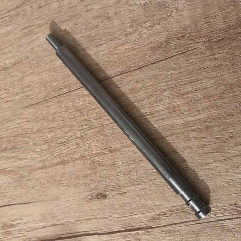

Tak jelikoz uz mam sverak a dorazil mi z ciny i nejaky soustruznicky nuz, tak jsem zkusil poprve na frezce neco vytocit :) fakt to jde! nepopsatelna radost :)
Jako neni to zadna soucastka, neni to k nicemu, jen pro radost :)

Keď chceš aby to nejako vyzeralo, tak musíš všetko rozobrať do poslednej šróbky, odstrániť starú farbu, vytmeliť, vybrúsiť a až potom striekať. Pozri si tumlíkov Schaublin 102, potom zistíš čo všetko to obnáša. Ak to naštetkuješ tak ako to je, tak to bude vyzerať akurát tak na smiech. Ale ako sa dívam na tvoj výber farby, tak práve to je možno cieľom.
