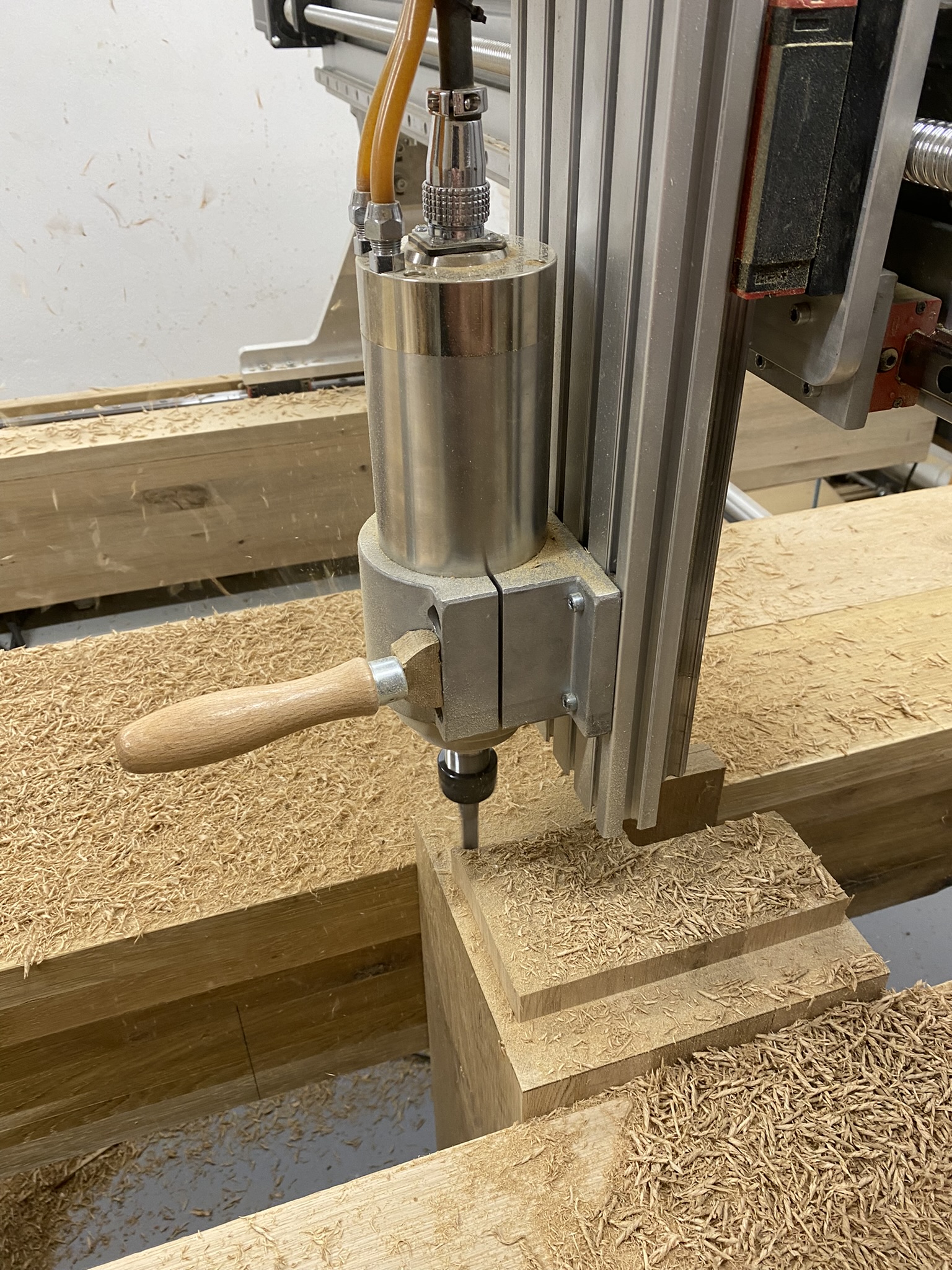

No frézuji hlavně ručně , ale díry na ložiska už jsem frézoval... spíš dočišťování minimálního průměru než frézování..(ta fréza je hodně vyložená abych to projel celý). Jinak video jsem posílal jen kámošum co tomu nerozumí , tak si nevšímejte těch blbostí co melu

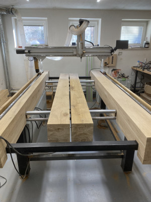

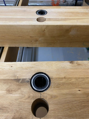

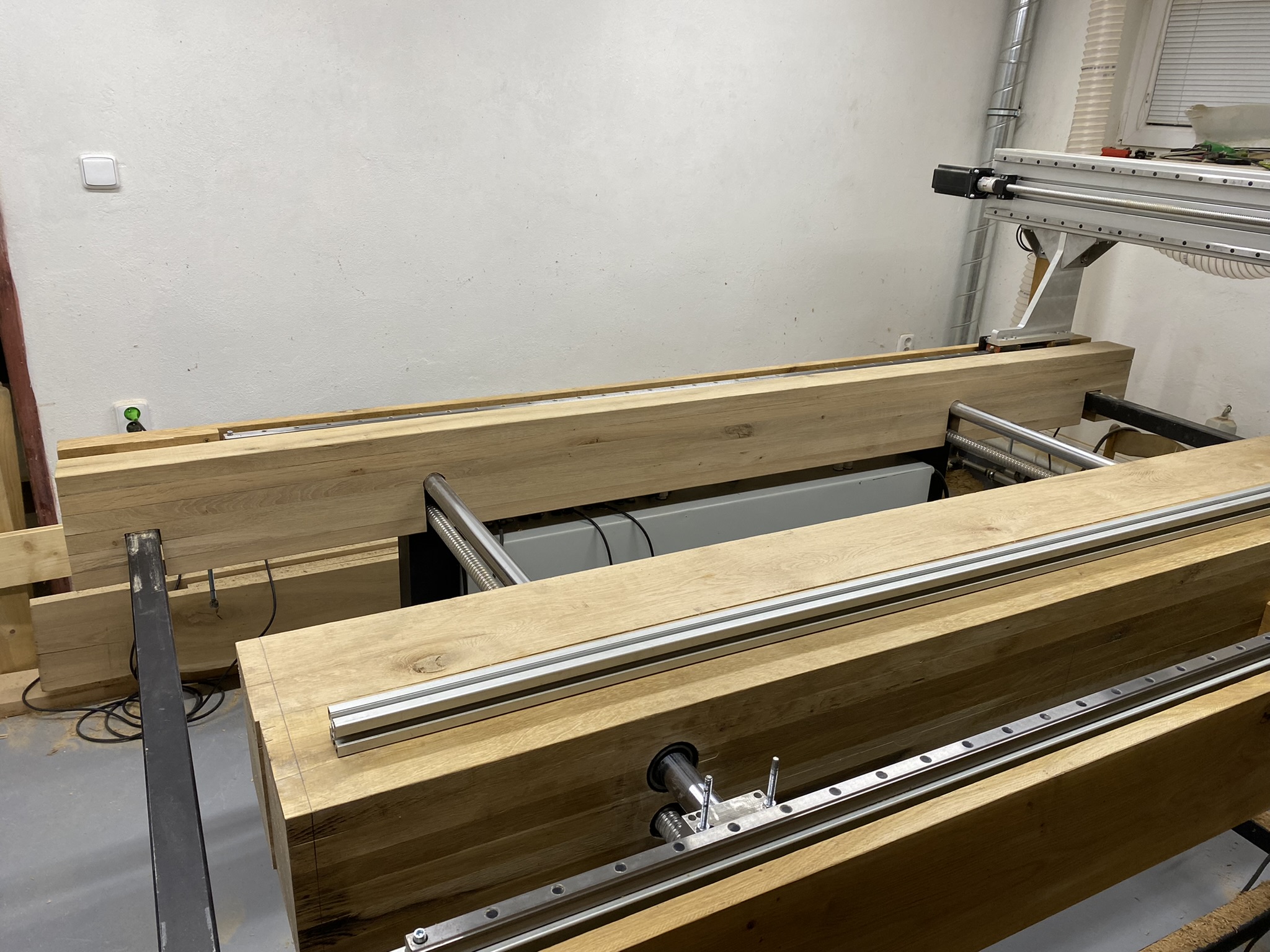

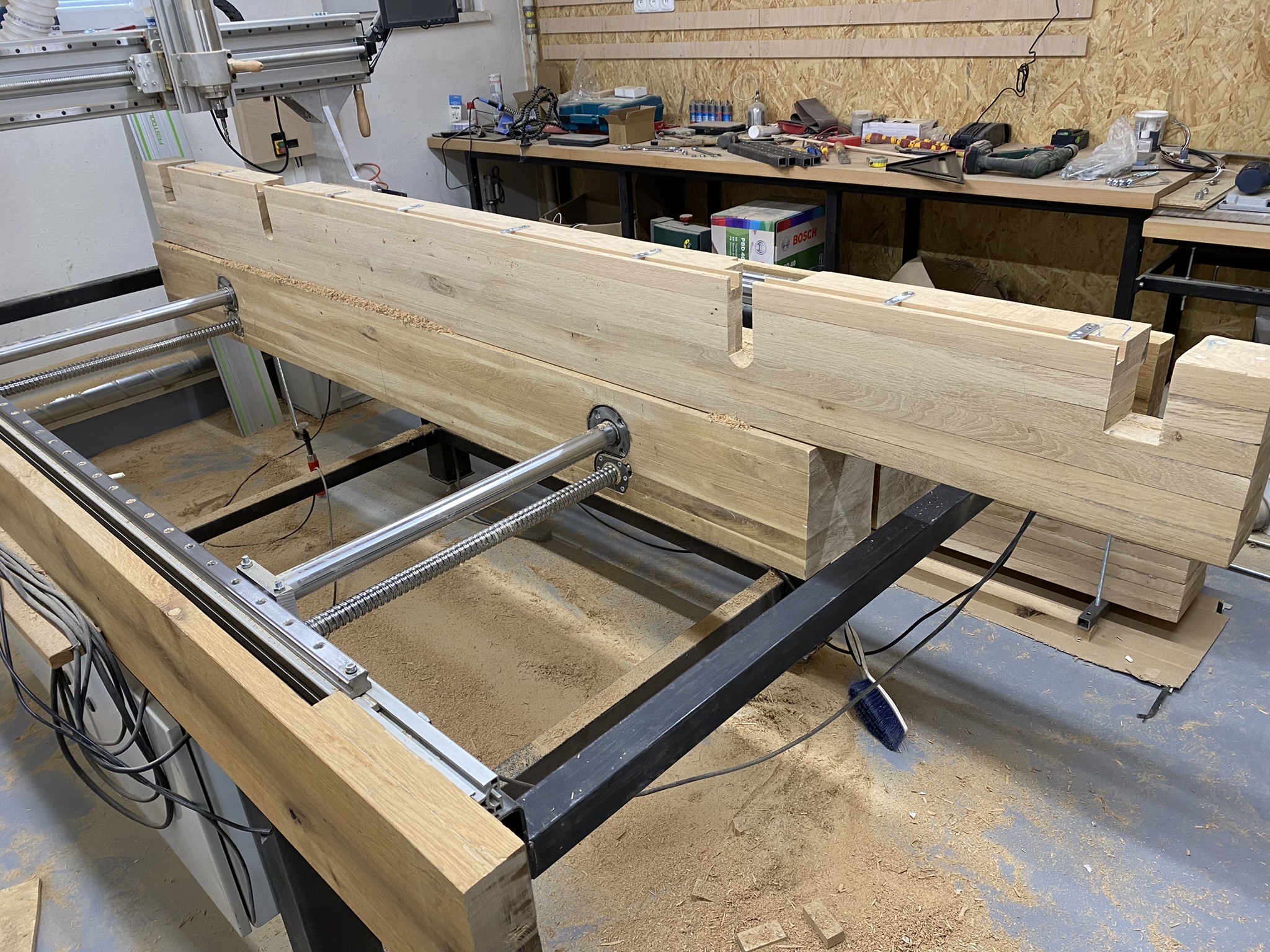

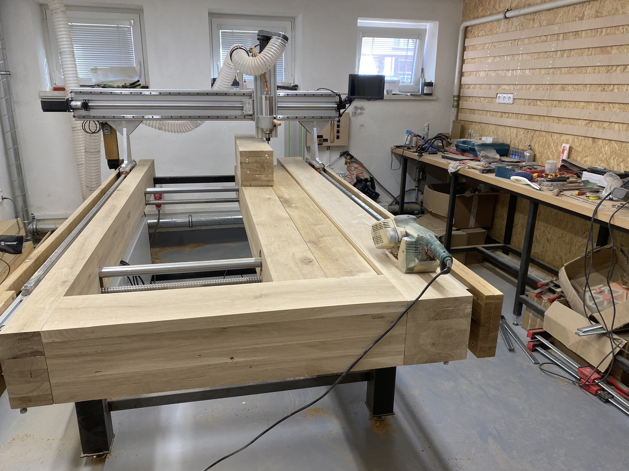

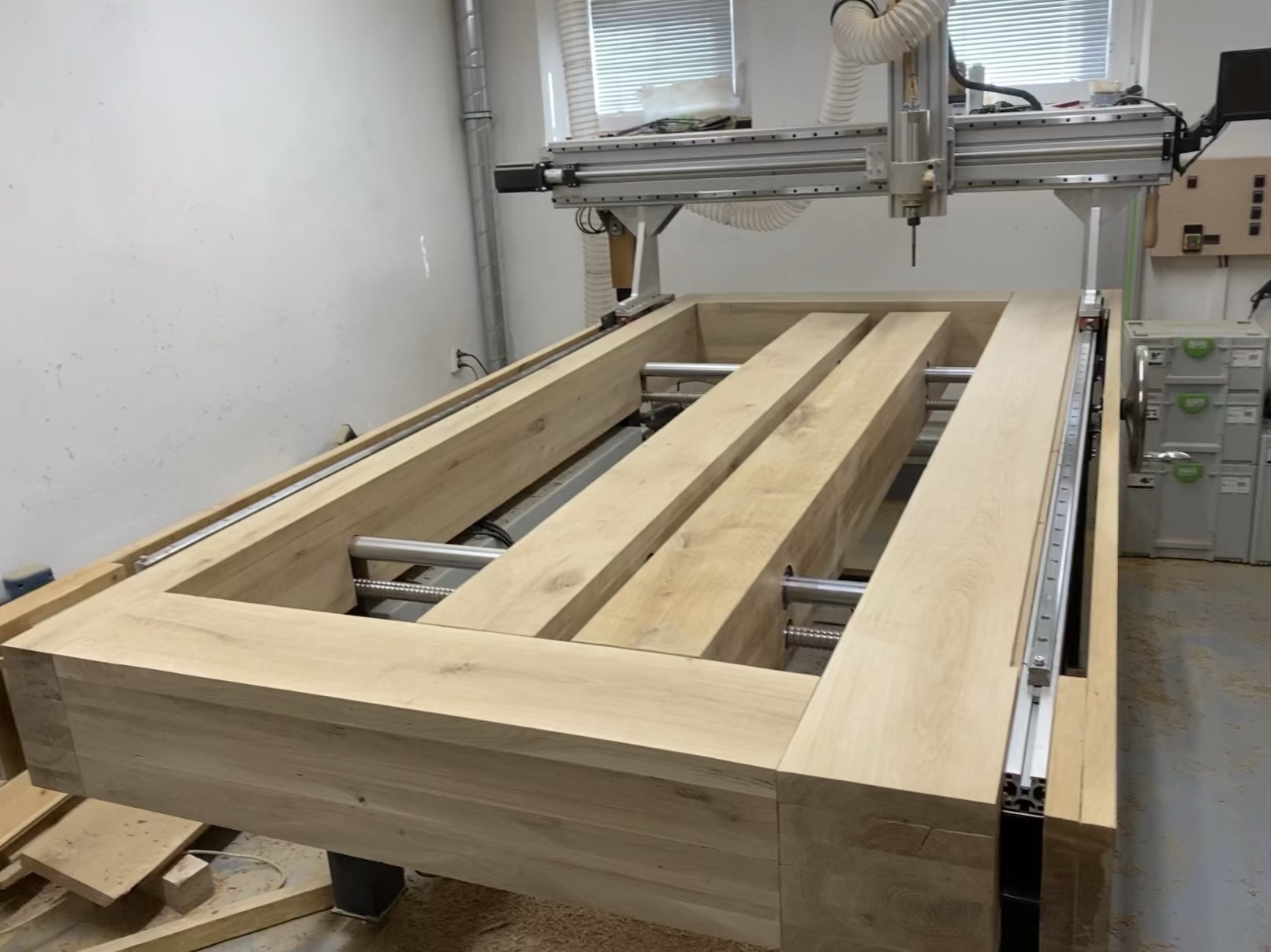

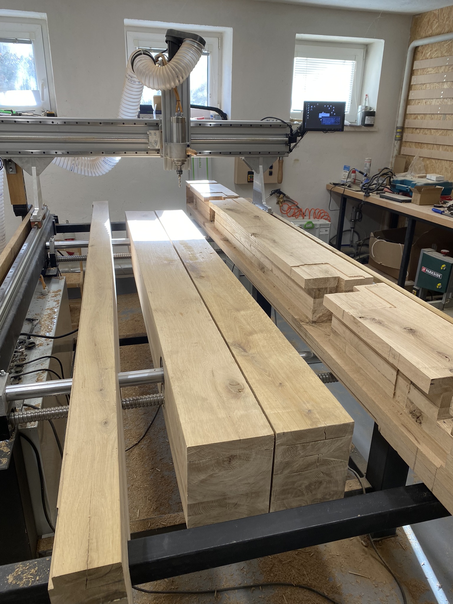

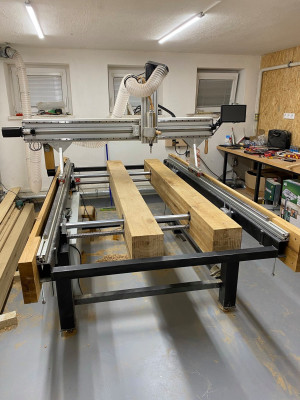

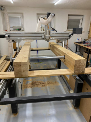

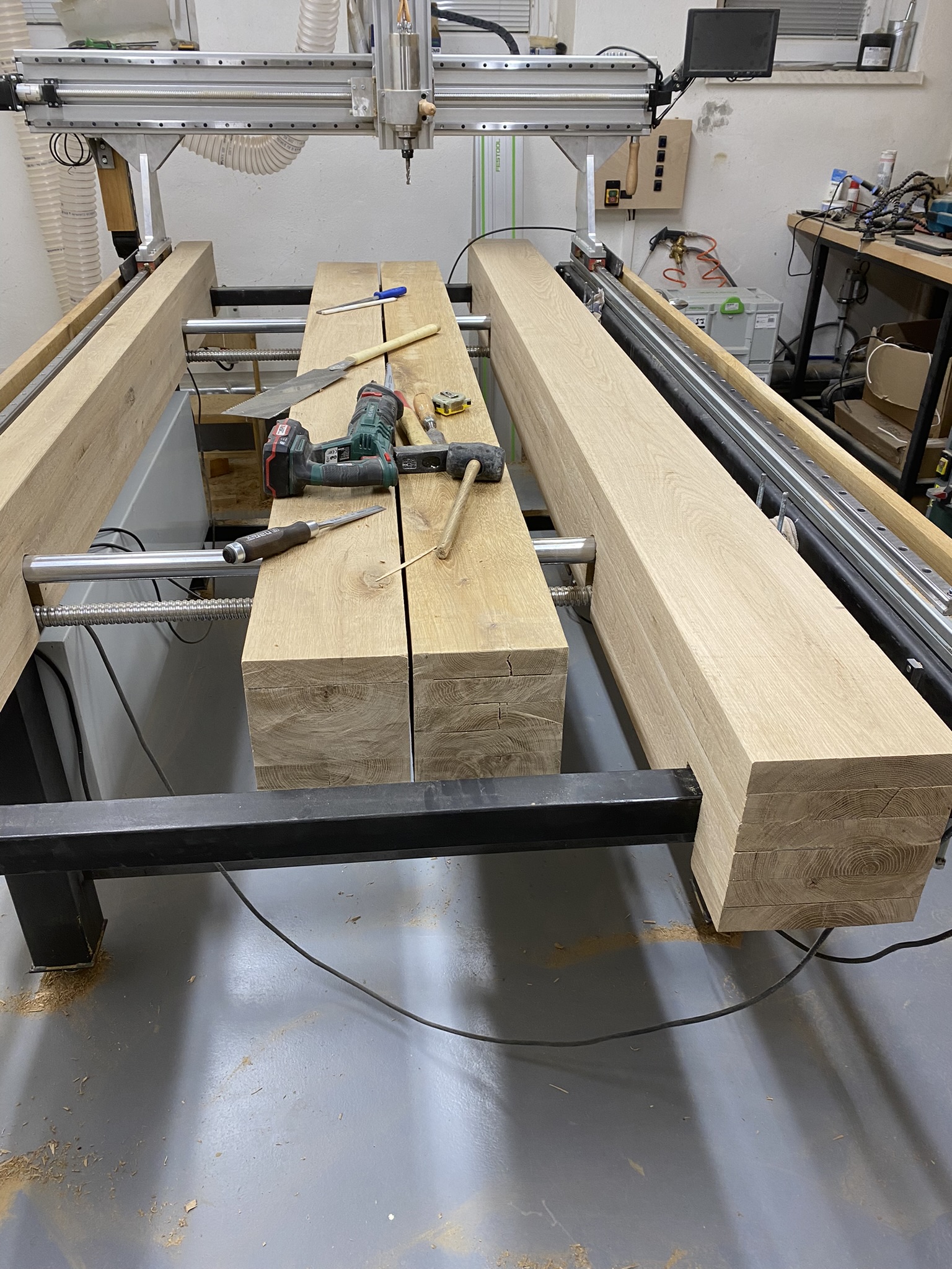

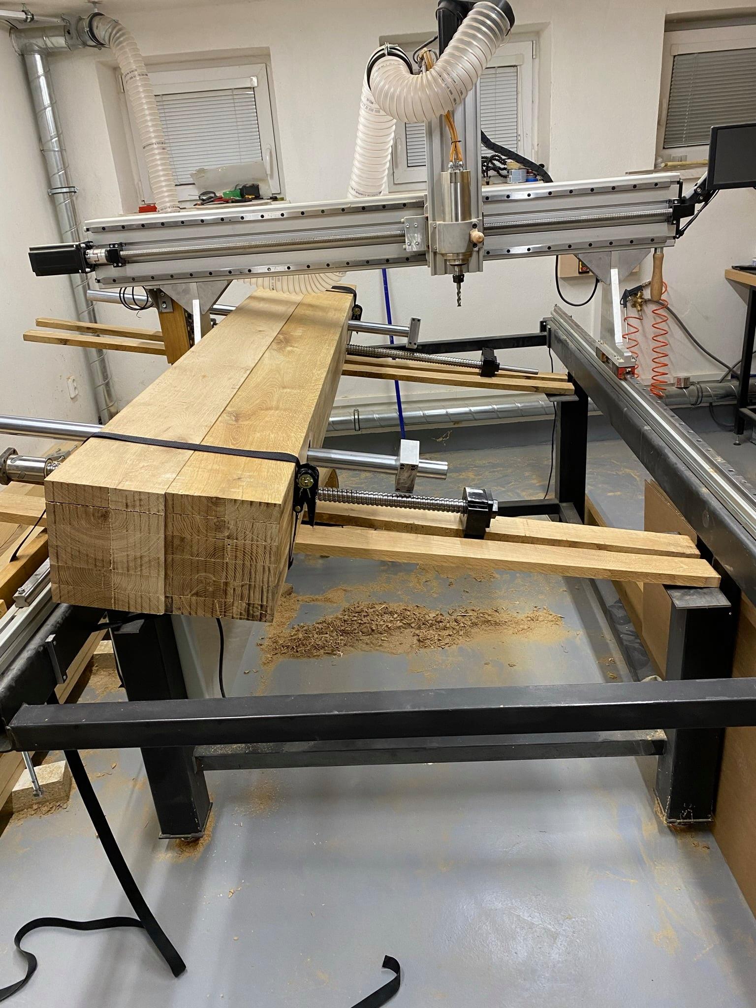

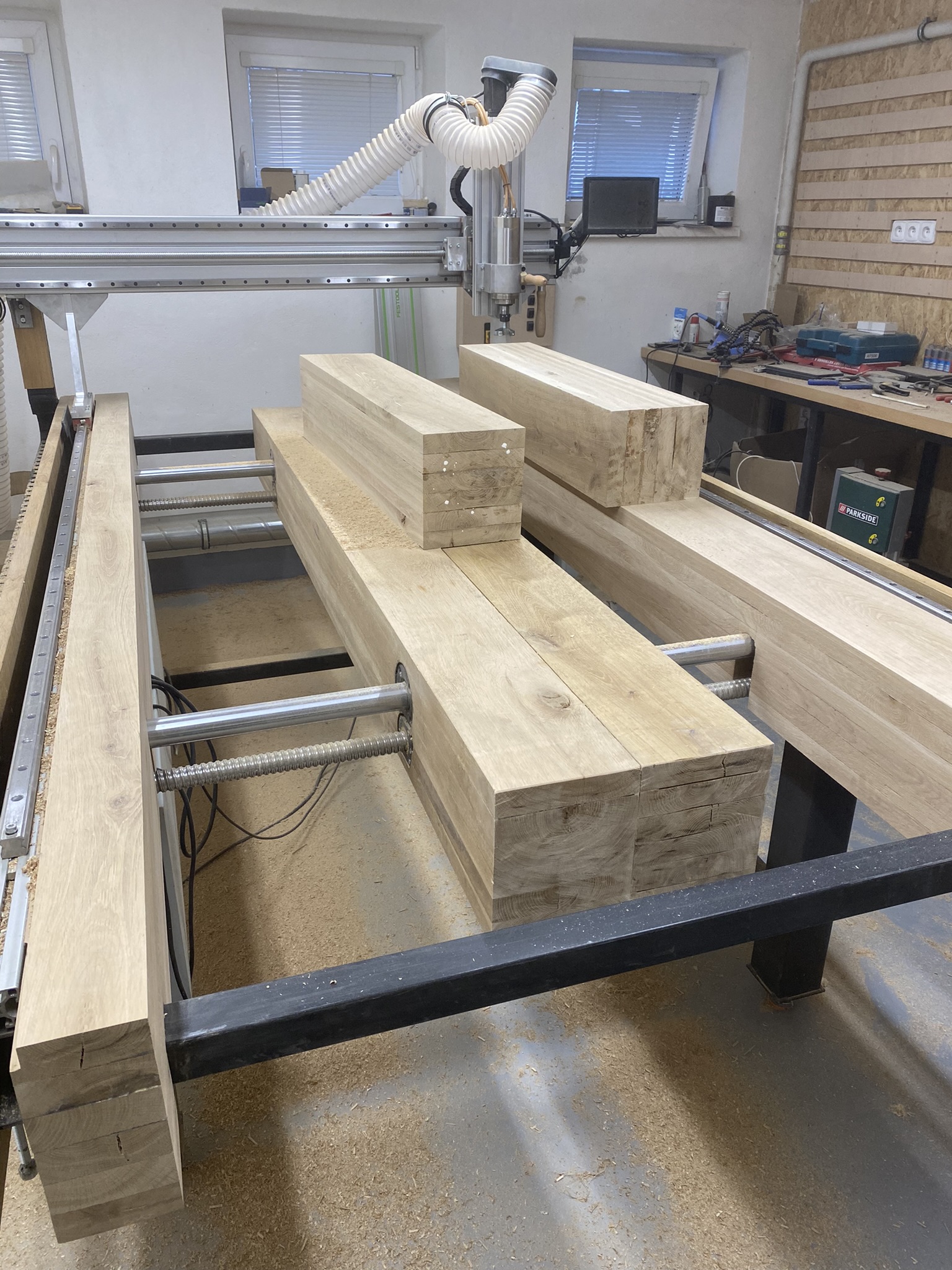

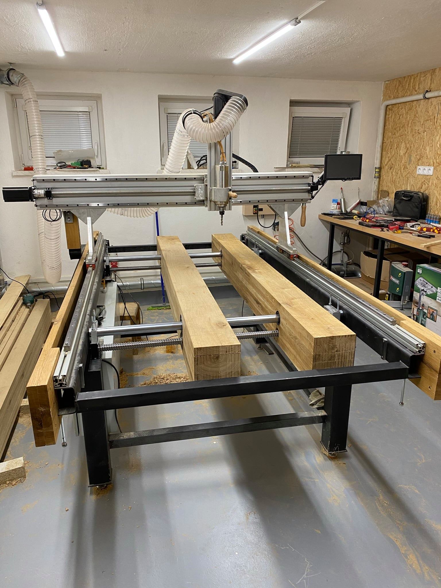

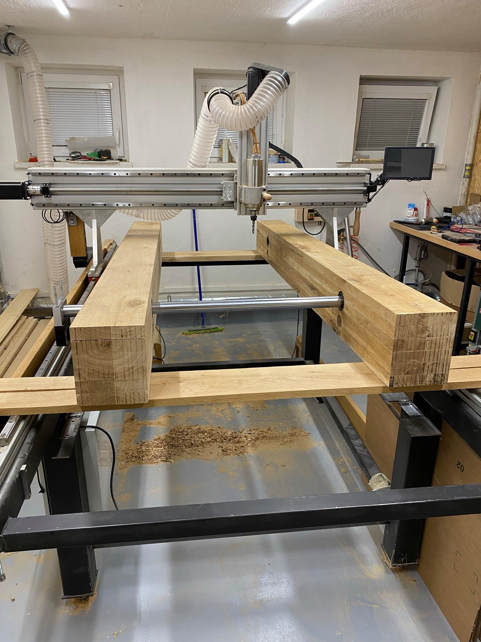

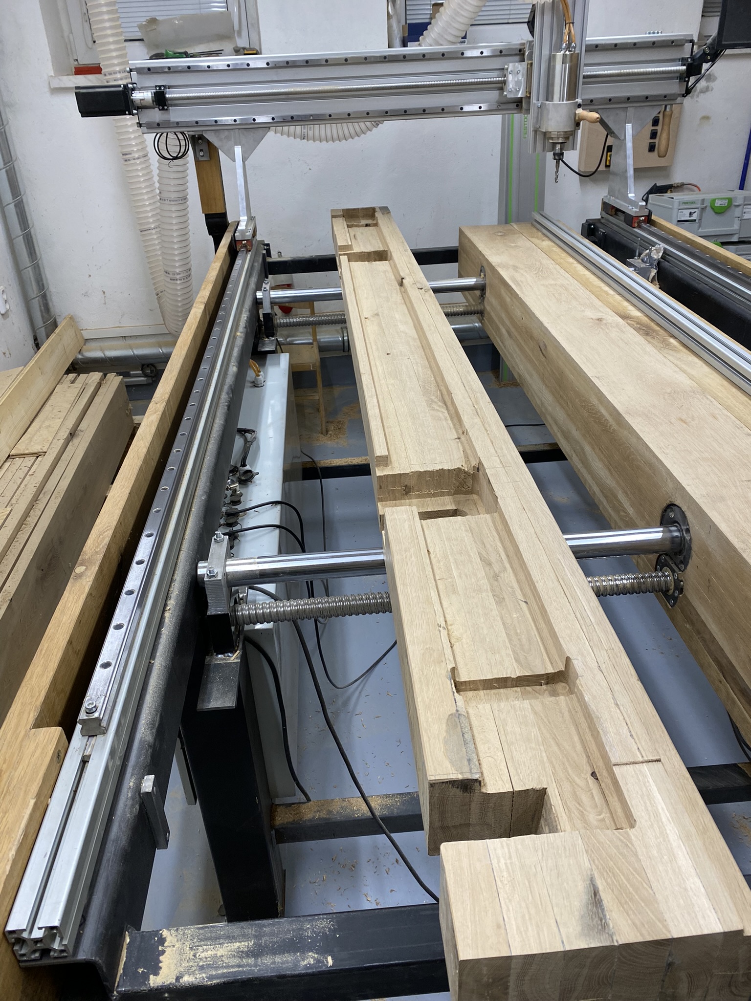

Po delší době přikládám obložení, moc času na to není , ale byl covid
takže jsem mákl. Srovnávání dubových hranolů tak cca +-0,5mm (na 2m na dřevo snad ok a snad to stáhnu ještě o něco těma hliníkovýma profilama.. doufám ).

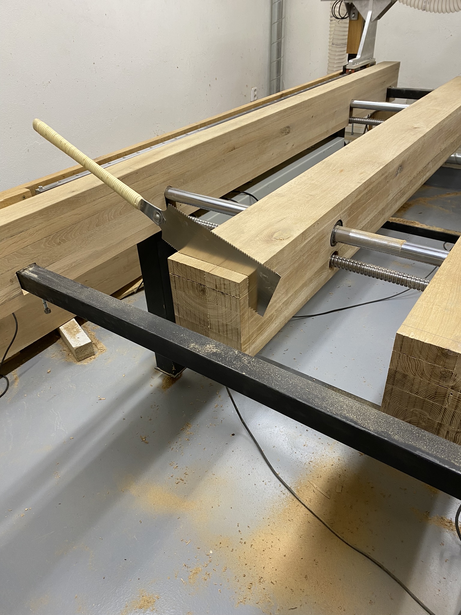

To vyložení na té poslední fotce neberte vážně, to bylo jen na profrézování 85mm na hranolech k obložení.
Myslím že rám nyní mnohem pevnější.. Už s tím nehnu ani a mm , typuju tak 400kg+

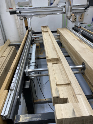

Poslední fáze na dřevě bude (dvě dubová prkna na hranoly , která utahují , zafrézovat do nich profily (z boku i z vrchu), aby se dalo upínat i z vrchu a z boku, aby bylo přesné vodorovné upnutí. Doděání dubových profilů mezi boky (které jsou pohyblivé a mezi obložení ať to je vše zakryté.)
Jak lze vidět na předposlední fotce, můžu uchytit až 1200mm na výšku a opracovat konce (uchycený poslední hranol..)
Hranoly jsou profrézované i zespod , abych tam mohl vložit rozvody elektro (pro motory , brzdu i koncáky). Vše je spojeno "na tupo" , tak aby se dalo rozebrat (i když by to dalo dost práce, dá se, není svařeno nebo slepeno (dřevo)).

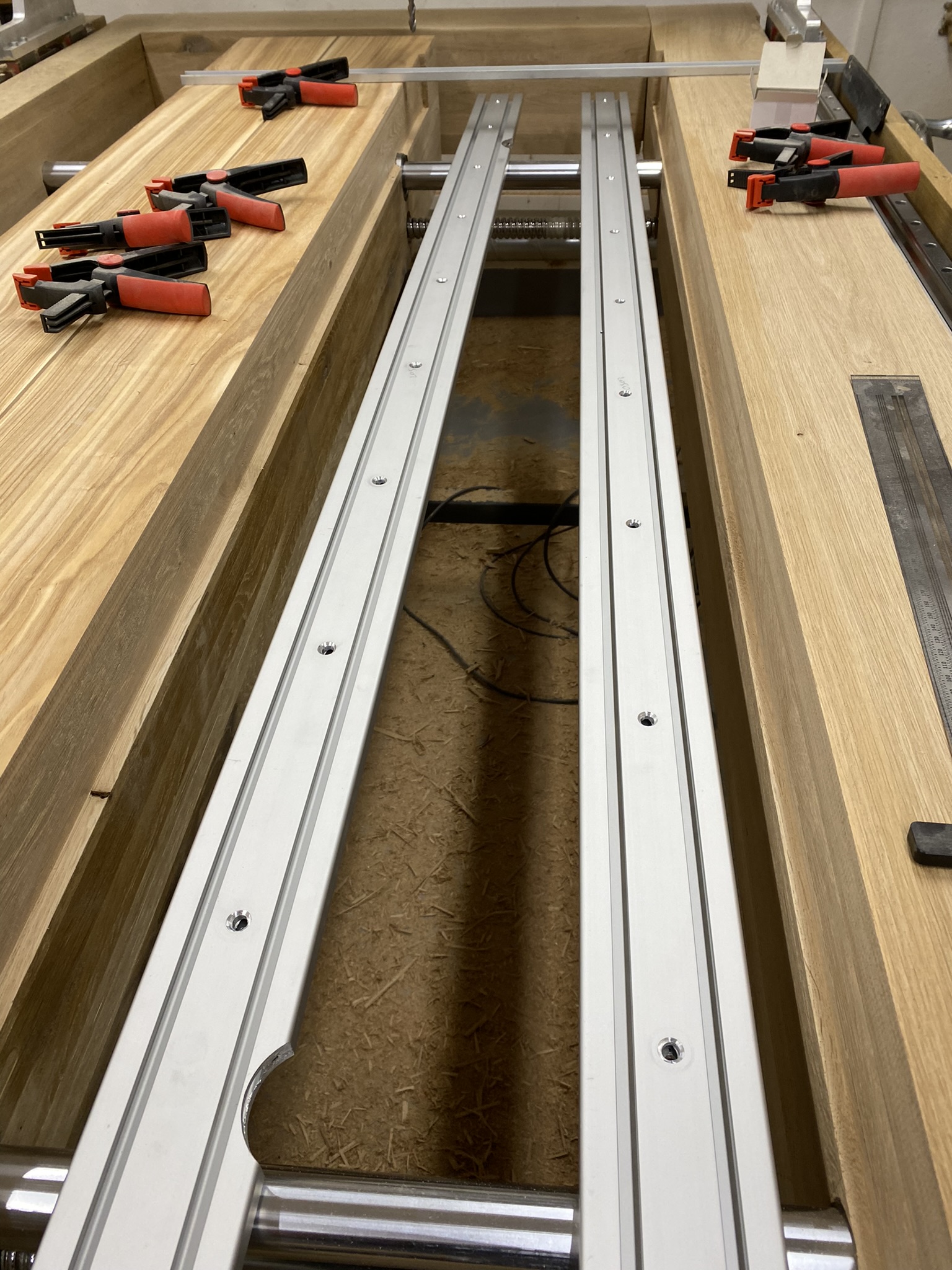

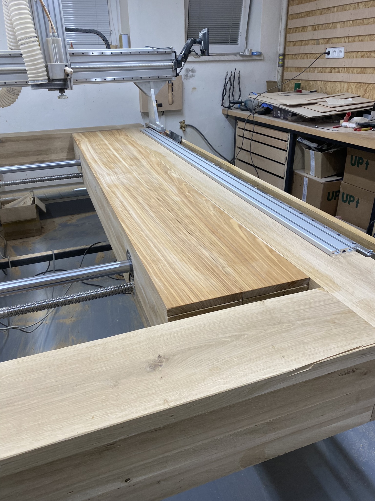

a) poslední dvě fošny srovnány a nalepeny b) uložení dvou hliníkových profilů v procesu , nevím zda je dát na Z-0 nebo níže ale asi na nulu. c) plánováno - ventilátor na rozvaděč - dnes přišel z aliku , přehřívá se mi v rozvaděči měnič (předpokládám), proto vřeteno zpomalí a pár minut poté nespíná vůbec, za 10-15 min zase jede..
d) senzory - s tím bych potřeboval poradit , jaké na LCNC + Mesa (mám tam zdroj na 24 V takže asi na 24V ale nevím jestli brát NO nebo NC nebo jestli je to jedno, jelikož se v tom nevyznám
