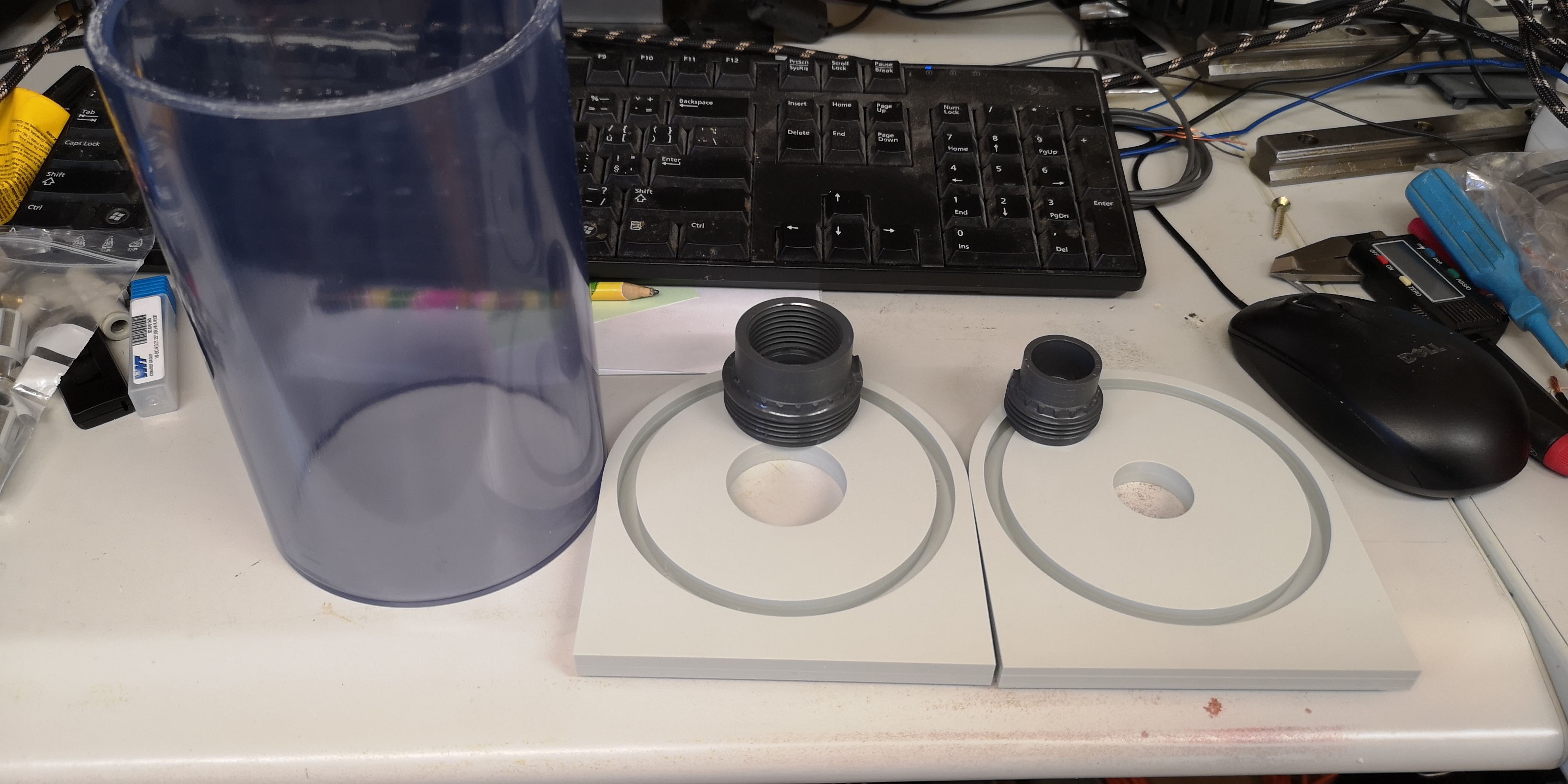

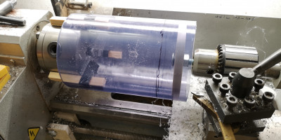

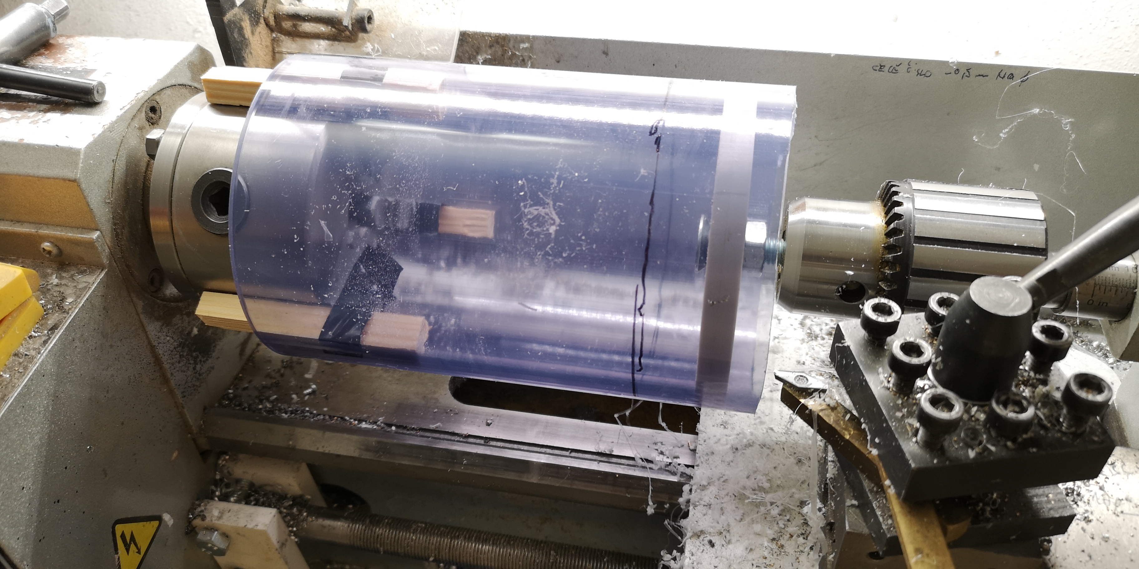

Nyní nová verze nádobky, zde už o tlak strach nemám, snad mě nevystřelí nalepená čela, ale plast je dělaný na 10bar.
Lepidlo je origo, žlábek dost hluboký a nebudu tam pouštět tolik. Nejdřív to asi nechám natlakované na nějaký vyšší a uvidím zda drží.
I když máte jen 80ku hlavičku, pořád se dá stočit čelo trubky 110mm.
V koníkové úpravě je na šroubu ložisko, takže se vložený plast točí s trubkou. Fungovalo to moc pěkně. A zde video z obrábění toho PVC. Tak to chodí pěkně, potěšilo mě že rozměry sedí skoro na stovku na digitální posuvku.
Sice to stále dělá viditelnou dělící hranu při projíždění 10mm plastu na dvakrát.
https://youtu.be/h_Njkl0MOso
Nechápu proč cyklus těstně před koncem skončil a při stisku pokračovat to dojel asi 4x rychleji což mě trochu vyděsilo.
Nastavil jsem na komunikaci s kartou posílání po paketech a kontrolní součet a druhý kus byl OK.
Těžko říct.

Mohu se Tě prosím zeptat co používáš za lepidlo ? . Trubku máš se Zenitu ?

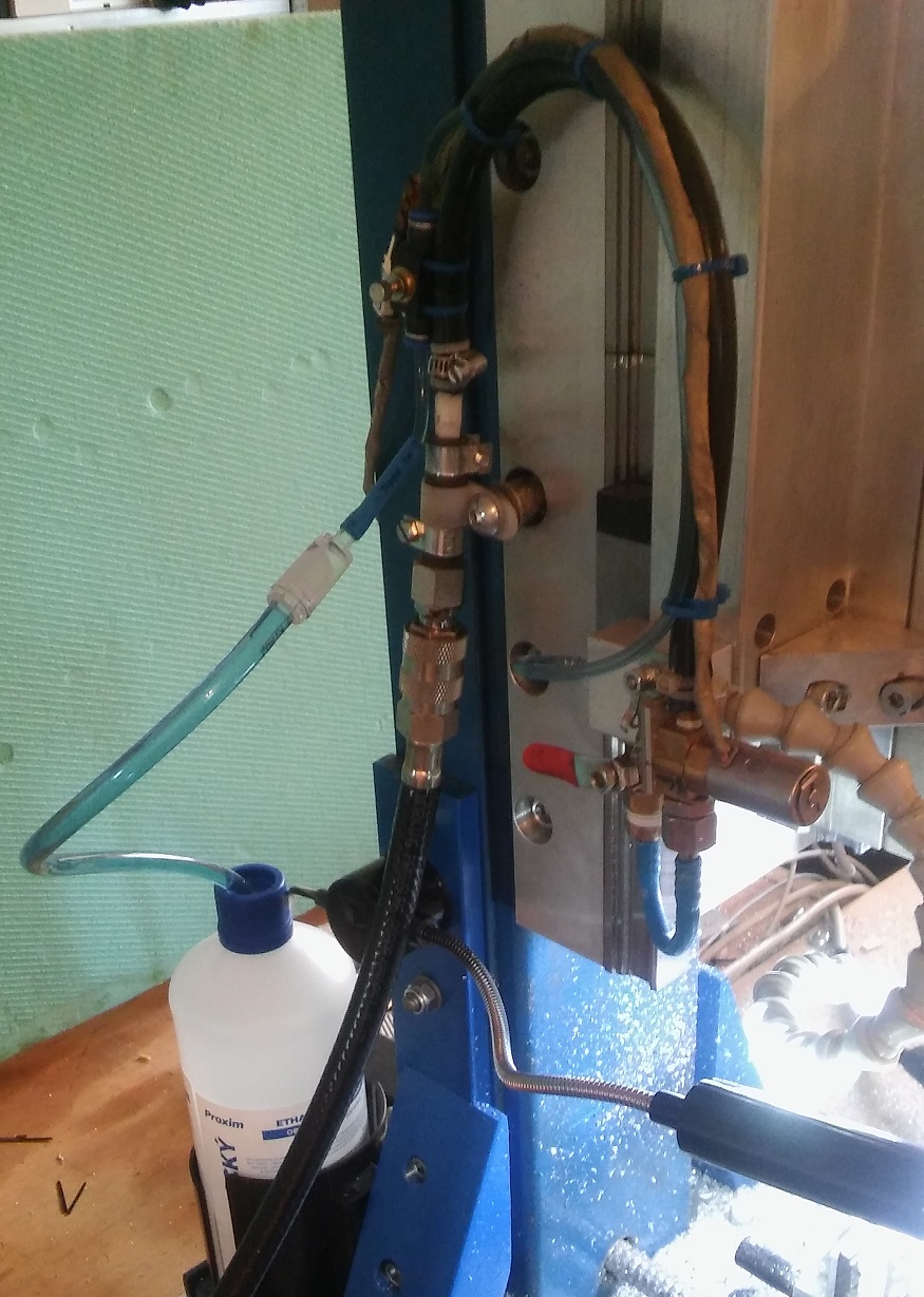

Cjuz> No nadobku mas luxusni! To ja doma pouzivam jen derave vicko a flasky s lihem rovnou prohazuju bez prelevani -viz foto. S odparem neni problem. Doporucuju pro to chlazeni mlhou zakomponovat zpetny ventil na lih, regulacni ventily na lih i vzduch a samozrejme ten vzduchovy elmag. ventil (2mm orifice je az az).

Lepidlo Tangit, trubka PVC-U z TribonuTelemaster píše: ↑13. 2. 2021, 9:40 Mohu se Tě prosím zeptat co používáš za lepidlo ? . Trubku máš se Zenitu ?
Zkoušel jsem to na kousku plastu a drží to brutálně. Jen to chce nechat idálně do druhého dne.
Dawe> Regulaci tam mám, ale jak to nastavím tak to zatím pojede.

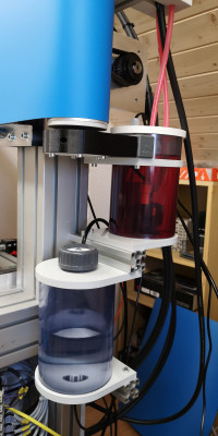

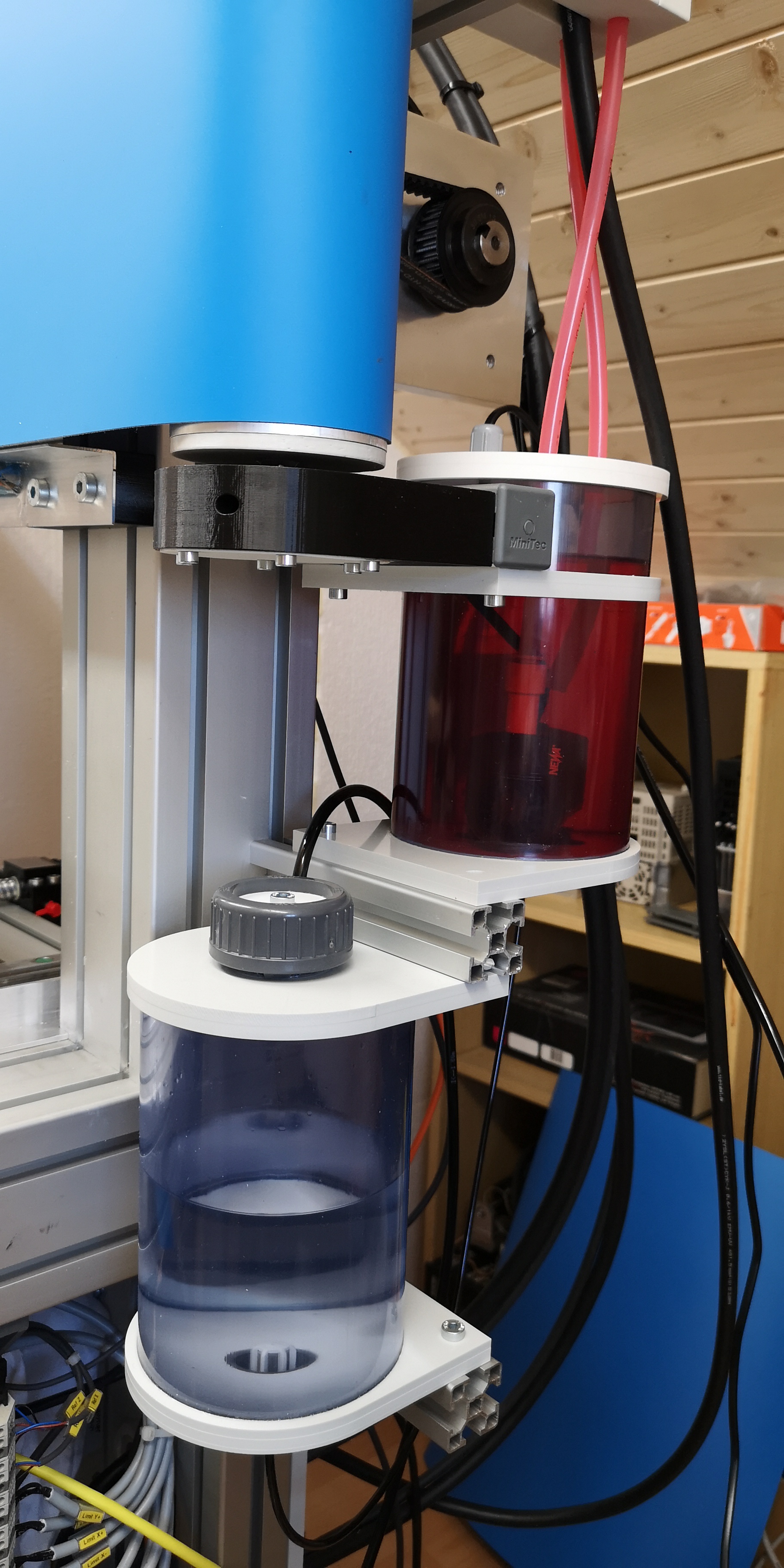

Dokončení nádobky na chlazení vřetene.
Zatím bez chladiče, času dost do léta a na delší frézování.
Jako směs jsem zatím dal ethanol čistý a destilovanou vodu 1:5, obarvil jsem ji na červeno abych případně viděl kdyby někde unikala.
Nádobka na líh celkem ok, shora nalívací zátka a přívod vzduchu.
Vleze tam asi 1,5l, což na moje šolíchání je až až.
Zespodu je hadička s lihem, ve šroubení je jemný nerezový filtr - vyměnitelný.
První ladění zde https://youtu.be/EZ5_9SOtU78, není to dokonalé, ale použitelné ano.
Ještě bude záležet jak to nastavení vydrží seřízené.
A pro Mexe: Rozdíl proti PETce je jen v tom že se mi to takto líbí víc. A IPA samozřejmě voní, kdyby ji dávali do obchodů jako desinfekci všichni, tak se šudlám pravidelně (místo toho tam dají ten hořký blivajs a pak jdi nakupovat jídlo)

To ale neni nejmensi prutok, ze? Na male frezy staci mnohem, mnohem min lihu a takhle bys mel moc velikou spotrebu. To uvidis sam. Ty 3mm az 6mm frezy maji totiz dost maly povrch a odpari za provozni teploty tudiz relativne male mnozstvi lihu a zbytek jen "vyplytvas" protoze odkapne a chladi uz jen okolni material. Tocil jsem si na termokameru jak ten odpar vypada a probiha pri ruznych prutocich a pro takovou beznou 6mm 2F Al frezu mi vyslo optimalni mnozstvi lihu nekde pod 2g/min myslim, zkusim to najit.Cjuz píše: ↑14. 2. 2021, 3:54 První ladění zde https://youtu.be/EZ5_9SOtU78, není to dokonalé, ale použitelné ano.
Ještě bude záležet jak to nastavení vydrží seřízené....
Ta poslední věta je důležitá !Cjuz píše: ↑14. 2. 2021, 3:54 ...
Na tom videu se postupně blížíš optimu. Empiricky mám vyzkoušeno, že stačí tak malé množství, že na povrchu kapalina //kapičky // téměr není vidět. To ještě stačí na uchlazení a už se tam "nelepí" špony. A neplýtváš.
Jenomže pak už jsou ty škrticí ventilky tak málo otevřené, že stačí nepatná nečistota a ucpe se to. Pokud to včas nezachytíš - přijdeš o nástroj. Obávám se, že nerezové sítko jako filtr bude nedostatečné. Postupně jsem vřazoval filtry a mikrofiltry // pro pneumatiku // nežli to začalo být dlouhodobě stabilní.
Jinak moc pěkné - čistě zpracované a dotažené detaily !
Poznámka mimo téma : IPA je asi na chlazení vhodnější nežli líh, ale mě docela smrdí a štípou mě po ní oči. Takže používám líh, nebo lékařský lihobenzín.

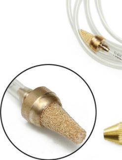

Ten filtr co tam mám má 0,1mm.Milan199 píše: ↑14. 2. 2021, 4:41 Jenomže pak už jsou ty škrticí ventilky tak málo otevřené, že stačí nepatná nečistota a ucpe se to. Pokud to včas nezachytíš - přijdeš o nástroj. Obávám se, že nerezové sítko jako filtr bude nedostatečné. Postupně jsem vřazoval filtry a mikrofiltry // pro pneumatiku // nežli to začalo být dlouhodobě stabilní.
Tedy žádný mikro filtr, ale klasikou špónu která tam omylem spadne by chytit měl.
Ještě mám nějaké modelářské filtry přímo do hadičky, tam se dát jakákoliv vložka, ale nevím co za materiál by bylo vhodné.
Jestli vyplýtvám za minutu 2 nebo 20g je mi celkem jedno, zatím jsem ve stavu kdy chci nejdřív použitelně frézovat.
Jediné co mě při vyšší spotřebě vadí je že to bude v okolí a budu muset víc odtahovat.
Ono ten lih pozdeji kdyz se frezuje vic nejen ze smrdi, ale i docela leze do penez, tak tu spotrebu clovek zacne resit.
Taky vetsi mnozstvi zbytkoveho lihu ti z jemnejsich Al spon dela takove slepene "blato" a to se pak nechce nechat odfouknout, hlavne z hlubsich drazek coz je neprijemne.
Filtr se casto pouziva "mosazny" viz obr. Delaji se s nim mist sady, mne slouzi bez problemu, s tou citlivou regulaci ventilem ma ale Milan pravdu, tim vyznamnejsi pro me je to cyklovani kterym se prutok da modulovat lip i kdyz ne spojite.

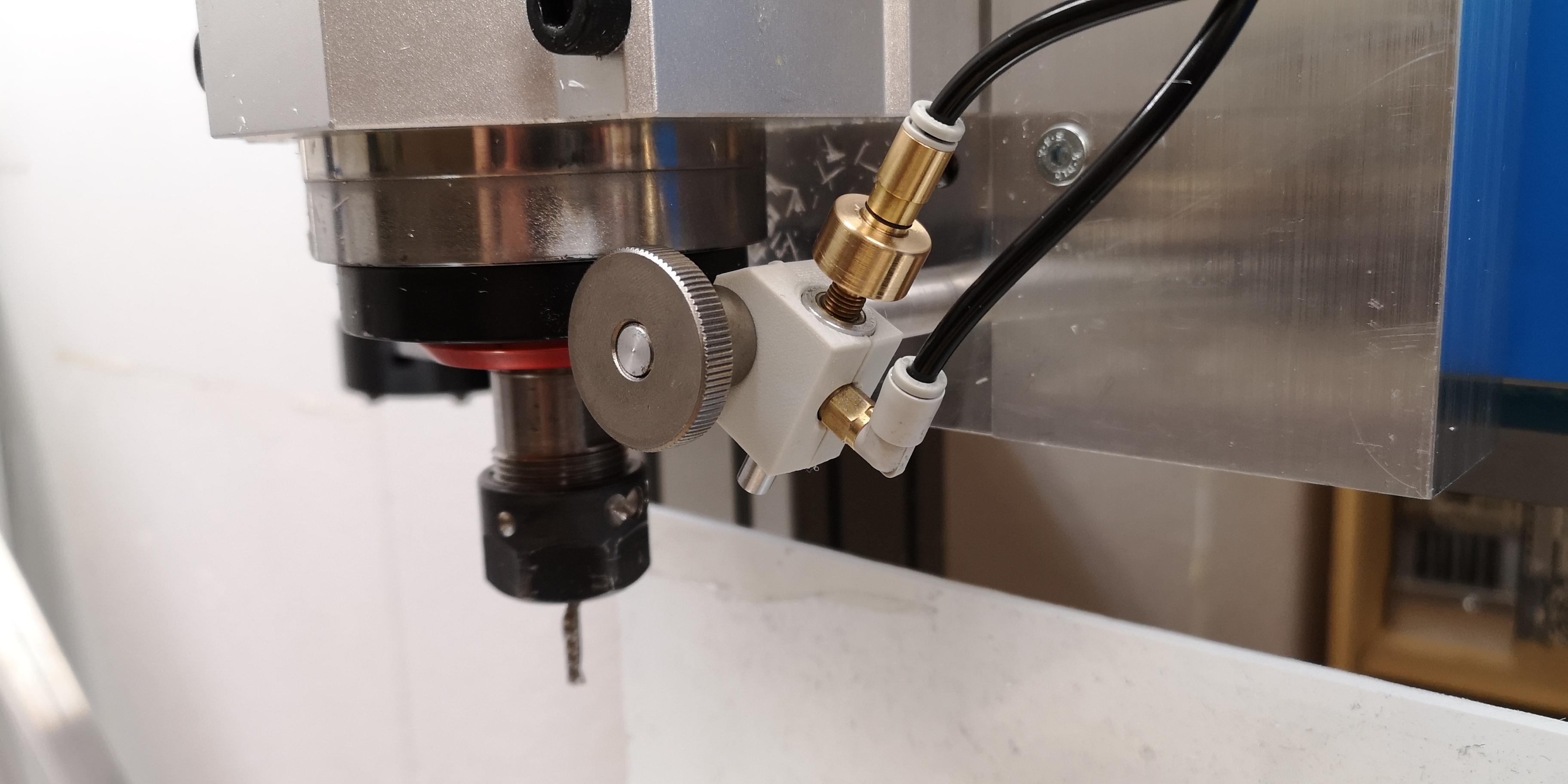

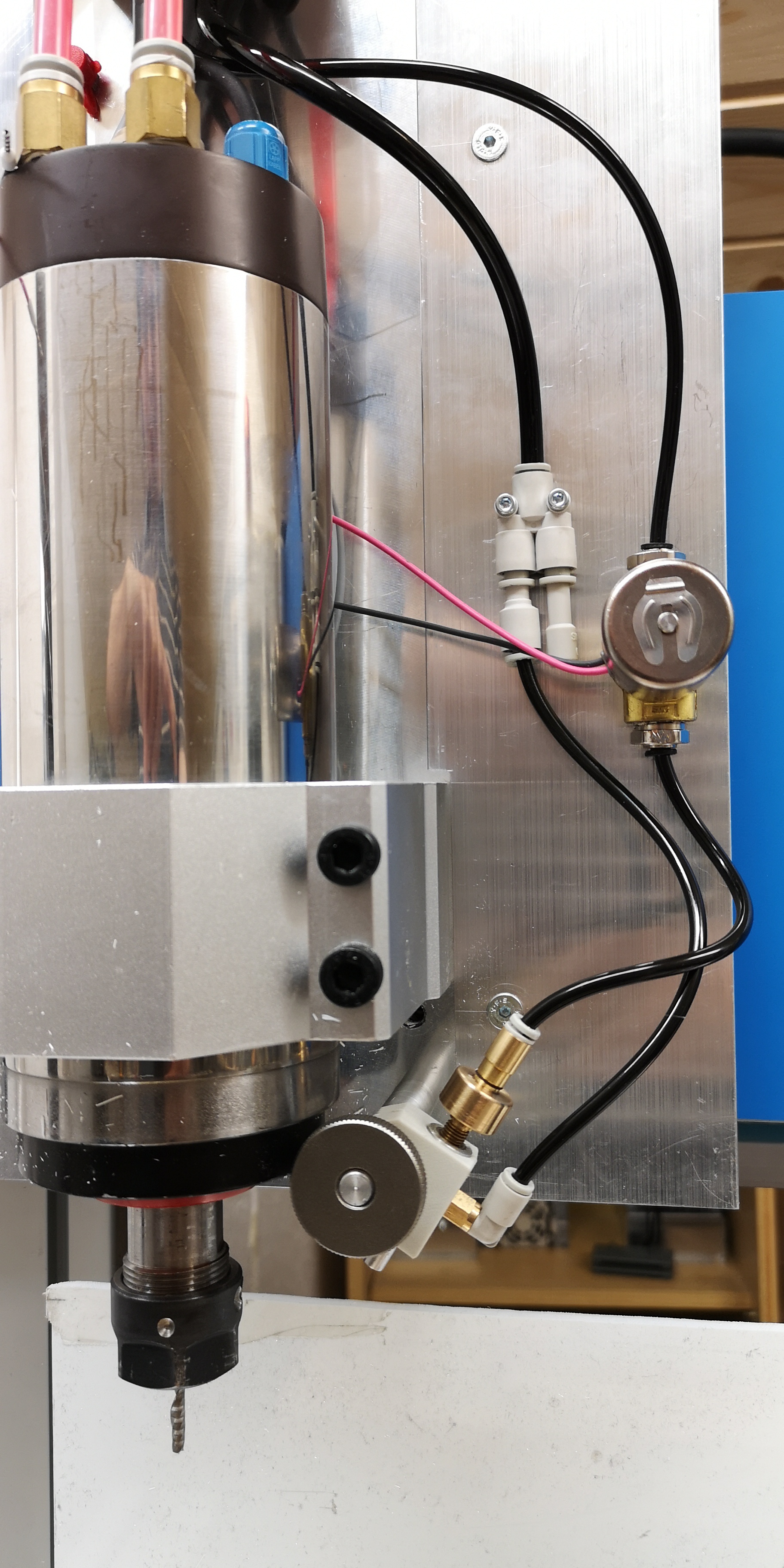

Udělal jsem držák pro chlazení a propojil.
Uvidím zda to není moc daleko, případně udělám plastové prodloužení, to když něco urazí nevadí.
Nějaké složité seřizování nečekám, u dlouhé frézy to jen natočím níž
