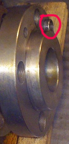

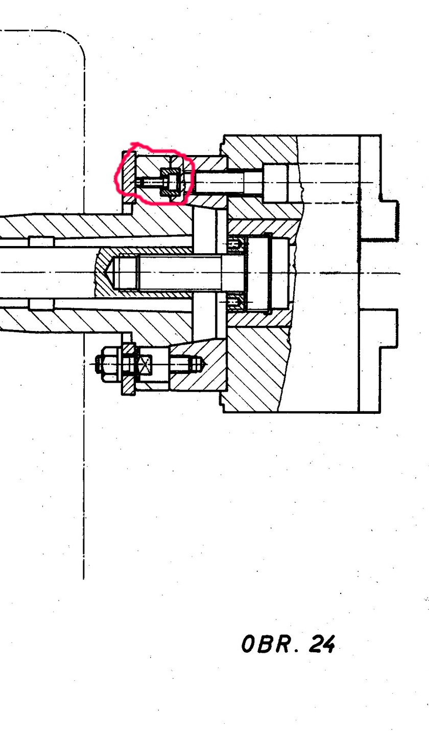

Za mě si prvně dočisti to vřeteno, udělej ten chybějící kolík a pak si dodělej tu přírubu, aby ti dosedla až na to čelo a přitom se nevaklala se na tom kuželu (to musíš ověřit zase hodinkama jestli vaklá )tím budeš mít cca plus mínus jistotu, že to máš jakš takš pak to dotáhni a už nikdy nepovoluj!
Pak možeš měřit usazení na tu univerzálu na té přírubě a jistě zjistíš že ti háže jak obvodem tak na čele tak ti nezbude nic jinýho než ju štočit, aby to čelo neházelo a průměr osazení nakterý dáš pak univerzálku...ptom něbudeš mít uložení univerzálky natěsno (což mě tady páni strojaři roznesou na kopytech že to tak nemá být) ale budeš tam mět vůli na případné vycentrování té nové univerzálky.
Tak mě napadá vyzkoušels jestli se ten soustruh chová stejně vibračně i bez té příruby a univerzály??
Z důvodu toho že konec vřetena máš v nejasném stavu bych volil výše zmíněný postup a nekupoval univerzálu už stou přírubou v celku, ale tu co našroubuješ na tu tvoji stočenou přírubu, protože nemáš jistottu, že to tam sedne nebo ,že to nebude na tom kuželu vaklat...pak by ti taková univerzála byla kničemu...
Škoda, že kluk není blíž já bych za ním zajel na dvě hodiny a trochu nasměroval...
Hoši není tuněkdo u něho kdoby by byl ochotný pomoct svojí přítomností?? Nebo všichni jen tlučete do klávesnice a jinak ste naposledy soustružily za tatíčka masarika:-)) Teď předejte zkušenosti dokud je komu.
Na fotce máš pro představu ten kolík co ti na tom vřetenu chybí lepší fotos sem na intérnetu nenašel
dávám i jak ten kolík vypadá v řezu z manuálu
pokud nemáš manuál tak si ho tady stáhni ať máš co po večerech číst:
