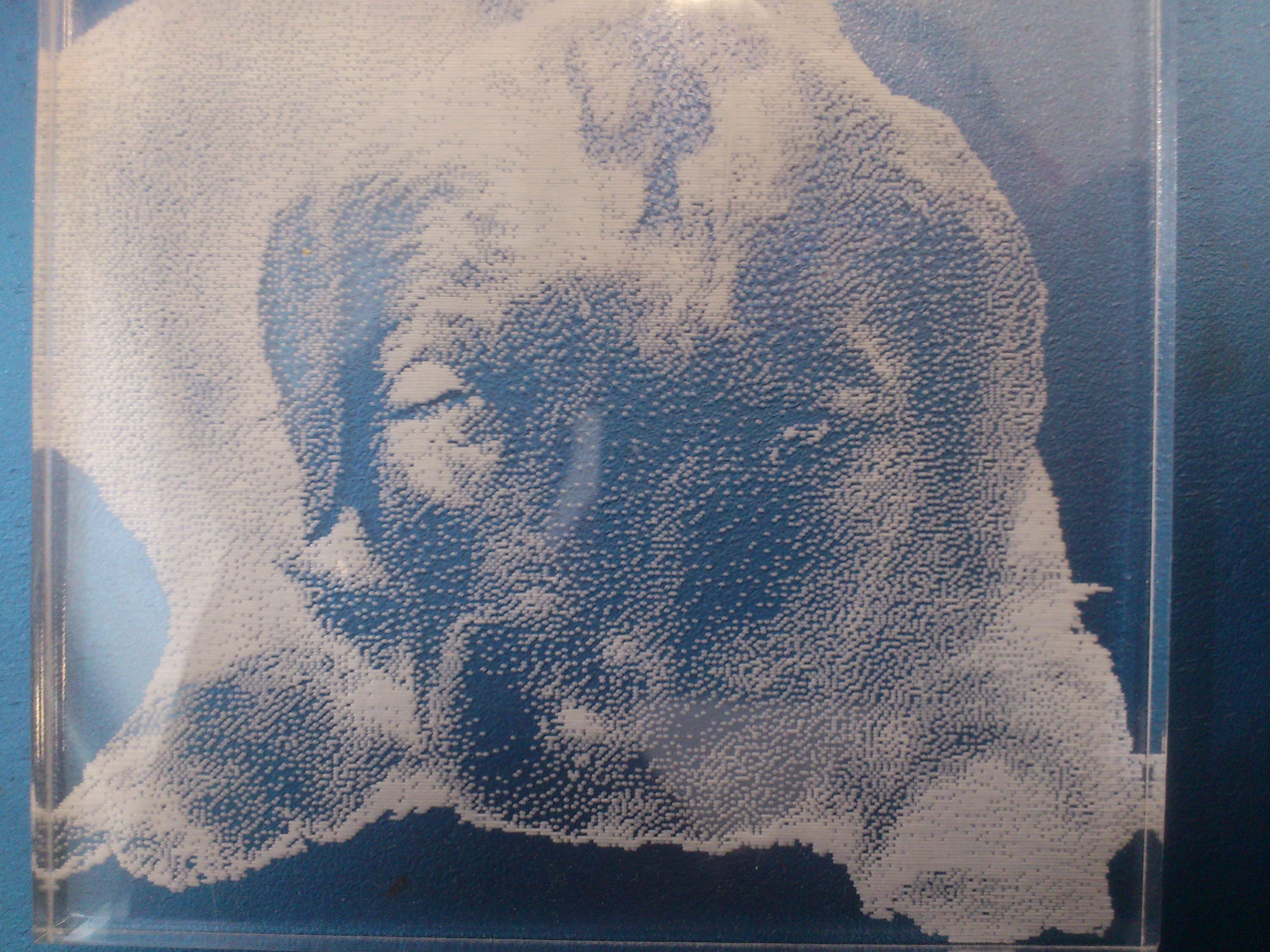

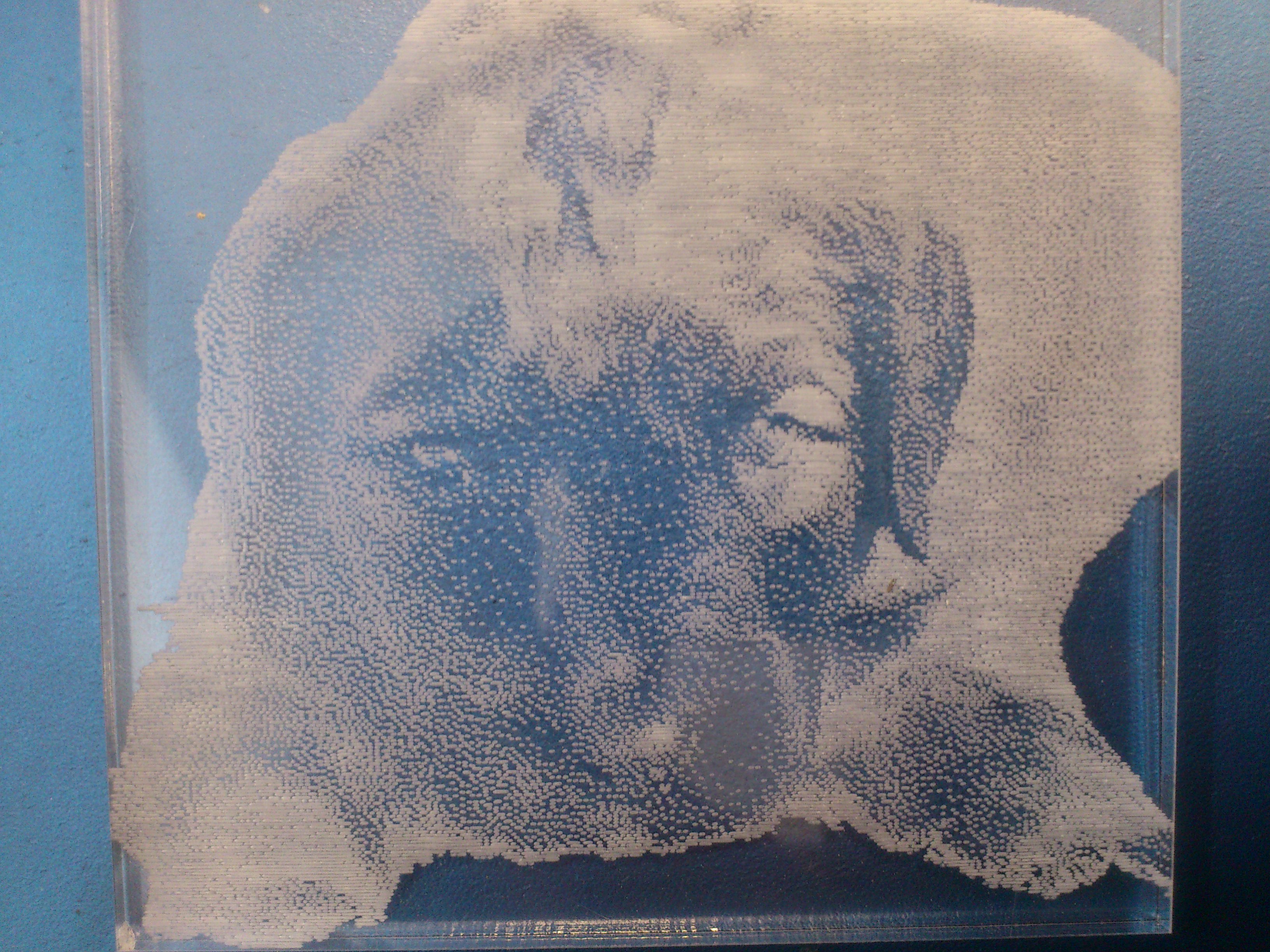

luboši, dík za info. Zkoušel jsem si s tím pohrát a už to běhá pěkně.
Komentář k obrázkům:
V levo je gravir 500mm/s 15% jednosměrně po kompenzaci (samo že nemá vliv)
Na pravo je gravir 500mm/s 15% obousměrně po kompenzaci
S korekcí
S korekcí
Druhej obrzek ukazuje, jak to vypadá bez kompenzace.
Zase je to v levo jednosměrně a v pravo obousměrně
Bez korekce
Bez korekce

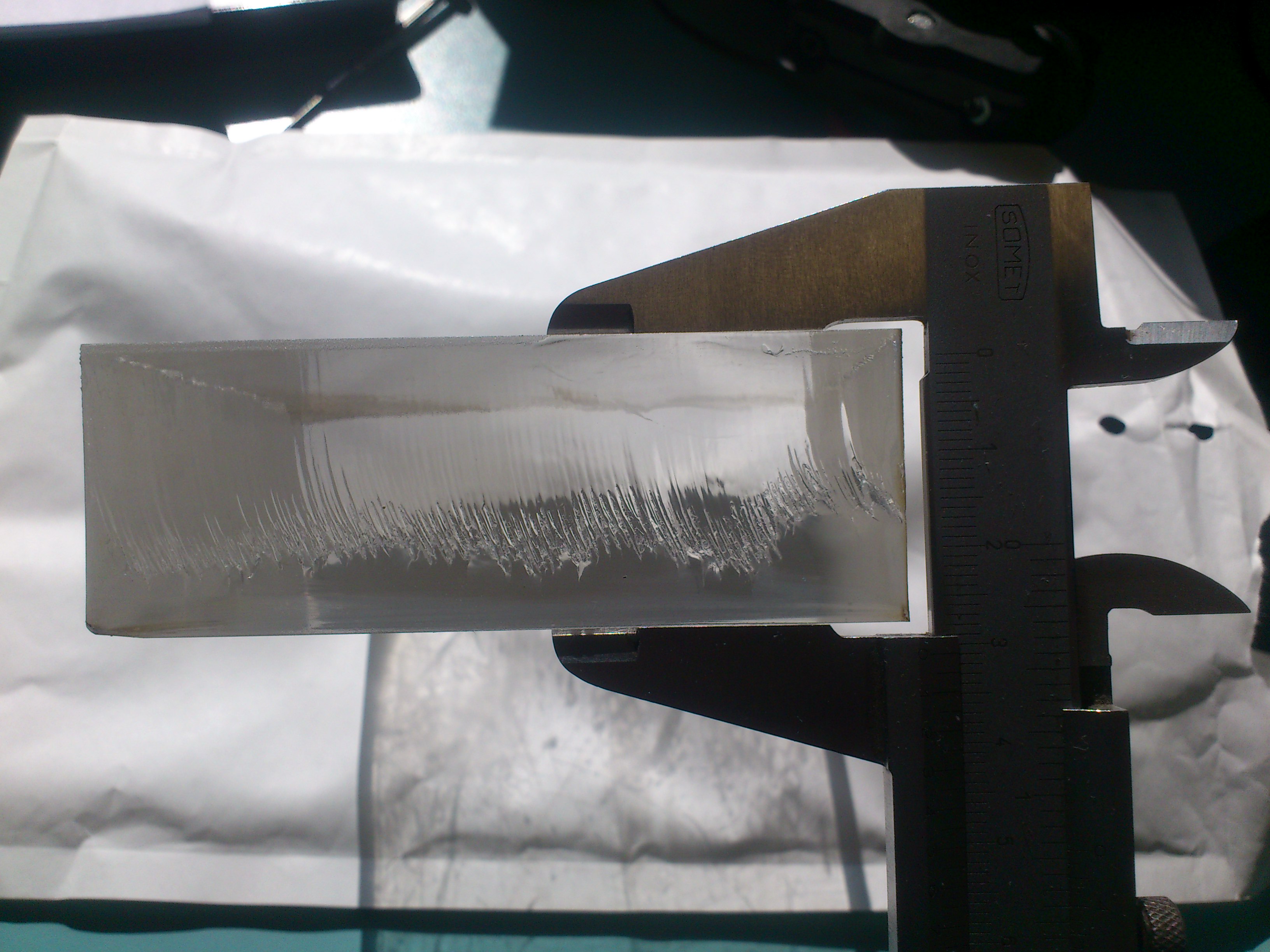

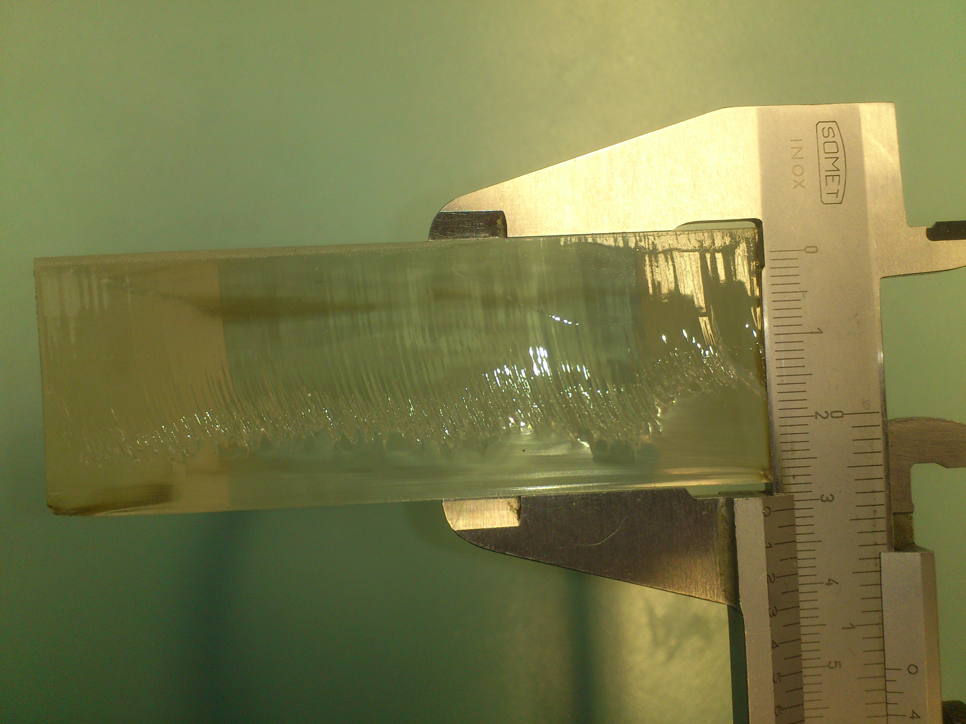

Zkoušel jsem maximální průřez. 1mm/s 95%, plexi 31mm, max ještě použitelný prořez 16-17mm. Na začátku jsem zapomněl pustit airassist, tak je to trochu zozhozený. Pak už to jelo ok.

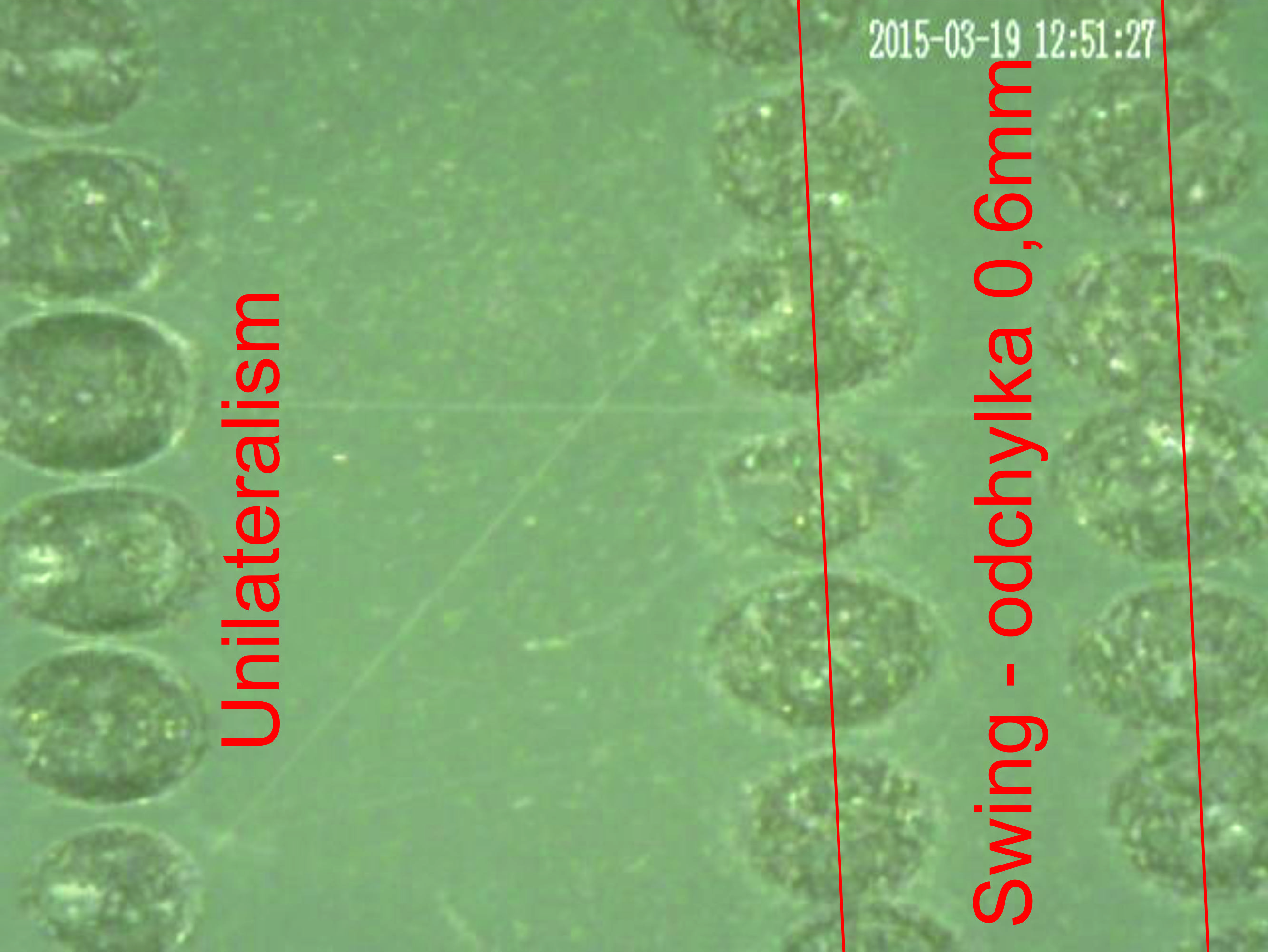

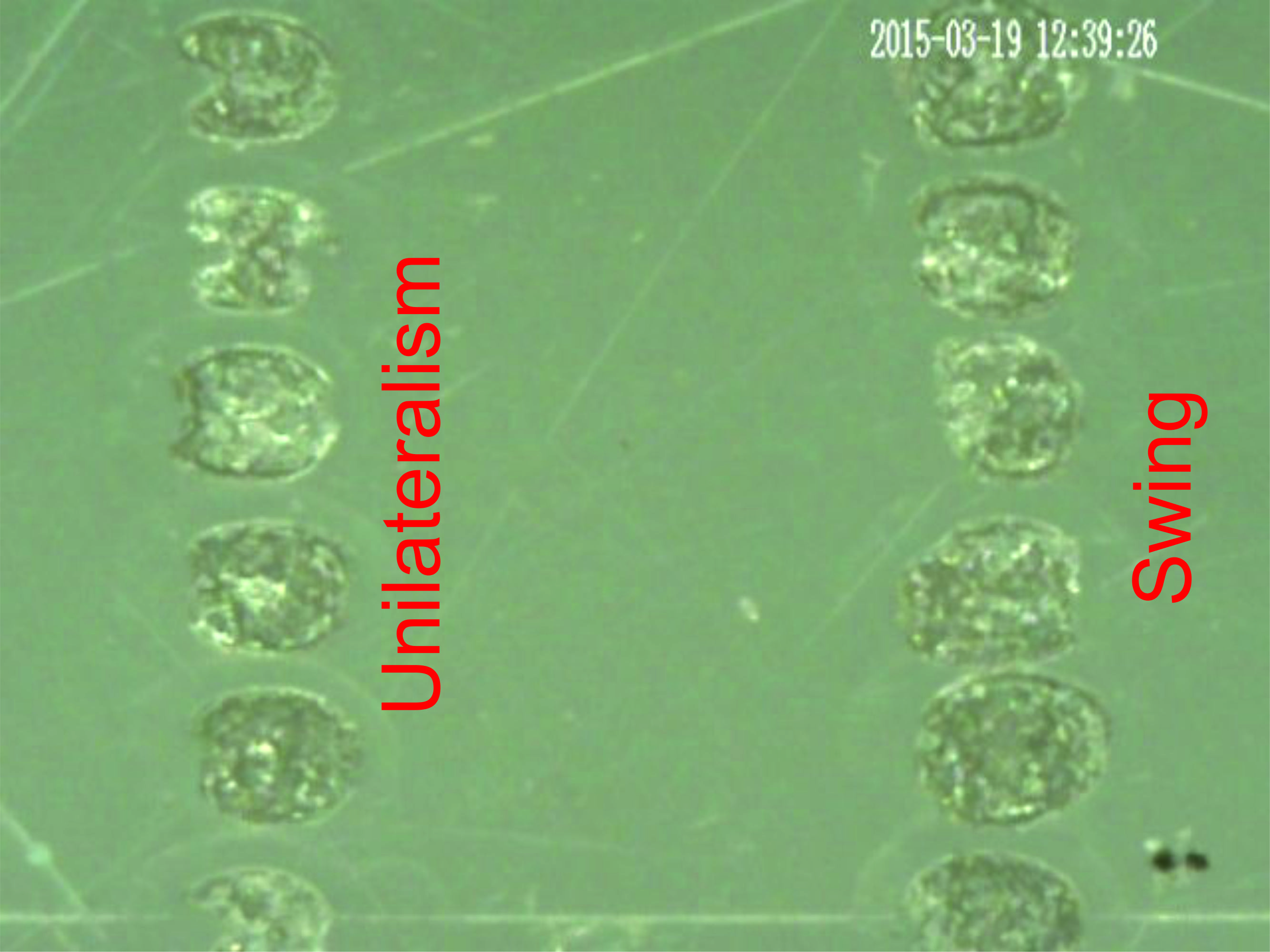

To bez korekce vypadá zajimavě ,čekal bych že to budou rozhozené sudé a liché body .Třeba vpravo sudé a vlevo liché
JohnyDeath
Příspěvky: 122
Registrován: 11. 9. 2012, 6:20
20. 3. 2015, 9:10
No nejdřív jsem si myslel, že to souvisí s medchanikou, ale po shlédnutí detailu jsem se utvrdil o tom, že to spíš souvisí s elektronikou, a že to opravdu vi kde je.
