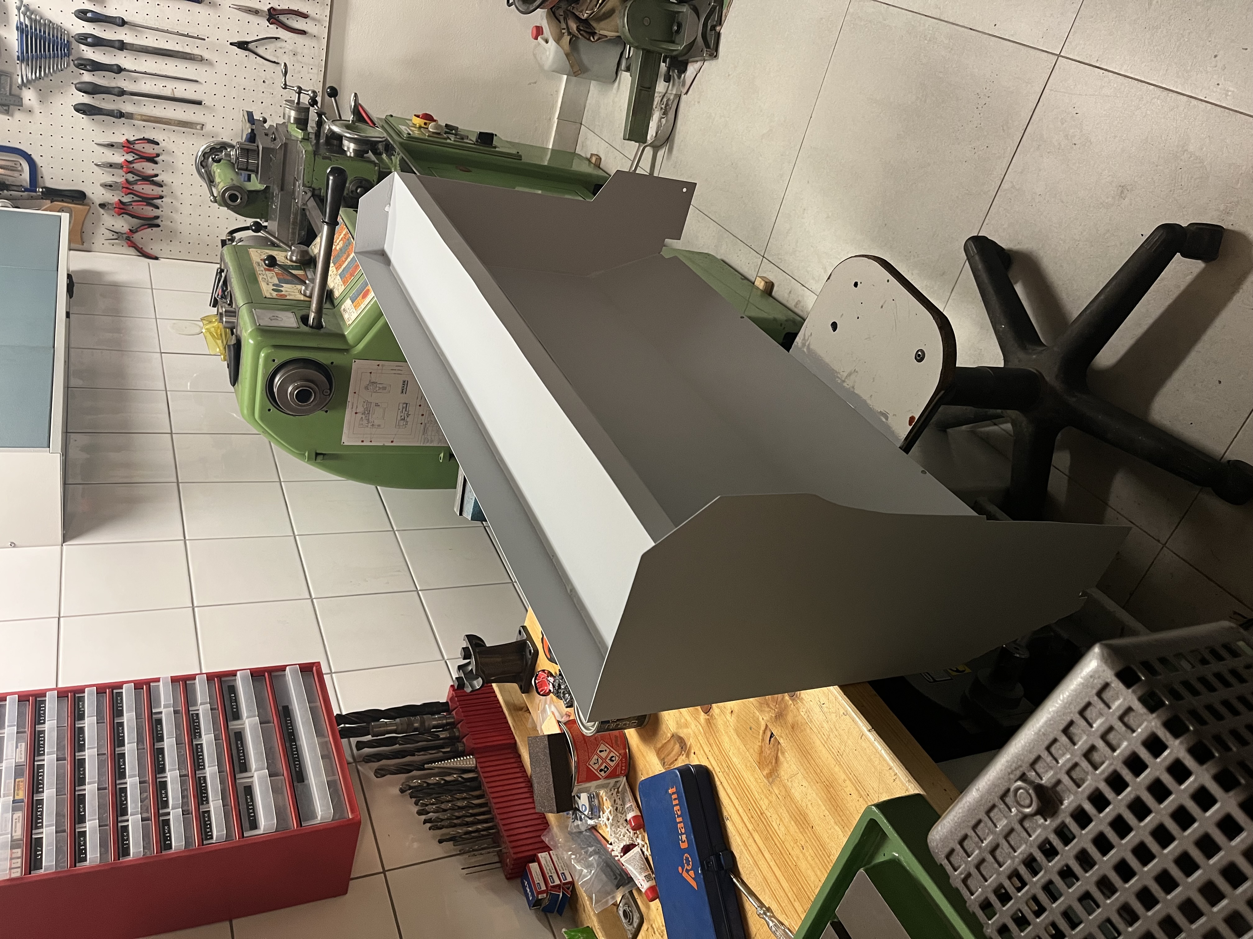

Pustil jsem se do zástěny za soustruh. Dnes základovka. Cenu krásy to asi nevyhraje, ale bude fungovat dobře.

Dobrý nápad, ja mám stenu za sústruhom už pekne ofrkanu

Díky, ale ať to nevypadá, že se starám jen o barvičky. Tu stěnu celou vyrábím.

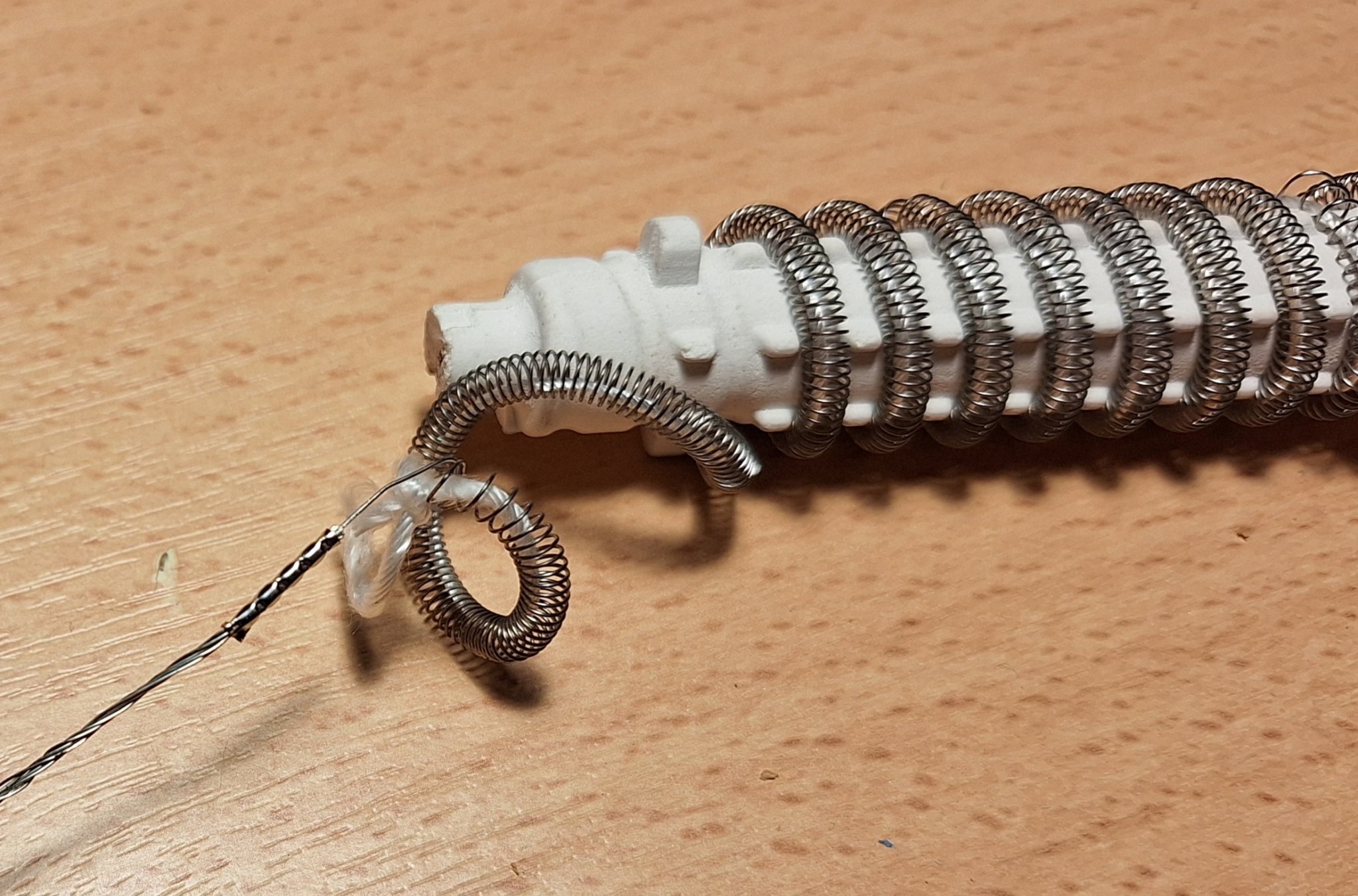

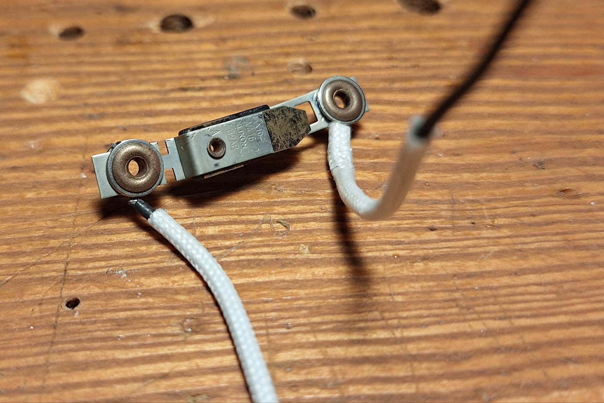

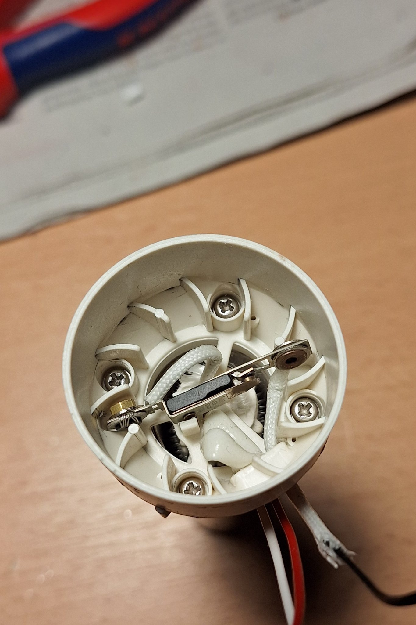

Přestala fungovat moje letitá oblíbená horkovzduška Proxxon MH 550, přerušil se drátek napojený na jeden konec topné spirály, vypadá to, že se mi jí povedlo spravit 🥳 T.

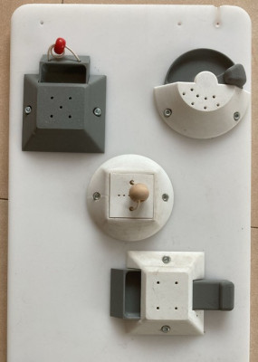

pár hlavolamů pro psa :-)

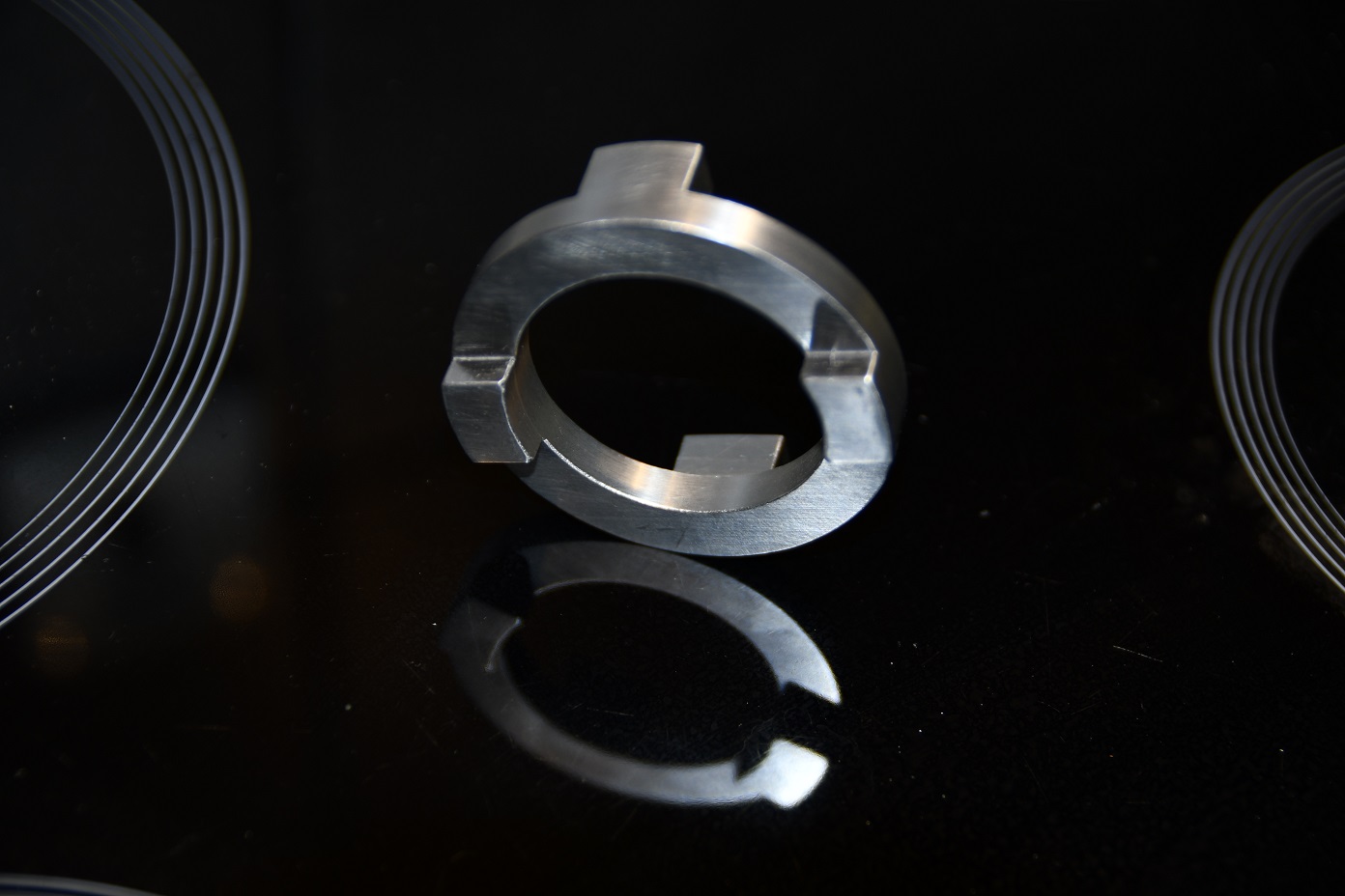

ozubcový kroužek k nástrojařské frézce, mat. 14 220 zušlechtěno cca 900 MPa, pak ještě šmirgl

Vyzera to pekne.

děkuji. Nevím, jak vy (všichni), ale vlastnoručním používáním těchto svých výtvorů se snad dostavuje i jakási radost z práce.... :)

Blahoželám k peknému výrobku! Aj ja sa už dlhšie chystám na výrobu, plánoval som 11600 alebo 12050. Nedávno som narazil na takýto krúžok od fy. Deckel k frézkam radu FP kde prstenec je výrazne tenší. Výhodou je, že mierne pruží, tým pádom sa vymedzí axiálna vôľa a na rozdiel od tohoto pri používaní nehrká. Ja mám na tom čo mám k fn25 kvôli tomu nalepený kúsok poréznej gumy.

Ale to hrkání je přece hlavní ukazatel, že máš ubrat. :D

Ano zažívám to když si udělám nějaký přípravek, na který pořád není čas a nějak se to dycky udělá bez něho, po výrobě se ozve ještě další pocit a to je: "proč sem si to už dávno neudělal" :-)
