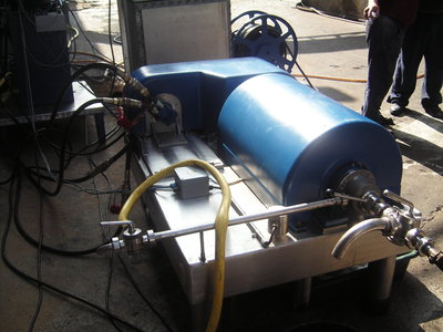

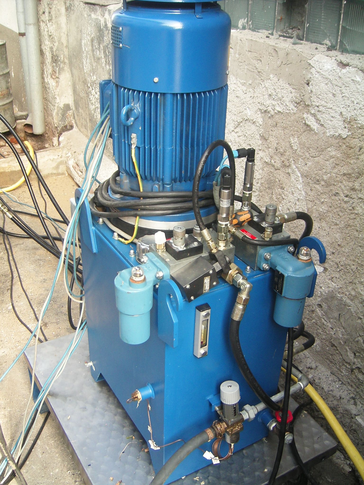

Velice názorné jak vypadá 20kW v hydraulice s elektrickým pohonem ,to se mi líbí
a jak vypadá ten hydrogenerátor v kombinaci se spalovacím motorem...nemyslím pomocný náhon třeba u nákladního auta z hlavního motoru...
Jsem ráda že jsi mi potvrdil jít do pohonu hydraulikou než tam dávat mezičlánek elektro...
Dieselmotorů je všude dost asi to bude celkově i menší hmotnost...
Jak to vychází cenově ? nemyslím nové ...

Cenově to nemám tušení, ale konkrétně toto od Flottwegu by nezaplatil nikdo z nás.
Jak znám ceny Flottwegu, za hydropohon na fotkách byl počítám byt 3+1 na Vysočině
Zkusil bych se obrátit například na firmu Jihostroj nebo podobou, která vyrábí hydraulické komponenty.
Když jim napíšeš požadavky na přenášený výkon a otáčky, určitě ti něco vylosujou.

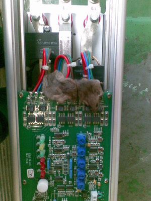

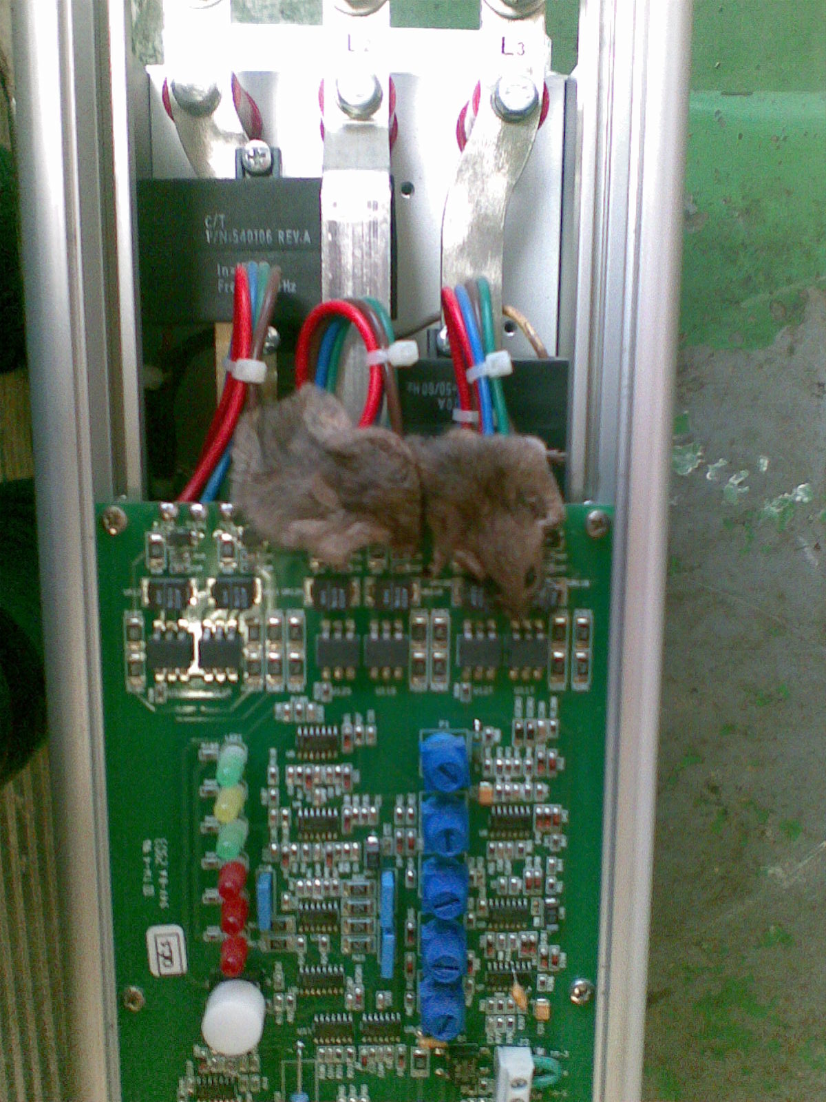

pastička na myši 21.století
mně ty mrchy dvakrát za posledních čtrnáct dní vytáhly z postele
producírovaly se v dílně na regálu 30 cm před pohybovým čidlem
