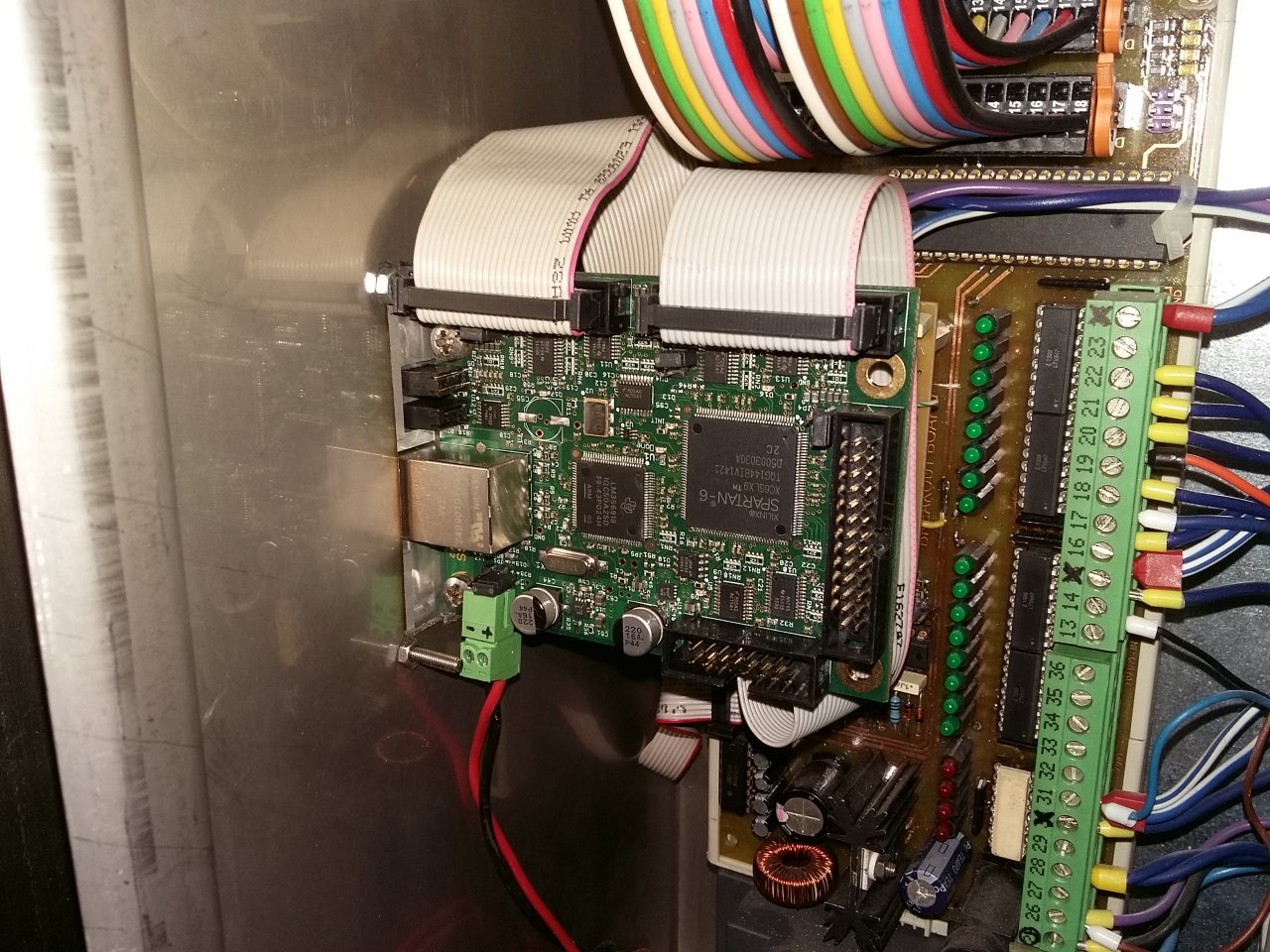

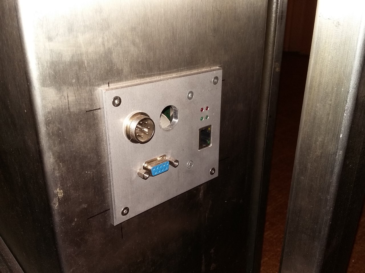

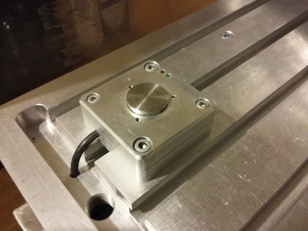

Fakt nějak nestihám a tak nejsem schopen ani aktualizovat vlákno o stroji. Musel sem si ten poslední post znovu přečíst pač ani nevím jaké video jsem sem vlastně chtěl hodit. nicméně jedno jsem přecejen v té době natočil tak slibuji v krátké době sestřhám a dám sem. Je to první obrábění s ESS a to právě nový panel na konektrory a ESS. Hlavně šlo o odměřování nástroje takže žádné velké pohyby na něm nejsou ale i tak to není špatné. Vydržte prosím.

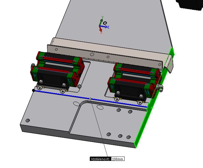

Thomeeque: RKal má pravdu v tom, že pokud použiješ dva rozměrově menší vozíky dál od sebe tak se výsledná tuhost uložení zvýší. Já jsem použil na "Y" dva vozíky HGW20 dle obrázku cca 200mm od sebe vnější hranou a když to teď vidím na postavené mašině, tak by tam klidně vozíky HGW15 mohly být. Do "dvacítek" jsem šel jenom pro vlastní neznalost výsledné tuhosti, bylo to moje první seznámení s lineárním vedením. Takže spíš taková jistota.

Díky, pánové! Jakou třídu přesnosti a předepnutí tam máte?

Použil jsem Lineární vedení HGW-20-CC HIWIN :)
Edit: Nezkopíroval jsem to celý HGW-20-CC ZAH HIWIN

Nějak si nejsem úplně jistej, že to v tom je zakódovaný. Nejsou tam ještě nějaký písmenka?
Předpětí vozíku: ZF, ZO, ZA
Třída přesnosti: C, H, P, SP, UP
Příspěvky: 9019
10. 2. 2016, 6:37
to označení CC neříká o přesnosti a předpětí vůbec nic.. to první C je velikost zatížení C je těžké ještě je S a H nicméně to odpovídá pouze velikosti vozíku krátký/ standartní/dlouhý vozík logicky čím delší tím snese větší zatížení.. a to druhé C určuje montáž zhora nebo zespodu

předpětí je značeno ZF Z0 ZA ZB od nejmenšího po největší .. to velké předpětí ZB se dodává pouze u vozíků kompletovaných HIWINEM kolejnice/vozík..
takovej ten nejobvyklejší systém kdy příjdou vozíky v krabičkách a kolejnice na míru nařezaná má předpětí nejvíc ZA a přesnost standartní H (pokud to nespecifikujete tak dostanete většinou Z0)
vyšší předpětí vyšší přesnost znamená vyšší cenu a nutnost objednat to jako komplet.. já mám třeba přesnost P a předpětí ZB proti standartnímu regálovému prodeji to stojí o cca 50% víc.. a termín dodání 2x tak dlouhej..

Už jsem to výše do příspěvku doplnil - nezkopíroval jsem to celý a sypu si popel na hlavu. Je to HGW20CC ZAH
Světlo na konci tunelu může být blížící se vlak.
Příspěvky: 9019
10. 2. 2016, 8:21
takže standartní krabičková verze s nařezanejma kolejnicema s největším předepnutím pro tento typ vozíku ..
