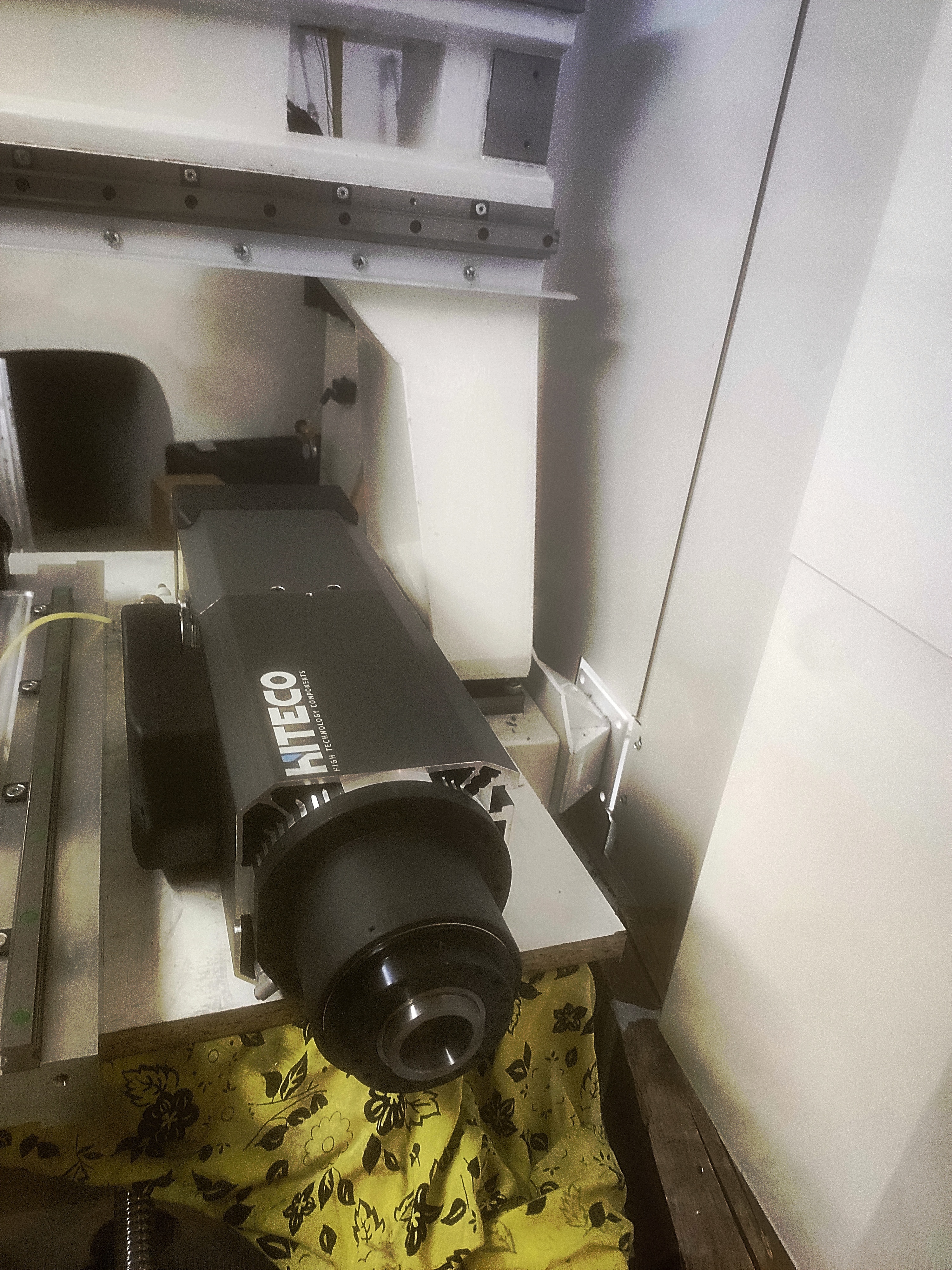

Konečně dorazilo vřeteno

Pěkný macek. At slouží. :D

To vřeteno mě zaujalo :)
Dej vědět, jak dlouho vydrží, fakt mě to zajímá.

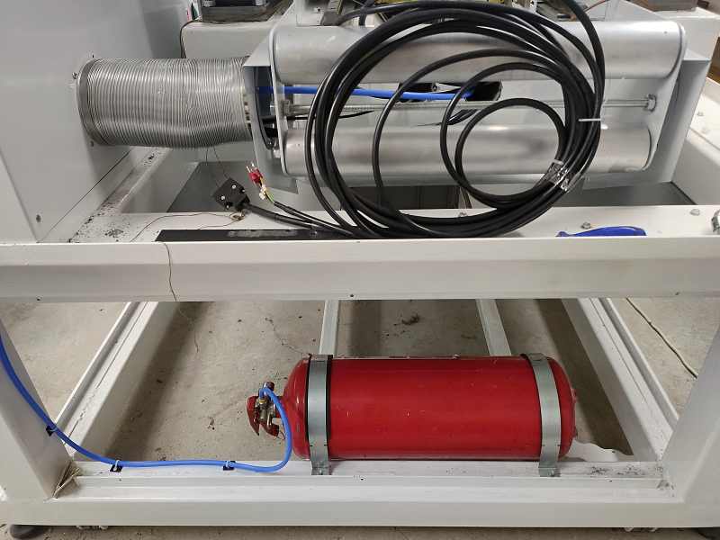

Osazena expanzka pro vyrovnání váhy Z ka

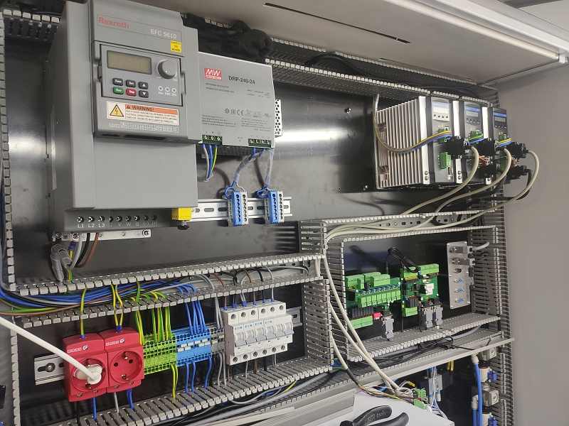

Natahán silnoproud

Ta hadička mezi expanzkou a válcem má být co nejsilnější / nejkratší , abys si z toho neudělal tlumič, se kterým se bude prát pohon osy.

Je tam 8 mm hadička délka od válců cca 1,5 m - předpokládám že vzhledem k objemu válců je to vyhovující.
