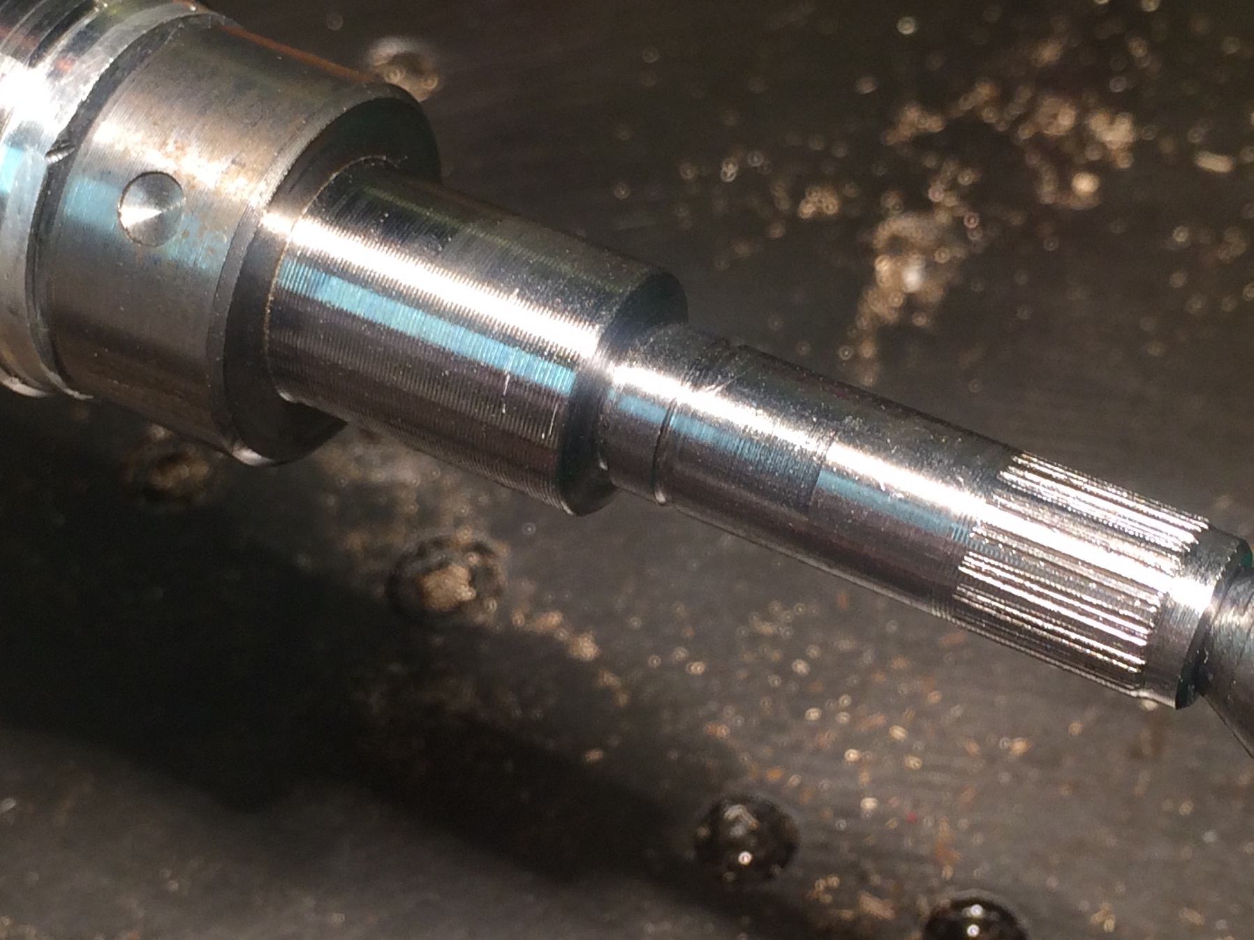

Telemaster píše: 29. 12. 2022, 7:25 Mám prosbu, jak správně sundat chladící vrtulku z vřetena Teknomotor. Je na to nějaká finta ? Jak moc to tam drží ?. Tak malý stahovák nemám , je potřeba ?. Děkuji .
Bud stahovakem, nebo podelne nariznout vrtulku.
Setkal jsem se jak s vrtuli jen z PA6+CF, tak s vrtulkou vlozkovanou mosaznym pouzdrem. Na hrideli je pak podelne drazkovani a presah vrtule na nej je celkem velky. Bez stahovaku tu vrtulku pravdepodobne znicis.

Děkuji, tak to asi půjde vrtulka rozříznout. Mám vrtulku s mosazným futrem, tak by asi stejně nešla stáhnout, není to u okraje moc za co chytnout.
