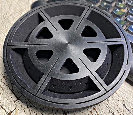

Tuhle vyplňovací technologii používá tiskárna Markforged Mark Two. Tiskl jsem z toho dvě ozubená kolečka s výplní aramidovým vláknem. Tedy já ne, ale pán od kterého jsem tiskárnu chtěl koupit. Jejich životnost byla skoro jako u originálu cca rok. Když nasadili to druhé ta objednali hned další. Pán tiskárnu prodal a mě nezbylo než využí vlastní zdroje. Koupil jsem PA s kevlarem a při testování jsem zničil mosaznou trysku, nasadi jsem kalenou a pak nerezovou, která se jevila trochu lépe. Nakonec po odladění profilu bylo kolečku hotové. Vydrželo týden :evil: , úprava rychlosti z 50mm na 25 a zvýšení teploty životnost skoro měsíc. Po dalších úpravách se vyšší životnost nedostavila. Byl jsem na technické univerzitě v Liberci na rady. Resumé - výplň vlákna sice vlákno zpevní, ale mezi vrstvami pojivo není. Markforged má vlákna i mezi vrstvami. Samozřejmě výsledek je výrazně lepší než bez ničeho, ale není to řešení problémů s namáhanými součástkami.
A takhle si představuju PROFI 3D tisk já. :D Přední plocha je soustružená, ostatní bez úpravy.
Materiál silon
Materiál silon
Průměr kotoučku 130mm

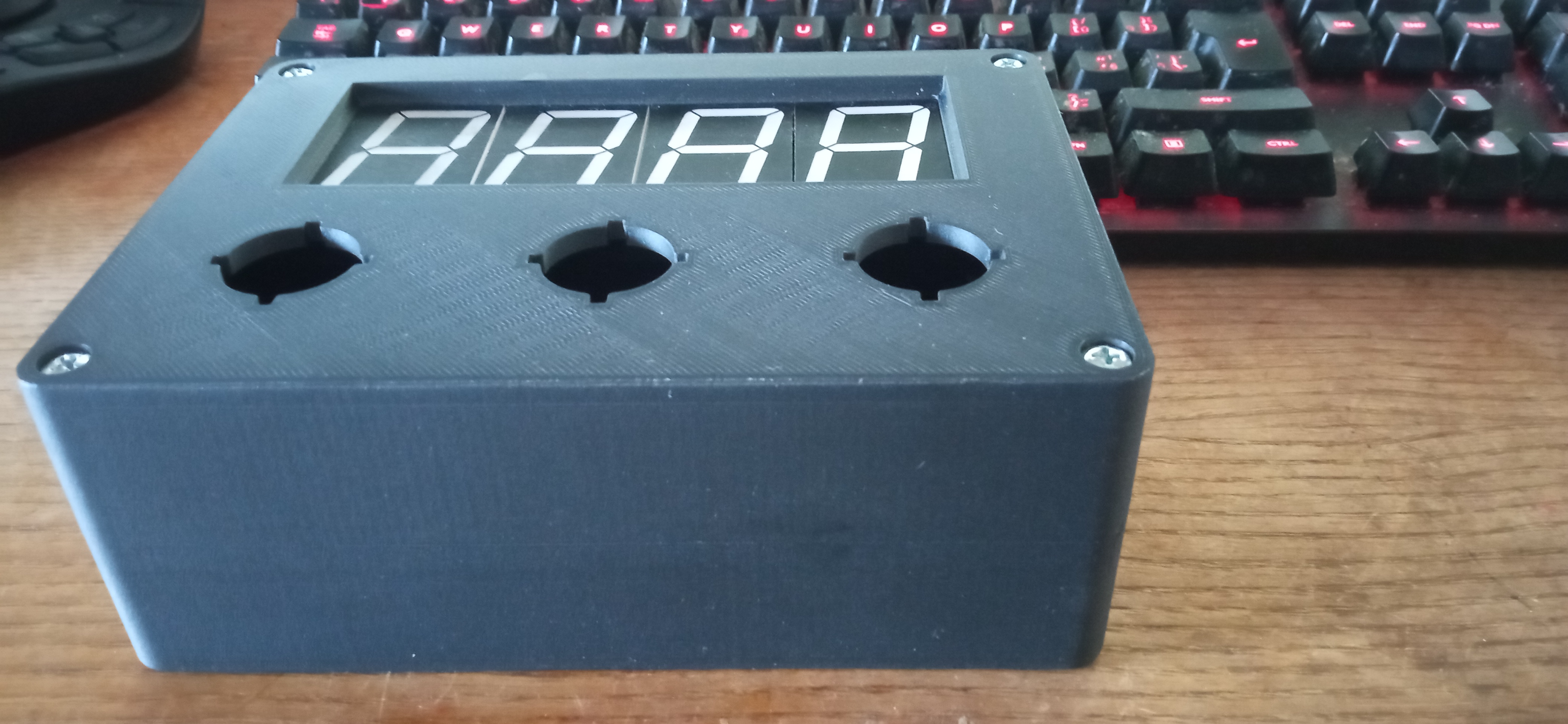

miv
Příspěvky: 1444
5. 3. 2023, 11:25
lubbez píše: ↑5. 3. 2023, 9:56 ..., ale není to řešení problémů s namáhanými součástkami.
Myslím, že v současnosti je i profi 3D tisk ještě v plenkách a opravdu pevnostní věci ještě nenahradí. Vytváření výrobku po vrstvách je samo o sobě omezující element, protože z principu nemůže dojít k promísení materiálu v celém objemu.
Takto vypadá ne-profi tisk bez jakýchkoliv úprav.
Materiál PC-CF

lubbez
Příspěvky: 3490
5. 3. 2023, 7:04
Já bych to tak hezky nenapsal, protože jsem jenom "elektrikář od jadernejch reaktorů", ale máš naprostou pravdu. Překvapivě největší bolest FDM tisku není pevnost výrobku, ale nemožnost udělat uzavřené kanálky a celý výtisk není nikdy vzduchotěsný.
Jsem překvapenej, že si nikdo nevšimnul, že na těch mých fotkách je tisk z SLS tiskárny a né nějaké FFF. SLS tisk je profi tisku nejblíže ať v plastu nebo v kovu. S kovem to je stále dost složité, ale plast se pomalu blíží i do hobby dílen. Fakt slušná tiskárna vč. recyklační a čistící jednotky je levnější než VW T6 dodávka. Být mi 60+ roků, tak už jí na dílně mám.
Dawe
Příspěvky: 3122
5. 3. 2023, 7:18
lubbez> Ja te podezrival na SLS, ale ty fotky nemaji tak dobre rozliseni.
Loni touhle dobou jsem tisknul ruzne krabicky na elektroniku z PA-12 na SLS (Formlabs tiskarna) a totez i na MJF (tiskarna HP Jet Fusion). Uzitne jsou to docela podobne technologie, vytisky oproti FDM diky polyamidu i do vyssich teplot, pevnostne logicky o poznani vys, pruzne az na pudu. :)

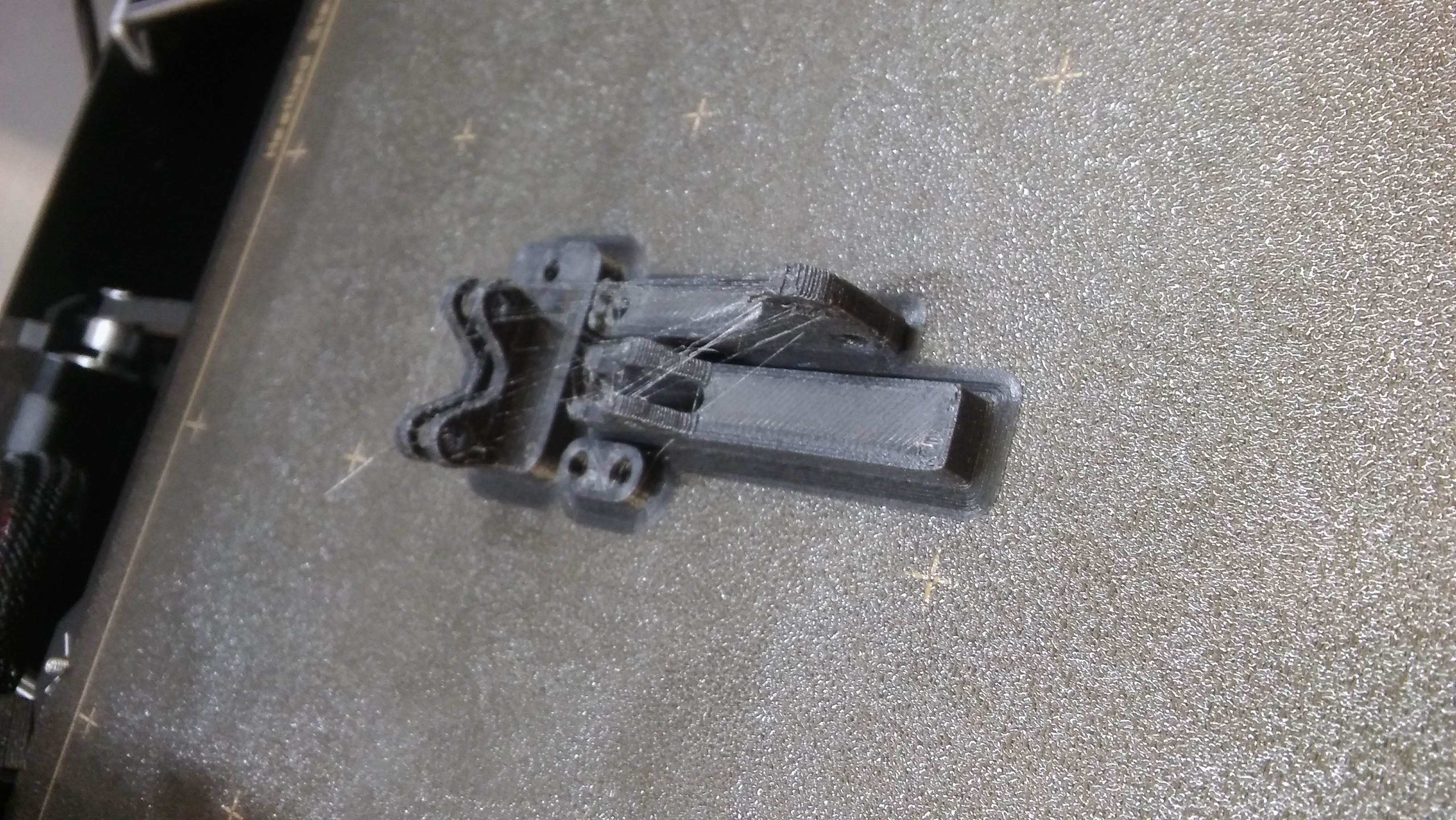

miv
Příspěvky: 1444
5. 3. 2023, 7:28
Dawe píše: ↑5. 3. 2023, 7:18 Loni touhle dobou jsem tisknul ruzne krabicky na elektroniku z PA-12 na SLS (Formlabs tiskarna) a totez i na MJF (tiskarna HP Jet Fusion).
Dnes jsem zkoušel tisknout z PA-CF materiálu a výsledek je katastrofa. Deformace takové, že ohnuly tiskový plát. Je vůbec možné tisknout PA na tiskárně bez vyhřívané komory? Pokud ano, jaké podmínky je nutné dodržet?

Dawe
Příspěvky: 3122
5. 3. 2023, 8:11
miv> bez bedny vetsi vytisky asi nedas. Chce to mit podlozku nahratou co to jde (dost pres 100°C) a suchy filament, stabilni teplotu a zadny pruvan. I tak se to ma snahu odlepovat. Slusne mi to drzelo jen na tom hrubem tiskovem platu od Prusi s velikym brimem a ani to nebyla zadna slava. Chteli myslim delat i nejaky specialni tiskovy plat primo pro PA, mrkni jestli to uz prodavaji.
Dalsi komplikace je, ze hodne trpi ty klasicke hotendy typu E3D V5, V6... Tisknout se musi takove filamenty typu PA11+CF idealne na 290°C coz uz je na heatbreaky s PTFE dlouhodobe moc. V tomhle ohledu je lepsi treba Fiberlogy PA12+CF15, ktery jde tisknout na 270-275°C, lip drzi, min se krouti, ale prozmenu dost stringuje i kdyz je relativne suchy. Viz obr.
Nicmene, podle meho, tohle reseni vazne pro FDM tisk neprinasi (krom te anizotropni tuhosti) zadne zasadni zlepseni oproti treba dobremu a dobre vytisknutemu PETG.
miv
Příspěvky: 1444
5. 3. 2023, 8:33
Dawe píše: ↑5. 3. 2023, 8:11 miv> bez bedny vetsi vytisky asi nedas. Chce to mit podlozku nahratou co to jde (dost pres 100°C) a suchy filament, stabilni teplotu a zadny pruvan. I tak se to ma snahu odlepovat. Slusne mi to drzelo jen na tom hrubem tiskovem platu od Prusi s velikym brimem a ani to nebyla zadna slava. Chteli myslim delat i nejaky specialni tiskovy plat primo pro PA, mrkni jestli to uz prodavaji.
Já mám tu bambulab tiskárnu, takže s uzavřenou bednou. Podložka lze nahřát do 110K, hlava do 300K. Takže z tohoto pohledu asi dobré. Nemá to však vyhřívanou bednu.
Já jsem původně tisknul z PC-CF od Průši a výsledky byly naprosto parádní. Jenže tento materiál dlouhodobě nemají, tak jsem někde zakoupil PA-CF a naivně si blbec myslel, že v tom nebude velký rozdíl. Ovšem při prvním tisku podložka/hotend 100/290 se to po pěti vrstvách zkroutilo jako hrom a odrhlo. A zatím jsem nenašel kombinaci teplot, která by fungovala. Na podložce to sice drží při použití adhezní tyčinky jako hrom, ale dokáže se to kroutit tak, že se ohne ten pružný tiskový plát. Už to, jak to leze z trysky je divné. Nedělá to hezkou plynulou linku, nýbrž z trysky lezou trochu cucky. Je také možné, že jsem koupil materiál na houby a bude tak akorát na vyhození.
