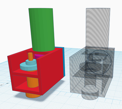

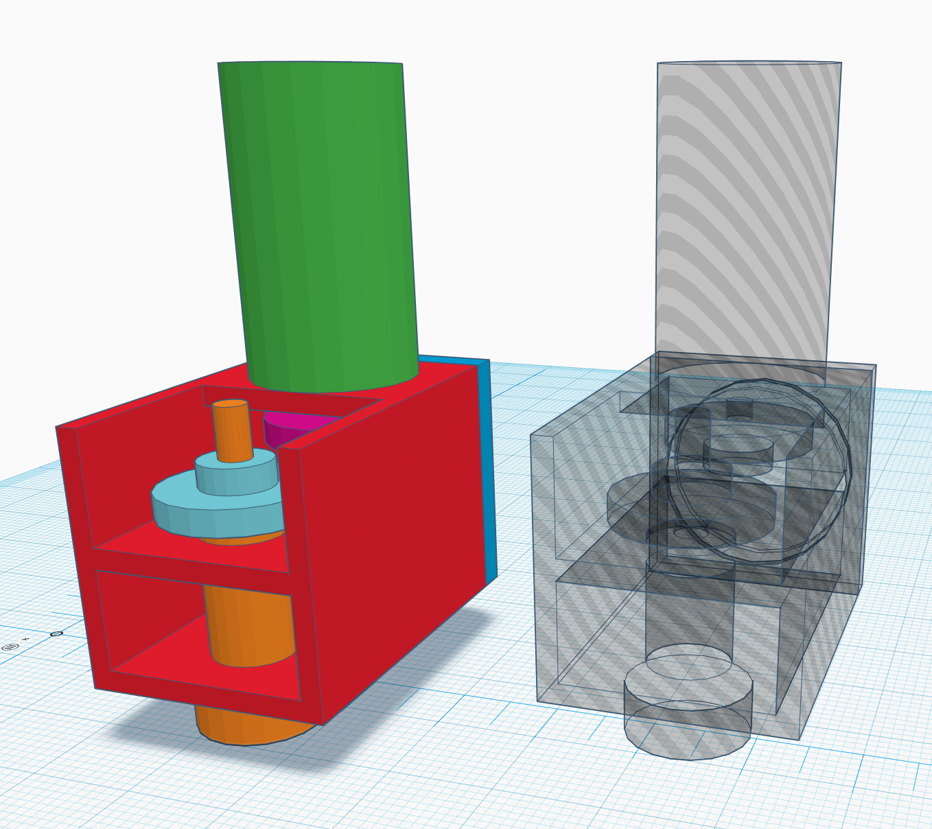

Vřetenová hlava
Jelikož s tou převodovkou a kraválem, co dělá asi dlouho nevydržím, rozhodl jsme se po novém roce udělat vlastní hlavu. Chtěl bych proto slyšet Vaše názory na některé komponenty.
Konstrukce bude z hliníkových desek asi 25-30mm silných. Jednoduchá konstrukce Převody by byly dva a to 1:2 a naopak. Rozsah otáček včetně regulace měničem by pak byla od 720-11520ot. To by mi maximálně vyhovovalo. Motor mám 2,2kW 7,4Nm. Chtěl bych spíše iso30 (BT30) kužel a pak se může vyřešit i upínání.
Jaké vřeteno by jste doporučili a proč? Osobní zkušenosti?
Jaký typ řemene a řemenic by jste použili? Jaké řešení je lepší? Nebudu často měnit převody. Může se ukázat, že v většinou pojedu na rychlý převod.
Je třeba brát v potaz maximální otáčky a taký moment. Ten bude min 14,8Nm.
Díky za Vaše tipy a rady a fajn den:)

jakej na ten vřeteník je rozpočet?

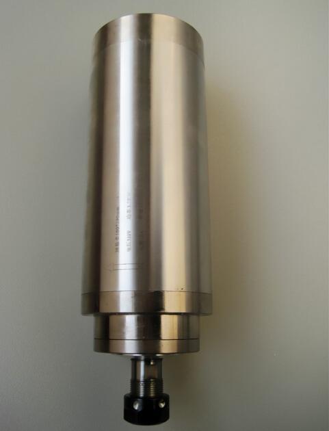

nejrozumněji cenově je asi tento typ.. je to i s ATC na BT30 (první odkaz, je potřeba si vybrat) dělaj i s lepšíma ložiskama na 10000ot (alespoň někde jsem to kdysi viděl)
https://www.aliexpress.com/item/EN032-S ... eLevelAB=0" onclick="window.open(this.href);return false;
https://www.aliexpress.com/item/Spindle ... eLevelAB=0" onclick="window.open(this.href);return false;
tady máš jinou verzi s možností změny ložisek..

...jojo, to jsem se už koukal předtím. Viděl jsem i nějaké srovnání s těmi levnějšími zelenými a modrými a tam to vypadalo dobře.
RASi? Kdyby jsi přeložiskovával vřeteno z BFky, jaké ložiska by jsi tam dal? NSK? INA? SKF?
Díky
Díky
já bych tam dal z těhle FAG, INA, NSK.. nicméně do vřeteníku bych dal v přesnosti P4 a to ložisko už bude stát relativně ranec tak bych se podíval jestli se někde nekoupí levněji třeba nějaká stará zásoba.. a hlavně bych to předělal na kosoúhlá a patřičně je zabudoval.. to ovšem bude znamenat takovej zásah do hřídele, že to bude stát tolik že to bude postrádat smysl do toho vřeteníku investovat a tak bych koupil celej vřeteník s automatickou výměnou hotovej.. protože za tu cenu co to ten číňan prodává tady nenakoupíš ani ložiska a materiál..

Já mám dilema. Možná nakonec bude všechno jinak a budu schopná to dělat vše mám HF2,2kW. Nevím proč, ale najednou se mi povedlo obyčejnou šestkou frézou (ZPS273618) odvrtat 22mm hluboký otvor a to úplně bez problému. Vrtal jsem Vc 300mm (16tis ot, posuv-zavrtání 700mm). Předtím mi to nešlo a to jsem to zkoušel všelijak. Nevím, najednou to umím. Takže to je pro mně nová situace, protože díky tomu nemusím řešit vůbec původní vřeteník a můžu zůstat u HF vřetena co mám. Každopádně pokud budu dělat něco jiného, tak to budu muset přehodit. To je právě to, co mně mrzí, že to musím přehazovat. Má to asi 80kg s motorem a zrovna příjemně se to na ty šrouby nedává.
Jinak udělal jsem jednoduchý test a to že na soustruh na dřevo (používám na leštění trubek) jsem uchytil originální vřeteno a jelikož motor na soustruhu je opravdu tichý, tak jsem to roztočil naplno (3200ot) a vřeteno jel krásně potichu. Takže podle toho soudím, že všechen ten hukot jde z horního ložiska převodovky (díra pro vysuvné vřeteno) a nejen z něj. A to se bavím o zvuku při nízkých otáčkách dle technické specifikace (1600ot.)
Originální ložiska vřeteníku by měly snést otáčky 7-9tis, takže ty moje dosažené 6500ot hranici nepřekročily.
Ještě jsem objevil tohle: https://www.aliexpress.com/store/group/ ... 20a9HwF78S" onclick="window.open(this.href);return false;, konkrétně tohle: https://www.aliexpress.com/store/produc ... a24bhE7XaQ" onclick="window.open(this.href);return false;
Zajímalo by mně, jak je to s kroutícím momentem. Můžete mi říct, zda tomu rozumím správně? U toho motoru píšou, že má 4,52Nm. Má 30-300Hz. Je to tak, že u synchronních otáček (50Hz) má otáčky cca 3000ot. a tudíž jsou pro motor jako nominální a ten krouťák se udává u těchto otáček. Tedy u nižších otáček je moment +/- stejný, tedy 4,52Nm a pak při zvyšování otáček roste výkon a padá krouták? A nebo se krouťák u elektorvřeten uvádí u nejvyšších otáček? Napsal jsem jim sice o nějaký vykonový graf, ale potřeboval bych to objasnit, jak se to uvádí.
jak může mít asynchronní motor synchronní otáčky? k tomu vřetenu musíš mít křivku jinak to jsou jen dohady.. každej číňan si tam stejně napíše co chce.. slušnej výrobce napíše hodnoty při 100% 10% zatížení atd.. číňan obvykle to co to dá krátkodobě..
