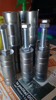

Dnes opět něco hotovo......opět zálitky.
Začínám mít pocit že to nikdy nedodělám...
mini cnc z betonu

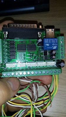

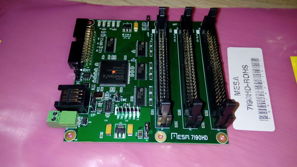

Teď budu zřejmě dělat pro jednoho kolegu (a pro sebe samozřejmě taky) desku, která se nacvakne na tuhle Mesu a z druhé strany bude mít konektor jako běžný LPT port, aby se daly používat klasické laciné oddělovací desky za 5 dolarů z Číny. Tak pokud budeš mít zájem (a pokud k tomu teda dojde), tak bys mohl taky jednu mít.
Tož vítej.
Jo. Krátkým káblíkem (cca 80mm) to spojíš s deskou, která bude na distančkách nastackovaná nad Mesou. A na té desce už bude běžný Canon 25 a kromě toho ještě vytažené 3 vstupy oddělené rychlými optrony a 4 silové oddělené výstupy (2 NPN a 2 PNP, spínání max 40V/10A).
Rychlost větší, než Mesa potřebuje (výstupy řádově desítky MHz, pomalé vstupy řádově kHz, rychlé vstupy řádově MHz).
Ale abychom si rozuměli - ji Ti to nenutím, to teda fakt ne.
Já tu Mesu provozuju s frekvencí STEP na 2MHz. Je to až nesmyslně hodně, ale záměrně na ni chci být tvrďák. V praxi se používá frekvence tak do 0.5MHz, řekl bych.
Optron 6n137 umí teoreticky až kolem 10MHz, ale záleží na zapojení (na hodnotě pull-up odporu).
Nevím, jakou čajna desku myslíš.
