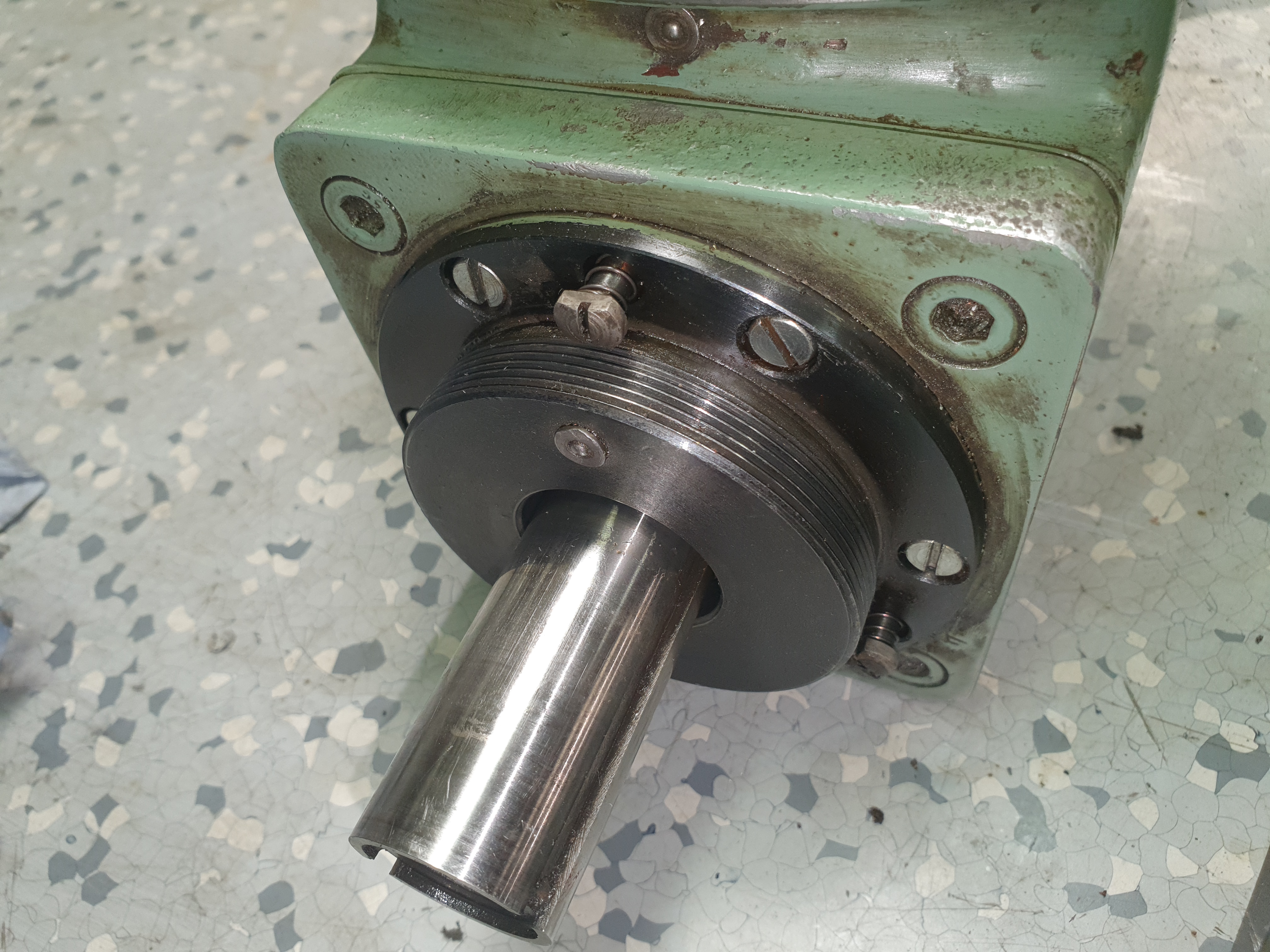

Ahoj
čistím svoji novou fenku, narazil jsem na pár věcí, co nejsou v mém manuálu. Prosím o radu zkušenější
Na vrchu vertikální hlavy je matka, co přitahuje tři odpružené šrouby, co se tím reguluje?
O kolik otáček natočit pero vracení pinoly? Bylo vypadlé z drážky.
V manuálu píšou o náplni ložisek trvalou náplní a interval 3 až 5 let na výměnu...
Protože hlava nebyla nikdy sundaná, je tam původní náplň, má cenu rozebrat, umejt a znova naplnit? Dokážu ji správně seřídit?
Moc díky
