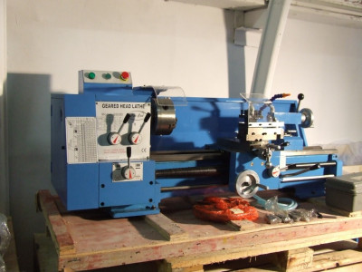

Teď jsem pár dnů relaxoval na chaloupce. Ale zpět k 330 - když jsem vybíral soustruh, tak klíčovým parametrem byl točný průměr a nic jiného, tady kromě velikosti, kdy musel projít 80 futrama. Obrábím převážně plasty velkých průměrů. Reálný průměr upnutého materiálu je 325 mm. To nemá na našem trhu obdobu. Já ho kupoval od p. Dudáše, objednal a zaplatil jsem ho v pondělí a ve čtvrtek už mi ležela bedna v dílně.
Soustruh mám na stole svařeném ze 40 jeklů a horní deska je z 50 mm pracovní kuchyňské desky, alespoň to tak vypadá. Při montáži jsem musel změnit napájení z 400 na 230V, tedy použít frekvenčák. Bylo to trochu složitější, neb motor nemá klasickou svorkovnici a tal jsem musel měřit. Druhý zádrhel byla absence 230V odbočky na trafu s pomocným napětím pro stykače. Tak jsem dal nové trafo. Příjemným zjištěním bylo, že lože je kalené. :-) Instalace mi tedy trvala asi týden a největší problém bylo hodit ho pak do roviny.
Hned první měsíc po pár hodinách práce mi upadla jedna páčka. Čínskej soudruh strhnul dva závity a pomohl si rozklepanými šroubky do placata. :oops: Potom víc jak rok žádný problém a pak poměrně vážná závada v pohybu suportu. Klika se zasekla a nic. Po demontáži (byl to pěknej omrd), jsem zjistil, že vypadnul červík z přepínání podélného a příčného posuvu rovnou do ozubenejch kol a jedno totálně zničil. S náhradními díly už p. Dudáš nebyl vstřícnej vůbec a tak jsem si musel vše oměřit, nakoupit, udělat a opět smontovat sám. Výsledkem je docela pěkně fungující mašina. Pokud by se mě někdo zeptal, jestli bych ho koupi znovu, tak ano. Měl jsem před tím postupně 3 čínské soustruhy, menší a nakonec jsem koupil Mn80, což je kvalitou opravdu jiná liga. Pak jsem stejně koupil tenhle, protože nic jiného není. Když vezmu cenu, to bylo okolo 50T a za to mám nový, nevyběhaný soustruh tak asi není o čem přemýslet. Sice s náhradníma dílama moc neuspěješ, ale to u starejch mašin taky ne a ty budou ještě k tomu pěkně vyskákaný.
12mm nože bez problémů, šly by tam 16mm. Já sám používám 12 mm držáky a podkládám je cca 3,5mm. Motor je tam 1,5kW a tak nějaké problémy se sílou nejsou. Dural 100 mm šponka 3mm suše. Nemám pocit, že by někde něco rezonovalo nebo drnčelo. A to občas roztočím 300 mm kulatinu na cca 1000 ot. Za mě dobrý dodělej doma.
