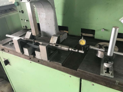

Keď už je reč o vŕtačkách, tak pridám aj ja. 2h strávené na lise rovnaním vretena z véesdvacítky. Pôvodná hádzavosť 0,2, výsledná 0,025. Už som sa aj priblížil k stovke ale 2x som to poserinkal a pretlačil na 0,15mm. :lol: :evil:

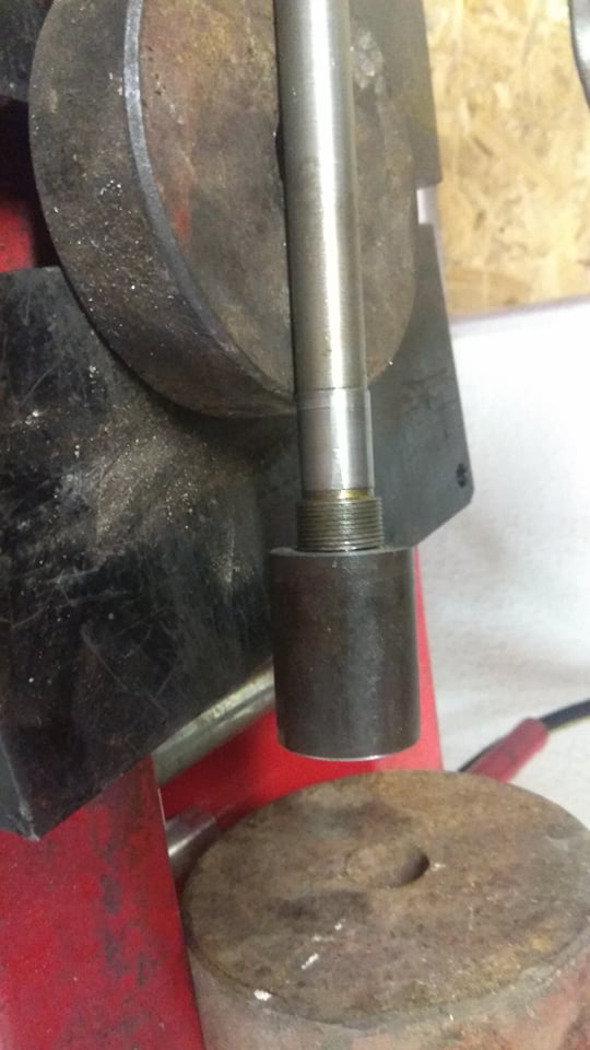

packa píše: ↑7. 10. 2019, 4:41
zverodoktor píše: ↑6. 10. 2019, 9:39 Zdvihol si to pekne, ale ako si vyrovnal ten kužel na hlavičku? Podľa tej fotky to bolo ohnuté, žesi skoro mohol vŕtať aj za roh :-). Či si vyrábal aj novú os?
ten kužel byla redukce
Žiadna redukcia, vreteno bolo ohnuté. Bol tam kužeľ B10 + redukcia na B16. (tú redukciu vidno na tej fotke s hlavičkou) Aj preto sa to tak ľahko ohlo, ten kužeľ B10 je proste na menšie vrtáky, od začiatku sa mi to nepáčilo. Vybral som vreteno, trochu som ten kužeľ povystieral pod lisom, potom som ho osústružil a nalisoval naň kus materiálu.
Potom som to chytil do sústruhu za osadenie na zadné ložisko, predné osadenie na ložisko som chytil do lunety a vysústružil som tam rovno kužeľ B16, nech tam nemusím dávať žiadne redukcie. Po zmontovaní pinoly som na kuželi nameral hádzavosť 0,01mm.

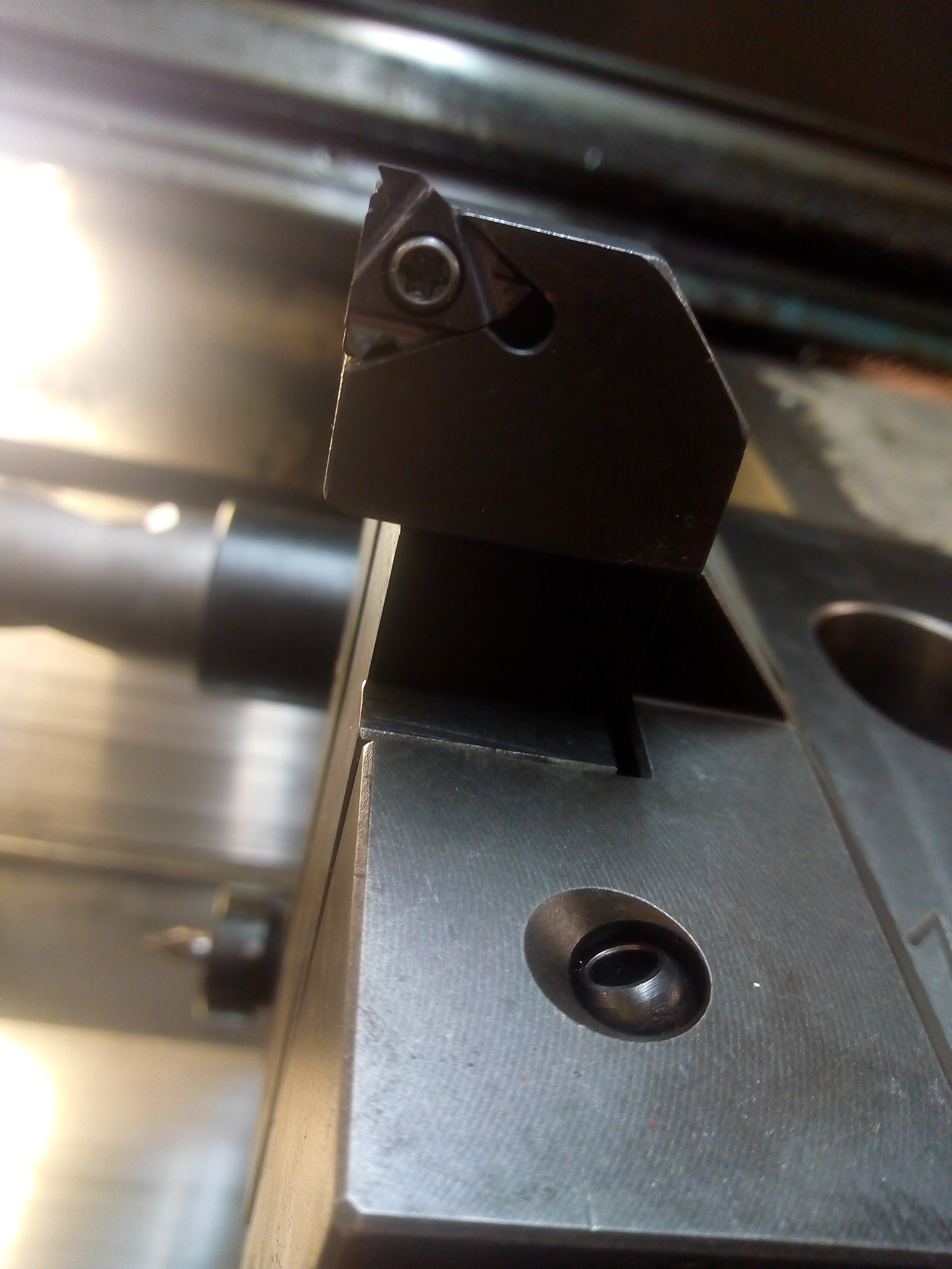

Ani to snad nebudu číst. Zrovna točím coulové závity. :)
kenybz
Příspěvky: 3386
Příspěvek 5. 3. 2020, 8:07
stačí dát IR destičku a hned je ze záviťáku straňák...
nikde nevidím špónu tak si nato asi přišel včas..
to já znám takovou příhodu borec valil na 18-ce nerez hřídelky všechny pěkně přesně ve stovce a až jich byla plná marska, tak zjistil :D že jsou o 0,5mm menší s mikrometrem je to hned
Miki2t
Příspěvky: 508
Bydliště: Levice SR
Příspěvek 5. 3. 2020, 2:15
kenybz píše: ↑5. 3. 2020, 8:07 nikde nevidím špónu tak si nato asi přišel včas..
přišel jsem na to až když jsem zjistil že závit je nejakej divnej
