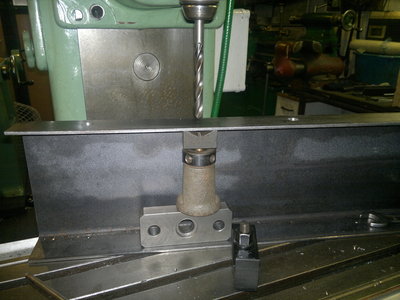

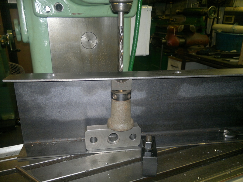

Tak předpokládám, že víš, že je rozdíl provrtávat z boku účko válcované za tepla (ve smyslu tuhosti) a účko vzniklé ohnutím třeba pár mm silného plechu, co jsem chtěl použít já.
Nakonec o tom jsem se mohl přesvědčit sám. Při vrtání děr do L kdy do válcovaného za tepla to šlo bez problémů a do nějakého ohýbaného, kam jsem to v jiném případě potřeboval, to šlo blbě. To měl testone (nebo kdo to byl) pravdu, že to půjde blbě.

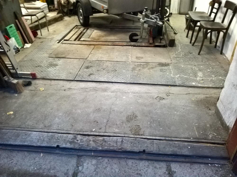

Já to budu muset celkově uchopit ještě z jiného úhlu pohledu. Stěhovací podvozky (toho typu jak se prodávají s výškou 110mm) co jsem uvažoval, by asi fungovaly všude, nicméně:
- Ten podvozek z odkazu jak poslal Lify mi díky nízké světlosti nejspíše nepřejede přes rampu. Na horizontu se to nejspíše chytne. Tam se musel i paleťák bohužel dost zvednout.
- Ložiskáče z odkazu mi nepřejednou přes deklování brzdové zkušebny. Ta je zapuštěná v zemi a zakrytá kotlovým plechem. Ten je k nosnému rámu přichycen šrouby s 6ti hranou hlavou, kde ta hlava vyčuhuje nahoru. Já i uvažoval to předělat, dát tam silné ocelové plechy a chytnout to zapuštěnými imbusy, ale když jsem zjistil, kolik by to stálo tak jsem na to rychle zapomenul.
- S deklováním kotlovým plechem by měly nejspíše menší problém i roury, resp. hlavně s těmi šrouby co tam čouhají. Přes to blbě jezdí i paleťák a musím dávat bacha, abych nejel koly oje nebo zadními válečky do těch šroubů. Jak by přes to jely kupované podvozky, netuším, já mam na paleťáku na kažedé straně jen jeden váleček, podvozky jsou min. 2nápravové.
Teď si nejsem jist, musel bych se podívat, ale mam pocit že je to zrovna ten kotlový plech se slzami, nikoliv ten mřížkovaný. Ten by byl lepší.
Takže tyhle věci nejsou univerzální.

Přes hlavu šroubu ti nepřejede nic. Když se stěhuje mašina, tak se před ní i zametá. I malej kaminek dělá bordel. Ty šrouby v době stěhování vytoč a je to, nebo udělej zahloubení a dej tam zápustný šrouby.

DwPetr píše: ↑1. 1. 2019, 9:56 Přes hlavu šroubu ti nepřejede nic. Když se stěhuje mašina, tak se před ní i zametá. I malej kaminek dělá bordel. Ty šrouby v době stěhování vytoč a je to, nebo udělej zahloubení a dej tam zápustný šrouby.
Já vím, že to neprojde, prostě se musí jet mezi nima (nejsou tam nijak hustě). Vyndat se je bojím, aby se plech pak pod strojem nesmýknul a co pak s tím. To by pak mohlo dopadnout i blbě. Zapustit to nejde, to bych tam musel dát právě silné plechy. Tohle je nějaký tenký kotlový plech. Normálně přes to jezdí auta atěm jsou nějaké hlavy fuk.
Jedině v nejhorším přes to dát prkna, nebo OSB desky a hlavy šroubů do nich zapustit. To by bylo možná nejlepší.
Já už tam přes to jednou jel s malou magnetkou na paleťáku.

Našel jsem fotku, jak to vypadá. Jezdí se (se strojem) podél vrat, tj. ze ze strany na stranu. A koukám ano, jsou to ty plechy se slzama, lepší by byly šrafované.

1. 1. 2019, 10:24
Ak je toto terén, po ktorom chceš sťahovať, tak zabudni na všetky sr..y a kúp/sprav si vozíky s kvalitnými PUR kolieskami s väčším priemerom (aspoň 80mm?).
DwPetr
Příspěvky: 5262
1. 1. 2019, 10:25
Hm, tak taková podlaha je stěhovákův sen :D Po tomhle pojede tak max. Desta :D Tohle je zralý na novou podlahu. Jako jo, kdybych si tam měl přijet něco vystěhovat, tak bych si s tím poradil s 2m kulatinama, ale ta představa že bys přes tohle skákal s těma vozíkama, to bude myslím Testone rád, že sis je od něj nakonec nepůjčil :D
