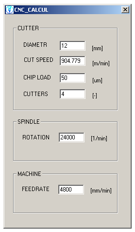

To je nastavená u tý 12 řezná rychlost 900m/min ?
edit: Pošlu Ti cnc kalkulačku (jednoduchou - sám jsem ji napsal :-) chceš?

Radhard píše: ↑19. 2. 2021, 8:42 To je nastavená u tý 12 řezná rychlost 900m/min ?
Chci :)
Jinak ta jednobřitá má nevýhodu že je to přerušovaný řez, nikdy nemůže být v záběru trvale.
Zkusím tam dát menší průměr ale s více zuby. Tu 12mm jsem výpočtově vůbec neřešil, ale jsem zvědav zda ty doporučené hodnoty mašinka zvládne.
Zítra ověřím, díky.

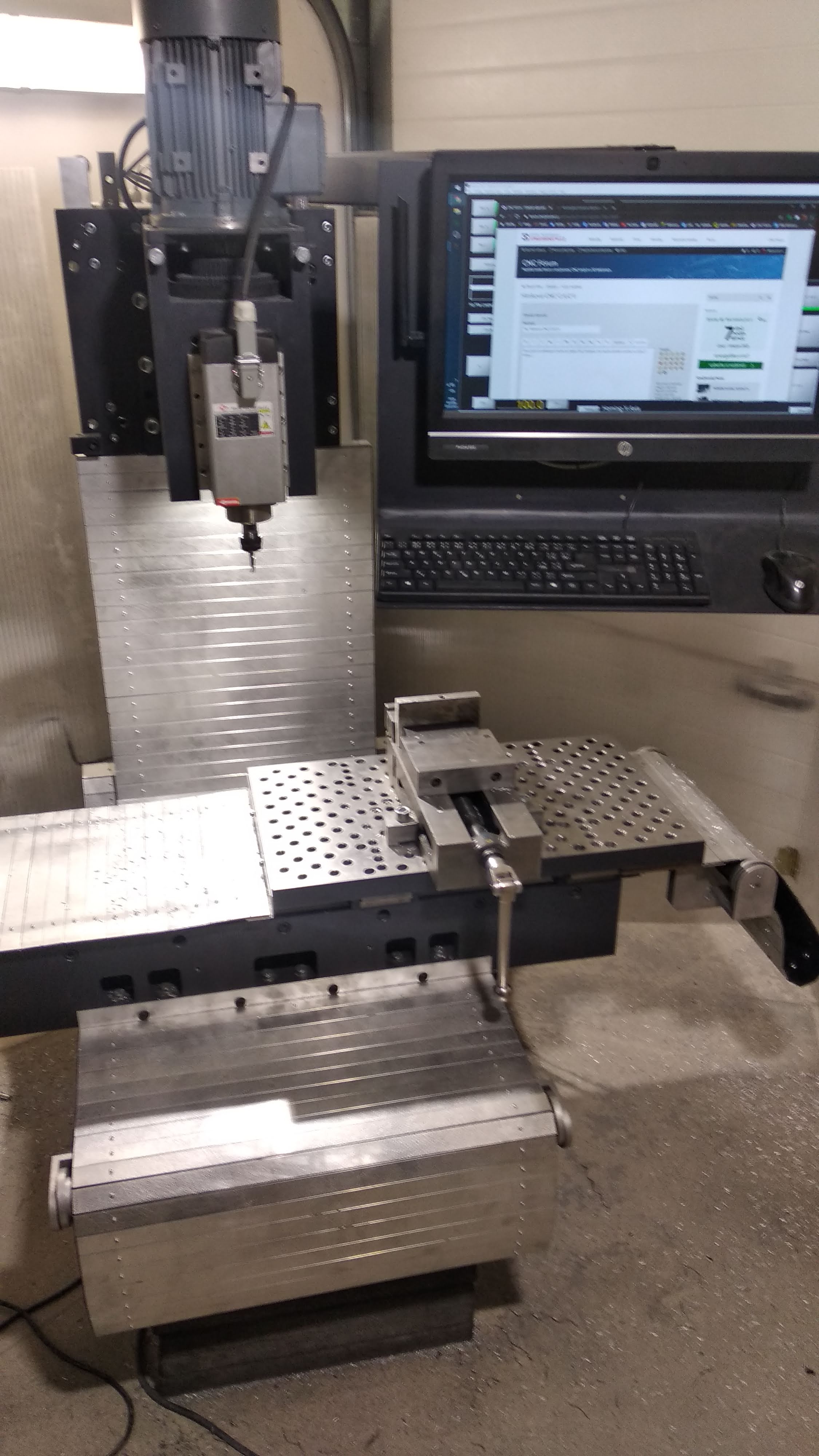

Tak jsem po vzoru Cjuze udělla ty roletky, dvě pružinky na osku, ale ani se to nepohne. Mám to moc těžké a ta pruzina se nechyta.
Neměl by někdo tip na silnější takové pružinky? 3-5 otáček, velikost tak 30-50mm. Díky

Dnes jsem to překopal a možna to půjde i bez navíjení:) Jen musím dořešit vozíček na zadní Y roletu.
Vypadá to jako bych to vytáhl z pr....e, ale účel plní a žhavé špony tomu nevadí. Lišty musí být tenší, mám 30mm a to je moc. Nelepit ale jen nanátovat.
