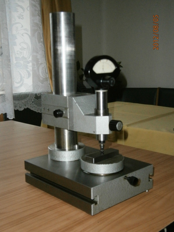

V sobotu jsem navštívil zas jednu burzu a přivezl jsem si přístroj meotast. Slouží to k porovnávání odchylek obrobků od etalonové hodnoty, tj. rozměru složeného ze základních měrek. Přístroj má hodnotu dílku 0.5 mikrometru což by mělo být 0.0005 mm. Rozsah měření je +- 0.015. Tak jsem si schválně nabrousil na magnetce hranol, a že si ze zvědavosti změřím úchylku rovinnosti a rovnoběžnosti, která s tím jde také změřit. Nebrousil jsem to na nějaký rozměr, jen zaúhlovat. Velikost plochy cca 20x90. Rovinnost a rovnoběžnost byla + 0.0005 a - 0.002 a to jí ještě nemám ustavenou, je zatím na trubkách

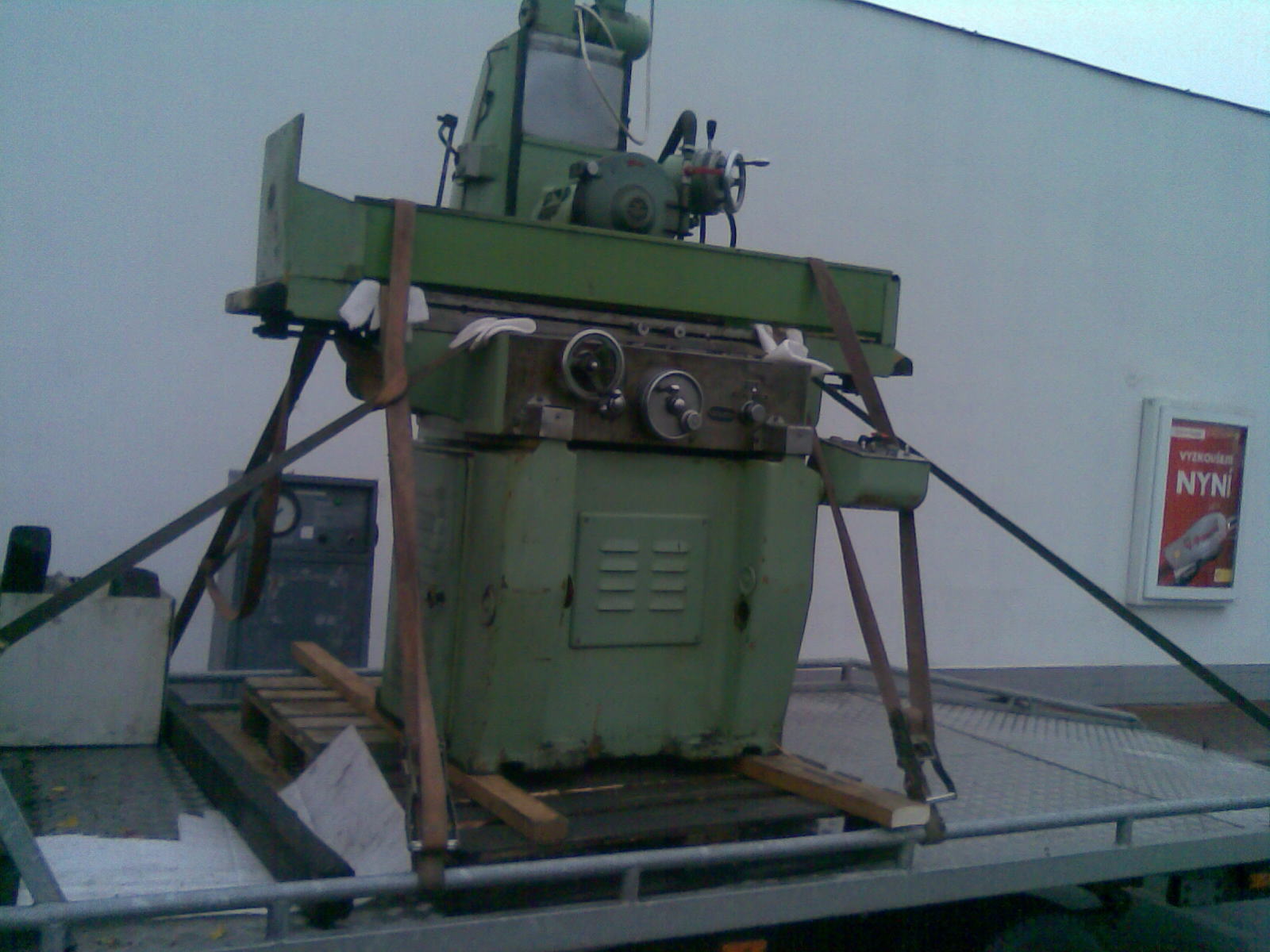

Tak mi asi už dočista ruplo v bedně. Přivezl jsem druhou magnetku.
Tak mám teď už dvě příruby
Buďto si na ní dám natrvalo naklápěcí magnetický hranol, nebo jí časem vyměním za jiný stroj. Třeba svislou obrážečku nebo radiální vrtačku

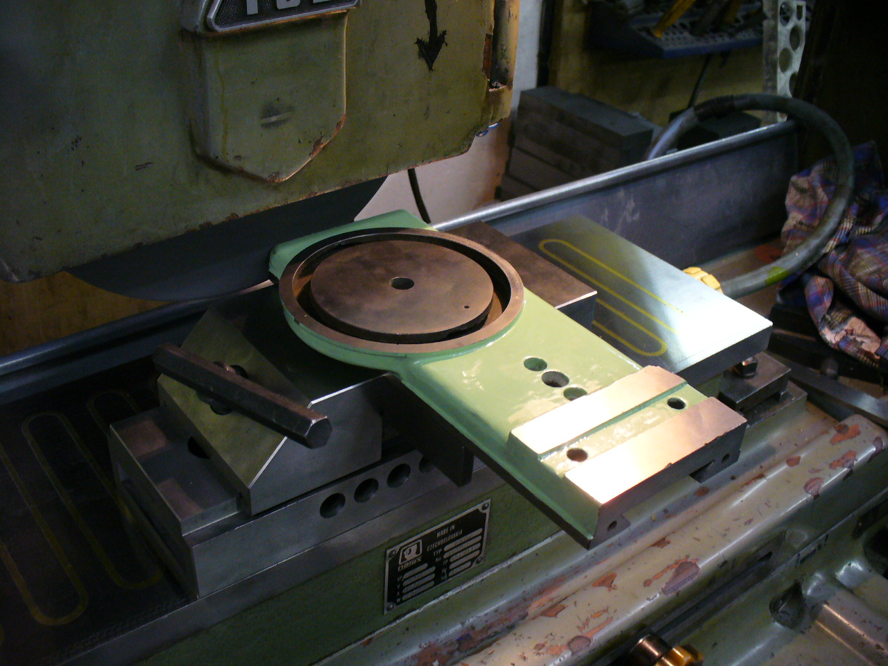

Vlevo na suportu je páka na zapnutí magnetu, tu dám nahoru a magnet je zaplej, když ji dám zpátky vodorovně, tak se nic moc nestane, ale ona se dá dát ještě cca 20stupňů dolů a někde v těchto místech dojde ke zkratování, nebo přepólování to nevím, ale musíš odhadnout tu chvilku kdy to jde sundat, dá se to naučit, když to jakoby přeženu a nejde to sundat, tak jak se vracím zase zpátky jakoby k zapnutí elmagnetu, tak je tam taky krátký okamžik kdy to jde sundat, ale jak píšu, je to "okamžik"
Zezačátku jsem s tím cvičil, ale už jsem se to perfektně naučil a je to laláč, nejhorší jsou ale velmi dobře obroušené věci na velmi dobře obroušeném magnetu
To co máš jsem neviděl, sežeň mě to taky
Třeba ty brusičské překlápěcí svěráky z toho jdou docela blbě
Tady ty feny
Tady ty feny
