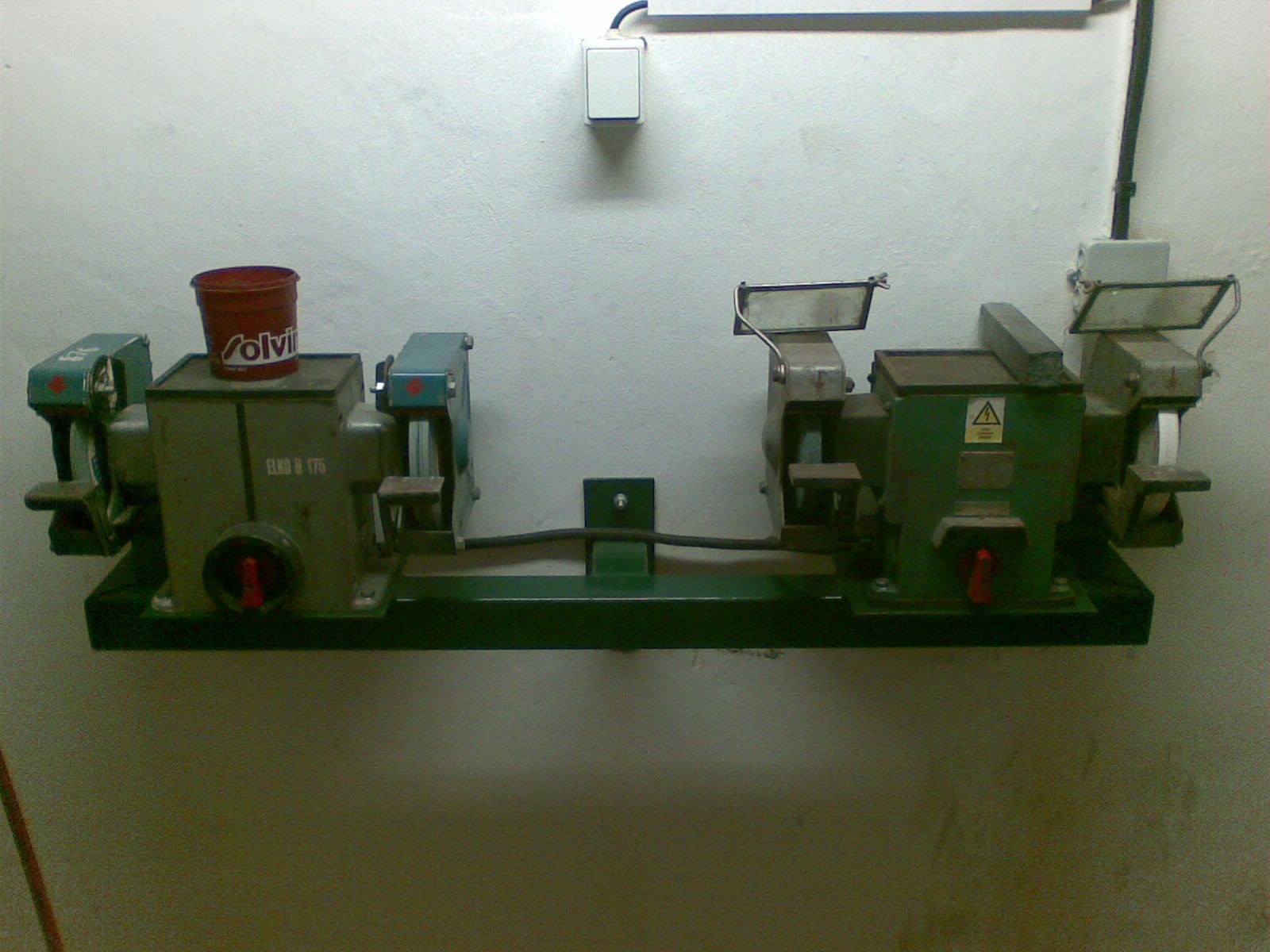

včera jsem konečně dopáchal středisko ostření nástrojů
Jedna bruska byla sice na krásném stojanu v dílne, ale druhá se válela cca 2 roky v polici.
Vzduch už taky není brán z rozhrkaného Včkového 2válce, ale centrálně z dolní dílny z velkého Orlíka (který krmí i kotelnu), tzn. je okamžite k dispozici.

joooo ten klasickej kelímek na tom správném místě...nostalgie se mnou třímá ,jak kdybych koukal na fotku z fabriky

Původně jsem tam chtěl ještě přivařit nějaký držák na nějakou větší nádobu s vodou, pak se na to nějak zapomělo.
Ještě že jsem to neudělal, býval bych úplně zkazil tuto klasickou koncepci kyblíku od Solviny

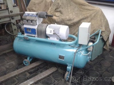

nevím kolik do toho chceš nacpat a k čemu to máš, ale tady
http://stroje.bazos.cz/inzerat/41556354 ... zovani.php" onclick="window.open(this.href);return false;
máš malej šroubák
to je proti pístovému Orlíku úplně jiná liga, tichoučký, výrazně větší účinnost, u mě za posledních cca 12 let několik hodin provozu denně, za tu dobu pouze jednou přetěsnění a 1x za rok olej a filtr
máš malej šroubák

Jojo, šroubák by byl super. Možná na tuhle aplikaci až zbytečný luxus. Kompresor potřebuju do fabriky jako zdroj vzduchu pro odsiřovací jednotku místo jiného Orlíka který po 6ti letech non-stop provozu v rytmu (odhadem) 3min chod a 5min stop prostě umřel. Ten byl pořízený v r. 2008 jako úplně nový a byl součástí dodávky odsiřovací jednotky od K-H Kinetic.
Podle mě byl na toto dávkování vzduchu dosti poddimenzovaný, má psáno 17m3/hod. Tzn. Orlík dvouvál s 35m3/hod by běhal úplně jinak, to nemluvím o trojválu s 500l nádobou. Bohužel druhá věc je pasport - je otázkou, zda by v Třebové byli vůbec ještě ochotni vystavit duplikát pasportu na stroj vyrobený v 80tých nebo 90tých letech. Ve firmě nelze oficiálně provozovat žádnou TNS bez pasportu.
http://www.kk-technology.cz/useruploads ... lphair.pdf" onclick="window.open(this.href);return false;

žádný duplikát nikdo neudělá a navíc se musí tlaková nádoba pravidelně revidovatmagi píše:Jojo, šroubák by byl super. Možná na tuhle aplikaci až zbytečný luxus. Kompresor potřebuju do fabriky jako zdroj vzduchu pro odsiřovací jednotku místo jiného Orlíka který po 6ti letech non-stop provozu v rytmu (odhadem) 3min chod a 5min stop prostě umřel. Ten byl pořízený v r. 2008 jako úplně nový a byl součástí dodávky odsiřovací jednotky od K-H Kinetic.
dnes se nikdo do nějaké rizika za pár kaček hnát nebude takže je lepší tlakovku pořídit novou.
PS: my to někdy řešíme dlouhým potrubím které ještě nespadá do kategorie tlakových nádob. Je tam nějaký limit průměru nevím jistě asi kolem 200mm, ale dá se s tím teoreticky obtočit místnost a je zásobník hotový

Ale udělají ti duplikát, celkem v tom není problém. Nedávno se toto řešilo u 20kW kompresoru ČKD, kde je nádoba na 1m3 Drukov Brno z r. 1985. Celkem bez problémů na základě fotky štítku vystavili duplikát pasportu za ztracený. Jenom ta firma musí existovat a mít v pořádku archiv.
Pasport a revize jsou dvě různé věci. Právě revize TNS by měla probíhat na základě údajů v pasportu (krom jiného např. síla stěny jako podklad pro měření).
Na těchto starých pasportech se mi líbí, že je tam zapsaná snad i velikost bot svářeče a kolik cigaret při té konkrétní nádobě stáhnul
