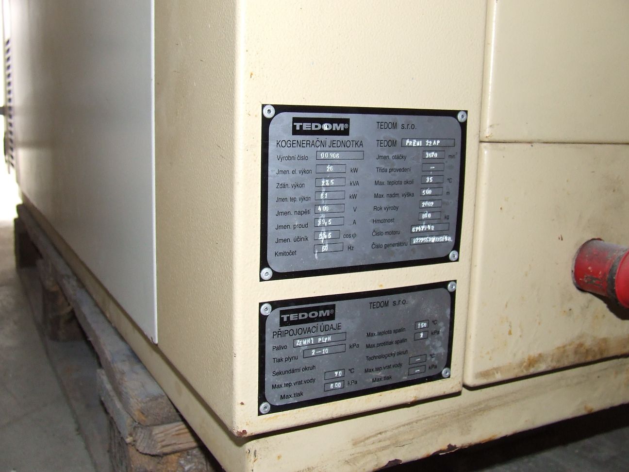

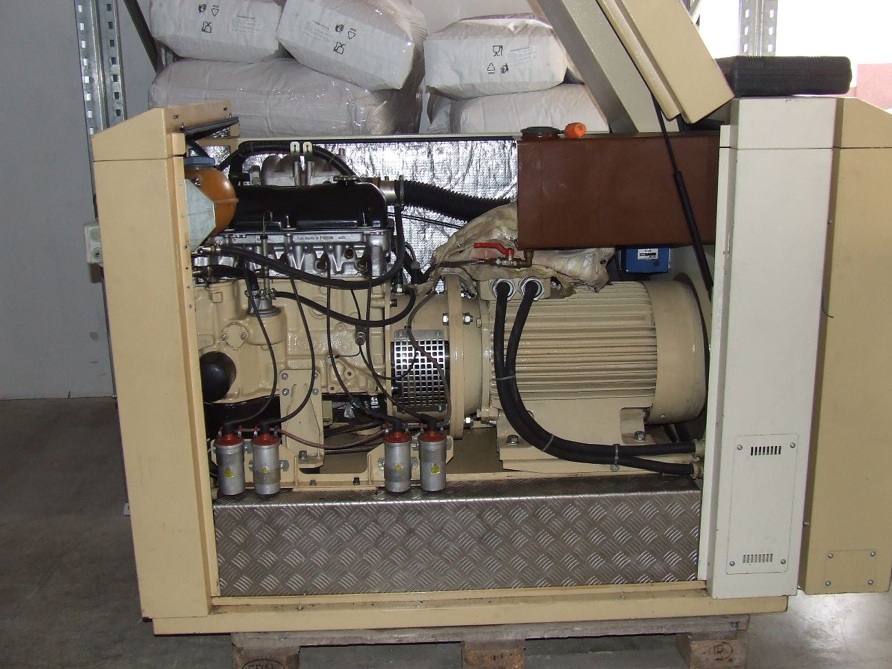

No protože ho tam TEDOM v roce 2002 osadil :-)
Jedná se o prototypovou mašinu, vyrobeny byly asi 4ks a mělo to tenkrát souvislost s nějakou velkou zakázkou do Ruska, která se nakonec neuskutečnila.
Mašina má najeto asi 2500mth, tzn. je téměř nová. Po X letech co někde ležela ji letos za hodně slušný peníz koupil jeden pán do své firmy a bude ji tam provozovat.
Nabíjí to 9m3 akumulačku a vytápí prostory výroby jakýchsi granulí. Nemyslím že ten žigulík je úplně marný na tuto aplikaci.
Sice to byla pro mě dost maturita, protože tyhle malé asynchronní mašinky neznám, ale už to běhá k plné spokojenosti.

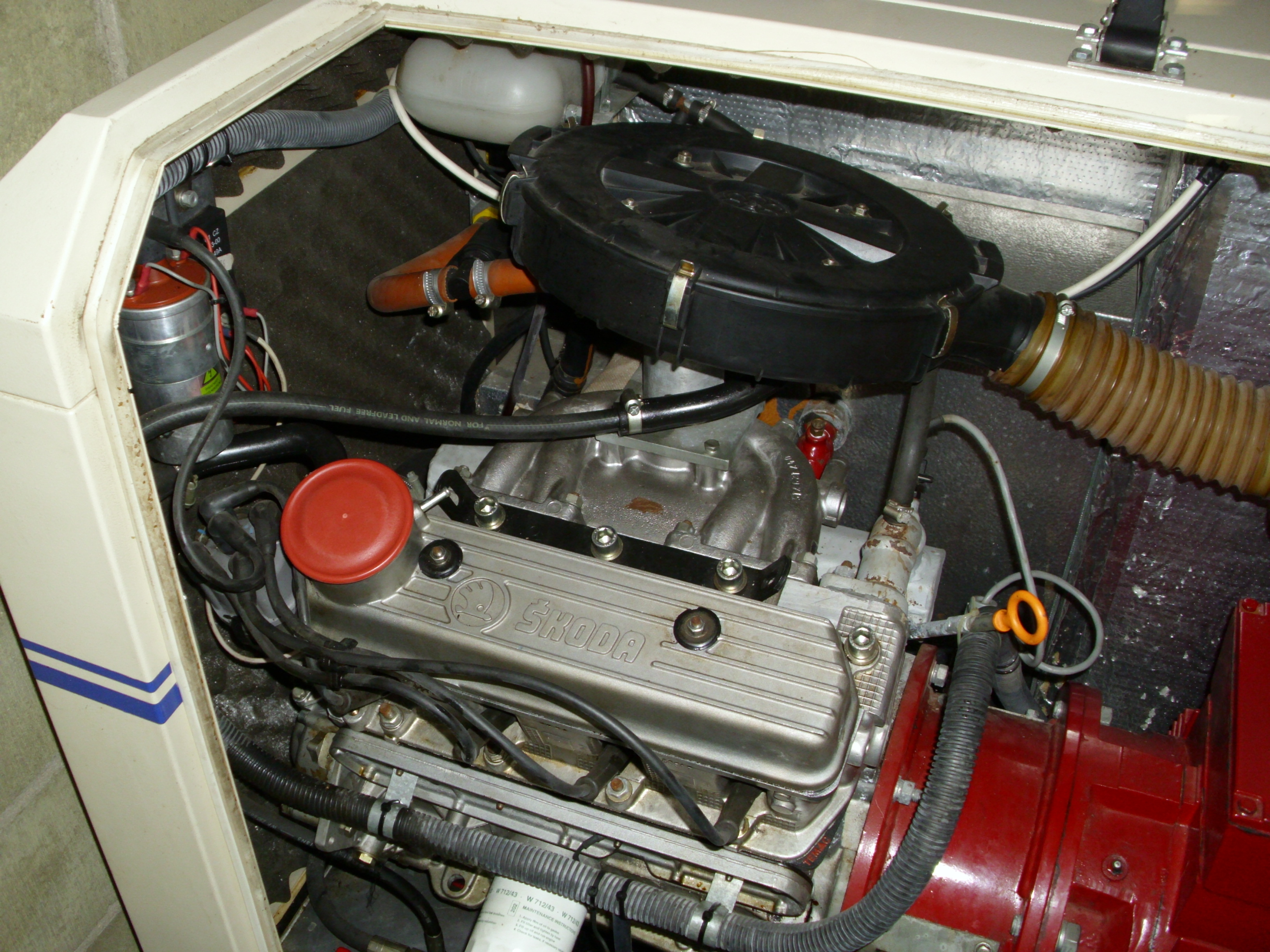

Čau
tak ten Tedom vám závidím hned bych to bral.
Mě utekla pod prsty skoro podobná a sere mě to dodnes.

než jsem si tu fotku zvětšil, tak mne napadla Škoda. po zvětšení se to potvrdilo...
IMHO ten "magiho" žigul by měl být úspornější...

co vím, tak těchhle malých kogeneraček nadělali mraky z motorů Š Favorit
to chodilo Ia, i seriová hlava měla na zemní plyn slušnou životnost
někdy kolem 2001 ty motory přeskala Škodovka dělat, zkoušelo se kde co jako náhrada, udělali pár kusů z 1,2 HTP
to stálo za h....., ten motor vůbec stojí za h...., ale zase na druhou stranu autoopravářský branži nese spoustu práce, tak díky za něj do MB :mrgreen:
o tom žigulíku vůbec nevím
cca 280 ks udělali s průmyslovým motorem Ford 1,6 OHC vyráběným v Brazílii
ten motor se Evropě v autech vůbec nevyskytuje
hlavy vydržely míň než Favorit, přestože měly mít sedla speciálně pro provoz na CNG, LPG a podobně
cca 200 jsme jich repasovali
od té doby co vím používají průmyslový diesel Kubota přestavěný na plyn a s jiskřivou svíčkou
to snad drží

Jojo, jak povídáš, kluci z Tedomu říkají že ta Kubota je nezmar.

Pokud je to tak jak píšete, tak mě nejde do hlavy proč tedom vyrobil jen 4ks této mašiny.
Sehnat k ní rodný list a dokumentaci bylo takřka nemožné.
Navíc ta 17ka žigul má už hydroštely, což jsem netušil, když jsem při spouštění aktivně sundal víko ventilů abych se podíval na vůli.
Nevědel to ani kovaný "dvacítkář" (servisák těchto malých mašinek) z Tedomu.

grr.. žigul a hydroštely?
to teda nežeru :D
teda, pokud k tomu seženeš dokumentaci, tak by mi to zajmalo
Příspěvky: 7489
17. 2. 2015, 10:42
jo, mám taky pocit, že ta 1700 má hydro, párkrát se nám to vyskytlo na dílně, má to rozvod řemenem
ono v Tedomu při rozhodování jaký motor použít určitě taky hraje - hrálo roli to, kdo z výrobců je schopen a ochoten ty motory dodávat za rozumnou cenu, ve spolehlivých dodávkách, atd....
a na to bych zrovna u té v té době permanentně krachující fabriky v Togliati moc nevsázel.....
Příspěvky: 8756
18. 2. 2015, 12:16
lada má hydro určitě resp jejich nejnovější motory 1,7 s největší kompresí a už měly myslím vstřikování.. nicméně spousty Ladystů osazuje hydroštlely i na starší hlavy..
