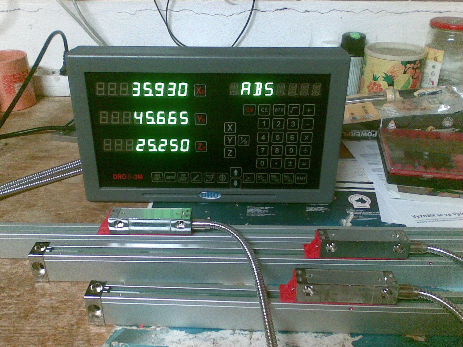

magi píše:tenhle nonius má rozlišení 0,01mm - jakou má přesnost? :D
No ten nonius bude mít zřejmě přesnost někde na té úrovni 0.01mm nebo lepší (tj. odchylku v pozici každého dílku max. na úrovni jednoho dílku). Dá se celkem snadno zkontrolovat.
Jaká je přesnost šroubu, který je na ten nonius připojený, je už jiná věc.
Ale o tom zde již dobrou čtvrthodinu hovoříme, Mlho :lol:
Já vím.
Ale dotaz zněl (cituji): "tenhle nonius má rozlišení 0,01mm - jakou má přesnost?"
Tak jsem odpověděl na dotaz, jakou má daný _nonius_ přesnost.
Dotaz nezněl, jaká je přesnost soustruhu, na kterém je namontovaný. Pak by byla odpověď jistě jiná.
A mimochodem myslím, že přenost toho pravítka má principiálně blíž k té přesnosti noniusu (tedy k tomu, na co jsem odpovídal já), než k přenosti celé sestavy nonious-šroub (tedy k tomu, co jsi zřejmě myslel ty, i když jsi to tak nenapsal).
Pravítko bude skleněné, tepelná roztažnost skla není velká a je snadno kompenzovatelná. A pokud ten vlastní měřicí pásek není udělaný úplně blbě, tak se na něm chyby nebudou sčítat, takže při stabilní teplotě může být absolutní odchylka délky na 100mm velmi podobná obsolutní odchylce třeba na 1000mm.

to UNI-MAX DRO a pravitka su asi ekvivalent tohto:
http://www.arceurotrade.co.uk/Catalogue ... y-Consoles" onclick="window.open(this.href);return false;
je tam aj presnost a ostatne parametre, ktore sa UNI-MAXu nechcelo prepisovat (alebo zistovat),
inak predajca sa javi ok, kupoval som odtial len presny zverak, ale pristup mal vynikajuci,
upozornil ma ze telo zveraku nieje kalene aj napriek tomu ze to od vyrobcu vyzadovali (cize aj tovar nejako testoval, nie len prebaloval) a ci chcem aj napriek tomu tovar kupit.

Rozdíl mezi sklem a ocelí při 10°C na metrové délce je 0,04mm. Takže při 30°C budu vrtat dvě kolíkové díry do ocelové desky v roztěči 1m, tak budu vědět, že musím přidat 0,04mm, abych byl na správném rozměru. Ale pořád nevím, jakou reálnou přesnost tyhle pravítka mají. Odhadoval bych to tak na +-0,05mm na metru. No ale při takovéto přesnosti se můžu na nějakou korekci vykašlat.

bobik píše:Ale pořád nevím, jakou reálnou přesnost tyhle pravítka mají. Odhadoval bych to tak na +-0,05mm na metru.
Bendzo píše:to UNI-MAX DRO a pravitka su asi ekvivalent tohto:
Accuracy: ±0.01mm (20°C 1000mm)

objednáno - tak jako tak už jsem v životě vyhodil víc peněz než 14 tis. :D

po rozbalení to vypadá v cajku, obal displeje hliníkový - není to úplný šrot

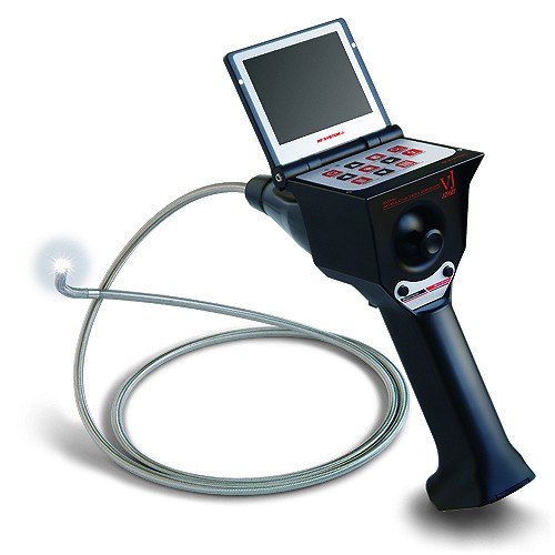

Krom jiného jsem dnes prováděl cca 45minutovou laparoskopickou operaci na motoru Liaz, když jsem si vlastní blbostí nechal vypadnout sací ventil do válce při výměně prasklých zajišťovacích půlměsíčků. Skrzeva otvor vodítka 10mm a otvor svíčky 12mm jsme dokázali vypadnutý ventli nasměrovat proti otvoru vodítka, poté vtáhnout zpět do vodítka a následně jej pístem vytlačit zpět nahoru. Stačily k tomu 3 věci - asi 2m svářecího drátu, neodymový magnet na tyči a úžasná věc (viz. foto). Bohužel fotku vypadlého ventilu zachycenou boroskopem jsem nemohl stáhnout do PC pač nemám příslušný driver, nicméně později dodám až mi ji kompetentní osoba stáhne a pošle. Touto 45 minutovou operací jsem si ušetřili asi 10-12hodin práce se shozením hlavy a její nandáním zpět - to nemluvím o utrhaných šteftech na turbu, těsněních atd. Prostě za blbost se platí. Cena přístoje 170tis. bez DPH a když mi to půjčovali tak to vypadalo že se jedná o národní svátost. Ovšem musím říct že bez tohoto kukátka naprosto bez nároku.
