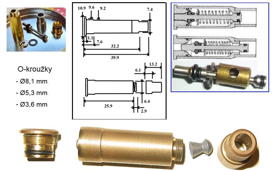

Ano, něco podobného.
V každé patroně/bombičce dle napumpování můžeš mít až cca 200BAR.
Jednou ranou vypustíš vše.
Složitější na nabíjení/tlakování ale je to pro radost si s tím vyhrát.

Ano, lze m.j. i plnit přes redukci z potápěčských lahví.
Chtěl jsem kdysi i vyrobit ale je to opravdu tak náročné na zpracování i přesnost, že jsem to vzdal.
Závit jsem "zatím" se svýma měrkama nedokázal přesně změřit - stoupání je něco kolem 0,25mm :(
Proto jsem radši zaplatil kolem cca 200,- Kč za jednu LEP patronu.

Výdrž(natlakování) zatím zkouším.
Co ale píší, tak min týden by mělo vydržet ale pak jsou problém s o-kroužky, které se nechtějí hned vrátit do původní velikosti.
Musí se prý kolem 12hod. počkat (podobné jako o CO2).
Proto je lepší natlakovat a běhen pár minut vystřelit, pak není problém.
To zatím jen z informací co jsem zjistil na netu.
Velká výhoda tohoto řešení je ta, že si lze takto vyrobit i náboje do historických zbraní ... jen nevím, jak by to bylo s legislativou.
