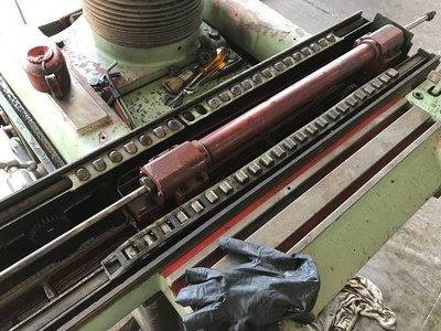

Díki, moc, tak to vyzerá, že budem dokupovať. Neviete, kde ?
Este otazka, nemate niekto vykres s rezom hydraulic. valca? Resp. postup demontaze? Rád by som ho pretesnil a nie je mi jasná či sa piest vyberá cez prírubu alebo treba odskrutkovať celé veko valca. :?: :?

Skúsil by som lepšiu predajňu s ložiskami.
Aký rok výroby to je? Na mojej BN102C sú obe pozdĺžne vedenia stolu rybinové.

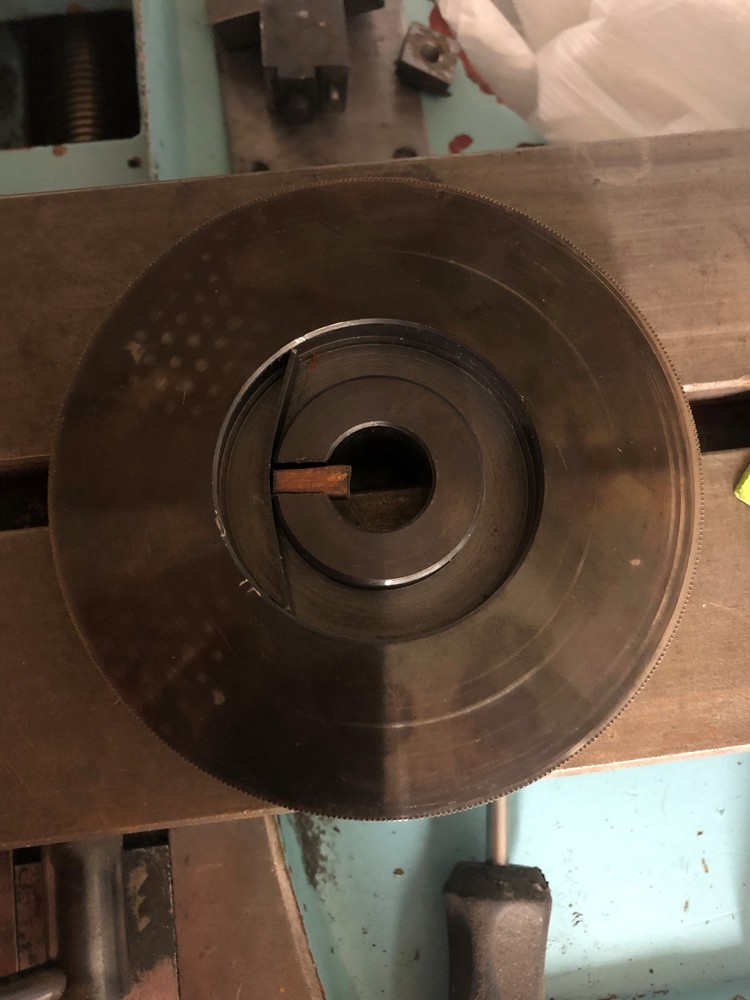

Mňa by zaujímalo aké máte skúsenosti s noniusmi a ich "aretáciou".
Podľa mňa je toto nedomyslené. Nonius sa pri prudšom pohybe kľukou jednoznačne vychýli. Nemá niekto nápad ako elegantne vyriešiť aby ostal prikovaný k oske? Toto je na ruskej 3M vyriešené super.
EDIT: Ešte k tomu stolu. Vidím že ho máš plný oleja. Rovnako som ho mal aj ja. Len neviem či netesnosťou alebo zámerne. Člen ovi-ivo na fotkách v tomto vlákne tak isto. Tam by som to ale chápal, lebo má Bčko, a v návode sa píše niečo o olejovej vani v stole. V návode k modelu C také nič nieje.

Rok v. je 97.
Stol je plný oleja zrejme zámerne, pretože cez niektoré prepážky je potiahnutý motúzik, kt. ústí do malých trubičiek a tie sa strácajú niekde smerom nadol. Zrejme stratove mastenie k priečnym vedeniam.
Tie valčeky to zrejme nebude len tak. Sú skoro štvorcové 18x17,98 a jedna strana je s radiusom asi R2.

Je to opravdu bn 102C? není to tak náhodou béčko? Ono se dělali i béčka se sklopným vřeteníkem jako je na céčku.

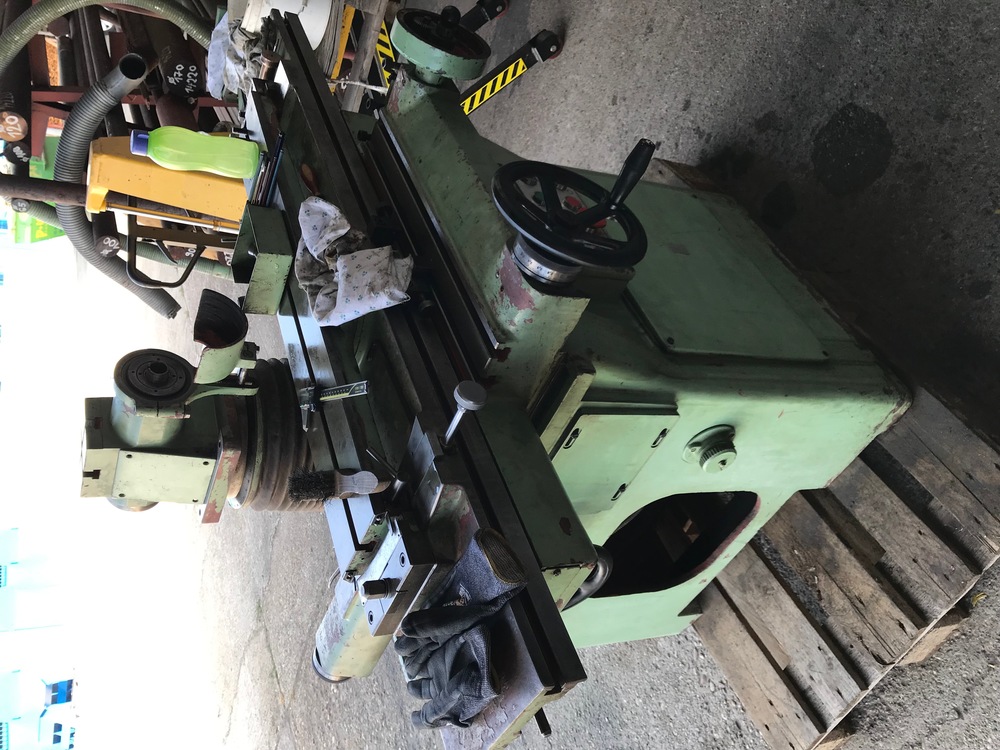

Tak to je divné. Rok výroby 97, klzne vedenie, model C.... Niečo tu nesedí.

je to 102b podle této fotky, vedle tédrážek je směrem od mašiny šikmá plocha pod cca 45 stupňama na které bývá(pokud neupadne) typ stroje, 102 C má tu plochu kolmou.
at hodí fotku mašiny celé.

Áno, vyzeá že je to Bčko.
HellGrip, apoň nemusíš zháňať válčeky :D
HellGrip
Příspěvky: 1283
24. 6. 2019, 9:10
zdes

no jejda klasický Béčko Ja to věděl :lol:

Dobry vecer prajem pripojim sa k teme o bnke asi po pol rocnom prehovarani jedneho typka aby mi pustil bn102b mi ju neskuseny pan s destou opleskal o zem :evil: nic neprasklo tak som ju vzal padla na chrbat otazka znie na co sa mam pripravit co sa tam mohlo dojebat

mo tak to dostal ranu asi šroub pokud je ulomené kolo :? pokud se to neopřelo aj vřetenem....
stůl taky vypadl nebo si ho měl přikurtnovaný?

No nestihol som stol zaistit postupoval som podla navodu na zdvihnutie stroja bol zaveseny na lane ale ked cukol destou rozhupal az tak ze sa prevratil narazil zadnym kolom o paletu a sto vypadol a stroj ostal visiet na lane vretenom nedrbol o nic potom som vyhodil pana z desty a nalozil som si ho sam :evil:

Tak potom sú už len 2 možnosti. Pokiaľ nevidno žiadne praskliny, preliačiny a pod. tak buď sa jej nič nestalo alebo to zistíš až pri práci.
