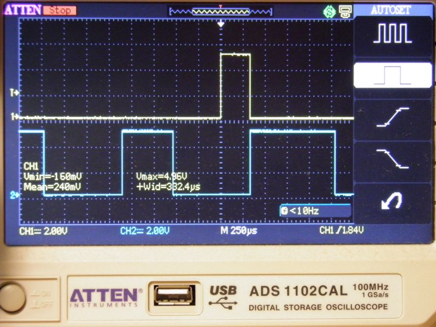

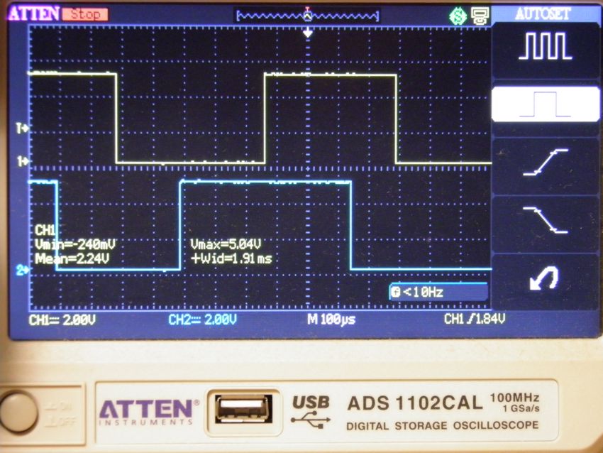

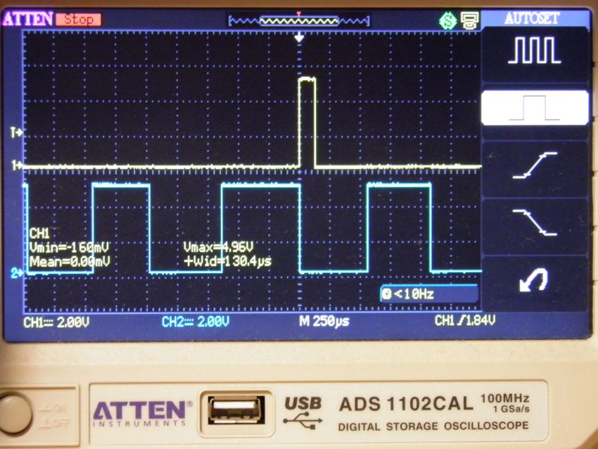

tak už se dá objednat i novou sestavu senzor + páska s rozlišením 2µm. Senzor má standardní TTL výstup A/B/Z s napájením 5V. Může být zapojený přímo do konektoru standardního DRO panelu jako například tento:
Skutečné rozlišeni sestavy je 1,99986µm a proto displej musí mít možnost tuto odchylku kompenzovat s pomoci funkci lineární kompenzaci. Viz stránka 17 manuálu:
https://www.uni-max.cz/foto/manuals/CZ_DSDRO3M_01.pdf" onclick="window.open(this.href);return false;
Tady jsou oscilogramy výstupních signálů ze snímače:
A + B
A + B
A + Z
A + Z
B + Z
B + Z
Senzor jsem posouval ručně, proto impulzy mají různou šířku :lol:
Cena nového senzoru je 968,- Kč vč. DPH.

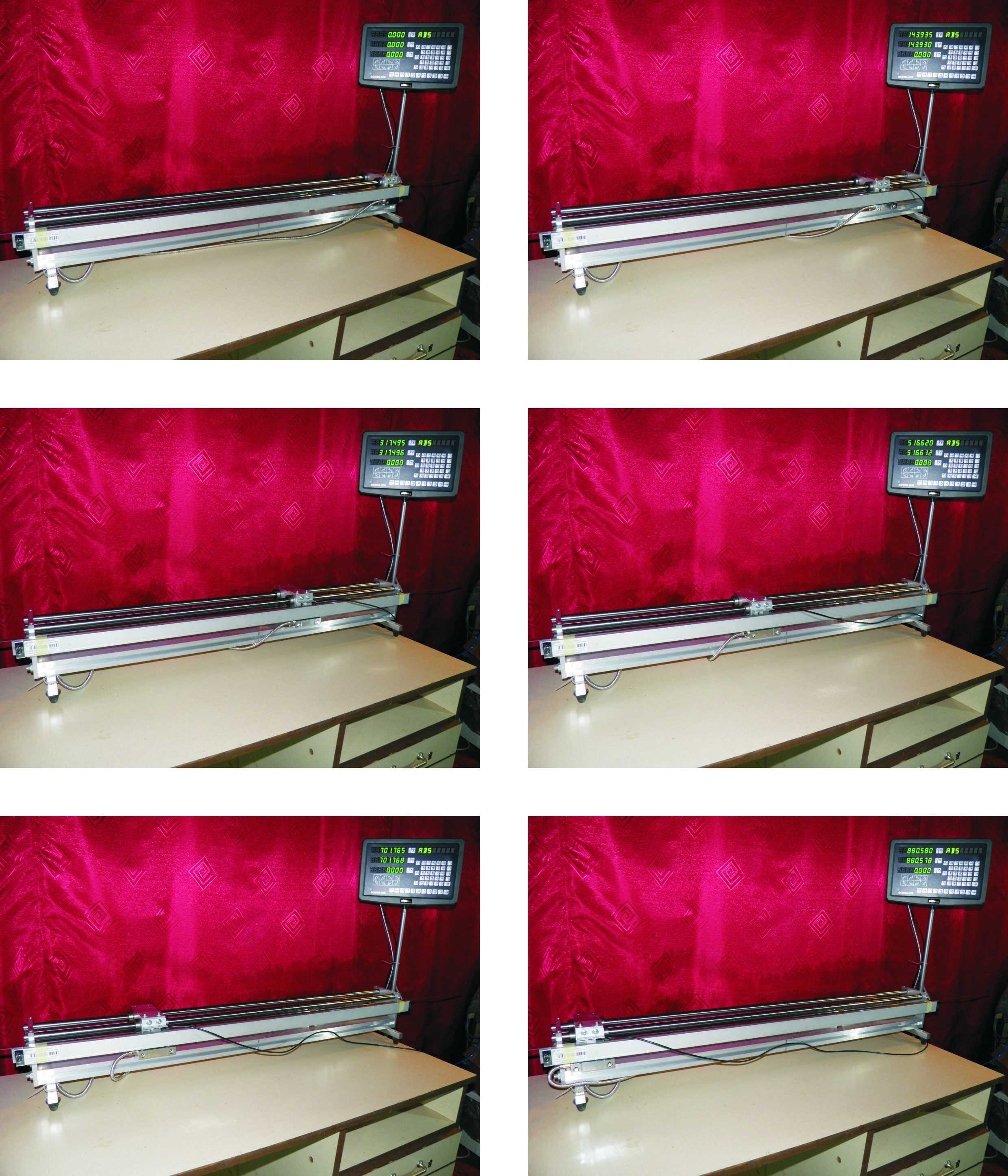

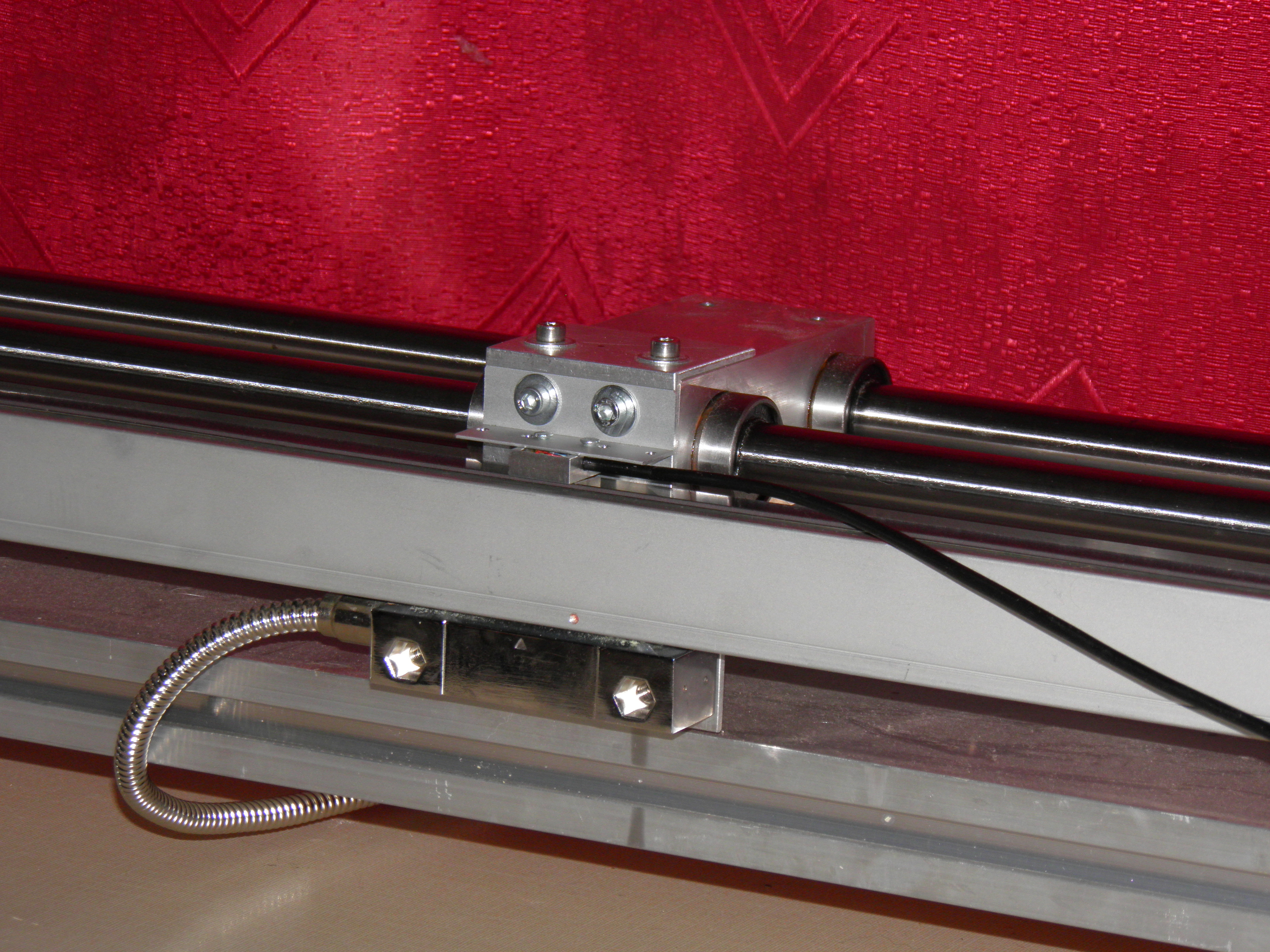

Tady je foto upraveného přípravku na testováni magnetických pásek. Momentálně má vůli maximálně 4-5µm. Kluzné ložiska jsem vyměnil za kuličková. Pro lepší výsledky asi už je potřeba mít litinovou základnu namísto hliníkové a jiný typ pojezdu.

A tady jsou výsledky testováni magnetické pásky s deklarovanou výrobcem přesnosti 3µm/m.
Magnetická páska je "upevněná" přímo na pouzdru optického snímače s pomoci malířské lepící pásky :lol:
Je to vidět na fotkách. Pokud by byla nalepená přímo, přesnost by mohla být ještě lepší.
Takhle jen leží na pravítku. Ale i přesto výsledky nejsou špatné. Co říkáte? :wink:
Největší chyba cca 8µm je někdy uprostřed délky a podle ostatních výsledku asi je pouze součtem
všech nepřesností přípravku. Fotil jsem jak to padlo.
Osa X ukazuje výstup z optického pravítka s deklarovanou přesnosti 5µm.
Osa Y ukazuje výstup z nového magnetického snímače (varianta A/B/Z).
A nic nebliká a drží to. Žádný digitální filtr u DRO panelu jsem nezapínal. Ani nevím jak se zapíná.
Manuál je velíce krátký a pokročilá nastaveni tam nejsou popsaná. A přiznám se, že zatím jsem to moc nezkoumal.
Nastavil jsem u osy Y rozlišení 2µm a lineární korekci chyby 9,999 namísto 10,000 která tam byla z výroby.

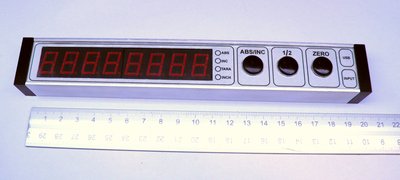

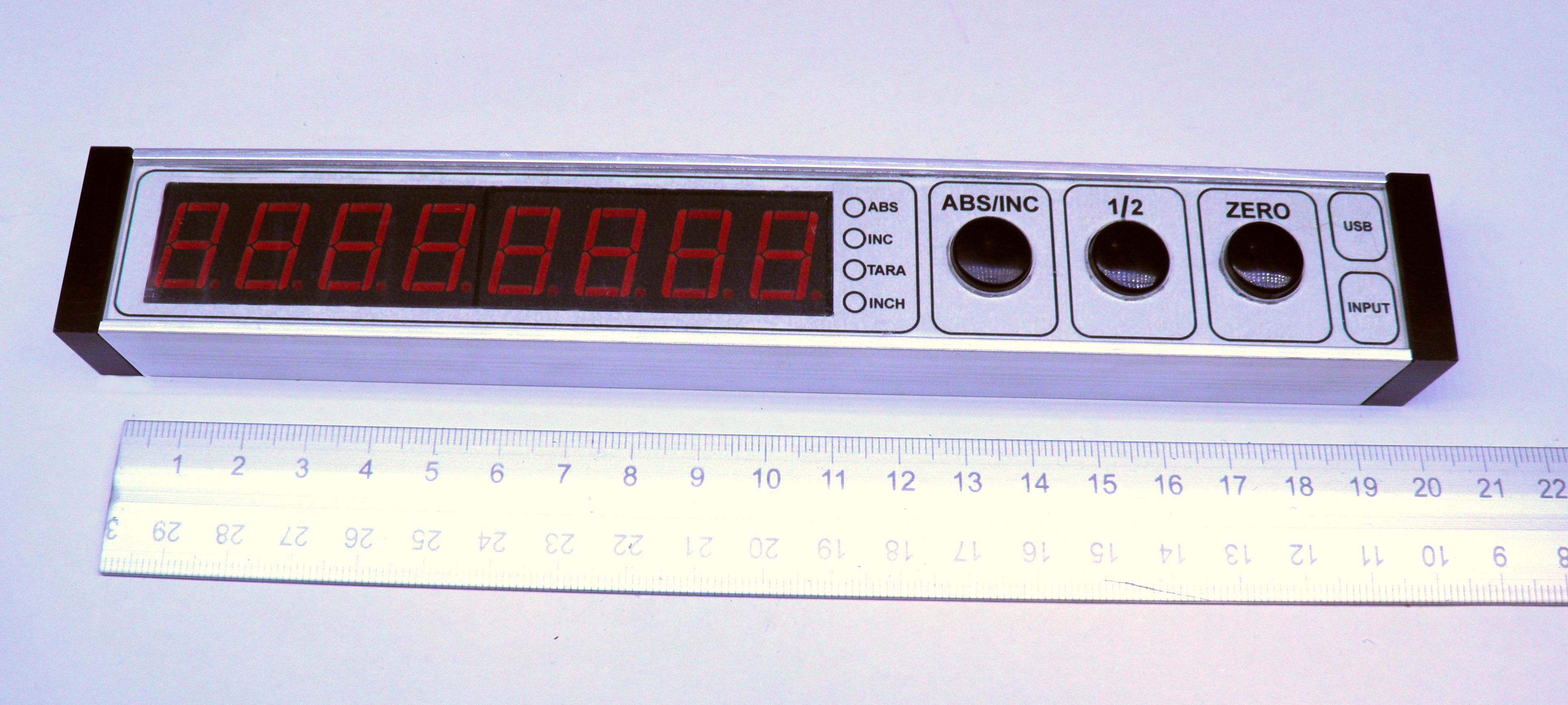

Takhle vypadá nový LED displej.
Rozměry jsou 200x30x20mm. Osm číslic s výškou 14mm. Zajímavou vlastnosti tohoto přístroje je možnost aktualizaci FW (firmware) přímo u zákazníka. Případné nové vylepšené verze FW budou volně k staženi na naších stránkách. Displej jednoduše připojíte k PC a nahrajete novou verzi do přístroje přes USB. Tato možnost dovoluje nejen doplňovat nové funkce ale i provádět případnou zákaznickou úpravu funkcí displeje. Cena podobné úpravy FW se počítá podle složitosti a je tedy smluvní.

Zdravím. Snažil jsem si vejít do 1000,- Kč bez DPH, ale jelikož nemám CNC stroj, veškerá mechanická práce se dělá ručně. Ve výsledku hotový displej stoji 1450,- vč. DPH.
Dá se ale objednat buď osazenou a oživenou desku za 1100,- Kč (vč DPH) nebo DPS s osazeným a naprogramovaným procesorem a osazeným USB vstupem za 600,- Kč (vč. DPH).

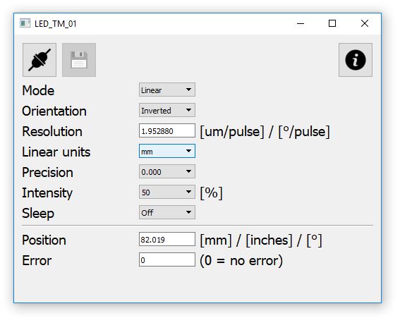

Zatím nabízím pouze jednoosý displej. S časem asi bude i víceosá verze - záleží na poptávce... Tam by asi vyplatilo dát i numerickou klávesnici. Nemohu ale cenově konkurovat levným čínským DRO displejům, které mají spoustu funkci.
Napájeni a nastaveni základních parametrů se provádí přes mini USB konektor na boční straně displeje. Zatím je k dispozici nastavovací prográmek pouze pro wokna. Po nastaveni displej funguje autonomně.
