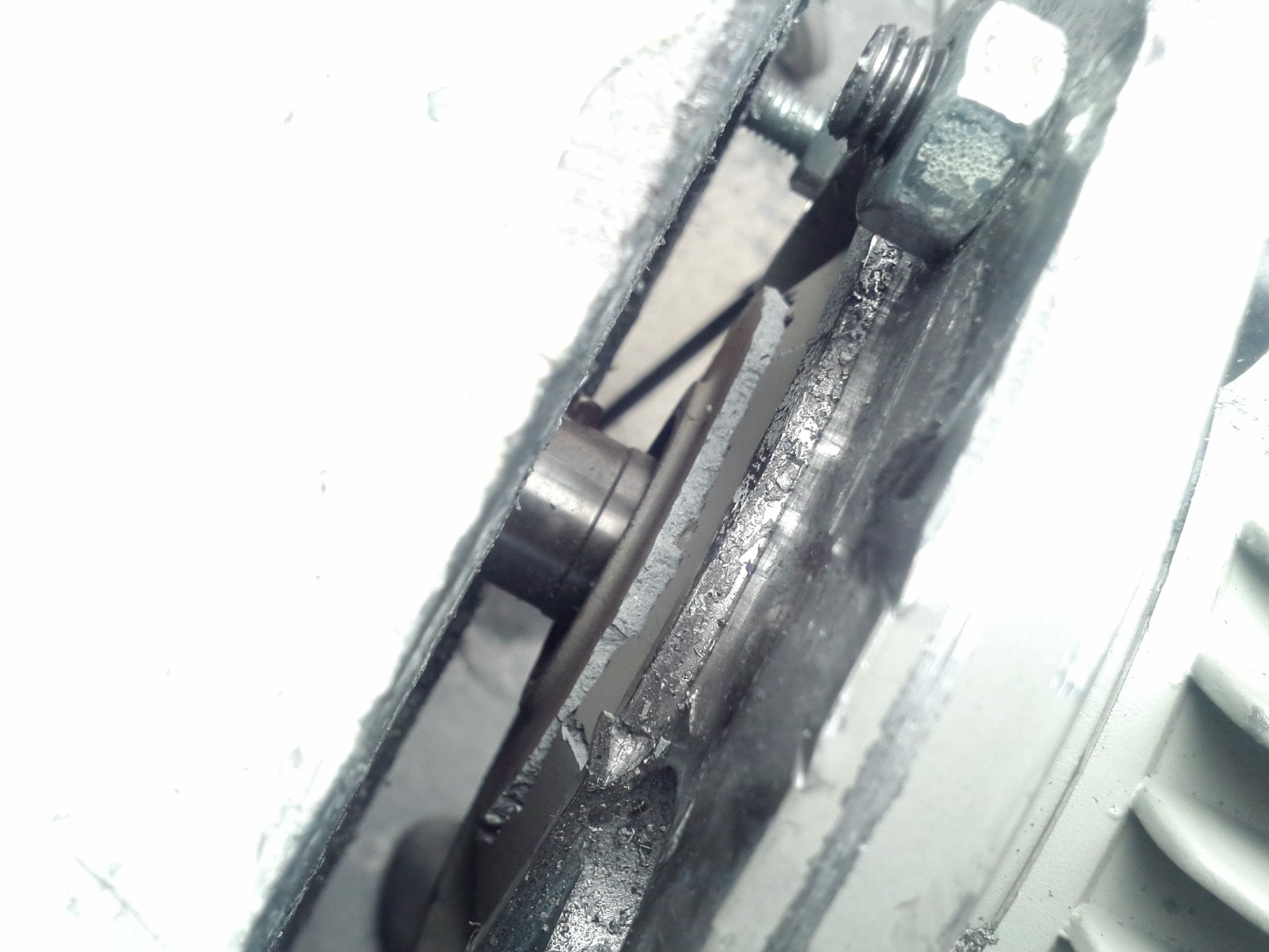

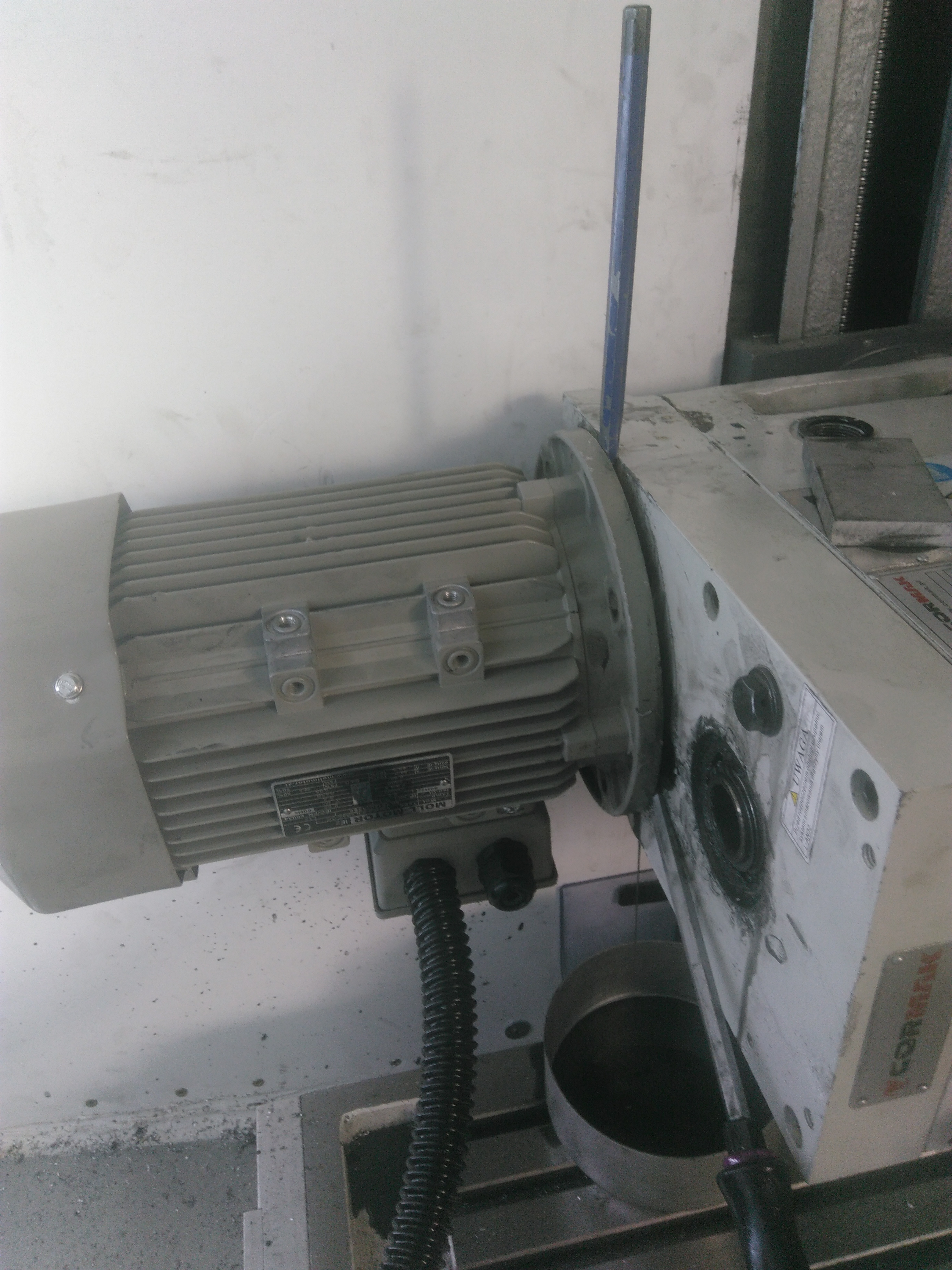

...konečně jsem se pustil do výměny toho vřetene a narazil jsem na nečekaný problém. NEJDE VYTÁHNOUT MOTOR !!!
Dvakrát jsem nasazoval motor do vřeteníku, ale teď ho nejde vytáhnout ven. Máte nějaké zkušenosti? Musím vyrobit nějaký stahovák, nebo něco, protože tlouct po přírubě (přesahuje asi 10mm) a čekat že to povolí je asi hloupost. Víko převodovky nesundám, protože šrouby jsou pod motorem. Poradíte prosím, jak z Polského šrotu z Číny vytáhnout rakouský motor? Díky a hezký víkend

Trabant ne Trabant, teď mám jiný problém. Motor nechce ven. Když jsem to poprvé nasazoval, bylo vše OK. Šel krásně dovnitř i ven. Nevím co se tam mohlo stát, ale každopádně drží to jen na hřídeli a péru. To ale šlo hladce nasadit, tak nevím, to se to tam za tu krátkou dobu zatavilo???
Motor od Vybe...
nevím který debil navrhoval přírubu, ale většího kreténa jsem neviděl. Díry pro šrouby M10 jsou tak těsně od těla motoru, že tam vejde pouze imbus. Delší šroub tam ale nedáte, protože jemu nasazení brání žebrování statoru. Myslel jsem si, že když se mi podaří pod přírubu dostat tenká matka, tak budu mít taková stahovák. Prostě šroub a pod přírubou (mezi vřeteníkem) dám matku a tu budu vytahovat motor z díry. Hovno! Imbus musíte zkrátit na minimum, aby tam vůbec šel vložit a pak ten krátký šroub nic nevyřeší.
Víko převodovky rovněž nesundám, protože šrouby jsou pod motorem.
NAPADÁ VÁS NĚCO?

Dodělal jsem nové vřeteno a chtěl jsem to přehodit. Jenže motor nejde z vřeteníku vysunout. Ani stahováky nepomohly. Tak dlouho jsem stahoval, až jsem motor zničil. Praskla mi přední příruba.

Mi se to ještě nepovedlo vytáhnout. Stále drží asi polovinou délky. Hřídel byla před vložením namazaná. Šla tam i zpět hladce. Včetně pera. Po pár hodinách peace nejde ven. To se tam zapekla? Nechápu to.
Když se mi povedlo dostat pod přírubu matku, tak jsem měl takový stahovák. Matka vtahovala šroub, který tlačil na víko vřeteníku. I tak to šlo strašně těžce. Ani dovnitř, ani ven. Nakonec to šlo hladce. Jenže to jsem zjistil, že hřídel se ani nehne a stator prasknul. Kdo ví, jak je na tom motor teď. Podle mne přírubu nevyměnil. Každopádně hřídel drží jako přivařena. Tak nevím. Možná místo té vazelíny jsem tam omylem dal nějaké super lepidlo...
Napadá Vás, co se mohlo stát?
Díky
Díky

Přírubu jistě koupit lze, ta je montovaná, mi ale praskla zřejmě čelní část pláště statoru a tím pádem celá hřídel šla z motoru ven. Nechápu co tam drží...testone píše:ty příruby se daly koupit jako ND

Díky za tip. Trochu jsem se ráno ještě snažil, ale jak na to, že jsem celkem vytrvalý... ruply mi nervy a celek jsem odevzdal do šrotu ! Ale díky:)Tiborius píše:Po vojne je každý generál. Skúsil by som do konca hriadeľa navrtať M10 závit a skúsiť cez sťahovák vytiahnuť.Ak už motor pôjde do šrotu, navariť matku a tak vytavovať. skúsiť nepoškodiť vnútro stroja.To píšem len tak čo ma rýchlo napadlo.Aspoň daj foto niekto určite bude mať dobrý nápad. Niekedy sa jednoducho nedarí, aj to patrí k tomu.
