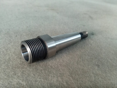

tá s MK4 spoznávam
jergus.balaz
- Příspěvky: 1800
ves178
- Příspěvky: 543
- Registrován: 25. 3. 2016, 8:23
- Bydliště: Tichá okr NJ

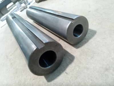

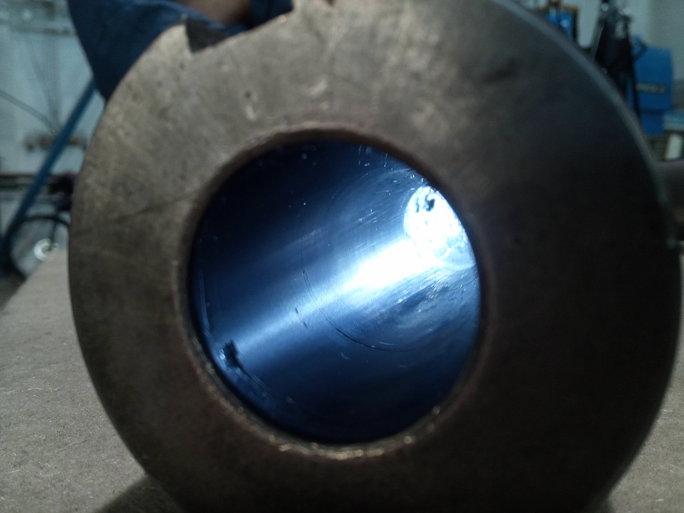

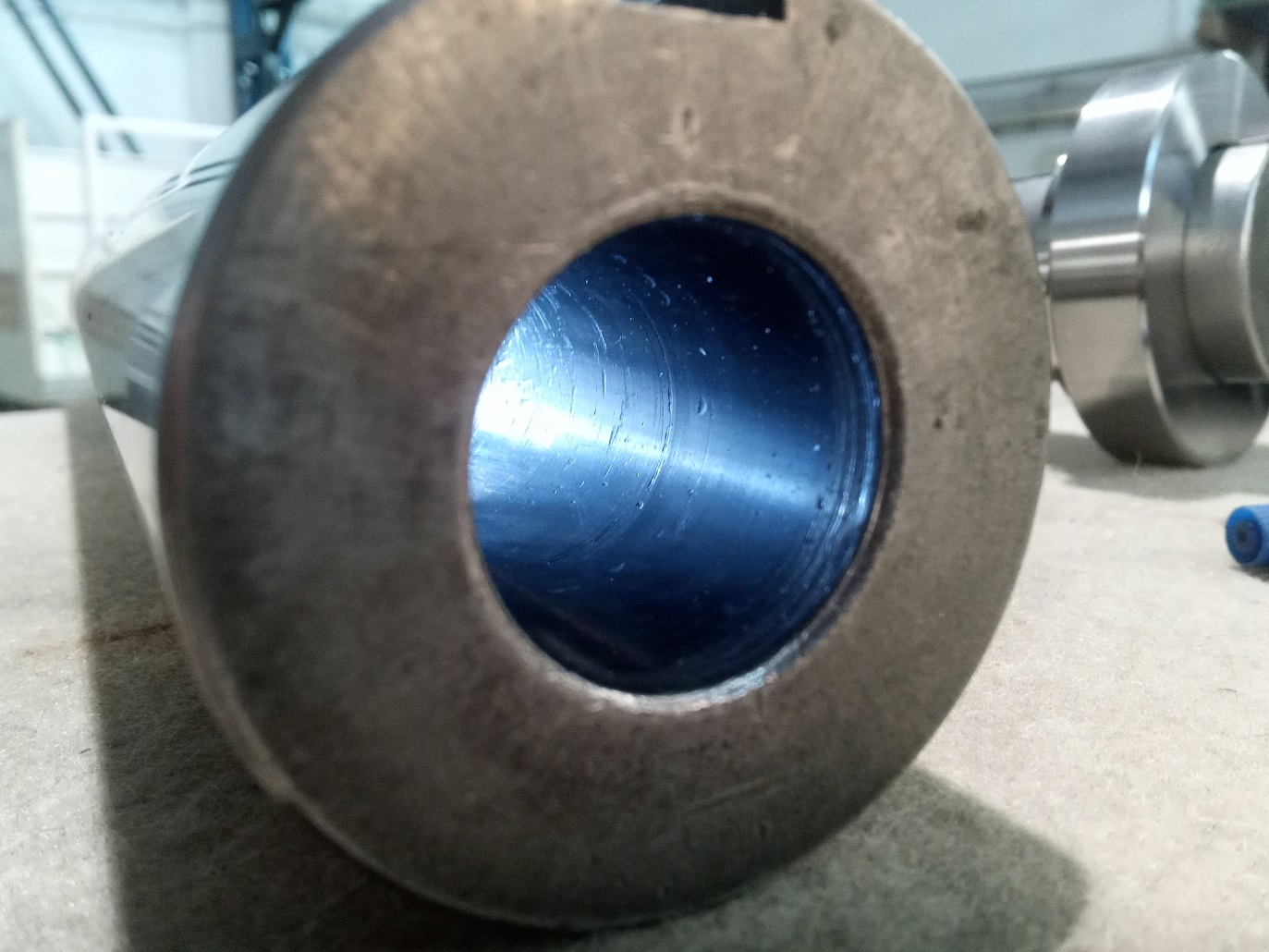

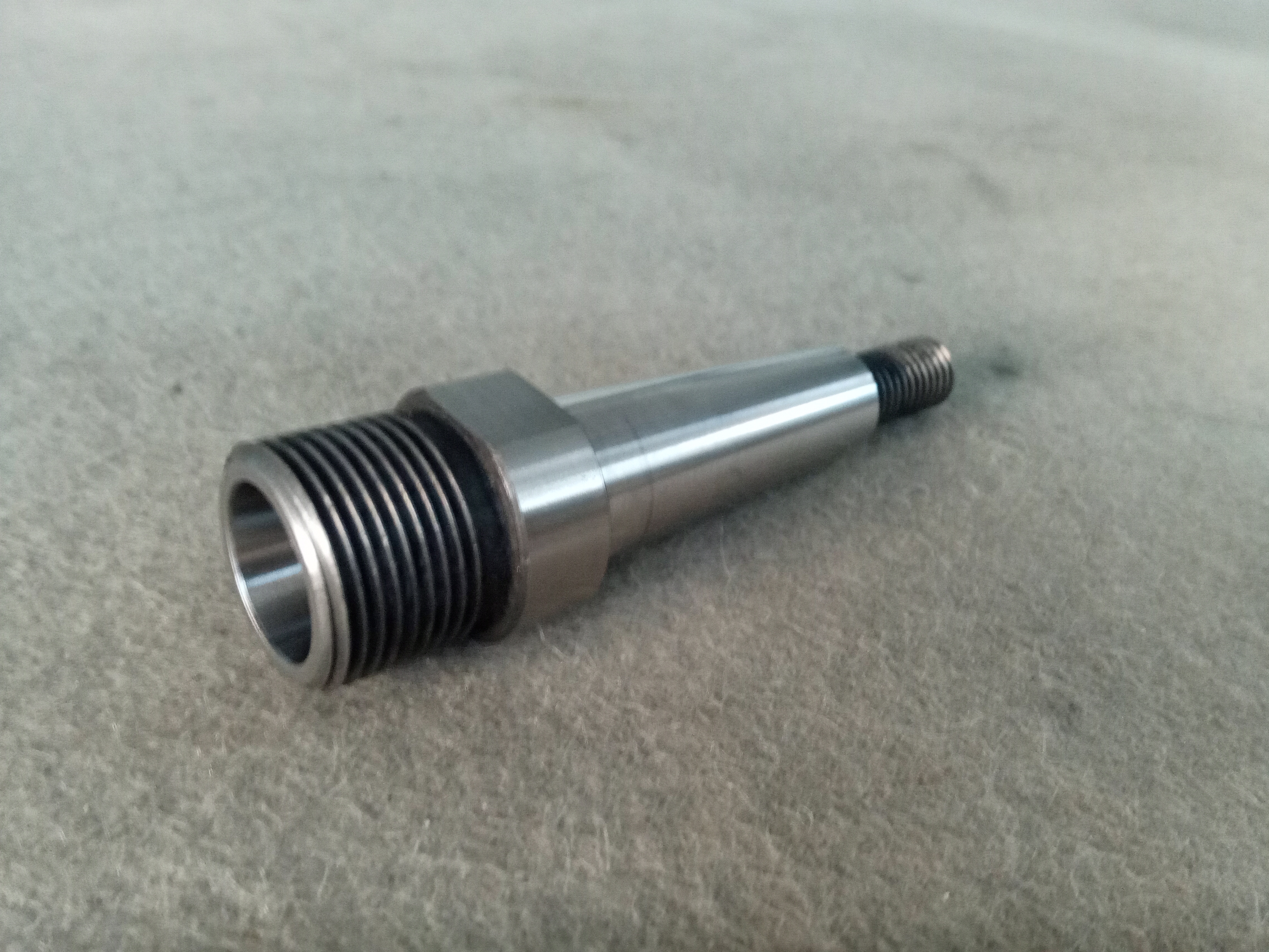

Pěkná práce, mužeš mi prosímtě prozradit jak se nastavuje bruska na ten vnitřní kužel, dlouho už mi to vrtá hlavou jak nastavit vyšku fortuny nad stolem, vlastně osu obrobku a osu fortuny a natočení stolu, Diky
WEILER LZ280, FNA22
jergus.balaz
- Příspěvky: 1800
Výška fortuny teda neviem ako sa nastavuje, to je predsa urobené od výroby. Ja mám univerzálne brúsky, kde len sklopim rameno a brusim. Čisto teoreticky úplne v jednej výške to byť nemusí, teda na stotiny.
Pri nastavovaní kužeľa dutiny je ideálne mať protikus. Na túto redukciu som si najskôr vybrusil protikus, ten sa dá ľahko odmerať. No a vnútorný kužeľ som potom robil na farbu. Tu bol tuším vrcholový uhol 16 stupňov, nastavil som pracovný vretennik na 8, a stolom som to dokorigoval na farbu.

Úplně jednoduše to seřídíš hodinkama v univerzále/na trnu. Obkroužíš na sklopenými rameni cigárko kolem dokola okolo.
Milan199
- Příspěvky: 3734
- Registrován: 18. 8. 2010, 9:04
Fortunu je třeba výškově nastavit vůči pracovnímu vřeteníku max tak +-0,02. Jinak nebudeš brousit kužel, ale nějakou zborcenou dvojitou evolventu // ??? //. Nastavuje se to po nějakých opravách, demontáži a tak. Slouží k tomu stavěcí šroub mezi panty sklopky fortuny. // někde je dobrušovací kostka // .

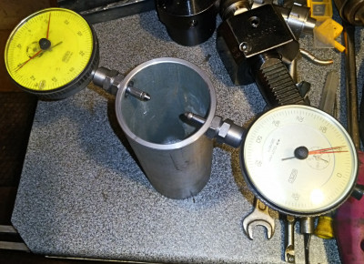

Meki
- Příspěvky: 650
- Registrován: 20. 4. 2020, 11:37
- Bydliště: Trojanovice

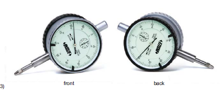

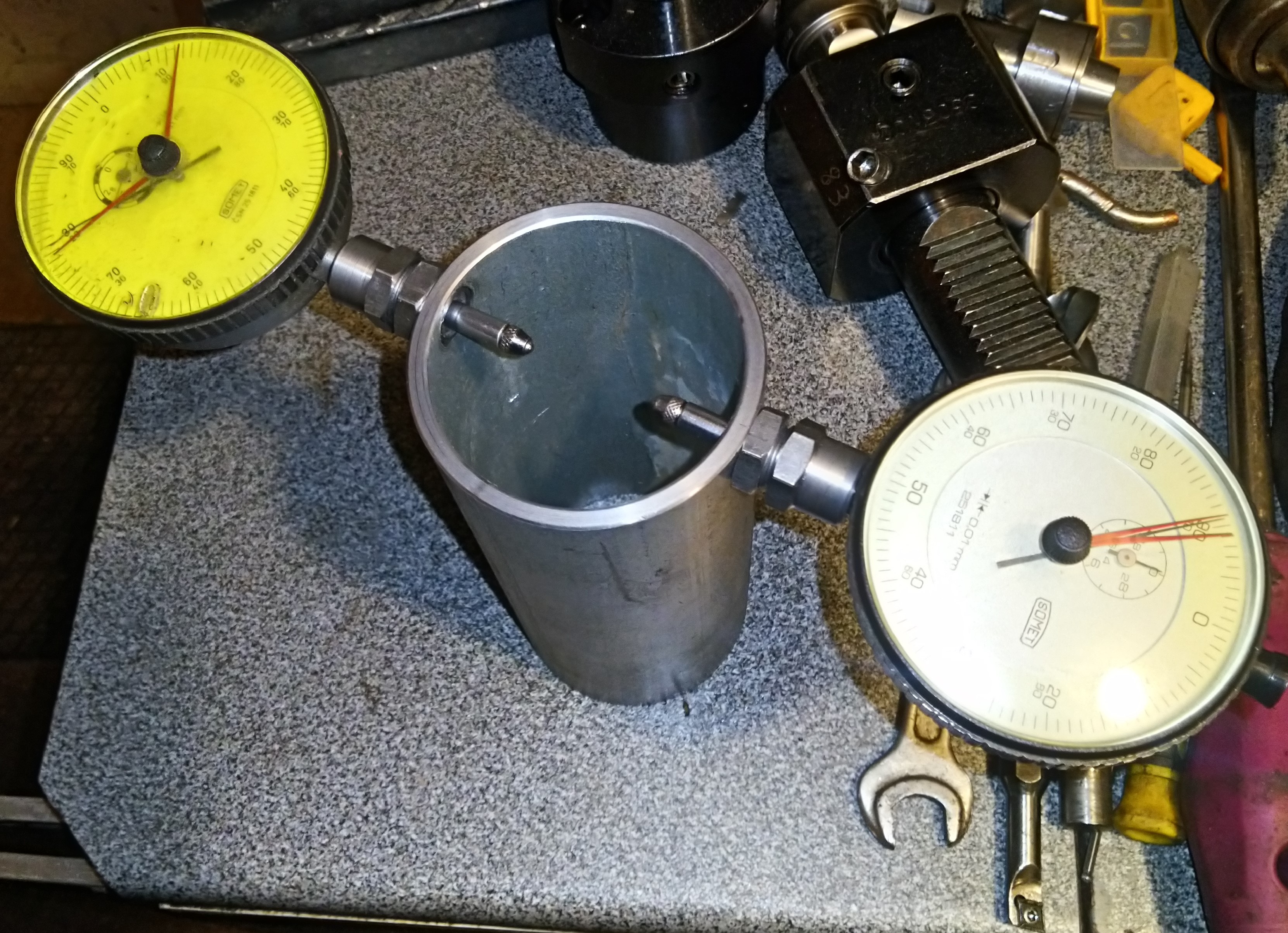

myslíš centrikátor? byly by fotky toho přípravku? jinak zkoušel jsem hodinky na magnetickém stojánku ale to bylo neštastné řešení. Vyrobil jsem si tohle z trubky, dvoje hodinky mám jen kvůli vyvážení, mám to na revolverovou hlavu u CNC soustruhu. To ramínko s hodinkama jsem nezkoušel.

to meki :
Centrikátor je myslím něco jiného. Ona terminologie je v tomto poněkud nejednotná.
Ten přípravek co zmiňuji, v podstatě zabezpečuje hodinky tak abys na ně viděl // neotáčí se //.
Já ho nemám, ostatně do těch mých malých stroječků by se ani nevešel.
Existují otočné hodinky - pokud bys je měl na dostatečně tuhém držáku // abys s tím nehnul // bylo by to jedno řešení. to Jerguš :
Při odchylce osy fortuny od osy prac. vřeteníku 0,1 mm je odchylka geometrie kuželu 0,0012 //u MK3//. Tedy se to dá zanedbat. Je ovšem dobré si uvědomit že to nelineárně narůstá. Pokud bude fortuna nad o 0,5 mm, je odchylka 0,0148. Ono tě to donutí korigovat to na kalibr, čímž se ta odchylka zmenší, ale už je to blbě.
Když nám přivezli "zgenerálkovanou" BUA 20A, tak byla sklopka o 1,35 mm pod osou ! Je dobré si uvědomit, že tam ta chyba může být a zkontrolovat si to.
