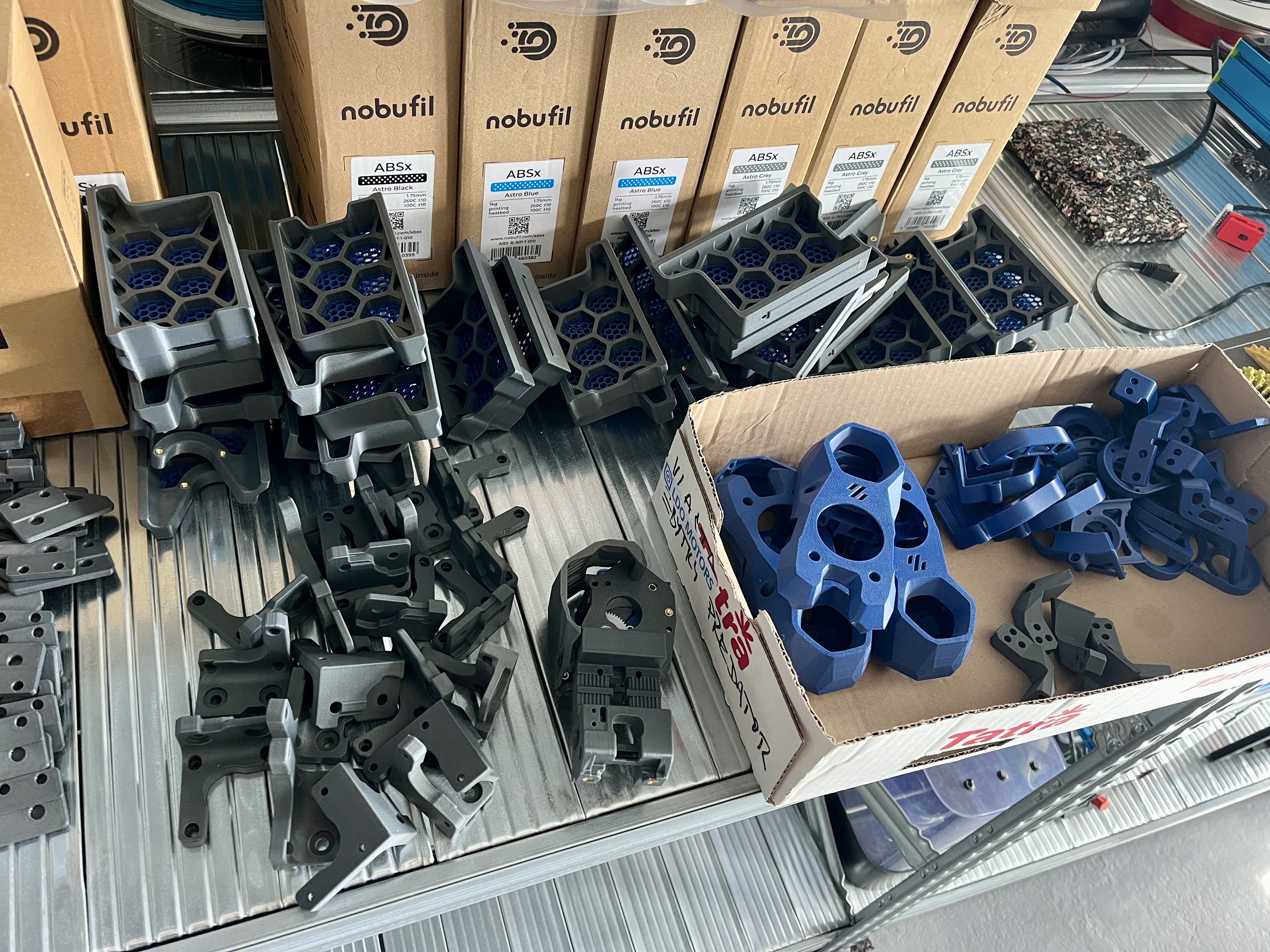

Ukázka ABSx Astro blue a Astro grey.

Ahoj, ABSx Astro grey je pěknej. Vzal bych si pls na vyzkoušení 5kg ABSx Astro grey a 2,5kg astro blue, pokud to máš na velkých cívkách. Fakturu bohužel potřebuju. Nejde mi o cenu, spíš při vyzvednutí rád pokecám o Voronech
