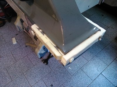

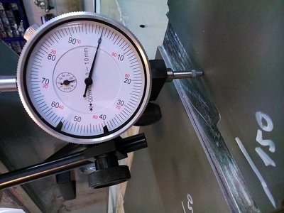

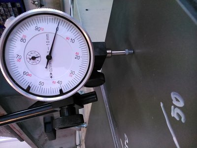

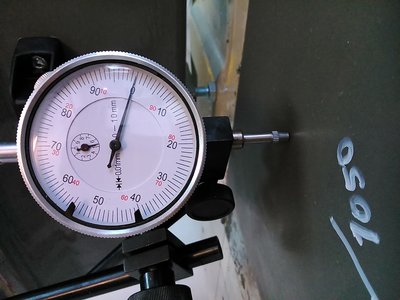

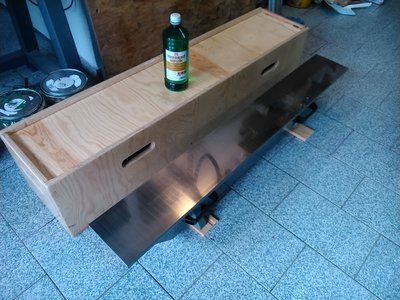

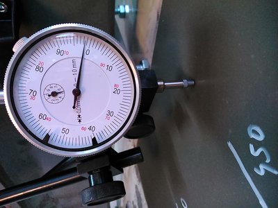

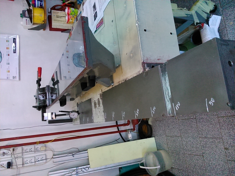

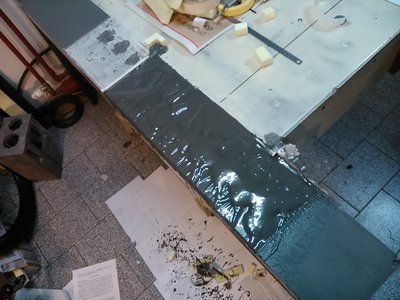

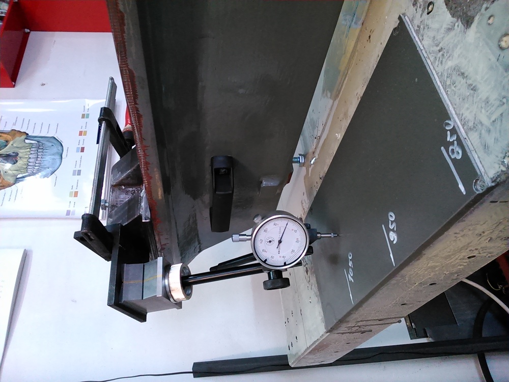

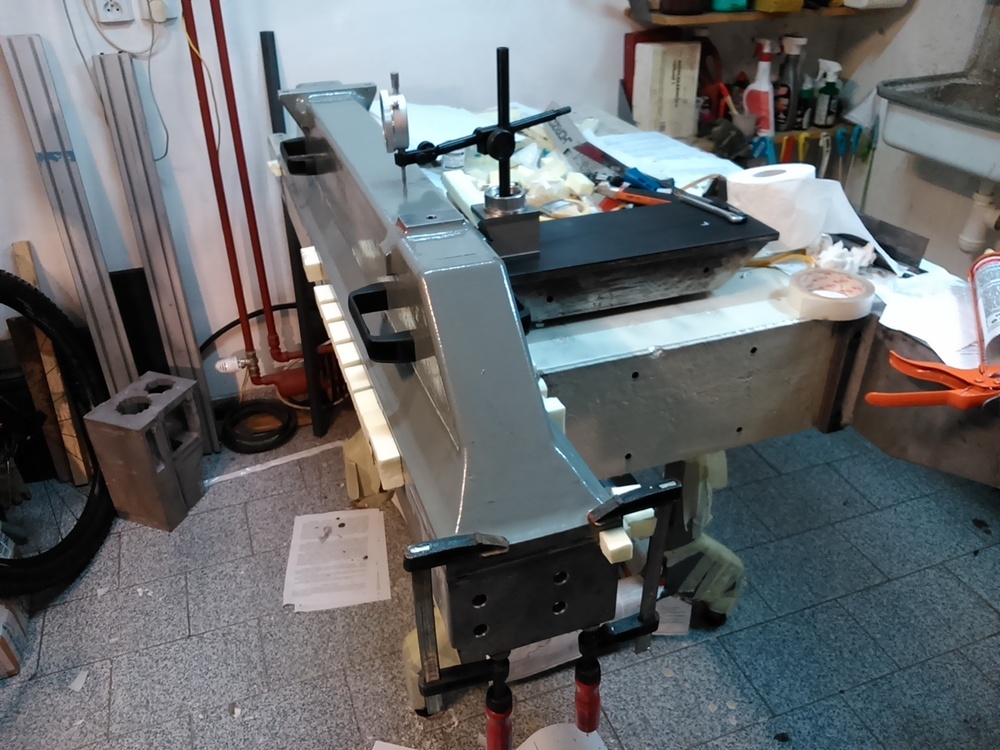

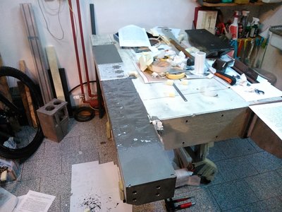

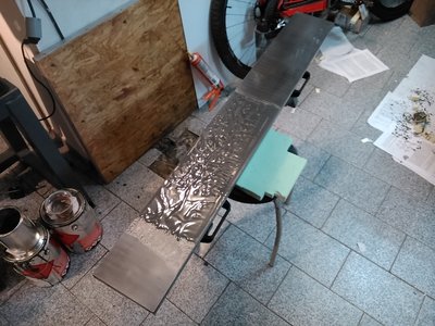

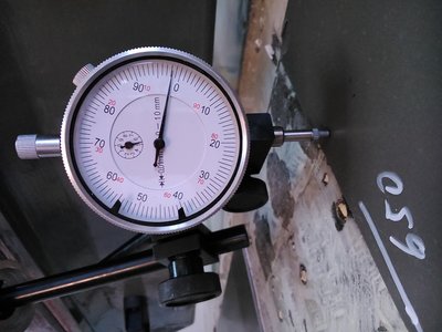

Pridám nejaké fotky z postupu odievania a merania. Je ne nich vidieť aj nameranú odchýlku v hrúbkach jednotlivých častí plochy, ktoré neboli odlievané naraz.
Po vyrovnaní povrchu betónovej dosky do vodorovna najprv prebehlo odlievanie dvoch plôch na koncoch ľavej strany dosky. Štrbina hrúbky asi 3,5 mm bola zabezpečená tak že masterdosku som položil na tri podložky umiestnené pod voľnou plochou masterdosky, teda medzi odlievanými plochami. Utesnenie sa mi osvedčilo z kombinácie obojstrannej pásky a styroduru.

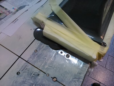

Po vytvrdnutí hmoty som masterdosku odtrhol a mohlo sa pokračovať s odlievaním zvyšku plochy na ľavej strane dosky. S odtrhnutím dosky nebol veľký problém - rukou by som to síce nedal, ale poklepom plastového kladiva to nebol problém.

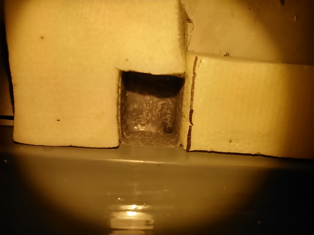

Pri odlievaní strednej časti som pravítko nechal ležať na krajných plochách len vlastnou váhou a obvod som utesnil obojstrannou páskou (páska na koberce) a vystužil kúskami styroduru. Sila vyvodená tlakom epoxidu pri vstrekovaní (použil som kartušu na lepidlo a pištol) však nadvihla 20 kg vážiacu masterdosku, takže som musel dosku zasa zložiť, všetko vyčistiť a opakovať s upnutým pravítkom a opatrne vstrekovať hmotu, keďže aj malý tlak môže na veľkej ploche vyvodiť veľkú silu. Pri druhom pokuse vstrekovania som okrem upnutia masterdosky svorkami zároveň kontroloval jej nadvihnutie hodinkami.
Na opačnej strane, ako som vstrekoval hmotu, som vytvoril "náliatok". Vstrekovanie som ukončil keď bol náliatok naplnený. Prebytok hmoty v náliatku slúžil na kompenzáciu zmrašťovania hmoty v tekutom stave, podobne ako pri odlievaní kovu. Neskôr sa ukázalo, že objem náliatku mal byť väčší, pretože nestačil na kompenzáciu zmraštenia. Vtedy som začal tušiť, že objemovými zmenami bude problém.

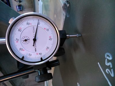

Následne som premeral rovinnosť, čím sa potvrdili obavy so zmrašťovaním hmoty. Novoodliata časť sa oproti plochám odliatym v prvom kroku "prepadla" o 0,02 mm.
Chybou bolo, že som nespravil potrebné skúšky úplne na začiatku. Ak by som ich spravil, nezvolil by som tento postup. Keďže betónová doska je priveľká na odlievanie plôch naraz, ostávalo by jedine zaliať do betónu oceľové plocháče a následne obrobiť, ako sa to robí bežne.
