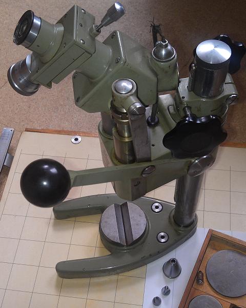

Tvrdoměr Meopta 586 včetně příslušenství.
Nemáte někdo náhodou přepočtové tabulky pro tento přístroj ?
A ještě dotaz. Ve svislém sloupu je vložena tyč se dvěma kolíky.
Tato tyč pasuje do zelené základny, kde jsou dvě díry.
Netušíte někdo , k čemu takto vložená tyč sloužila ?

Tak přesně tento jsem koupil minulý týden na burze :wink: , byly k němu i porovnávací kruhové destičky v různých tvrdostech HV, zatím jsem to nestudoval, protože jsem byl celý týden pryč, ani nevím, že ten vnitřní sloup je dutý :) o víkendu snad mrknu, rozeberu , vyčistím
Jinak jsem měl za to, že tvrdost se zjišťuje právě podle otlaků do těch etalonů různých tvrdostí, poměrově.....
Příspěvky: 8446
27. 9. 2013, 8:06
Blahopřeju, dobrá koupě :-)
Ta tvrdost se zjišťuje v principu absolutně (měří se úhlopříčka vtisku), etalony jsou pro kalibraci odchylek síly vtisku, tvaru diamantu apod.
