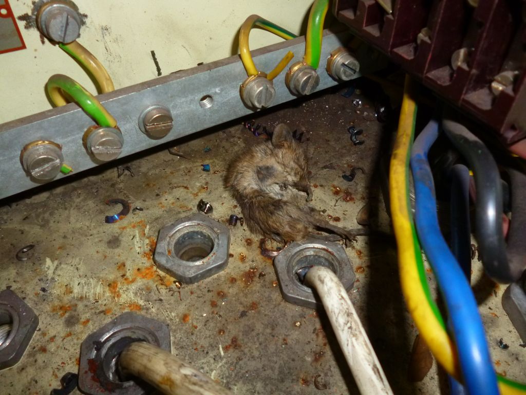

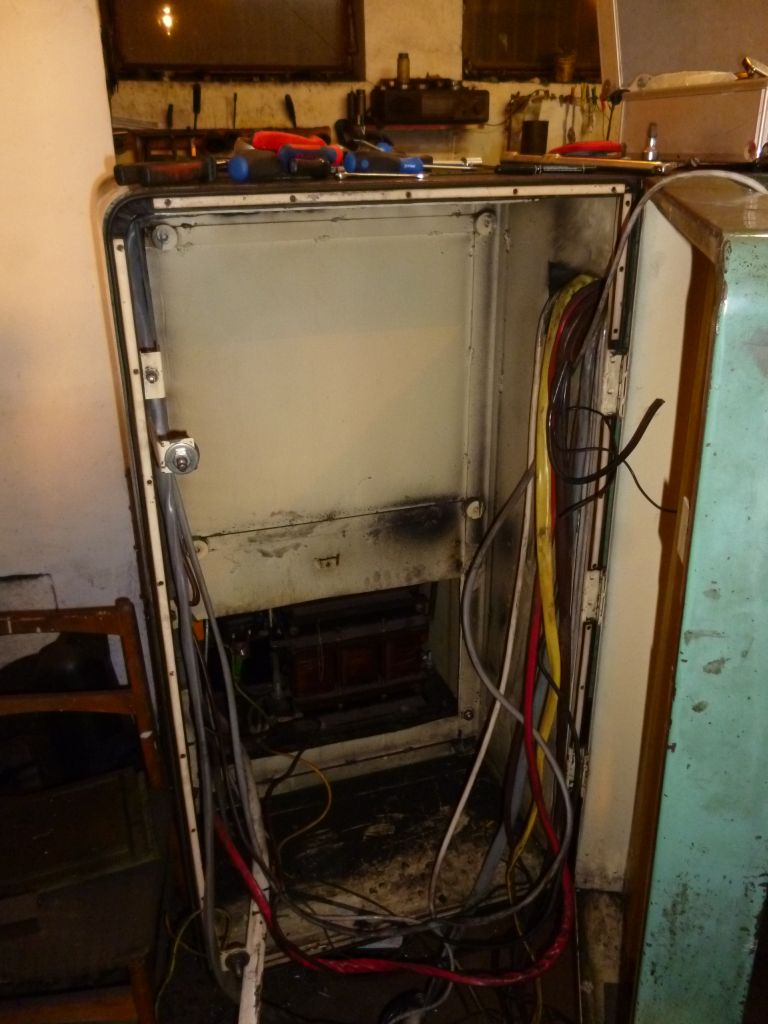

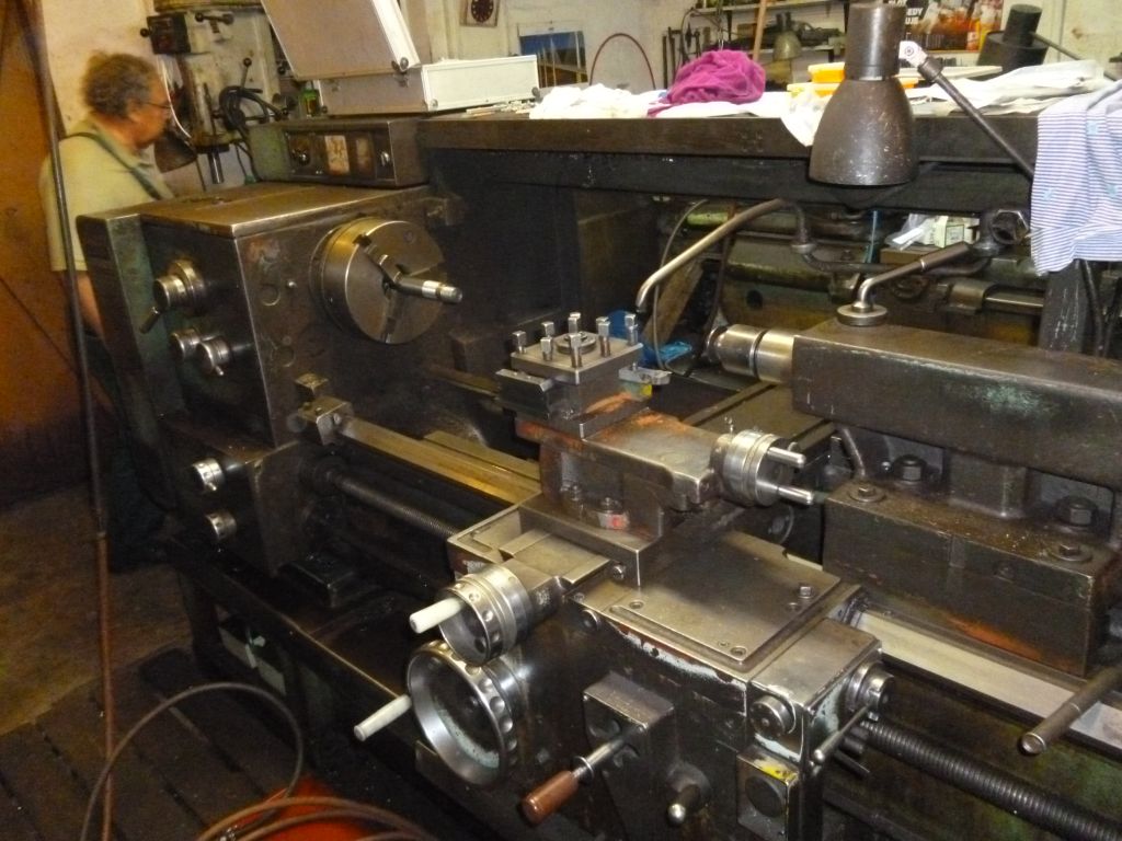

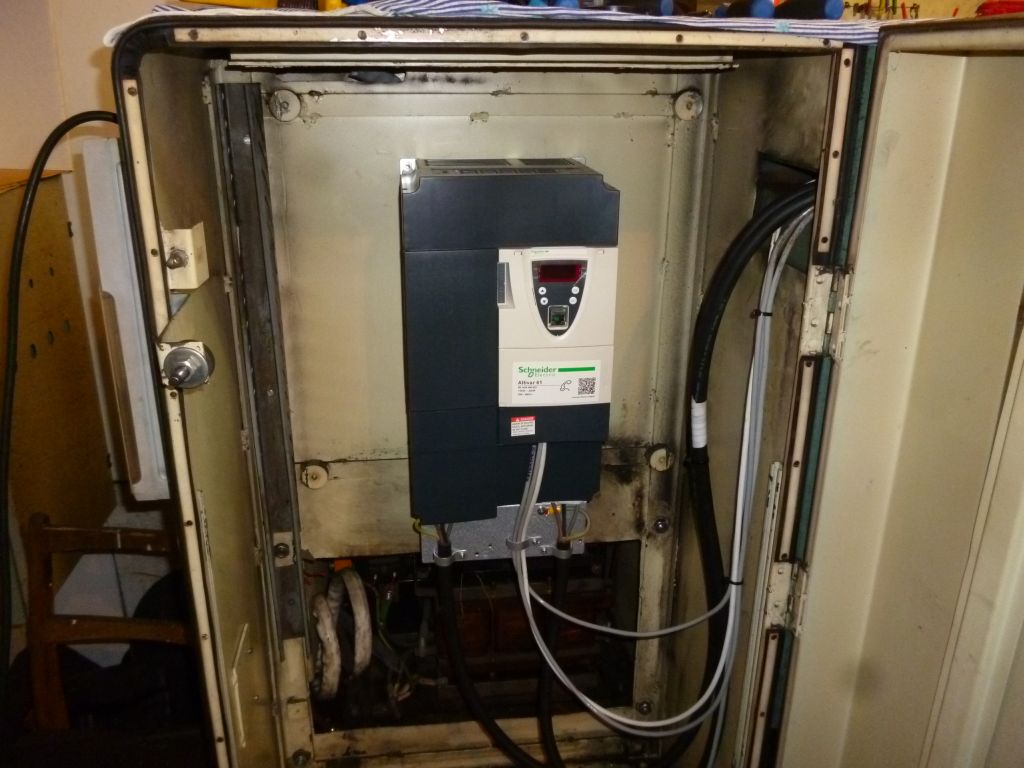

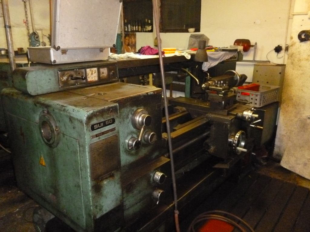

Přestavba SUI50 RP na asynchronní pohon se rozjela.

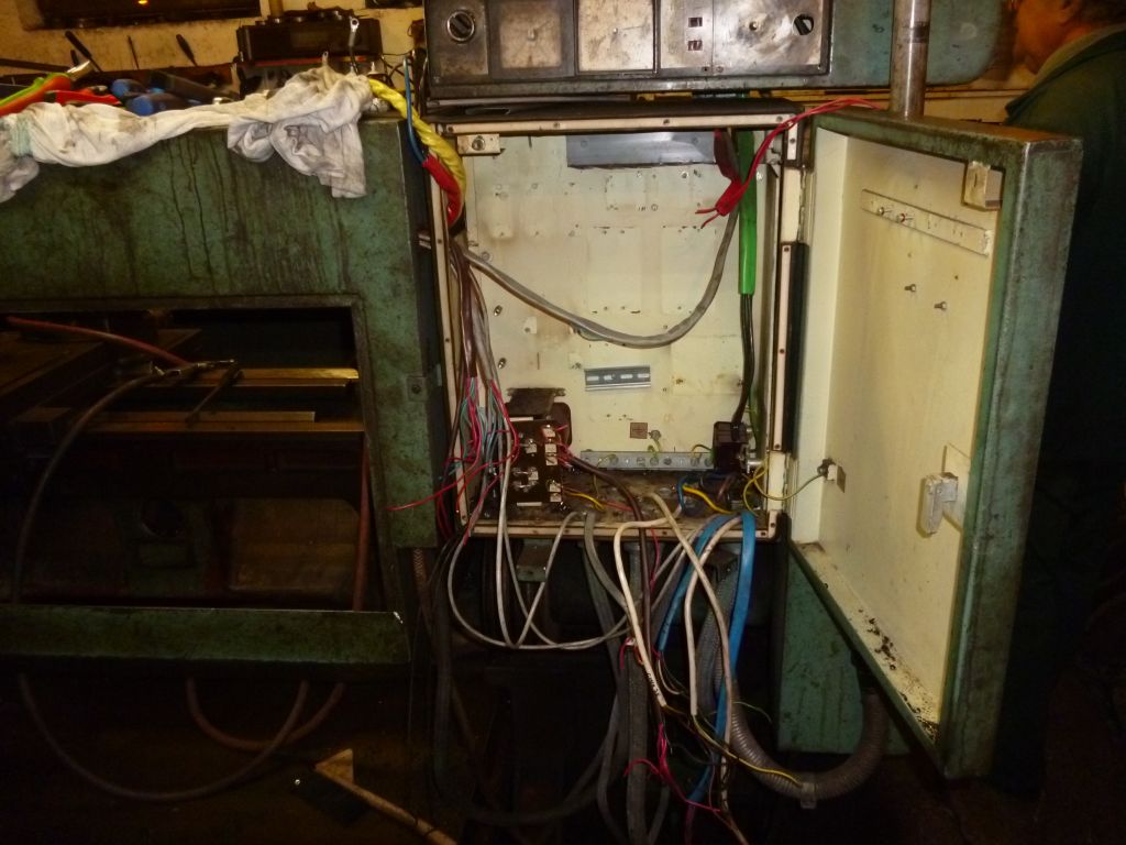

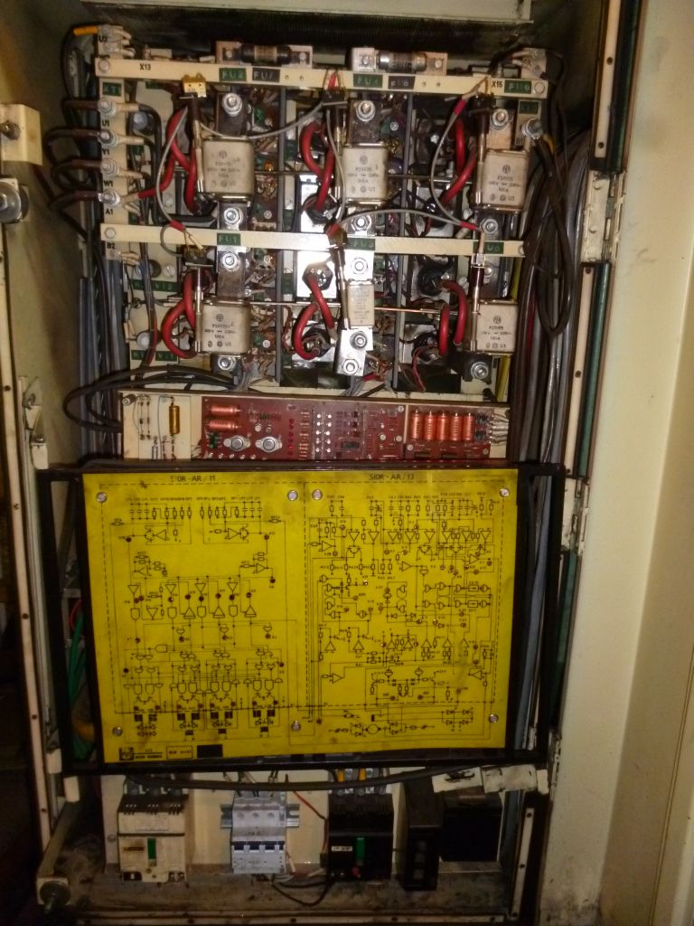

Zítra mě čeká demontáž původního řízení SIOR, vezmu foťák a budu průběžně dodávat dokumentaci.
Z tahání těch motorů mě akorát chytly záda :(
magi
Příspěvky: 2741
Bydliště: Třebíč
19. 11. 2015, 8:32
příšernej kšeft :twisted: černej jsem jako kominík
Složitý je to jak staroměstký orloj

ty dnesni regulatory dc motoru jsou podstatne kompaktnejsi
silovina je vpodstate identicka ale to buzeni je digitalni

Ještě tam zůstal veliké 3f trafo, obrovská tlumivka a 6ti cestnej usměrňovač, ale na to už kašlu.
Potřeboval jsem získat prostor pro měnič. Co mě ale čílí, že jsem bohužel musel vykuchat i tu malou skříňku, bylo to dost provázané s tou regulací.

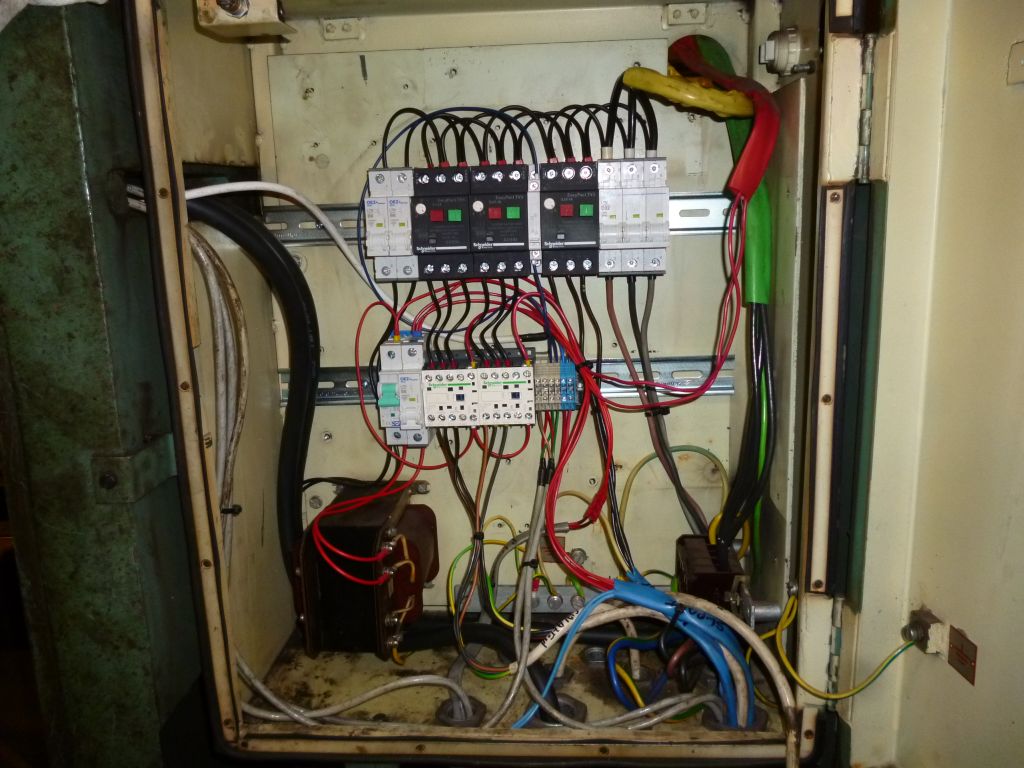

21. 11. 2015, 1:28
hotovo, zbývá dodělat nucené chlazení motoru.
Jedním slovem očistec, makám na tom dva dny skoro v kuse :? dnes závěr kolem půlnoci (teda už včera).

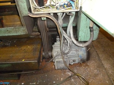

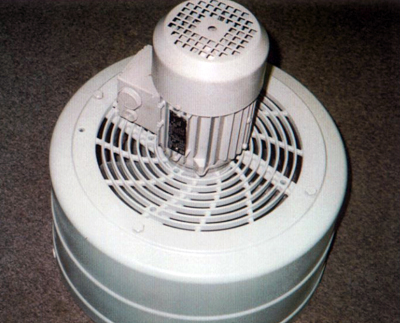

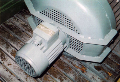

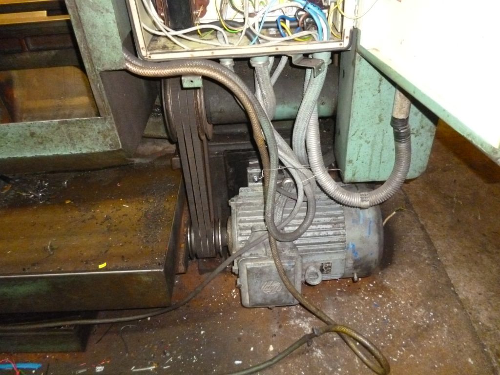

Napadá někoho jak vyřešit nucené chlazení na 15kW motoru? Resp. jaký větrák na to použít aby nestál majlant?
Všechno co mám k dispozici je poměrně slabé a málo otáček.
magi
Příspěvky: 2741
Bydliště: Třebíč
22. 11. 2015, 9:48
kua to je nápad :D
Monteg
Příspěvky: 1516
Bydliště: LOUNY
23. 11. 2015, 8:12
No nejdřív bych vyzkoušel jestli je vůbec potřeba já to mám hotové na SV-18RA ale nezapojené motor se vůbec nehřeje :D
Tak třeba ušetřená práce
magi
Příspěvky: 2741
Bydliště: Třebíč
23. 11. 2015, 8:43
Tady to bude nutné, SUI50 nemá reverzaci vodícího šroubu, tzn. při řezání závitů reverzuješ pohon třeba 4 x za minutu.
Navíc se jedná o mašinu která běhá 8-12 hod denně.

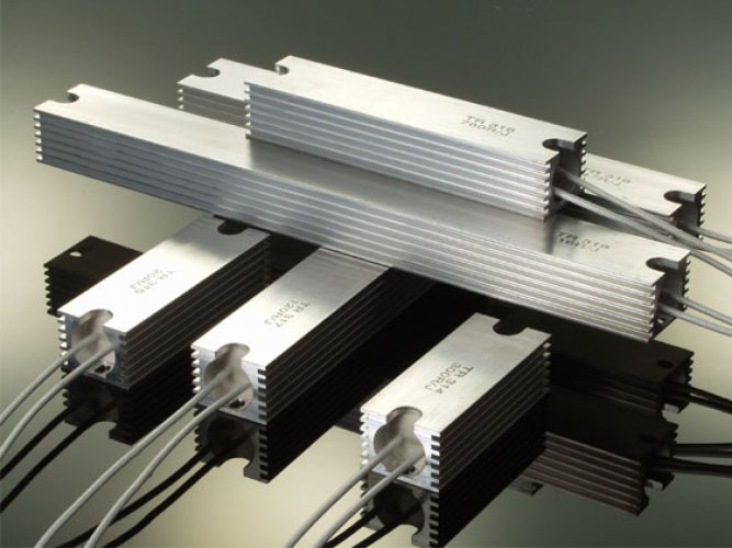

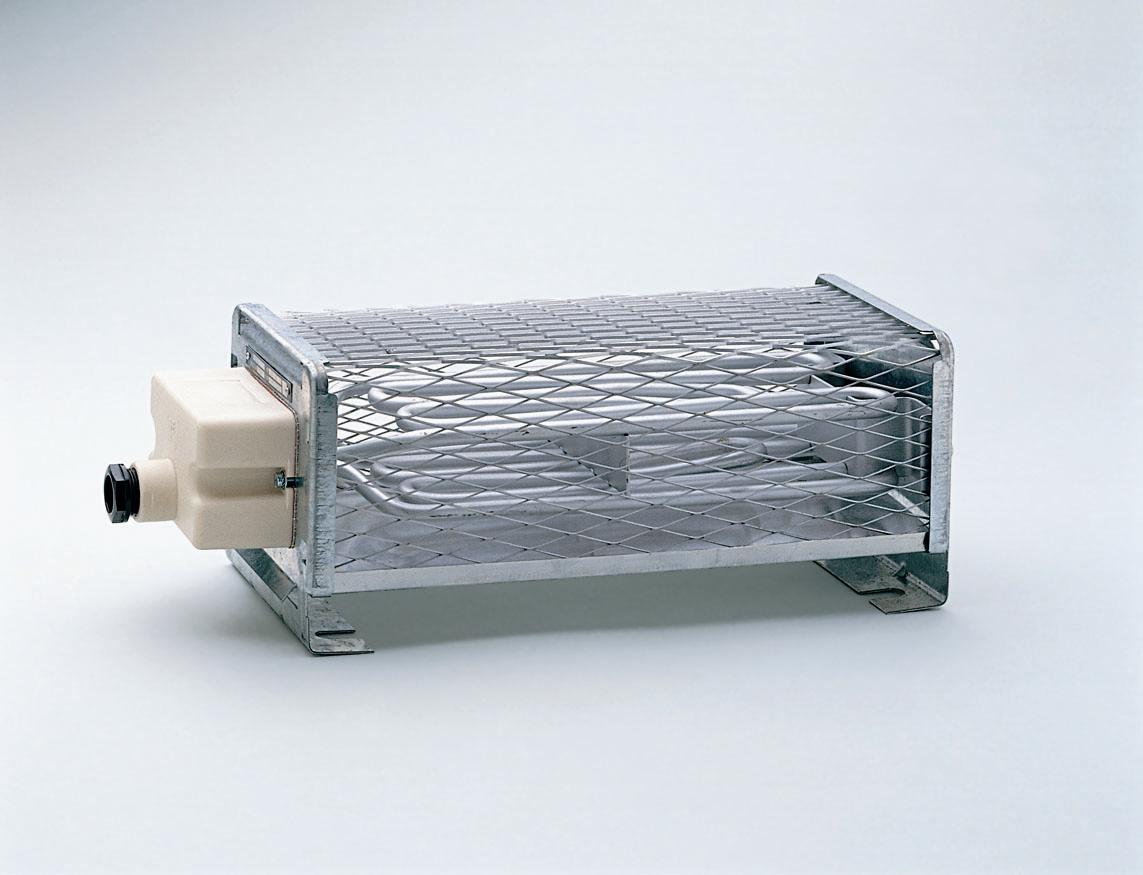

Musím koupit ještě toto.
Mašina brzdí nádherně, stojí teměř na fleku, ale když to udělám 10 x po sobě tak 500W odpor má 100 st.C.
Bez brzdného odporu je dojezd z 50Hz a zařazeném kvaltu č. 5 cca 4 sec a to se soustružníkovi zdá dlouho.

Ano, samozřejmě mě něco podobného napadlo taky. Jenže ty brzdné odpory se zkoušejí na 2kV 60sec, což obyčejná topná tělesa ne.
Vzhledem k tomu že na brzdném odporu může být až 800V, byl bych s tím docela opratný, kór když je to nedělám pro sebe.

pavlaxy píše:http://www.tesla-blatna.cz/cs/vyrobky-rezistory.php
Vyber si ....-
katalogů hromada
Ano vím, zkoušel jsem tam toto. Slabý :( moc hřeje. Leda by se to přidělalo na masivní hliníkový radiátor a ofukovalo větrákem.
Přece jenom za 1 sekundu zabrzdit 15kW motor roztočený na 2850 otáček + vřeteno + 250ka univerzálka + celý vřeteníková převodovka = nutnost zmařit celkem velký výkon.
