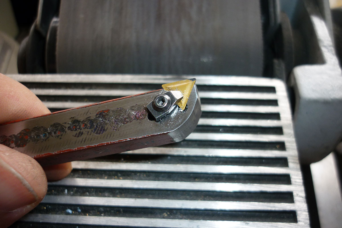

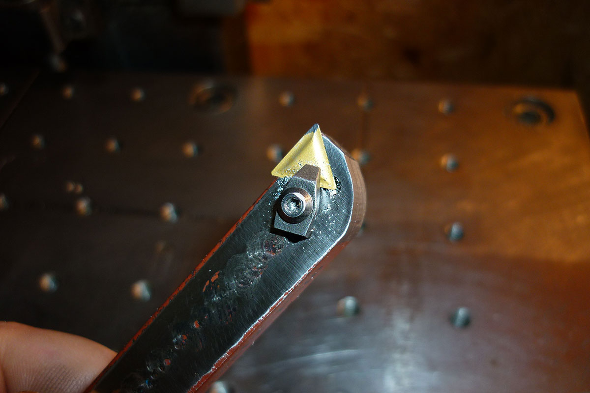

Som sa dnes rozhodol, že skúsim na mojej malej frézke obrobiť oceľ. Prvé čo ma napadlo bol držiak na plátky zo zlomenáho letovaného noža:
Frézka prežila, aj keď dostala (podľa mňa) zabrať. Spolahol som sa pri otáčkach a posuvoch na cam, ale kroky dole som nemal odvahu.
Tak som dal 20% z doporučených :)
Aspoň som spoznal rozdiel medzi súsledným a nesúsledným, pri mosadzi a mojich rozmeroch ma to netrápilo.
Čínske vreteno pri malých otáčkach skoro nestíhalo, a maximálne otáčky nebolo kde použiť (aj keď by som kludne tých 24k dal).
Tu je video: https://youtu.be/ZUGyVEh_M_M
Nabudúce si ten držiak kúpim :) :) :)

WatchManiac píše:Nabudúce si ten držiak kúpim
Kdyby mi to takhle pěkné frézovalo, tak ho ani příště kupovat nebudu.
Spíš bych si naopak jen tak pro radost těch držáku udělal ještě několik.

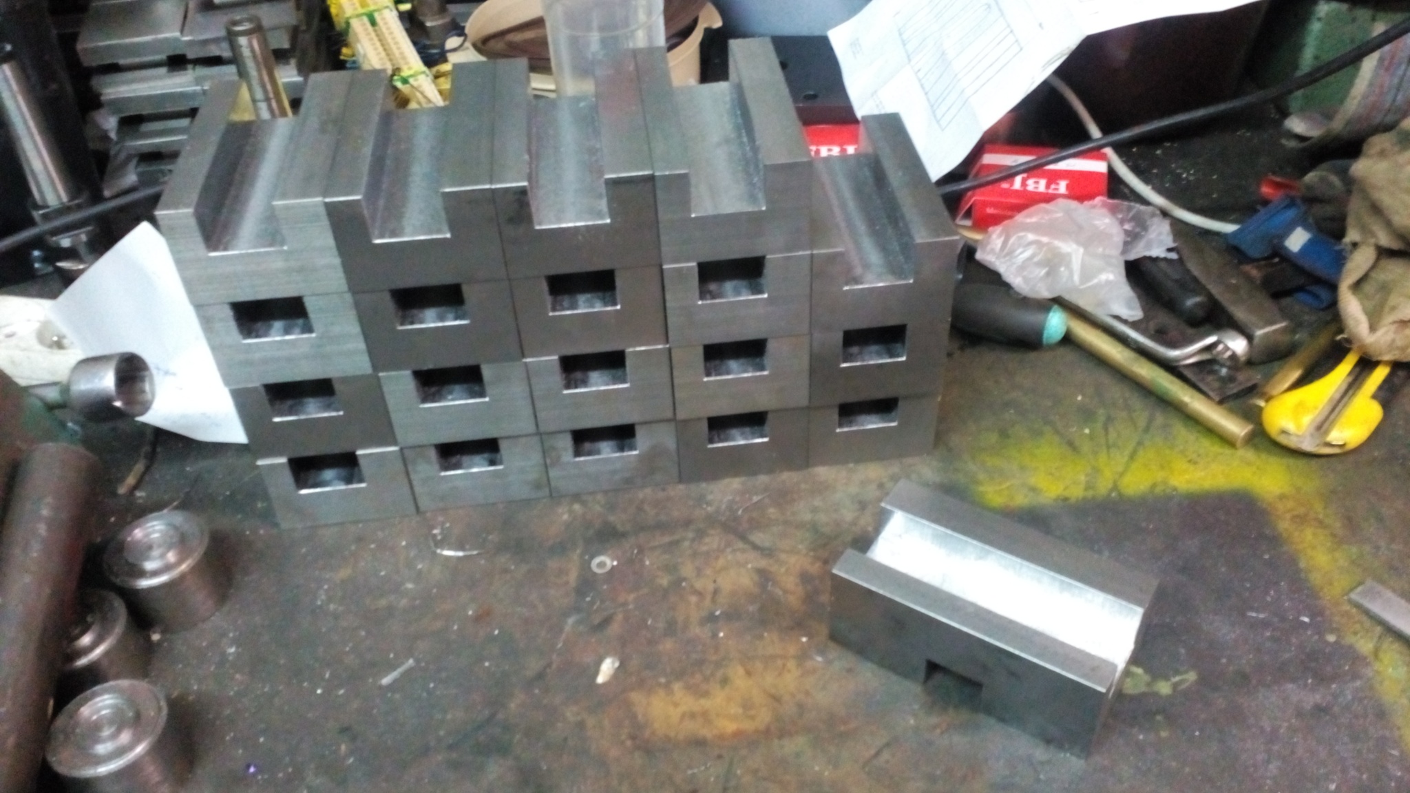

Tak nějaké polotovárky ještě k dokončení. Koncem příštího týdne to snad budou už výměnné držáky do rychloupínače na osumnáctku :)
