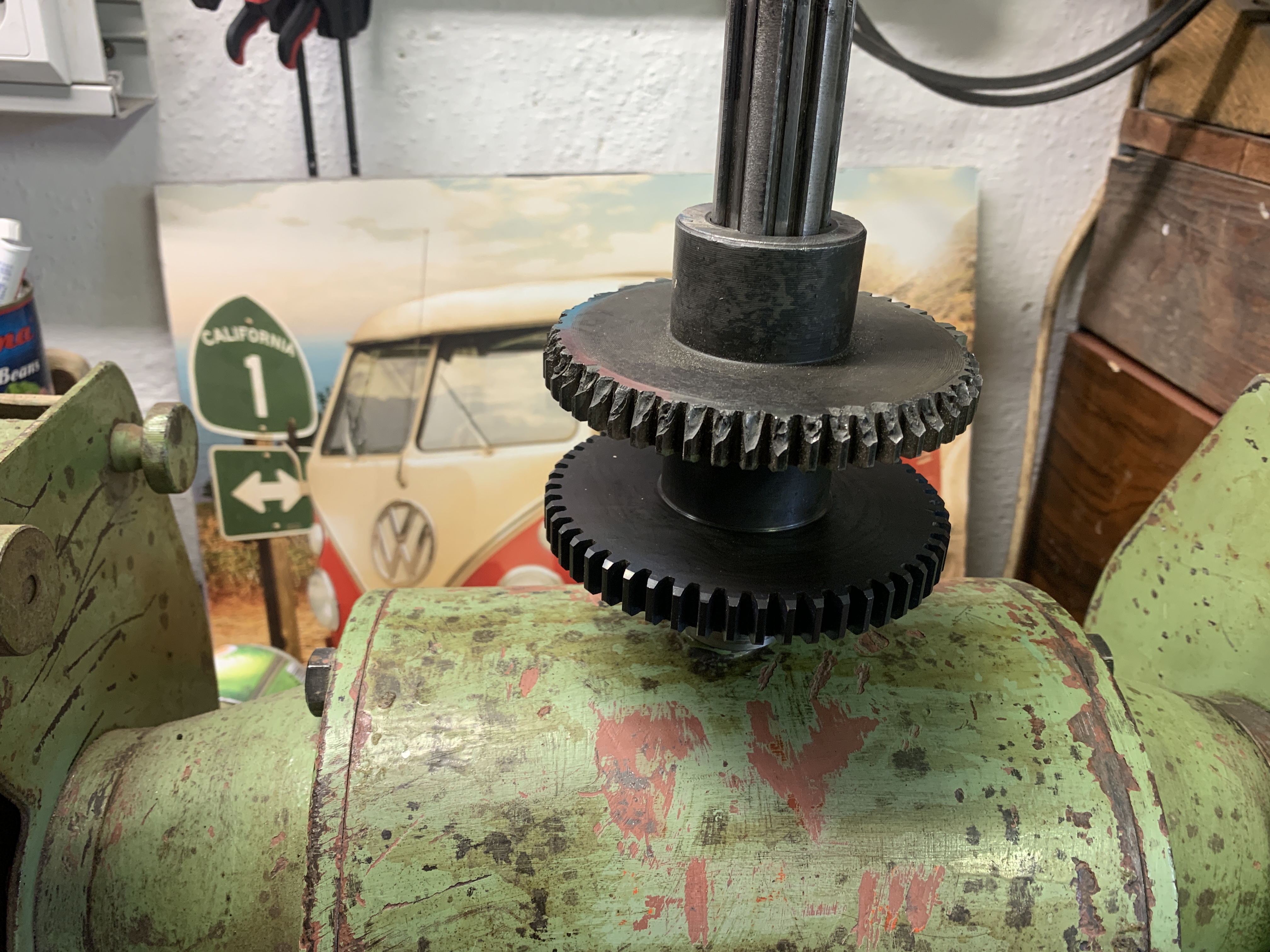

To je skvělá spolupráce. Souhlas, když se dají dohromady všechny tři návody, tak to je jasný všem. Až na mně. V rozpisu ozubených kol je poz. 24, všechny detaily jsou mi jasný až na materiál (15MoMc12) který jsem dlouho hledal a dopadlo to fiaskem. Tak jsem si materiál vymyslel. a je to 8) . Už je smontováno a jak panečku běží potichu. Viz obr.
syzko
Příspěvky: 75
Registrován: 25. 6. 2019, 9:46
11. 4. 2023, 12:26
Před časem jsem to také řešil, na webu jsem našel tabulky ocelí podle norem různých států. Tohle označení je druh molybdenové oceli dle Rumunských norem.
Určitě se ale dá najít náhrada z u nás běžně používaných.

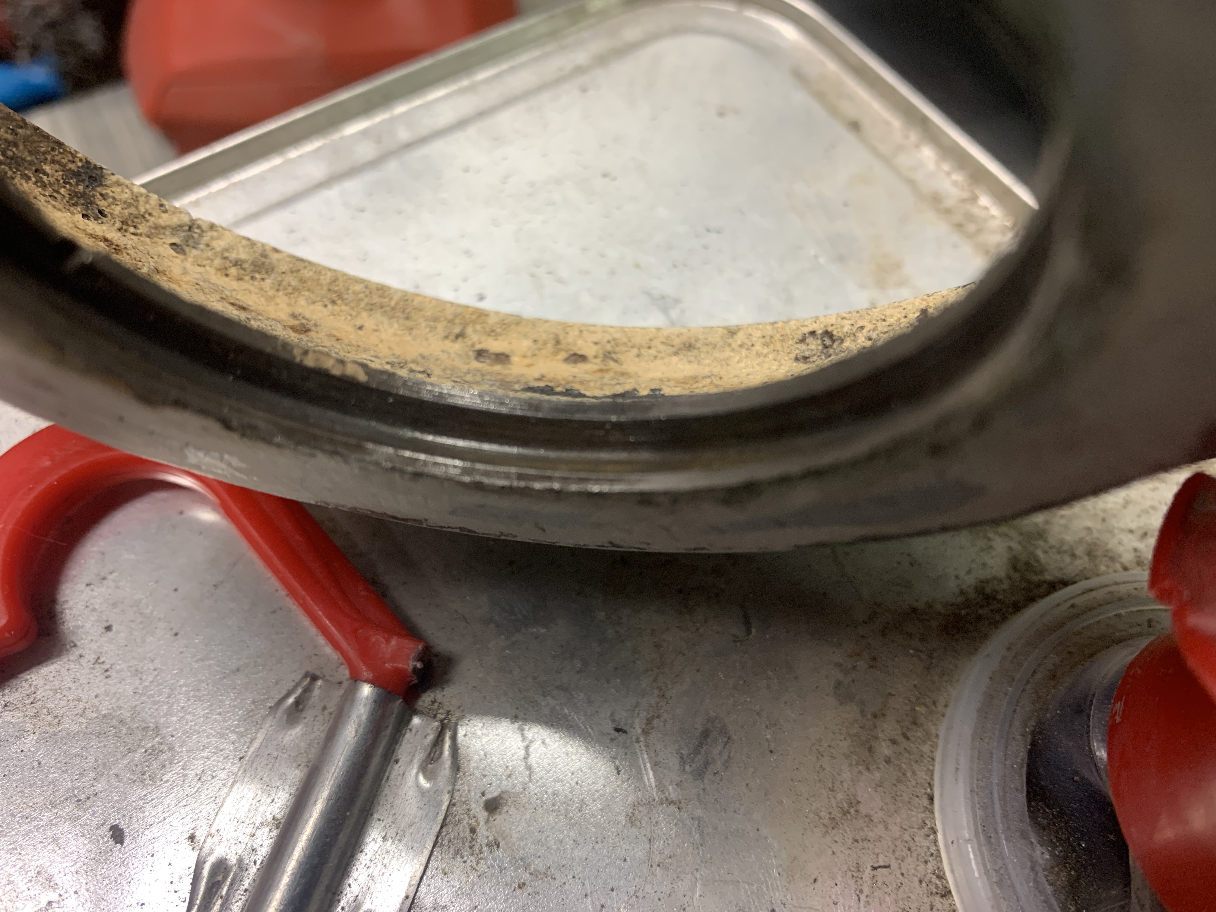

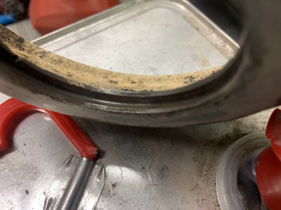

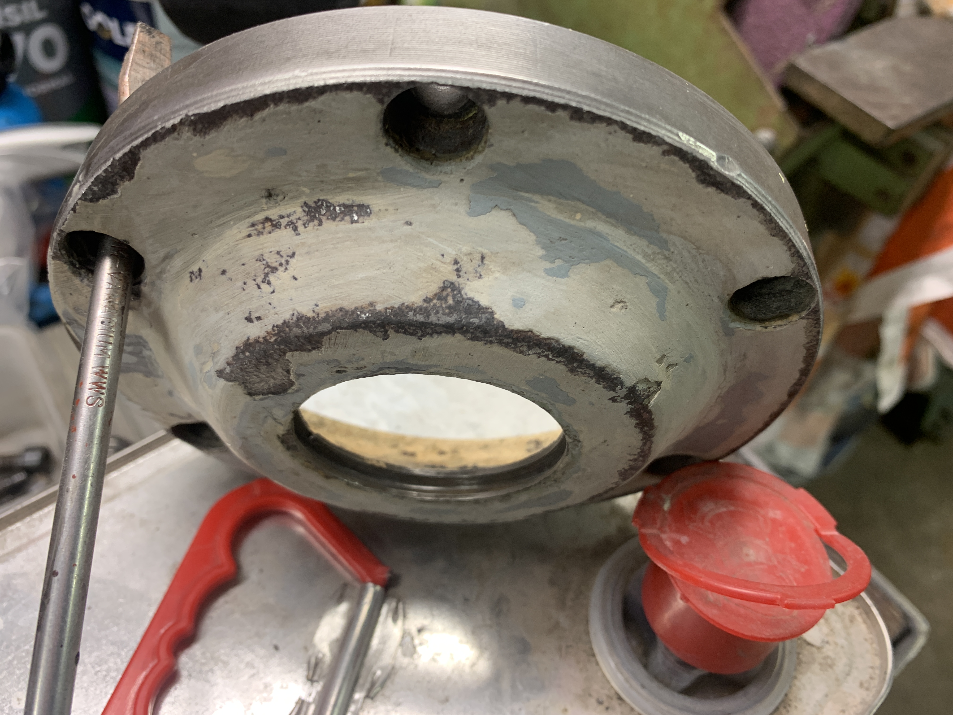

Příspěvky: 50
Registrován: 5. 3. 2020, 11:50
17. 5. 2023, 10:06
Dobrý den, chtěl bych se zeptat na takovou, možná blbinu. Z důvodu vylepšování mně napadlo oddělat deklík na levé staně vřetena a ten nabarvit. To by nebylo až tak nic zvláštního ale při putování jsem si všiml, že otvor, skrz který prochází vřeteno má zápich(drážku) trojúhelníkového profilu. Nebylo v něm žádné těsnění. Nevěděl by prosím některý pracovník, jestli tam nemá být nějaký O-.kroužek nebo se tam dávaly různé filcy a podobně. Zkrátka aby netekl ven olej. Je sice pravda, že vocamcaď moc předtím netekl ale i tak, nebo že by to byl jen labyrint. Kdyby někdo věděl . Moc děkuju.
