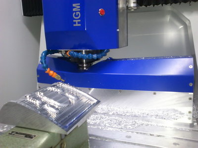

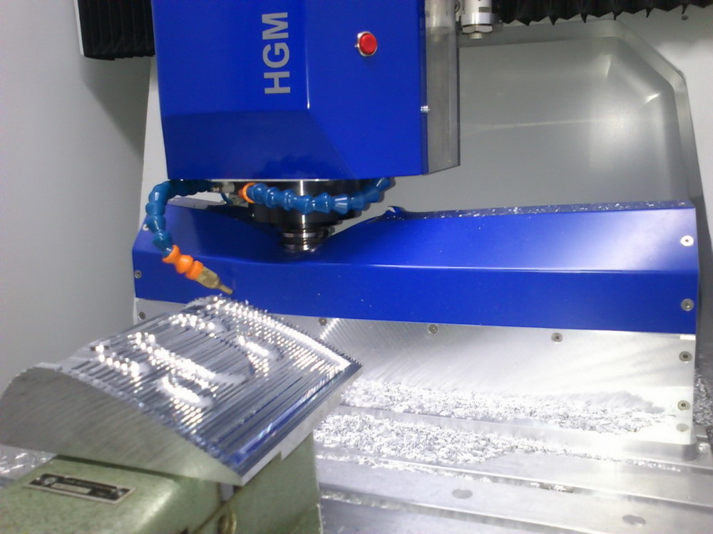

bobik píše: ↑23. 7. 2018, 9:22 Tak jsem dneska boural. Ještě pořád nejsem sžitej s výměnou nástrojů. První kus jsem s výměnou dvou nástrojů T1 a T2 vyfrézoval dobře. Druhý kus s výměnou T1 a T3 tam jsem boural. T1 mi udělala tvarovou plochu, pak koukám, že T3 mi jezdí nad obrobkem. V tabulce délkových kompenzací jsem udělal chybu. A teď co s tím, když původní nula je už odfrézovaná. U T1 jsem měl kompenzaci 0. Napadlo mě, že si vedle napáskuji a znovu odměřím nástroje. S tím, že teď jsem měl T1 -80,5. Kdybych o tuto hodnotu u prvního nástroje vyjel nahoru a vynuloval, tak to mohlo být v pořádku. Ale já to neudělal, pustím jak frajer program na 100% a pak už jen přihlížím, jak mi bourá vřeteno do svěráku. Naštěstí se to samo vyplo. Mpg kolečko fungovalo, tak jsem odjel nahoru. Ale pořád mi to házilo nějakou chybu, restart systému nepomohl. Teprve po vypnutí mašiny a jejím opětovném zapnutí se stroj chová normálně. Vřeteno se točí, výměna funguje. Doufám jen, že jsem si nehnul s gemetrií.
Tak jsem z toho špatnej. Minimálně jsem zniči jeden kus a jednu frézu plus díra ve svěráku. Další kus jsem udělal na staré CNC frézce.
Kupte tu automatickou sondu. Na ebayi stojí pár korun. Zapojení Vám vyměřím ze svojí mašinky. Umožní to použití automatického seřizování délkových offsetů a o dost Vám to usnadní život. ...
